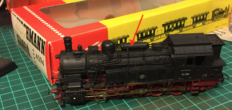

Vraagje over m'n 94er. Ik dacht eerst dat ik één van de exemplaren met een Riggenbach-tegendrukrem had omdat er iets raars bovenop de ketel zat. Zie foto.
Ik heb wat verder gegooglet en kom tot de conclusie dat ik het mis heb. Dat ding boven op de ketel is een voorverwarmer. Kennelijk zat die bij latere exemplaren niet meer strak bovenop, maar wat meer naar de zijkant, gezien dit zinnetje bij de ESU beschrijving van hun aankomende 94ers: Ab 1921 trugen die T16.1 einen Speisedom, weshalb der zunächst auf dem Kesselscheitel platzierte Vorwärmer nun seitlich neben den vorderen Sandkasten rutschte.
Vraag voor de zekerheid: klopt het dat dat "gewoon" de voorverwarmer is?
De 94 1730, want dat is z'n nummer, heeft volgens http://www.bundesbahnzeit.de/page.php?id=Baureihe%20094 in ieder geval de volgende twee bijzonderheden: "Wasserkasten mit breiter Trittnische" en "ohne Glocke / Läutewerk". In ieder geval is het verder een normale 94, dus wat dat betreft kan ik hem qua (fictieve) voorgeschiedenis wel een ander nummer en een andere geschiedenis geven.
Hij is in 1924 gebouwd door Linke-Hofmann-Lauchhammer te Breslau (bron).
Nou nog eens voor m'n verhalendraadje kijken of ik een 94 kan vinden die eind 1944 in St Vith (Vennbahn) te vinden was. Of daar in de buurt :)
Reinout

Dat is inderdaad de voorwarmer en geen onderdeel van een Riggenbach Gegendruckbremse.
Van de BR 94 werden de machines die bestemd waren voor de dienst op zgn "Steilstrecken" met zo'n tegendrukrem uitgerust. Herkenbaar is zo'n installatie aan wat leidingen en ventielstangen, en vooral aan de "knaldemper" op de rookkast.
Bij mijn weten heeft Fleischmann geen 94er met zo'n tegendrukrem uitgebracht. ESU (plaatje is van ESU) wel, of gaat dat nog doen. Als 't lukt.

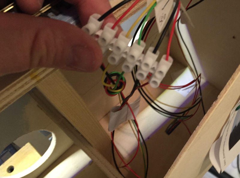

Nu naar m'n kluswerk. Ik ben niet alleen op het internet bezig geweest, maar ook op zolder. Vooral met de bedrading van de viadukt-module.
Nieuwe draadjes netjes van labels voorzien. Ik doe nu ook een nietje door het etiket heen, want langzamerhand begonnen er toch een paar los te laten:
De oude bedrading van de module heb ik voor een groot deel weggehaald. De draadjes naar het spoor zijn hetzelfde gebleven, de rest is nieuw:
Rechtsonderin zie je een nette sleuf waar een printerstekker in vastgeschoefd zit. Geen bungelende stekkers maar een keurig vastgezette. Is denk ik lekkerder in gebruik. Zeker als ik straks de "landschapshuid" ga sluiten.
De reden waarom de bedrading is vernieuwd?
  • Er hoeft geen hoofddraad meer naar de verlichting, dat wordt straks door een arduino vanuit de andere module aangestuurd.
  • Ik ben geen straatlantaarn meer van plan, dus dat draadje mocht ook weg.
  • Het sein ga ik met een arduino aansturen, dus zijn daar alleen een 0/+12V draadpaar en een groene en gele nodig. Rood is de "default" stand, dus die hoeft niet apart gestuurd te worden. Scheelt weer een draadje.
  • Arduino voedt ik met 12V gelijkstroom, dus de bestaande wisselstroomdraden mochten ook weg.
Dus... andere manier van aansluiten, andere draden. Dit betekent ook dat ik binnenkort het bedieningspaneel van Kelberg moet herzien omdat het sein anders aangestuurd moet worden.

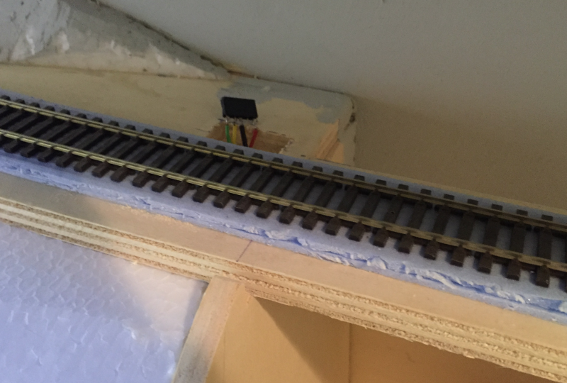

Taalkundige opmerking: ik merk dat ik het woord "binnenkort" erg vaak gebruik. Volgens mij kan ik beter zeggen "het komende halfjaar een keer, idealiter". Ofzo :)

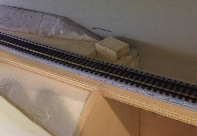

Waar de seinpaal komt heb ik de mooie nieuwe draden van een mooi nieuw stekkertje voorzien. Standaard printstekkerverbindingsdingetje.
Dat gat heb ik vervolgens groter gemaakt om mijn standaard seinpaal-houder hier te kunnen gaan gebruiken:
De pinnetjes waar de stekker van twee plaatjes terug op passen heb ik al op een printplaatje vastgesoldeerd om het mezelf makkelijk te maken daar binnenkort mee te beginnen. Ik wil weer wat meer voortgang boeken en dan zijn dit soort trucs belangrijk om snel tussendoor wat te kunnen doen.
Arduino's en oude spullen: ik heb besloten wat meer van de bestaande spullen te gaan hergebruiken. Dit betekent dat ik niet alles gelijk door servo's ga vervangen. Dit heeft vooral betrekking op Kelberg.
  • Het inrijsein laat ik z'n viessmann aandrijving behouden. Het is maar zelden dat hij een storing geeft en met een arduino kan ik prima instellen dat hij maar een seconde lang een puls krijgt. Dus geen risico op doorbranden.
  • De twee wissels met conrad aandrijving laat ik zo ook maar. Eentje functioneert probleemloos, de andere heeft tot nu toe twee keer een storing gehad dat 'ie bleef steken. Ook hier kan erger voorkomen worden door de stroom niet lang op de aandrijving te laten staan. Hm. In hoeverre kan ik met pulsbreedte-sturing de conrad langzaam om laten lopen? Zou toch moeten kunnen.
  • De handwissels laat ik voorlopig de handwissels. De schakelaar waarmee ik ze omzet heef een extra pool die ik nog niet gebruik, daarmee kan ik richting hoofd-arduino aangeven of één van de handwissels nog in een niet-veilige stand ligt.
Op deze manier hoef ik alleen een deel van de bedrading en het bedieningspaneel te veranderen, de rest kan behouden blijven. Op zich ook een mooie test om dit met een arduino aan te sturen. En het is gelijk een goede oefening voor Berenbach qua aansturing. Ik denk dat daar, op basis van de Kelberg-ervaring, een definitievere oplossing komt.
We zien wel. Op deze manier is het plannen van een bedieningspaneel/arduino-besturing voor Kelberg wel wat makkelijker geworden. En ook voor het inrijsein van Kelberg is het nu een kwestie van "arduino erop solderen" en "even programmeren". Twee goede redenen om de komende week met arduino's aan de slag te gaan.
Maaruh.... het aanleggen van de bedrading was nu juist bedoeld om eindelijk verder te kunnen gaan met het landschap van de viadukt-module:) Ik zie wel wat het wordt deze week  :)

Hoi Reinout
Kijk nog eens in het boekje Die Eidelquerbahn Mayen-Gerolstein. Op pagina 131 staan alle nummers van de triebfahrzeuge die op 1-12-1970 gestationeerd waren in het depot Mayen
o.a.
094-712    094-720   094-937
Succes er mee
Groetjes Harry
  • Berichten: 7852
  • Forummoderator
Re: EifelBurgenBahn
« Reactie #1094 Gepost op: 25 January 2016, 11:09:23 »
Ik heb ze even nagekeken: alle drie die nummers hebben een tweede dom (en dus de voorverwarmer lager aan de zijkant op de ketel).
Gisteravond nog in een boekje over het BW gerolstein en het boek over de Ahrtalbahnen gekeken. Zowel BW Gerolstein, Kreuzberg als Jünkerath lijken geen 94ers in het assortiment gehad te hebben. Alleen Mayen was een "Auslauf-BW" voor deze baureihe.
Reinout
