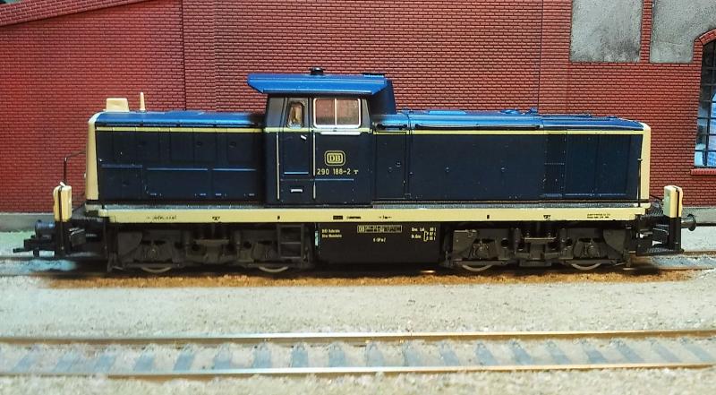

Ik zag zostraks deze foto staan:
Citaat van: 44 op 30 January 2016, 22:11:32

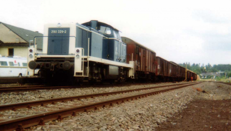

Zo'n blauwe 290 (blauw, dus buiten mijn periode) doet wel wat in me wakker worden. Want....

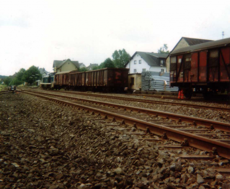

De 290 329-2 is de enige lok die ik ooit in actie heb gezien op de Eifelquerbahn. Een vakantiebezoek in 1991 was in de zomervakantie en dus na januari 1991, dus na het stilleggen van het personenverkeer. Wel kwam er in Ulmen, vlak bij de camping, toendertijd nog af en toe een goederentrein. De 290 heeft denk ik recent een schilderbeurt gehad, want hij ziet er onberispelijk uit.
Hier worden wagens bij de losweg geplaatst. Heel veel herinner ik me er niet meer van. Ik wist nog nèt dat ik een goederentrein had gezien, maar het is alleen dankzij de foto's dat ik weet welk type het was

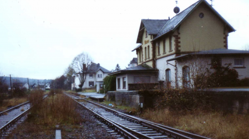

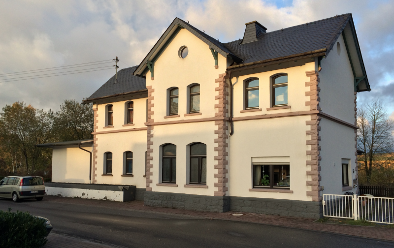

Opvallend: het stationsgebouw was toen wat gelig, als ik de verkleurde foto en mijn scanapparaat van 6 jaar geleden mag geloven. Het is nu wit:
Het witte gebouw baadt in de gouden ondergaande herfstzon, vandaar dat er een gelig luchtje nog aan zit. Dit was in 2013.
Die gebouwen veranderen nog wel eens van kleur. Zie hier de geel boven wit onder versie uit 2000:
Geinig.

Als je zo'n Roco 290 koopt, neem dan wel de oude versie (bijv 43459, degene op de foto). Daar nam Roco nog de moeite om 3-punts frontseinen in te bouwen. Bij alle uitgaven sindsdien is het slechts een enkele koplamp.

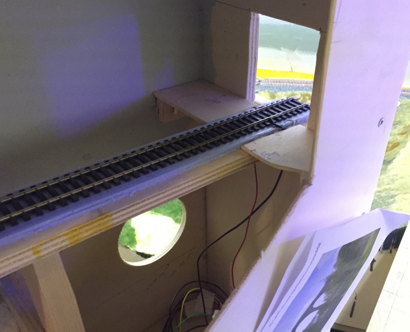

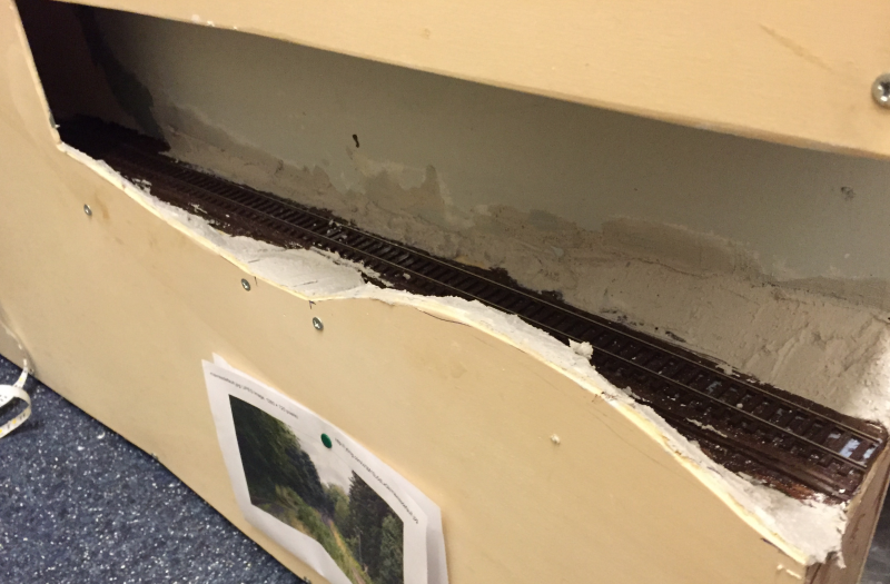

Aan de rechterkant van het viadukt komt een tunnelportaal, dus een stukje plat triplex is daar nodig om het tunnelportaal enzo aan te brengen:

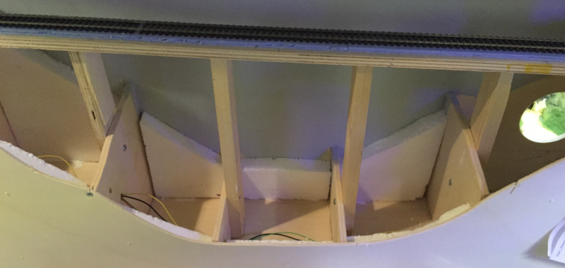

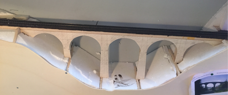

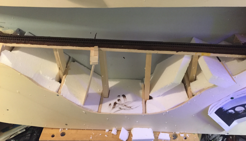

Ondertussen met het piepschuim bezig. Steeds een stuk piepschuim ongeveer op maat zagen en dan een stuk piepschuim op de bodem leggen. En dan het vertikale stuk erop en ècht op maat snijden. Stuk piepschuim eronderuit en dan heb je boven het vertikale stuk precies een piepschuim-dikte om een dek erop aan te brengen:
Vervolgens piepschuim platen als "dek" erop lijmen:
Op de foto hierboven zie je op drie plekken wat rare houten en piepschuimen stukken: da's om de piepschuim platen op hun plek te houden tot de lijm droogt
Vervolgens een eerste laag bruine verf zodat ik morgen een tweede laag verf (echt goede rustkleur) kan aanbrengen. En daarna een keer ballast:
Idem de andere module:

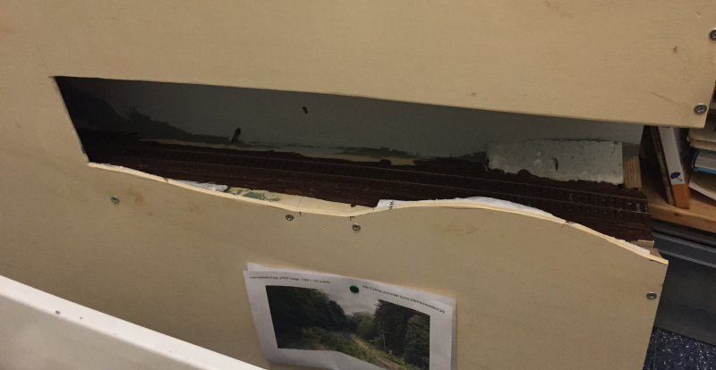

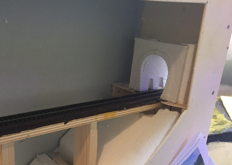

Vanochtend als eerste wat piepschuim gelijmd om het tunnelportaal tegenaan te kunnen zetten:
Daarna heb ik daar en op een paar andere plekken wat gaten opgevuld met reststukjes piepschuim. Anders verdwijnt er straks een hoop onnodige gips in het binnenste van de module...

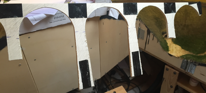

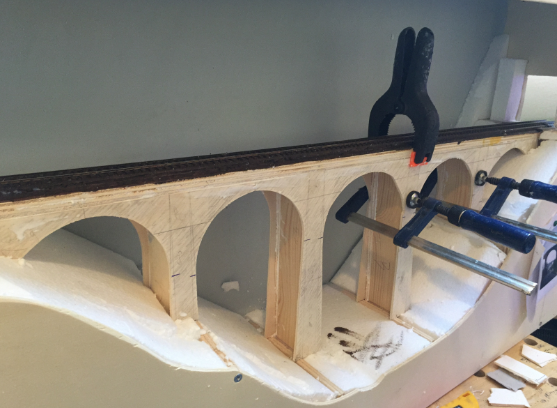

Vervolgens iets waar ik naar uit heb gekeken! En tegelijkertijd iets waar ik voor terugschok: geeft het wel een mooi genoeg effect? Gaat het wel lukken? Enz. Vandaag toch maar eindelijk gedaan, want... de houten basis voor het viadukt moet wel op z'n plek staan want dat wordt lastig om goed te krijgen als ik de gipslaag heb aangebracht. Dus: zagen!

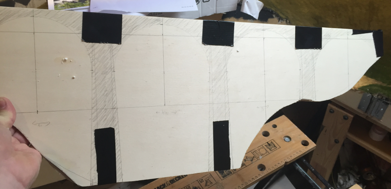

Hierboven heb ik de plaat die de achterkant gaat vormen met ducttape aan de voorkant geplakt. Vervolgens met de decoupeerzaag langs de lijnen zagen:
Bij de middelste boog ben ik wat uitgeschoten, maar dat werk ik bij de gipsplaten die ertegenaan komen wel weg.

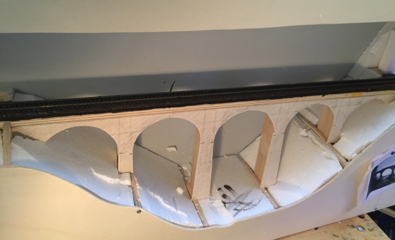

Tadaaah! Even provisorisch op z'n plek gezet:
Vanuit een andere hoek:
Nou, dat gaat wel goed komen

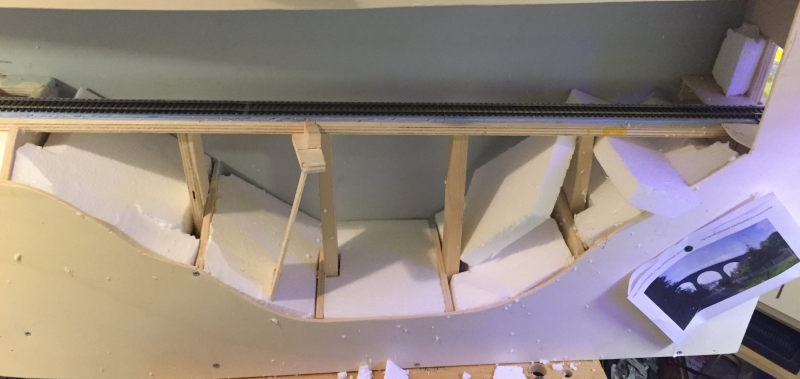

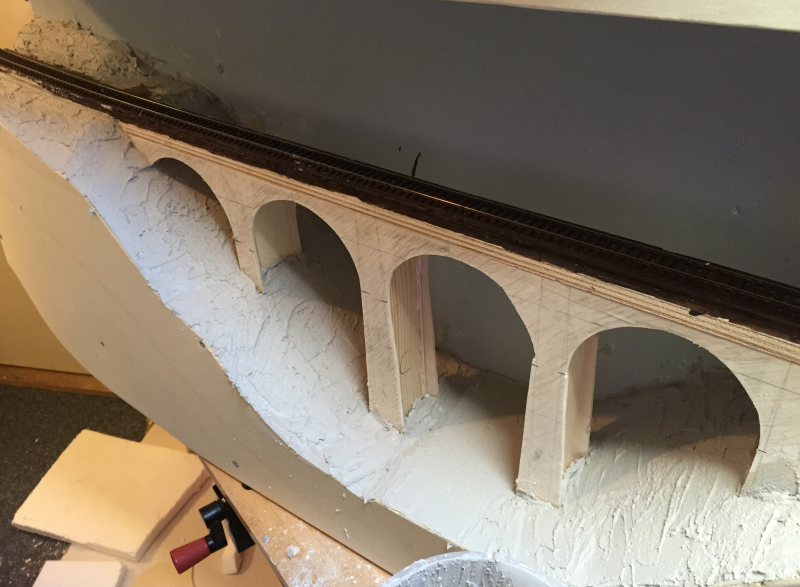

Met wat karton en stripjes hout heb ik aan beide kanten de "voor- en achterwand" netjes uitgelijnd met de rand van de rijbaan zodat ik later de gipsplaten er mooi glad overheen aan kan leggen. Paar lijmklemmen waar het nodig is en drogen maar:
Met de achterwand erbij wordt het uiterlijk nòg duidelijker. Noot: de zijwanden worden ertegenaan geplaatst, dus de pijlers worden aan beide kanten 4mm dikker. Dat heeft best wel invloed op het uiterlijk.
Enfin, ik ga nu Rotband mengen en het piepschuim onderkliederen. Dan kan het vanavond drogen.

Nou, eerst maar wat gips eromheen:
Ook het andere stukje module boven de trap van gips voorzien:
Nu geduldig wachten tot het gedroogd is!
