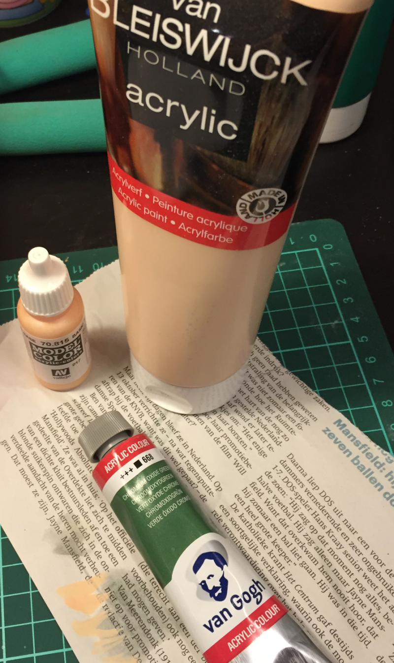

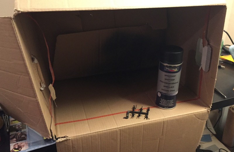

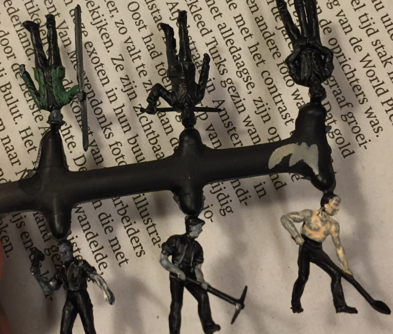

Gisteren een Action spuitbus zwart gekocht en een verhuisdoos op z'n kant gezet en een paar preisers zwart gespoten om te gaan experimenteren met de drybrush-over-zwart techniek die ik een paar berichten terug meldde:
Vanochtend wat uitgetest met drie soorten verf:
Huidskleur acrylverf van de Action
Tube volgens-mij-is-het-echt-goed-spul groenige acrylverf, het is in ieder geval dikker dan die van de action (30% dikker zou ik zeggen)
Vallejo huidskleur verf, heel erg dun vergeleken met de andere twee
Eerste resultaat:
Als eerste rechtsonder. Vallejo verf, daar valt met deze techniek niet mee te werken volgens mij. Misschien gewoon teveel verf nog in de kwast gehad, maar in ieder geval verzameld de vloeibare verf zich mooi in de diepgelegen plekken waar ik 'em niet wil hebben in plaats van op de "toppen" te blijven liggen.
Links ervan een test met de Action huidskleur. Werkt wat beter, maar de dekkingskracht is niet goed.
Linksboven een groen jasje met de goede verf. Kijk! Dat lijkt op het effect dat op de website werd beschreven. De verf blijft mooi bovenop liggen en is dekkend.
Vanavond verder kijken. Ik ben vooral benieuwd wat er gebeurd als ik een verdunde laag van die groene verf over het jasje linksboven smeer, of je dan iets van de gehoopte schaduw/dieptewerking ziet!

Vallejo modelcolor is prima te gebruiken voor deze techniek. Of je hebt je kwast nog te nat of je hebt niet goed genoeg geschud..gooi M5 RVS moeren in de potjes om de pigmenten van de bodem los te krijgen. Maar de essentie van de zwarte ondergrond en de drybrush is niet zozeer dat je dat blijvend moet doen maar dat je op de figuren de schaduwen goed ziet. Deze zet je aan met een shadow, base en highlight color. Dus ook je huidkleur in 3 tinten..

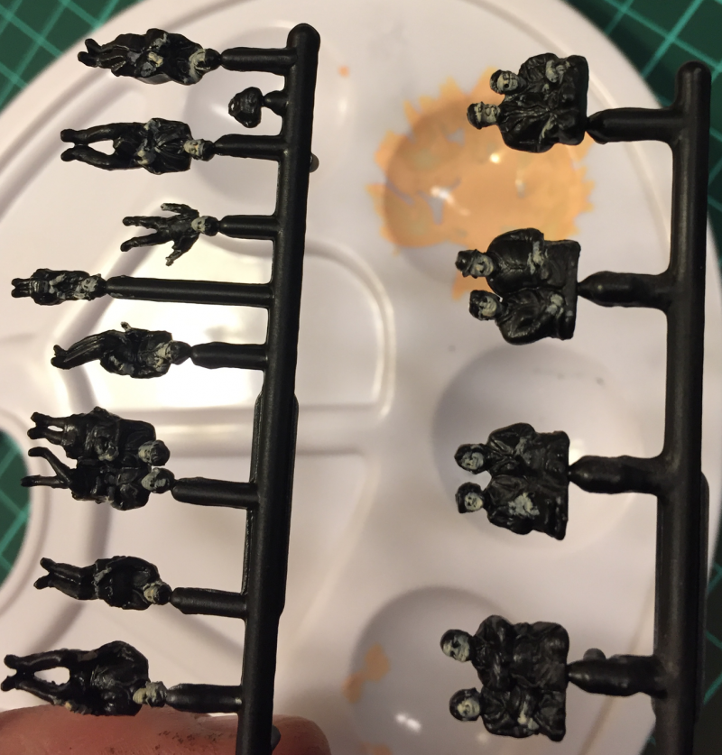

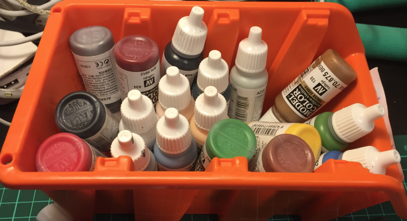

Tip-opvolging (
=handige tip, Martin!
): vanmiddag heb ik al m'n vallejo flesjes van een m5 (soms m4, de m5 was op) voorzien:
Dat schud merkbaar beter. De nog-omgekeerde-flesjes hoor ik de moer nog niet in rondratelen als ik het flesje schud. De anderen lijkt (steekproef) de menging duidelijk verbeterd. Ik zal eens kijken of m6 daar uitkomst bied
Ik heb vanavond nog m'n voorraadje "zittende reizigers" van een zwarte basislaag voorzien. En vervolgens poging 2 met de vallejo verf gedaan. Goed geschud en de kwast beter afgeveegd:
Kijk, dat ziet er beter uit. Alleen de uitstekende "delen" van verf voorzien. De gezichten zijn nu goed herkenbaar. Morgen dezelfde delen met een verdunde versie van dezelfde verf bewerken, dan dekt het goed genoeg èn is er schaduwwerking. Als het goed is.

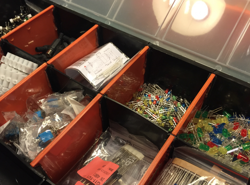

Langzamerhand begint de voorraad en vooral de diversiteit van de electronica-onderdelen wat de spuigaten uit te lopen. Het begint in ieder geval het huidige onderdak uit te lopen. Dus... begin deze week twee nieuwe "koffers-met-vakjes" bij de Action gehaald:
Bovenstaande foto is van de bak die ik al had. Rechtsonderin zit bijvoorbeeld een vakje dat helemaal vol zit met weerstanden. Alle waardes dwars door elkaar heen (per waarde zelf zitten ze nog wel met papier ofzo aan elkaar vast, hoor). Die wil ik dus allemaal netjes per soort in een vakje hebben. Komt met die twee nieuwe koffers wel voor elkaar.
Aan de randen van de tussenschotten zie je wat prut zitten: dat is lijm uit het spuitpistool dat ik ertussen heb gespoten om de schotten op hun plaats te houden. Werkt prima.

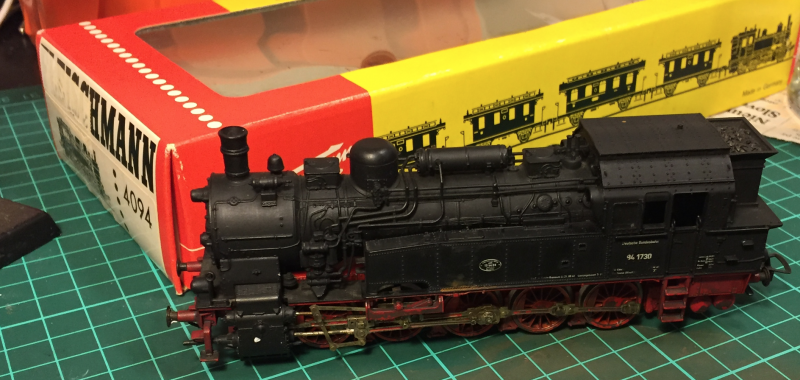

Vanmiddag binnengekomen: de 94er!
Bij een eerste snelle test leek 'ie best prima te rijden. Minder herrie dan bij de 86 van dezelfde fabrikant, hoewel die 86 denk ik nieuwer is. Ik verdenk nu toch steeds harder de knetteroude decoder in de 86 qua geluidsoverlastveroorzaker
Tevreden dus met de 94! Binnenkort eens openschoeven en de binnenkant bekijken. En opnieuw kijken naar de volgorde waarin ik ga digitaliseren

Stoere lok die 94! Dit was toch een ex pruisische?
Groetjes...
David
Team forummoderators
Berichten: 7852
Forummoderator
Re: EifelBurgenBahn
Reactie #1078 Gepost op:
22 January 2016, 23:38:51 »
Klopt.
En ze hebben het heeeeeel lang volgehouden. Tot vrijwel aan het eind van het stoomtijdperk. Verder waren er toen alleen nieuwere series zoals 23 en 44 enzo over en dan is zo'n stuk pruisisch antiek toch wel leuk
Best blij mee dat ik hem te pakken heb gekregen. Voor 60 Euro klaag ik niet. Minimum dat ik de laatste tijd gezien heb was 85. Kwestie van een heel beperkte verlanglijst hebben en dan op je gemakje, want het heeft geen haast, marktplaats in de gaten houden. Op een gegeven moment komt er dan wel wat bruikbaars voorbij.

Reinout, heb je eventueel meer info over die koffer's bvb prijs/ bestelnummer?
