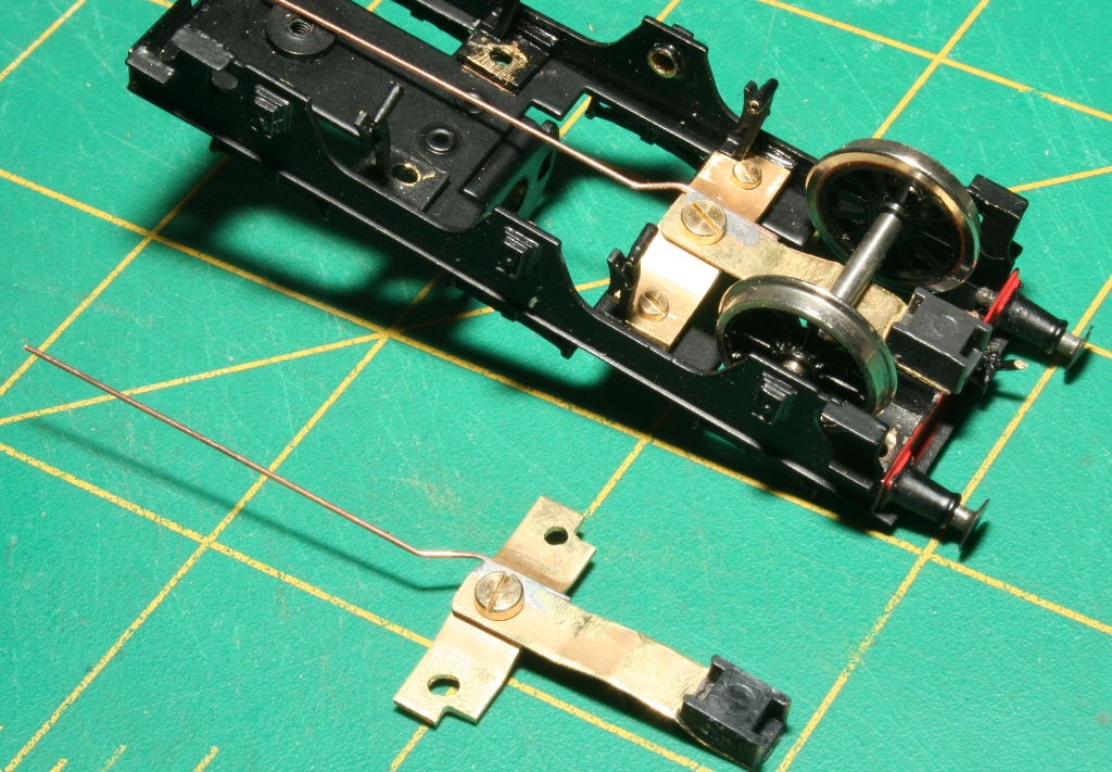

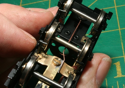

... enig voorbereidend werk gedaan aan de tender. Alle aspotjes van bramen ontdaan, vulringetjes gezocht, speling met de zijkanten gecontroleerd, bramen weggevijld...
... en op wat strategische plekken de bekende zwarte nagellak aangebracht

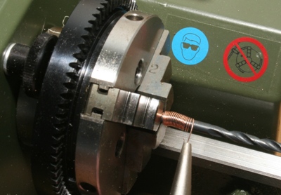

... verder een veertje gedraaid op de draaibank en...
... twee NEM-schachten gemaakt. 1 voor deze ( voorgrond ) en 1 voor Nick z'n 1749
Nu de boel in elkaar zetten en eens kijken of er aan de bovenzijde stroomafnemertjes kunnen worden gefrut

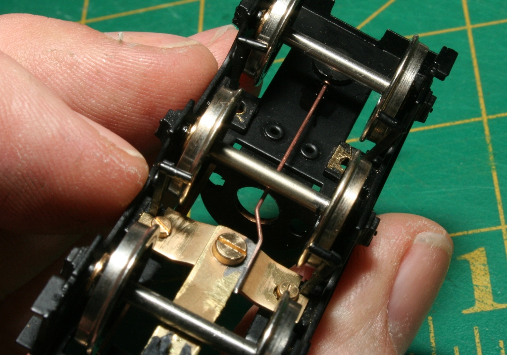

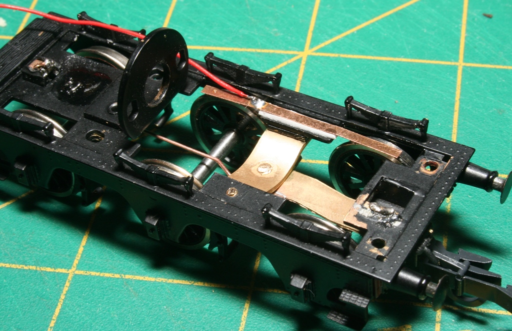

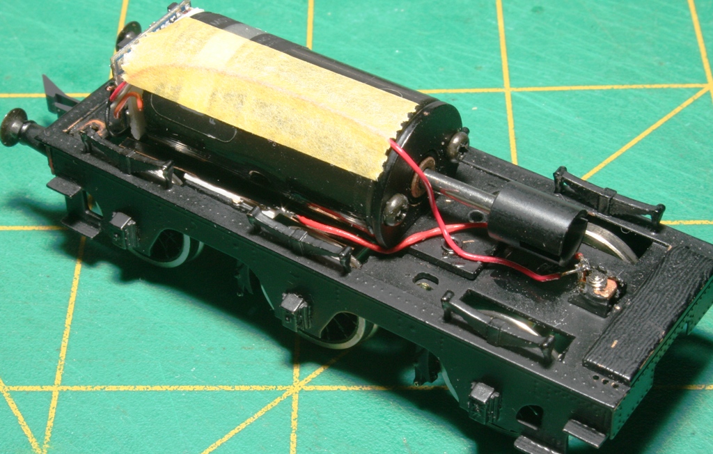

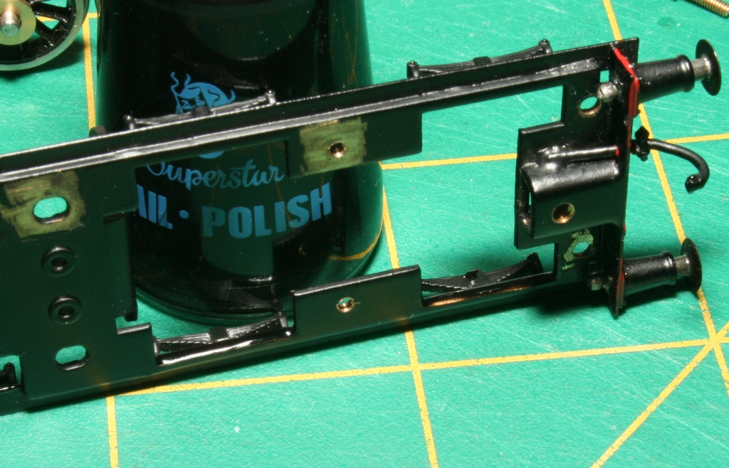

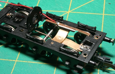

... een plekje bedacht voor extra stroomafname...
Heel simpel, stripje 0.5mm styreen en een stripje fosforbrons. Eerst beide aan elkaar lijmen met Olba, daarna gezamenlijk op de tendervoetplaat.
... en aan de onderkant zie je er niets van
... Omdat de motor wel erg dicht op het stroomafnemertje dreigt te komen, beide ingestreken met een likje zwarte nagellak.

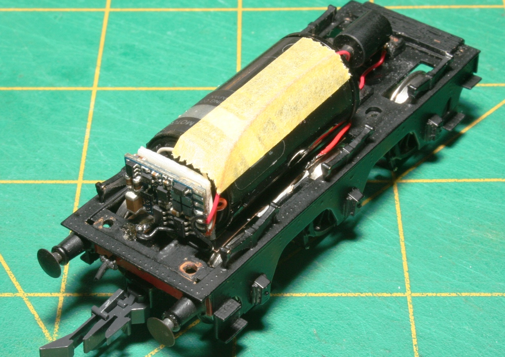

.. en zo heeft de decoder dan zijn plaatsje.

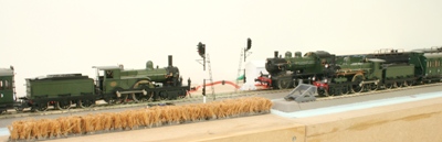

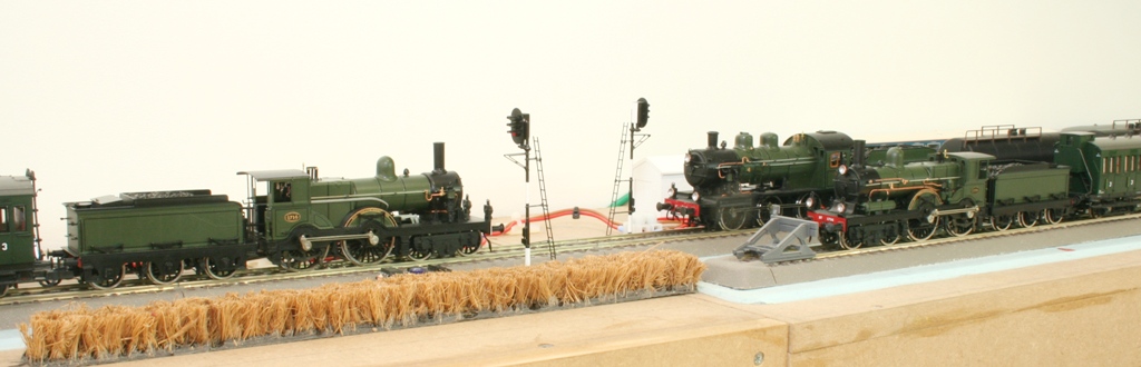

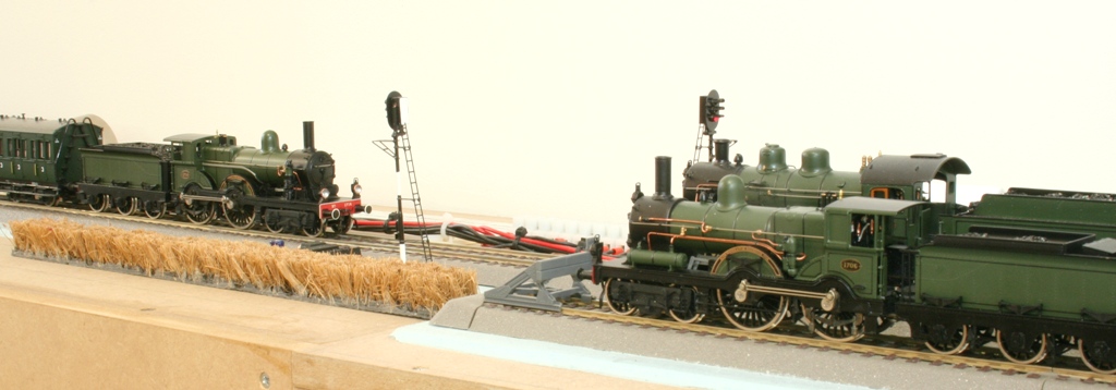

Gaan we verder met wat sfeerplaatjes...

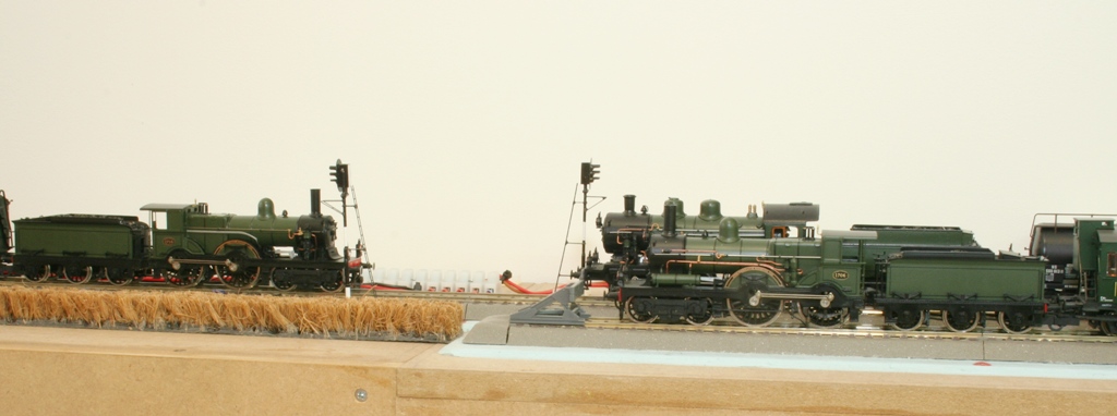

... zou zo Marienberg 1953 kunnen zijn... de Blauwe Aflossing staat al toe te kijken op de achtergrond. Gelukkig was dit een excursie van de NVBS

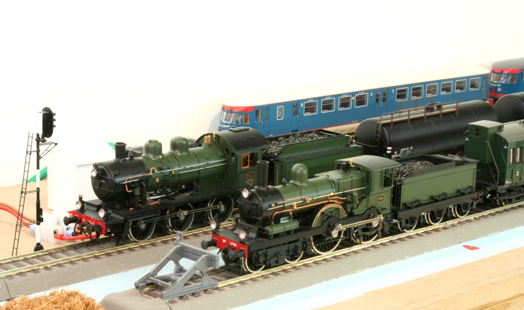

... en de nieuwe aanwinst in volle glorie
Helaas geen filmpje, de camera is even zoek, maar oh oh wat rijdt het allemaal mooi

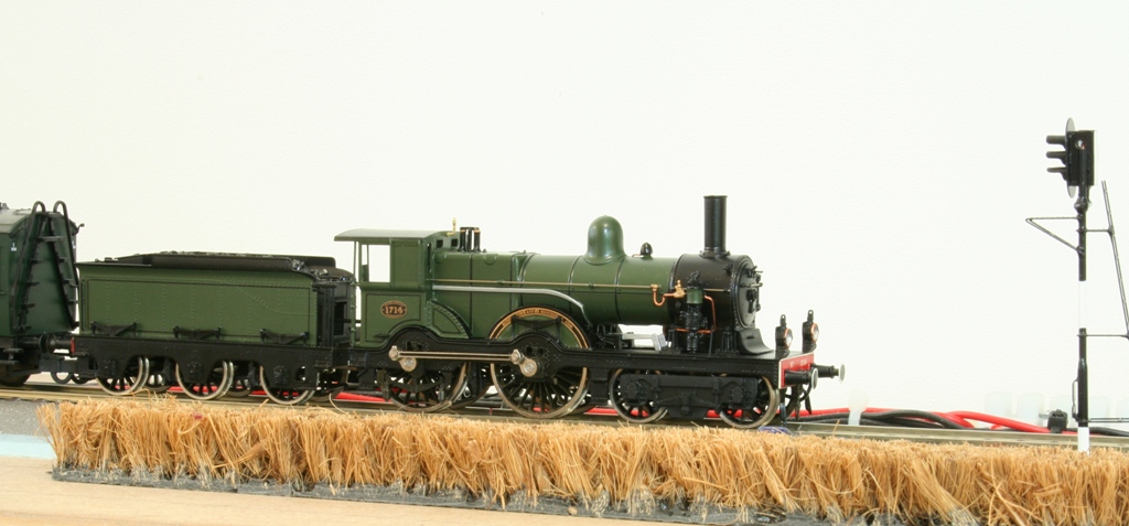

De 1714 rijdt eigenlijk het mooist van allemaal, maar heeft volgens mij ook al aardig wat km-etjes op de teller. Dit aan de worm en wielen af te lezen. De 1706 is verreweg het 'nieuwst', terwijl de 3411 ondanks zijn extra stroomafname nog wel eens hier en daar stil gaat staan.
Het hele spul heeft lekker een paar uurtjes gependeld. Weliswaar met Piko coupe-bakken, maar daar komt nog wel verandering in
En... deze plaatjes zo bekijken, wordt het toch echt tijd voor *echte* scenery...

Tevens nog even extra stroomafname in de tender gemaakt, zodat nu ook deze loc even mee mag doen op de DDPB.

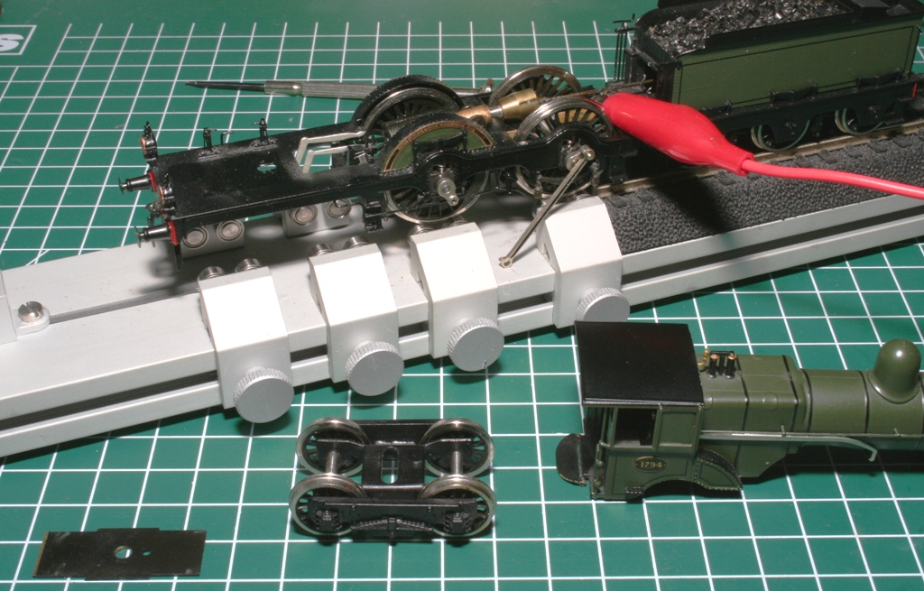

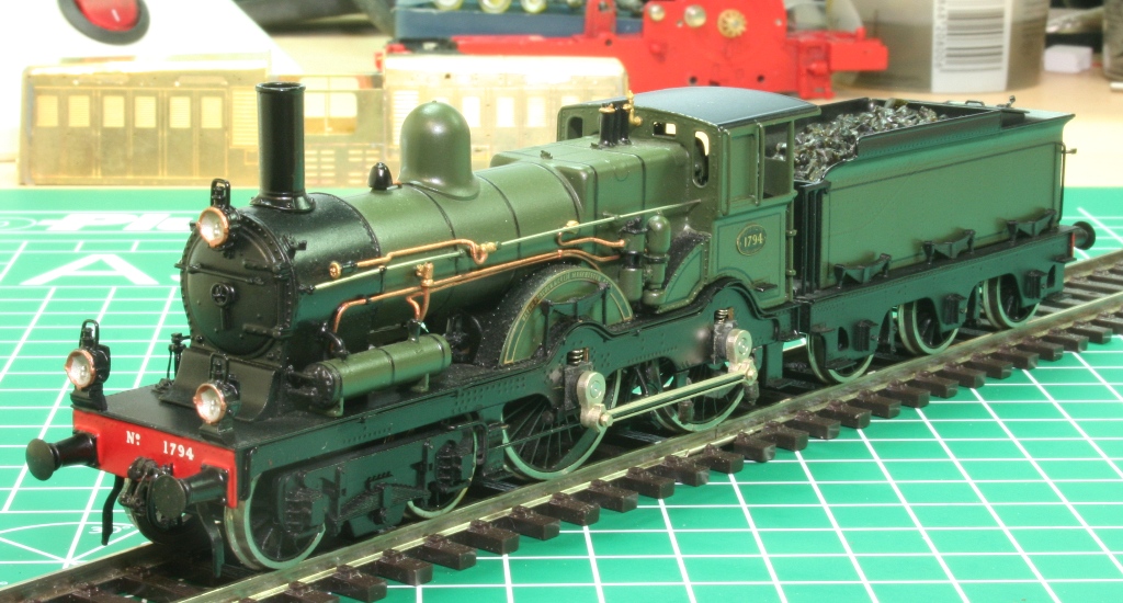

Deze kenden jullie al...
...tijdje geleden al getoond als nieuwe aanwinst, vanavond maar eens laten lopen op de andere nieuwe aanwinst, een Hornby rollenbank overgenomen van een forumgenoot...
... maar, dat viel niet mee

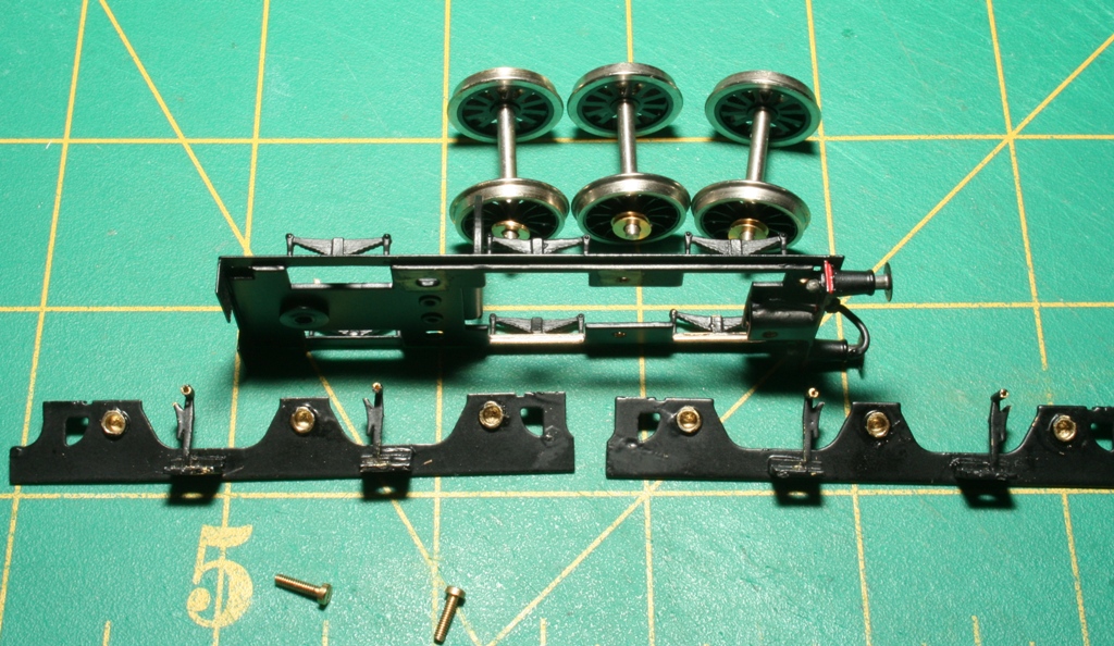

Hoewel zgan, liep de 1794 niet heel erg mooi. Het was alsof er een zwaar punt in de aandrijving zat. Beetje olie her en der bood geen soelaas. Dus maar eens op zoek naar de oorzaak. Vandaar de verregaande staat van ontbinding van dit model
Na aardig wat gezoek bleek het het blikje te zijn, dat de achterste drijfas op z'n plek houdt. Oxidatie en te strak klemmend vastgezet, liet het de achteras niet soepel draaien. Daardoor moest de aangedreven as via de koppelstangen stangen zoveel kracht uitoefenen, dat deze heen en weer begon te slingeren en daardoor eigenlijk gewoon bereord liep. De boel nu verder helemaal uit elkaar gehaald, oude vet er uit en nu ligt de boel te wachten op nieuw vet en olie en herassemblage
