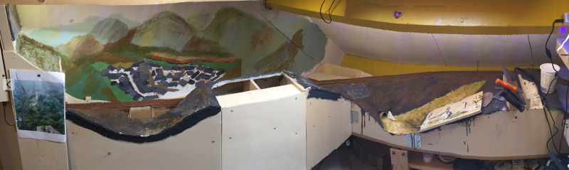

Zo, ik ben een beetje aan het opruimen. De hoofdbegrassing van de Monreal-modules is nu wel gedaan. Als ik ze naast elkaar zet zal er op de overgangen nog wel wat bijgewerkt moeten worden. En de van de voorkant van de modules te bereiken grasveldjes heb ik minder uitgebreid gedaan, dat komt als ze op hun plek staan.
Ik heb nu eindelijk ruimte om één van de modules op z'n plek te zetten om op te meten hoe hoog het "achtergrondplaatje" moet worden dat ik tegen de achterkant van de module aan wil magneten/klittebanden. 30 centimeter.
Straks nog wat electra bijwerken en dan kan ik morgen ofzo de baan weer rijdend hebben, hopelijk. (Voordat ik meer ga klussen, uiteraard).

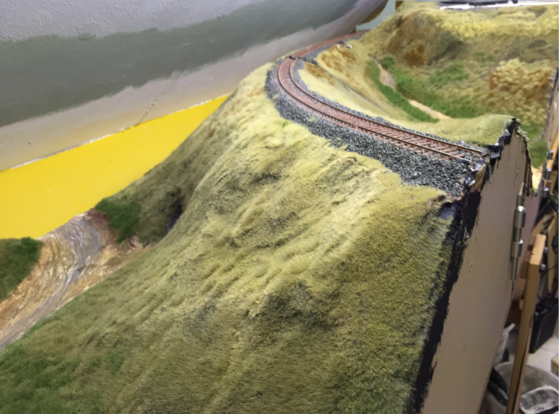

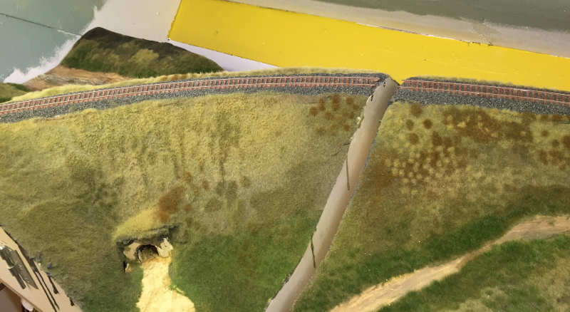

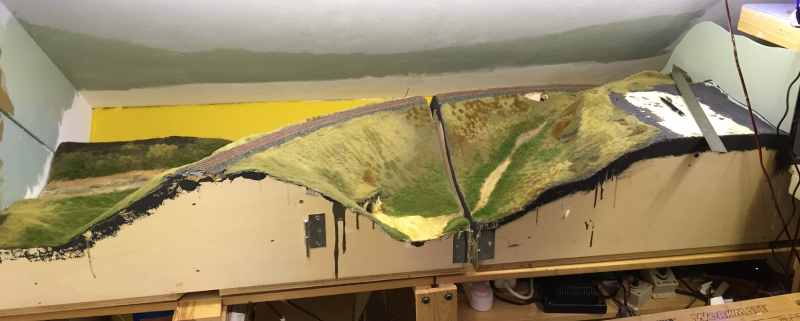

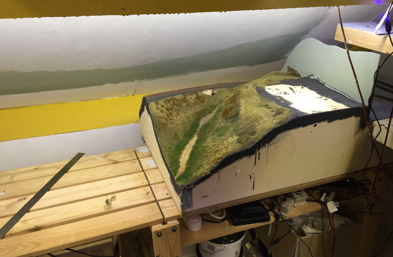

Om de vloer te kunnen stofzuigen moest ik een module kwijt. Laat ik hem dan voor de lol gelijk maar op z'n plek leggen (hoewel hij daar morgen weer weg moet). Ik wil zien hoe het overkomt. Ha!
Gaaf gaaf gaaf.
Van dichterbij, de voorkant van de modules waar ik nog het minste heb gedaan qua begrassen:
Drie opmerkingen:
  • De helling van de linker module is nog duidelijk uit het plakkaten-met-gras tijdperk. Daar moet ik nog met graspollen aan de slag.
  • Met een beetje bijwerken is de overgang tussen de modules wel prima, lijkt me.
  • Normaliter zie je weinig van het gras aan de achterkant van de spoordijk.
Waar ik heel tevreden over ben is over hoe het er op de volgende foto uitziet:
Dit had ik niet van te voren expliciet zo gepland, maar ik zie daar in gedachten al een trein rustig de bocht door rijden richting de camera... Een heerlijk rustig leeg landschap. Met straks het inrijsein van het schaduwstation als kleuraccent.
Wanneer kan ik weer rijden?  ;D

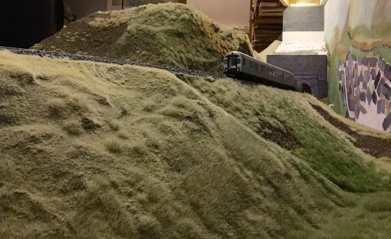

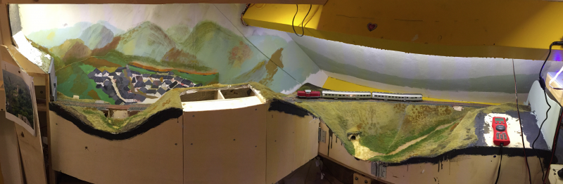

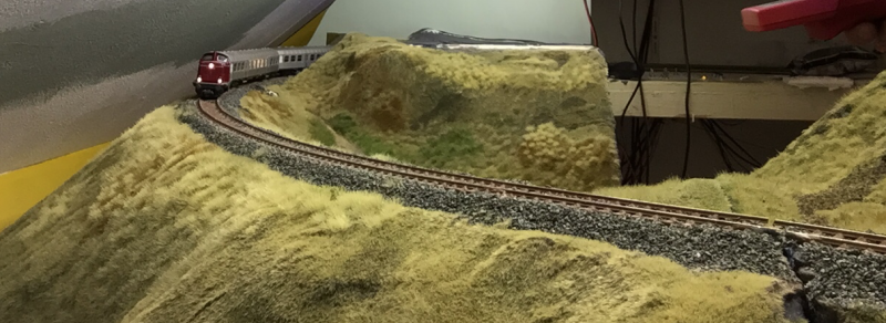

Ik heb zonet de modules op z'n plek gezet omdat er tweede kerstdag (verjaardags)bezoek langs komt en ik de boel dan weer rijdend wil hebben. Lekker dat het modules zijn, dan kan je ze tenminste loshalen. Maar om alles weer netjes uitgelijnd te krijgen is toch wel een uitdaging. Bij sommige module-overgangen gaat het gelijk goed, bij sommige kost het meer moeite. Dat is iets waar ik in de toekomst minder lichtvaardig over moet denken. Ik gebruik ook diverse systemen door elkaar, naar gelang hoe het uitkwam qua ruimte.
Wat ik me ook net met schik realiseerde: nù gaat het nog makkelijk, dat jongleren met de modules. Maar als er bomen en telegraafmasten en seinpalen op staan... Ach, dat zien we dan wel weer :)
Tadaaah! Stand drie weken geleden:
En nu:
Hoera! Hieronder nog wat sfeerplaatjes:

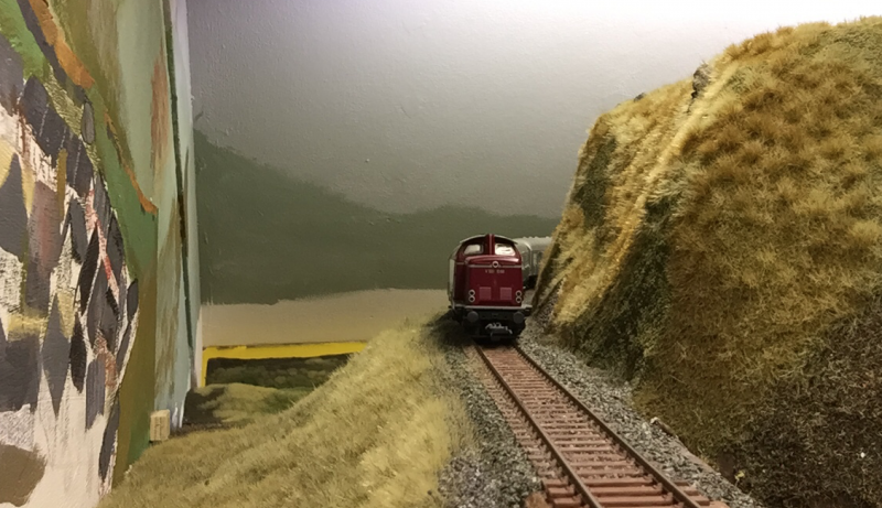

Op bovenstaande foto is de moduleovergang door de lichtinval vrij goed zichtbaar. Daar moet ik nog naar kijken.
Ja! Het ziet er mooi uit als zo'n trein de bocht door komt. Hier ben ik erg tevreden over. Tot slot een foto van bij de tunnelingang:
Nu nog wat ballastkorrels wegwerken en de uitlijning van de rails weer goed genoeg krijgen en dan zijn we weer "in bedrijf".

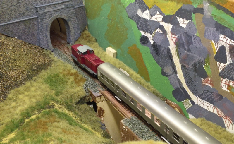

Even kort over de "landschapsvorming", waar ik zelf ook tevreden mee ben. Hoe is dit zo ontstaan? Deels door het aanhouden van een paar basisprincipes.
  • Werk met "view blockers", zoals ze het in de Engelse literatuur noemen (Barry Norman, Iain Rice). Dus zorg dat er aan de voorkant af en toe iets in de weg staat zodat alles in losse scenes opgehakt wordt, dan lijkt de baan groter en is het interessanter om naar te kijken. In mijn geval heb ik prominent aan de voorkant een kasteel op een heuvel gepland (waar hij in het echt ook staat). Links en rechts kan je eromheen kijken.
  • Door die openingen tussen de view blockers moet er wel wat te zien zijn. Dus rechts van de burchtheuvel heb ik een geleidelijk naar achter aflopend landschap gepland zodat je mooi de diepte in kijkt. Komt ook door het schuin alflopende dak.
  • Aanhouden van een verhouding 2:3 hoogte:lengte bij het aanleggen van spoordijken en heuvels (tenzij het een rotswand is). Daardoor "loopt" het landschap lekker. En ben je gedwongen je landschap wat rustig vorm te geven. En een deel van de vorm volgt er vanzelf uit, dat is ook makkelijk. "Hier is het hoog, hiertussenin wil ik nog een beekje hebben en daar moet het weer hoger zijn, nou dan is dit de enige mogelijke vorm".
  • Pure mazzel. Bij het bouwen van de baan twijfelde ik aan welke kant van de baan ik de burcht zou doen. Aan de achterkant had ook gekund. Maar het bleek voor de stevigheid van de module handiger te zijn een hoge "ruggegraat" over de lenge van de module te hebben (dat heb ik ergens aan het begin van dit draadje beschreven). Nou, daaruit volgde voor een groot deel het leuke landschap dat ik nu heb :)
Reinout
