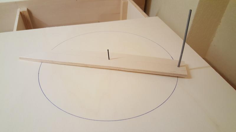

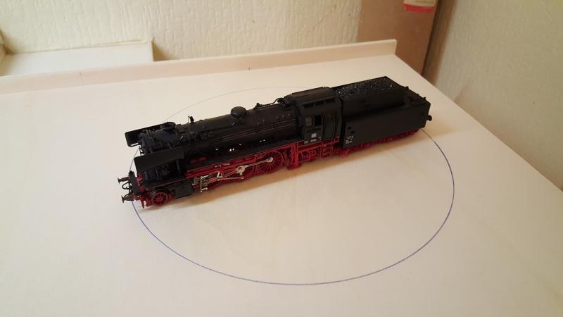

Verder met het meet- en tekenwerk. Module 3 is net iets minder vlak dan module 2. Aan de voorzijde zit een klein stukje glooiing en rechts achter komt de draaischijfkuil. Aangezien mijn stokoude schoolpasser al jarenlang last heeft van zwabberbenen, moest er even een passer worden geïmproviseerd:
Ruim is het niet, maar een BR23 kan net gedraaid worden:

Ga je de draaischijf zelf bouwen? Ik vraag het omdat je een zelfgekozen daar-past-de-23-op cirkel tekent in plaats van een gekochte draaischijf over te trekken

Vooralsnog is mijn bedoeling om de 20 meter draaischijf van MK hiervoor te gaan gebruiken. Daar heb ik de maat van de cirkel op afgestemd.

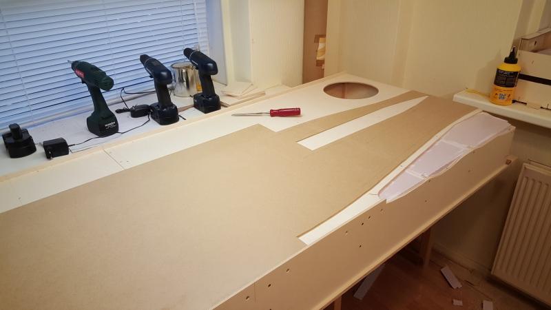

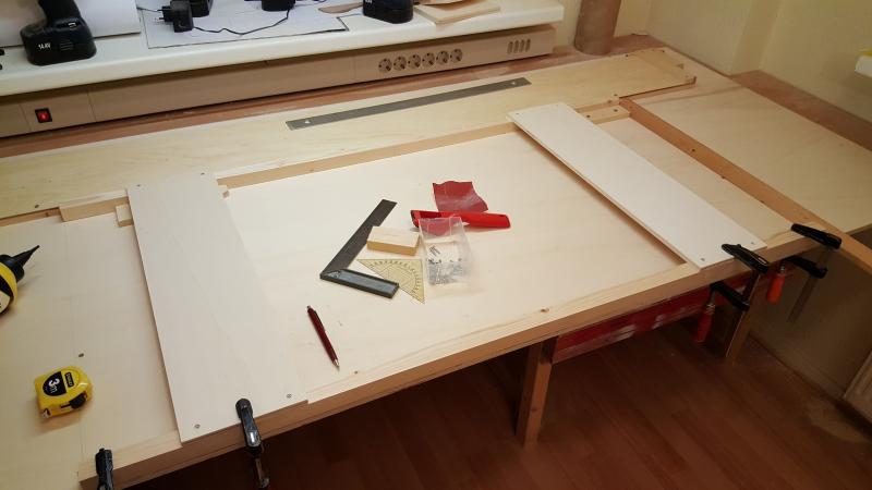

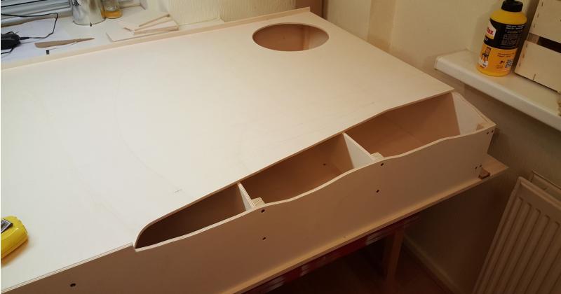

Op de vorige foto leek 't al heel wat, maar eigenlijk zat de topplaat nog helemaal niet vast. Inmiddels is dat wel gebeurd en is ook de ondergrond voor de sporen aangebracht. Ook is het gat rechtsvoor dichtgelijmd met schuimplaten. Deze moeten nog wel in vorm worden gesneden, maar dat kan pas als de lijm droog is.
Verder wordt het tijd om de modules op poten te zetten en dat staat voor de komende dagen op het programma. Het ging alleen bijna niet door, omdat ik de door mij gewenste maat latten nergens in de variant 'recht' kon vinden. Banaan- en wokkelvormige latten waren er zat... vandaag vond ik gelukkig goede exemplaren in een kleinere bouwmarkt in een naburig dorp.

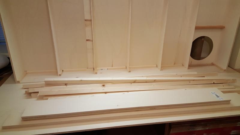

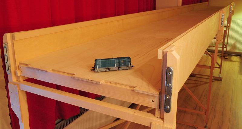

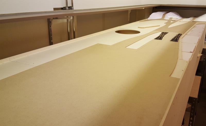

Om de werkbank vrij te maken heb ik de module in de andere kamer bij z'n broertjes geparkeerd. Dat geeft een mooi overzichtje over de oostelijke zijde van het emplacement. Achteraan, in het midden, het dalende spoor naar Bedesdorf en rechts daarvan het stijgende spoor naar Dedendamm.
Het stijgende stripje hout links achteraan is een landweggetje dat daar in het bos verdwijnt. Verder is de draaischijfkuil te zien. Daarachter, waar het losse plankje ligt, komt mogelijk een tweesporige locloods.

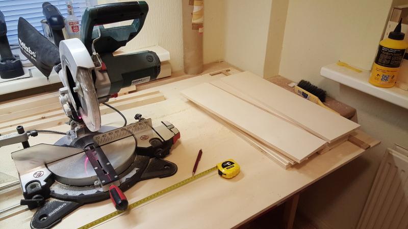

Goed, verder dus met de pootstellen. Eerst even een zootje koppelplankjes op maat gezaagd. Het plaatmateriaal was al in stroken gezaagd, ik hoefde ze alleen maar in te korten en dat gaat het makkelijkst met een afkortzaag die ik een aantal jaren geleden eens heb aangeschaft.

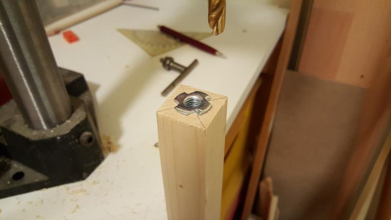

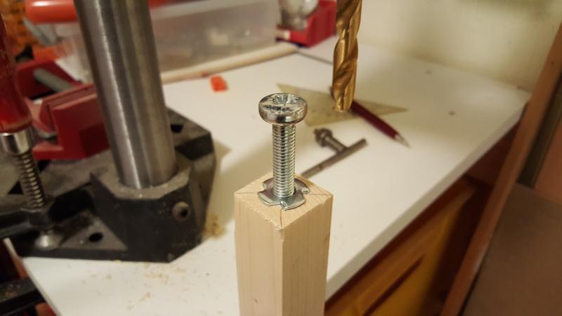

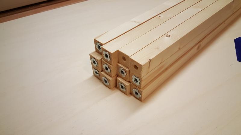

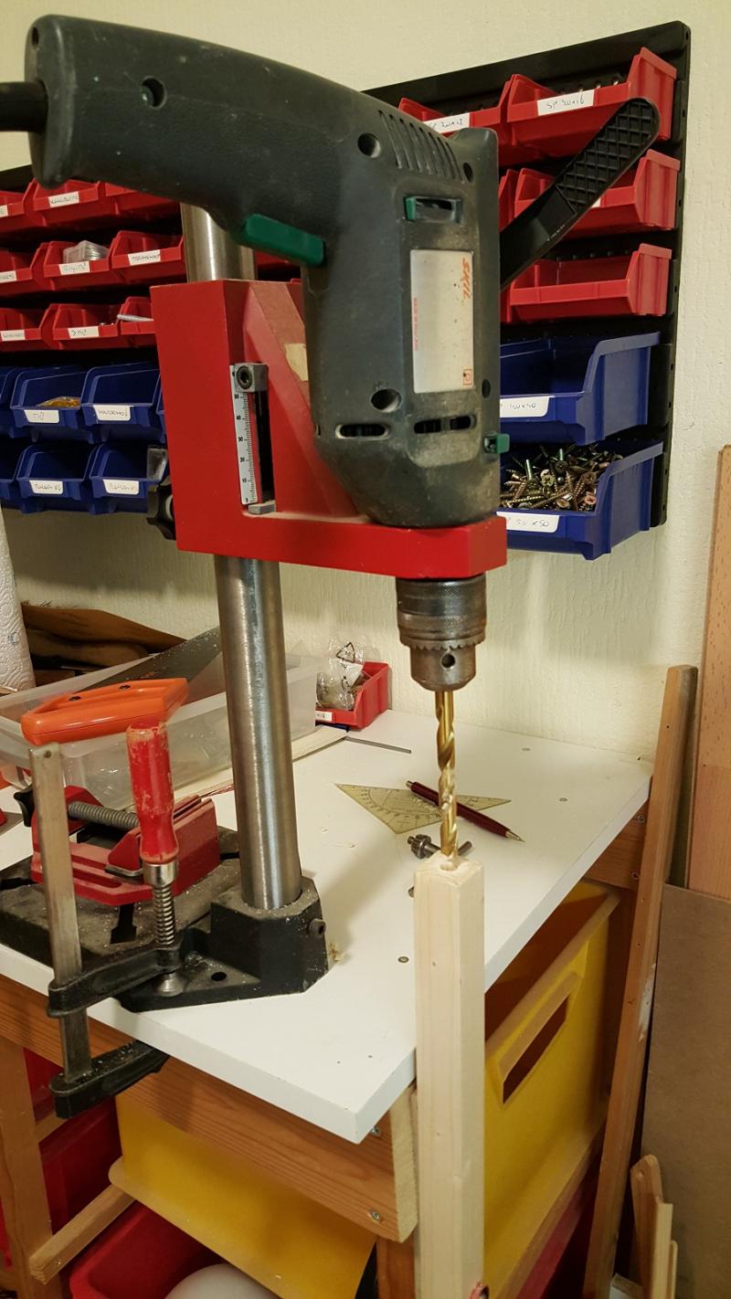

Dan eerst de poten maar eens voorbereiden. Ze zijn op lengte gezaagd en nu moet er eerst even iets gemaakt worden voor de hoogteverstelling. Hoewel er geavanceerdere methoden zijn, ga ik hier gewoon simpel een inslagmoer en een bout gebruiken. Eerst een gat boren in de onderkant van de poten, en om dat een beetje goed verticaal te doen klem ik de poten tegen de kast en heb ik een boorstandaard tevoorschijn gehaald. De accuboormachines passen er niet in, dus voor deze gelegenheid mag de aloude machine-aan-een-draadje komen opdraven.
Gat geboord, inslagmoer er in.
En op proef even een bout er in. Voor de definitieve uitvoering wil ik kunststof stelvoetjes gebruiken, dat lijkt me beter voor de vloer.
De gaten zitten niet allemaal exact in het midden. Er zit nogal wat speling op de combinatie boorstandaard-boormachine, zodat de boor de neiging heeft om wat te gaan zoeken. Niet zo boeiend verder. Ik kom trouwens nog 4 poten tekort, er was onvoldoende recht hout op voorraad in de bouwmarkt. Ook waren er niet meer dan 10 inslagmoeren voorradig... Dat moet later dus nog gecompleerd worden.

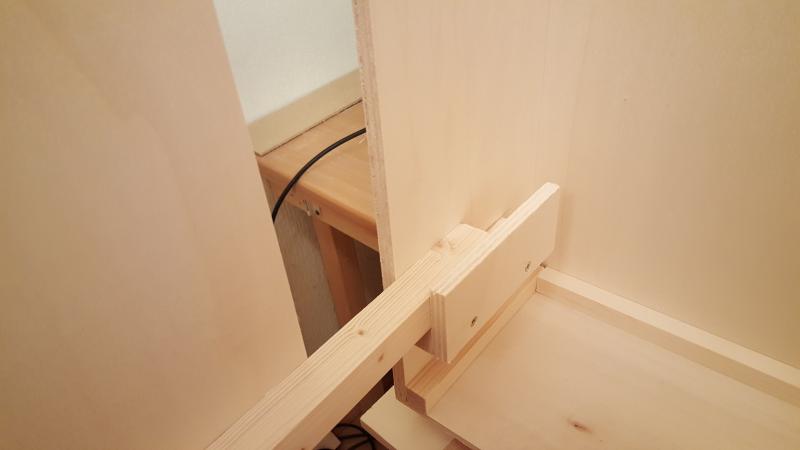

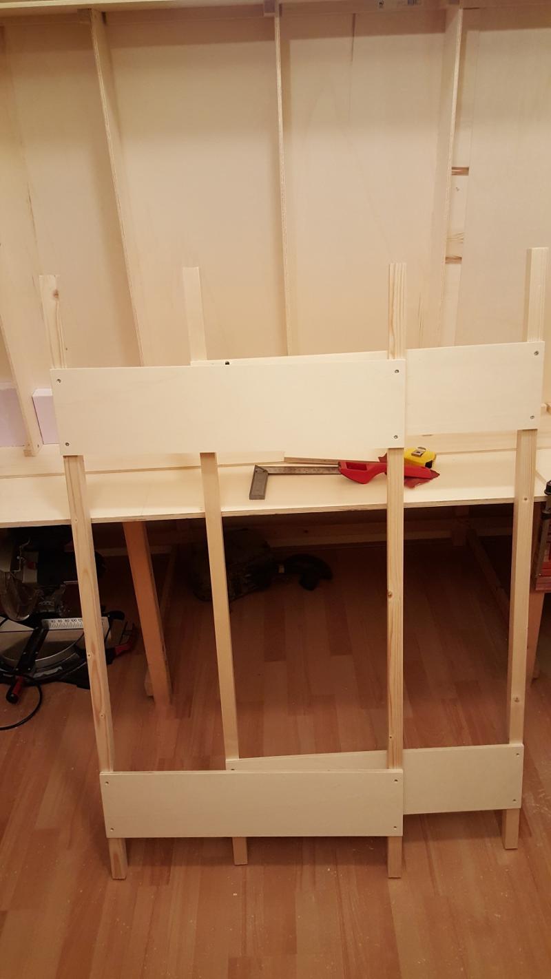

Een paar latten op de werkbank geschroefd vormen een soort mal, waarin de pootstellen haaks gemonteerd kunnen worden.
De eerste twee pootstellen zijn klaar.

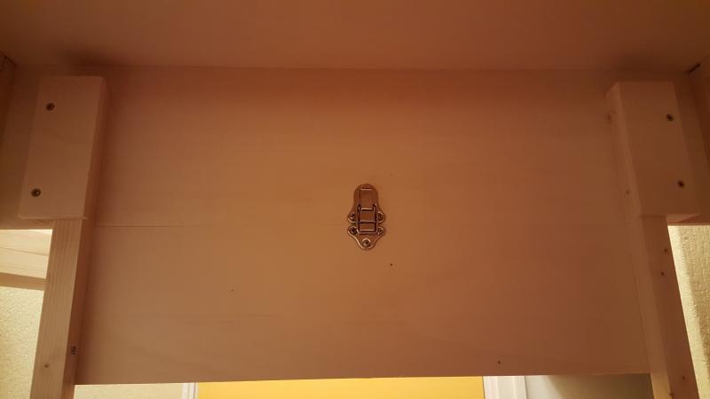

Ik bevestig de pootstellen niet aan de langsdragers, maar aan het kopschot. De langsdragers zijn namelijk nogal dun, de kopschotten zijn steviger. Bovendien hoeven de pootstellen op deze manier niet per se de volle bakbreedte te beslaan, dus ik heb ze wat smaller gemaakt. Ze schuiven tussen een paar geleiders die tegen het kopschot gemonteerd zijn.
De bak rust op de plank die beide poten koppelt. Bouten zijn niet nodig, maar ik heb wel een koffersluiting gemonteerd zodat de poten niet onder de bak vandaan vallen als je de module optilt om even te verplaatsen.

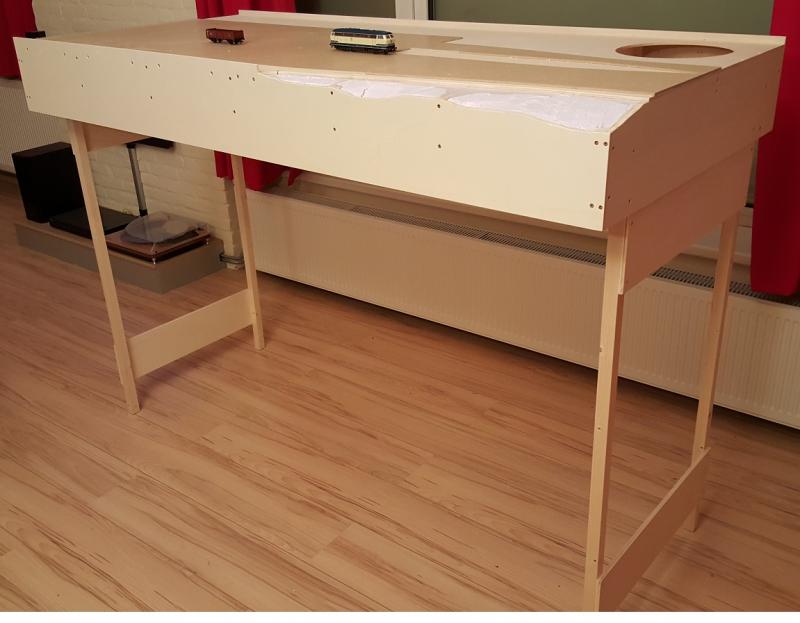

Gisteravond had ik geen zin meer om het tweede pootstel te bevestigen, maar inmiddels is dat toch gebeurd, dus de eerste module (module 3 in dit geval) kan inmiddels op eigen benen staan.

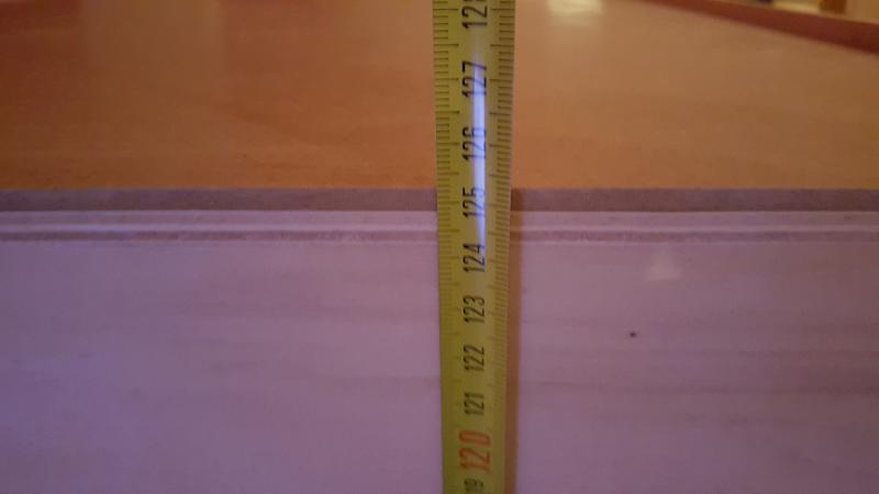

De nominale hoogte wordt 1,30 m +BS. Als de stelvoetjes er eenmaal onder zitten, zal de minimum hoogte ca. 1,27 m zijn en de maximale hoogte ca. 1,33 m. De baan kan dus tussen -3 en +3 cm in hoogte worden versteld.
