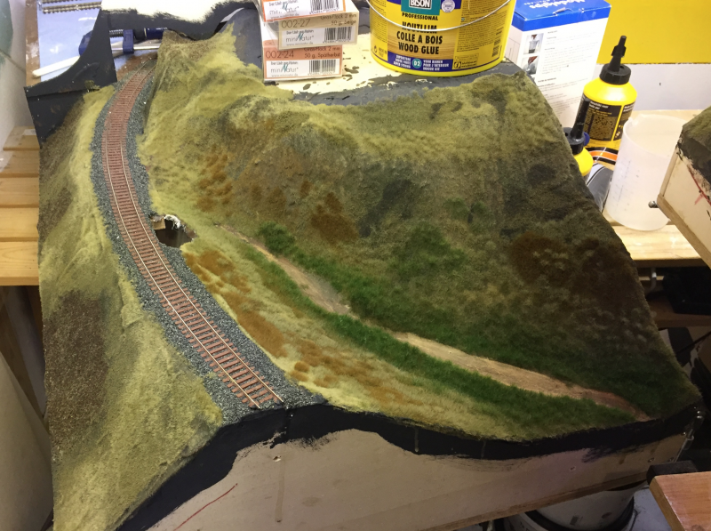

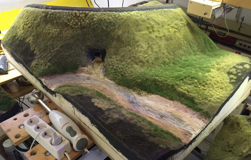

Gisteravond weer een uurtje bezig geweest. Langs de rand van de beek sappig groene 6.5 vezels aangebracht. Netjes door puntjes te zetten met de verdunde boekbinderslijm. (Via pm suggestie doorgekregen voor ander lijmmengsel op basis van houtlijm, dat ga ik ook nog proberen. Voorlopig bevalt de verdunde boekbinderslijm me goed.)
Langs de bovenrand van de spoordijk en rechts op de foto bij het toekomstige bos heb ik 6.5 mm beige vezels geplaatst. Ook onderaan op de foto zie je nog een clustertje hoge vezels.
De 6.5mm beige vezels linksboven lijken wat erg opvallend op de bovenstaande foto. Dat komt deels doordat de verlichting vooral van de ledstrips komt die ergens linksboven hangen, dus het licht strijkt net over de toppen van het gras heen. Hieronder een foto van bovenaf. Lijkt me prima.
Goed zat. Ik mik op zowel eenheid als variatie. Variatie door verschillende kleuren en hoogtes. Plekken met bruin en zonder bruin. Eenheid doordat de kleuren langzaam verlopen. Sappig groen naast de beek en in het vlakkere gedeelte onder aan de spoordijk. Naar boven toe op de spoordijk steeds geliger en valer.
Jammer dat ik deze kant van de module normaliter niet goed zie omdat 'ie aan de achterkant van de module zit. Omdat het best leuk aan het worden is ben ik wel van plan meer filmpjes vanaf deze kant te gaan maken. Ik heb een eenvoudige standaard voor m'n iphone gekocht, dus ik kan vanuit het beekdal mooi filmen. Hoop ik :)
Tot slot nog de basislaag achterop de onderstaande module aangelegd (links op de foto):
Ik heb het weer gedaan door het talud simpelweg met onverdunde houtlijm in te smeren, een paar stukken met vaalgroene 2mm vezels te begrassen en de rest met turf te bestooien. Dit bevalt goed en is m'n standaardmethode aan het worden voor zo'n basislaag.
Gelijk heb ik ook rond het beekje op deze module ook nog extra 6.5 sappig groen begrast. Weer druppelsgewijs lijm aangebracht. De dichtheid van wat ik er al eerder had begrast beviel me nog niet. Geen probleem, gewoon nog een laagje.
Gerelateerd hieraan: ik kreeg via PM de tip meer in kleine brokjes te werken. Dus minder in één keer. Spaarzamer aanbrengen en dan later een keer herhalen. En nog een keer. En misschien wat meer in lagen.
Voordeel daarvan is wel dat er nog meer variatie in komt en dat tegelijkertijd de overgangen nog geleidelijker zijn. Zowel eenheid als variatie :)

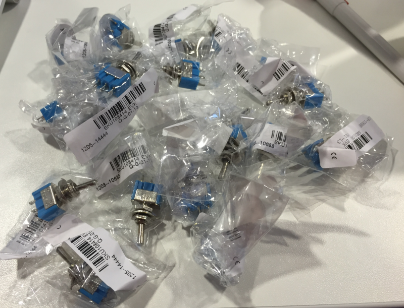

Aliexpress, €4,82:
20 stuks schakelaar 1xom. Zo, ik ben qua schakelaars binnen voor deze baan :)

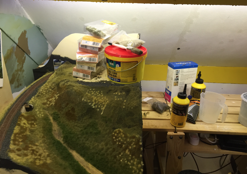

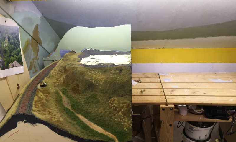

Beetje begrast en daarna geschilderd. Geschilderd? Ja, het dak boven/achter de modules.
Voor:
Na:
De lucht is weer dezelfde kleur blauwgrauwgrijs die ik overal gebruikt heb. Met een tikkie groen en twee tikkies bruin (Action tubes) erbij heb ik de heuvelrij in de verte eronder geschilderd.
De veel lichtere lichtgroene wand die je op de module ziet staan.... is dus precies dezelfde kleur groen. Alleen valt het licht er rechtstreeks op. Opvallend hoeveel het scheelt!
En tja, links in de hoek. Ja, het is een zolder met een schuin dak. En nee, daar doe je niet zoveel aan. Ik zou de hoek iets af kunnen ronden, maar veel haalt het niet uit. Dus ik heb het maar zo gelaten. Eerst de boel maar weer eens op z'n plek en dan nog eens kijken.
De verf op het schuine dak loopt niet helemaal naar onderen door. Dat is niet nodig, want aan de achterkant van de modules maak ik een opstaande rand, een soort pré-achtergrond. Dat komt denk ik het lekkerste uit.
Benieuwd hoe het eruit komt te zien als ik met bomen begin. Dat verandert het hele uiterlijk... Bijna bang om ermee te beginnen. Keuzes die ik moet maken over de hoogte van de bomen, de soort bomen (loof/naald), kleur (groen/herfstkleuren/kaal), enz.

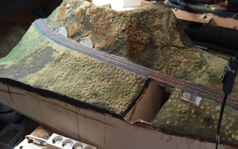

« Reactie #1001 Gepost op: 19 December 2015, 23:22:01 »

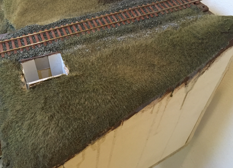

Vanochtend heb ik de eerste module waar ik mee bezig ging weer boven tafel getoverd. Die had ik aan de kant gezet om aan de andere te werken. Da's effe schikken zeg:
Grote egale plakkaten gras. Ziet er eigenlijk niet uit. Wel bruikbaar als ondergrond, maar er moet duidelijk meer "puntsgewijs" worden gewerkt. Kijk ook naar de foto hieronder. Hier had ik al 4.5mm gras opgebracht. Maar weer als één vlak:
Dus... heb ik me twee uur lang met verschillende kleuren 4.5mm vezels geamuseerd.
Kijk, dat ziet er beter uit. Het moet nog drogen: de beige vezels vallen bijzonder goed op door de druppel witte lijm waar ze in staan.
In vergelijking met de eerste foto is de verbetering in ieder geval duidelijk zichtbaar!

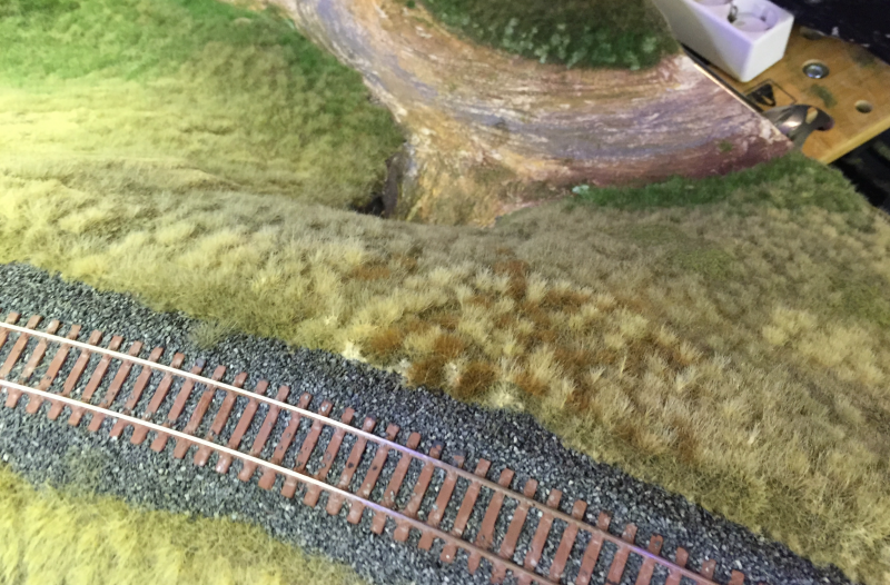

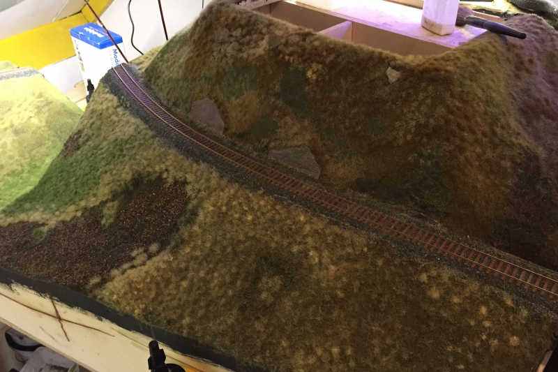

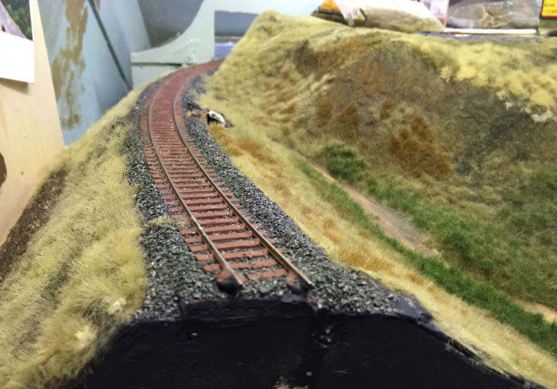

Gras, gras, gruis en nep-gruis:
Het sappig groen heb ik met 6.5mm nog verder aangezet. De randen om het bosje en langs de rails met 6.5mm beige. Ook wat extra beige boven langs de rand (bij de opening waar het kasteel gaat komen). Het weitje op de voorgrond ook nog wat extra "spätherbst" gegeven, maar in dit geval 4.5mm. Ik hoef er geen regiment infanterie in te verbergen...
Gruis: niet heel goed zichtbaar, maar ik heb langs de spoorlijn her en der schaal N ballast gestrooid als schouwpad. Niet te overdreven netjes en goed, nergens voor nodig met zo'n zijlijntje. Het is geen Nederlandse dubbelsporige hoofdlijn met een schouwpad-als-een-biljartlaken waar je een wielerwedstrijd op kunt houden :)
Nep-gruis: ik heb Heki "kurk-ballast" over de bosgrond gestrooid. Het geeft een beetje een idee van gevallen bladen en diverse houtrestanten. Beter dan dat het ballast weergeeft. Ook wat bijna-zwarte Woodland Scenics turf (kleur "soil") erover gegooid om de gaatjes op te vullen.
Foto van de andere hoek van de module. Ook hier her en der gras aangebracht, vooral 6.5mm. De "heuvel" aan de achterkant heeft ook turf+heki-ballast gekregen. Er ligt nog veel zwarte turf overheen, dat ga ik nog stofzuigeren, hoor :)
.... ik moet nu eten, straks verder ....

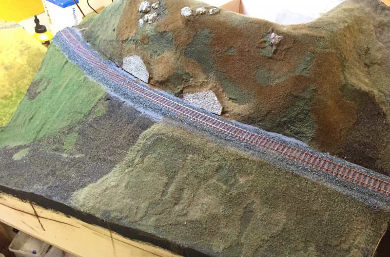

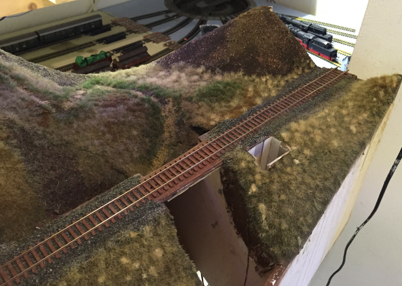

Tot slot heb ik nog 6.5mm beige aangebracht op de derde module:
Hiermee is de achterkant van die module (linkerkant van de foto) klaar, wat mij betreft. Je ziet het later toch nauwelijks :)
Wel moeten er nog bomen en struiken, maar het begrassen is er klaar.
