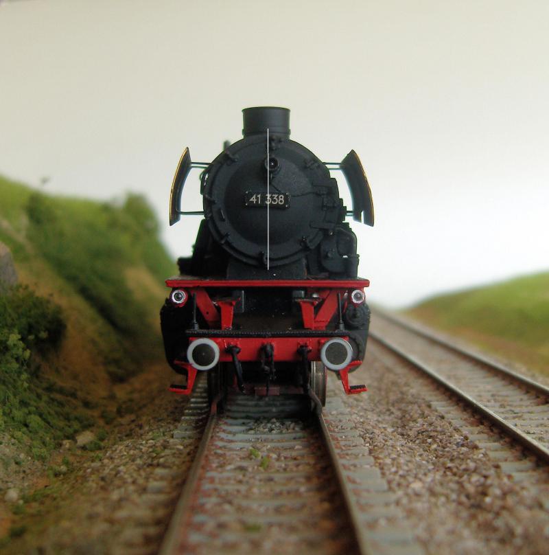

ik neem aan dat die vlappen op de zijkant netjes op dezelfde hoogte zitten?
dan zou de afstand van de klemmen op de rookkastdeur aan beide kanten net zo ver van die bevestiging af moeten zitten..
maargoed, het is maar net of jij hem er recht op wilt hebben of niet.. heel erg valt het niet op
maar omdat jij alles zo perfect wilt hebben geef ik het aan
groeten,
Auke
Railroadtycoon
Berichten: 1976
Reactie #1906 Gepost op:
27 March 2013, 09:36:46 »
yep, Jammer genoeg wel Jan.
Kijk zelf:
Maar eh.... Ik kan het waarschijnlijk niet beter

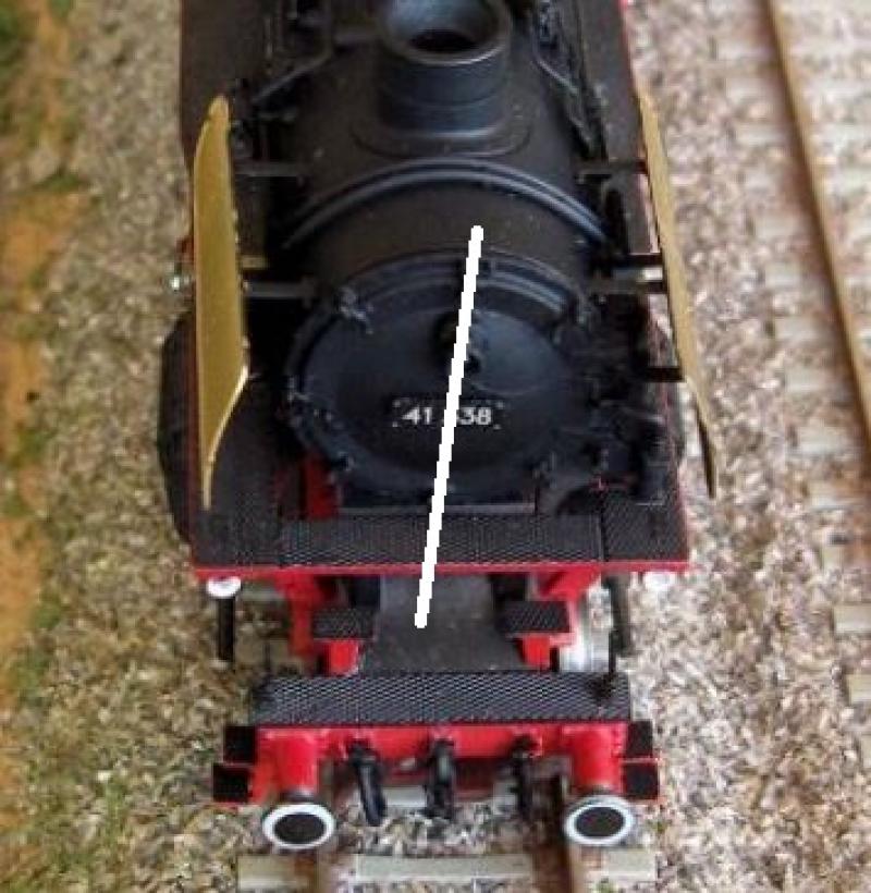

Ik heb de indruk, dat de bovenste klem van de rookkastdeur niet in het midden zit ten opzichte van de schoorsteen.
NB.
Oh, Allie heeft al een mooie lijn getrokken.
Deining in Dönsdorf
Dahinterhofen im Bau
Railroadtycoon
Berichten: 1976
Reactie #1908 Gepost op:
27 March 2013, 09:42:54 »
lijntrekken lukt me beter id
Team forummoderators
Berichten: 15510
Reactie #1909 Gepost op:
27 March 2013, 09:53:15 »

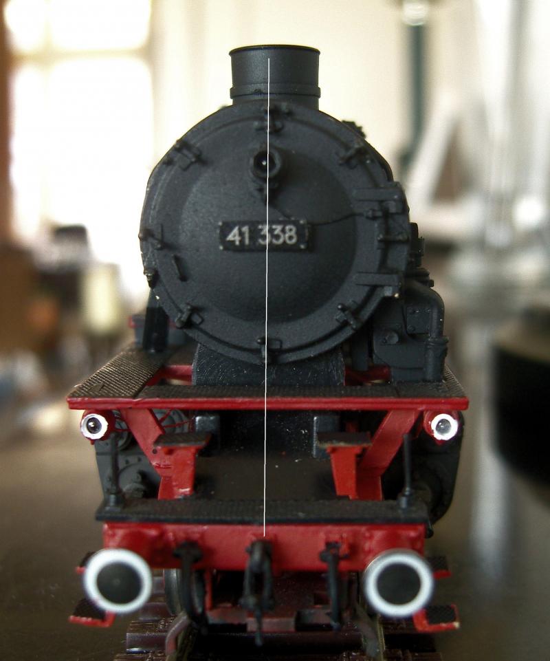

Jah, je trekt aardige, hoewel wat overdreven
lijnen. Ik heb ook eens een poging gedaan:
Conclusie: de deur zit niet recht. Gelukkig zit hij niet met superlijm vast, dus even rechtzetten is een koud kunstje. Hoewel niet echt iets waar ik op zat te wachten. Soit. Lampje van binnen ook nog even wit maken. En de windleiplaten in de verf zetten. Als dat klaar is, gaan we de tender maar eens molesteren.

Een "betweterige tip"
Zorg wel dat je loc recht staat. Hij helt nu ook (van voren gezien) naar rechts over (of zitten de oren scheef?
Nee dat kan niet
Verder zijn je bouwkunsten geweldig. Dus die tender? Gaat helemaal goedkomen denk ik
Berichten: 15510
Reactie #1911 Gepost op:
27 March 2013, 10:06:25 »
Ja, je hebt gelijk. Ik heb me puur op het midden van de schoorsteen (bovenste oriëntatiepunt) en het midden van de omloopplaat (onderste oriëntatiepunt) gericht. En daartussen de lijn getrokken....
