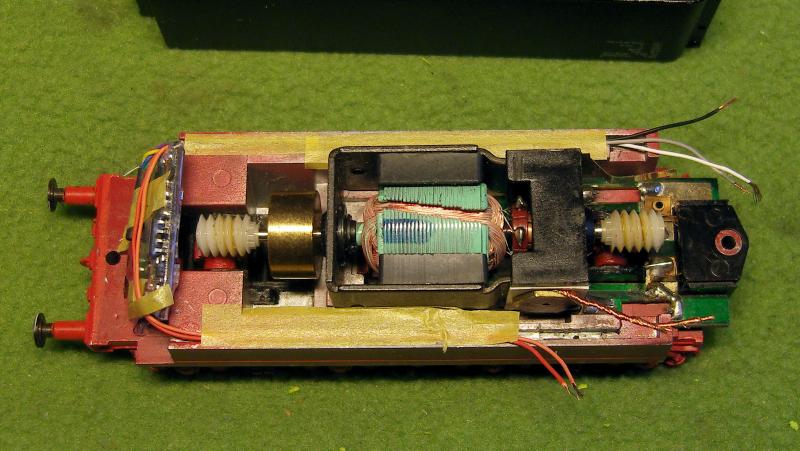

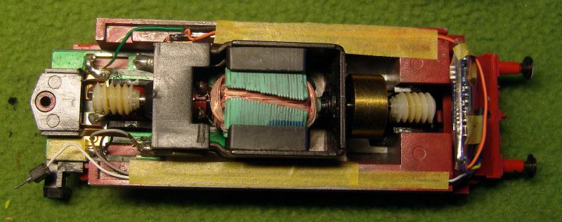

Ondertussen moet de tender er aan geloven. Zoals te doen gebruikelijk eerst maar eens gesloopt en ontdaan van overbodige onnut.
Dan kijken of de decoder past op de daarvoor (door mij bepaald, want niet voorbereid middels DSS of zo) plek. Omdat ik de achterlichten eruit heb gesloopt, is daar een ruimte ontstaan, die net aan groot genoeg is voor de ESU's LOPI 4. Van de laatste zijn ook de overbodige draadjes afgeknipt en afgedopt met een stukje krimpkous. De overgebleven draadjes worden links en rechts van de motor door de daarvoor bestemde gootjes naar voren geleid, en met een stukje tape op hun plek gehouden (wie in de goot terecht komt, moet ook in de goot blijven, in dit geval dan):
De rode draad (stroomafname rechts, in rijrichting gezien) was net te kort, dus die heb ik verlengd met een stukje draad wat ik even daarvoor van de onnutte draden had afgeknipt, in dit geval heb ik gekozen voor groen, omdat die kleur volgens de kleurenleer van Johannes Itten complementair is aan rood. Maar dat terzijde, niet op letten.
De meest logische, hierop volgende stap, is het vastsolderen van de draden: rood en zwart voor de stroomafname, oranje en grijs voor de + en - van de motor en, in dit geval, ook de witte voor de frontseinverlichting (ervan uitgaande dat die het ook doet, dat is nog maar afwachten):

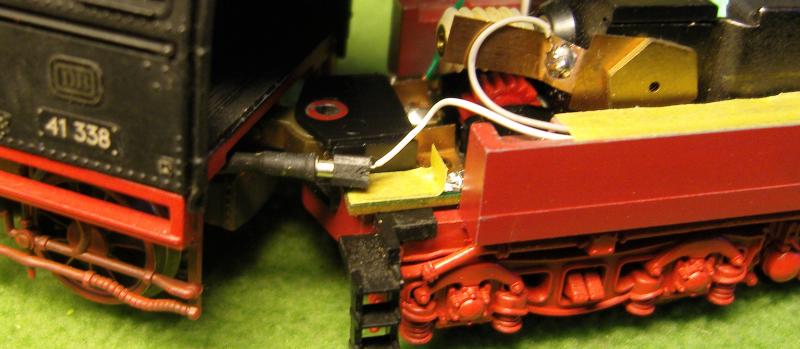

Hier nog even een fotootje van de stekkerverbinding die is ingebouwd in de draad naar de frontseinverlichting, dit om de mogelijkheid lok en tender te ontkoppelen te behouden:
Goed dat was dan het meest oninteressante gedeelte, het binnenwerk. Volgende karweitje: tendercosmetica!

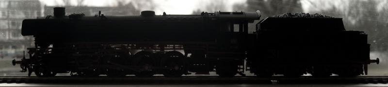

Altijd weer genieten Jan als ik naar jouw plaatjes kijk.
Gr. Jaap
Ric
Berichten: 1078
Reactie #1937 Gepost op:
28 March 2013, 18:58:16 »
Jan, uitstekende foto's vooral die zwart wit foto is perfekt. Laat de doorkijk onder de ketel goed uitkomen.
Grt.Ric

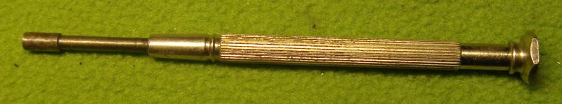

En dan speciaal voor Ronald Vierheim: zo'n ding bedoel ik:
Pianostemmers gebruiken ze ook, alleen dan wat groter en met een handvat wat haaks op de kop staat.

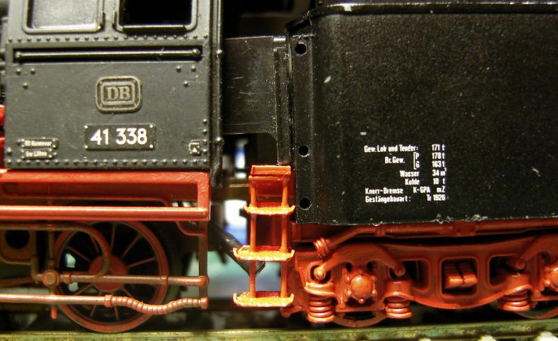

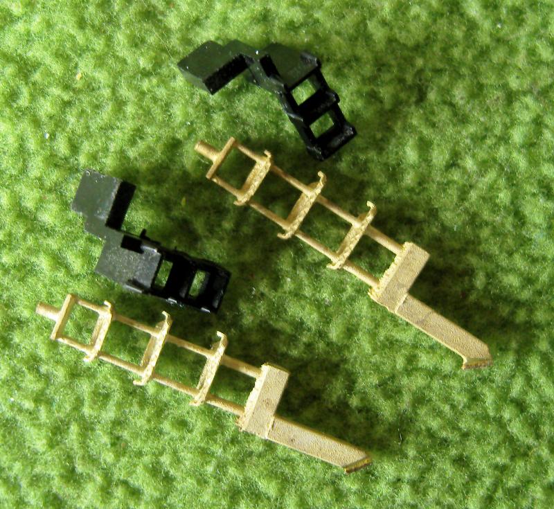

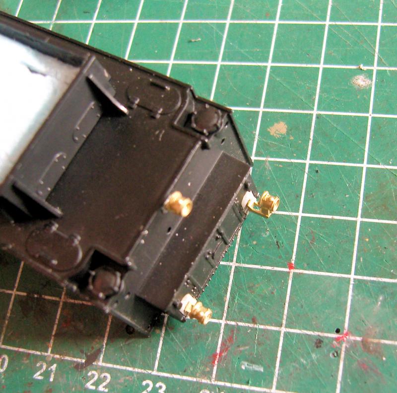

Het zal zo onderhand geen verbazing meer wekken, dat ik de neiging heb bepaalde Roco-elementen te elimineren tbv Weinert-equivalenten. Zo ook de tendertrappetjes. Hier een fotootje om het verschil te laten zien:

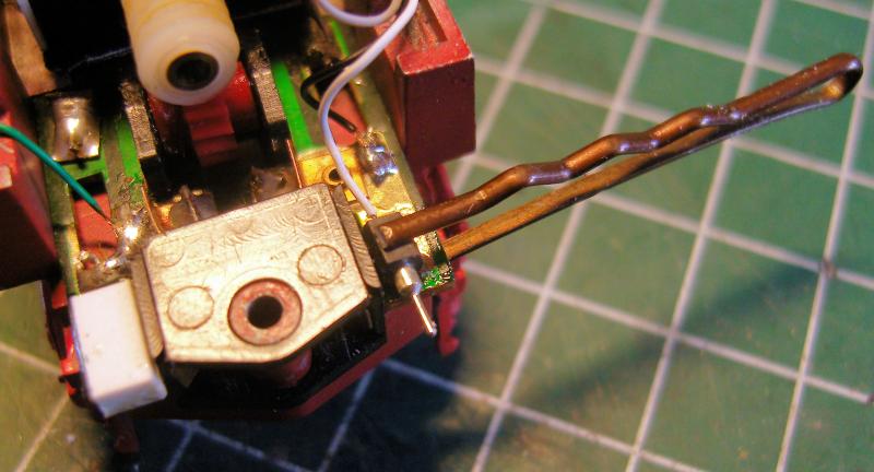

Maar voordat ze erop kunnen, moet er nog even wat gebeuren, anders hebben ze geen houvast. Op deze foto kun je ongeveer zien wat het idee is. Overigens, laatst was er een draadje over zelfgemaakt gereedschap, zo'n omgebouwde haarspeld kan prima dienst doen als mini-lijmklem:

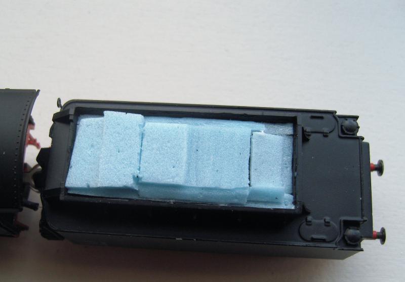

Terwijl de boel aan het drogen is, kan ondertussen mooi de plastic kolenimitatie uit de tenderbak gesloopt worden:
De volgende keer meer nieuws van dit front.

De vrouw vond het goed dat ik er eentje gebruikte om te proberen, en toen dat lukte heb ik zelf een pakje van die dingen gekocht, eurootje bij Trekvat of zo.
Trapje:

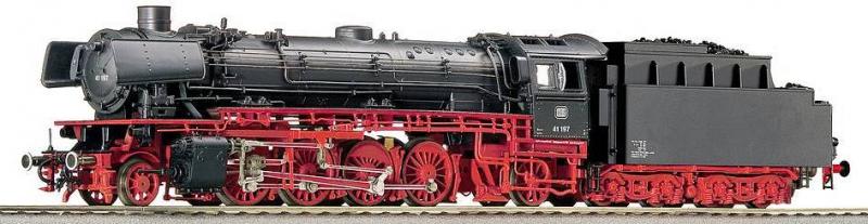

Jan, nu ik dit zo macro zie, en eens naar die klinknagels kijk, lijkt het toch wel een behoorlijk grof uitgevoerd model. Maar misschien vergis ik me en valt het in werkelijkheid mee?
Team forummoderators
Berichten: 15509
Reactie #1943 Gepost op:
29 March 2013, 22:37:46 »
Tja, dat heb je met macro-foto's, dat valt altijd tegen.
Maar dit is gewoon standaard Roco-uitvoering, voor mij netjes genoeg.

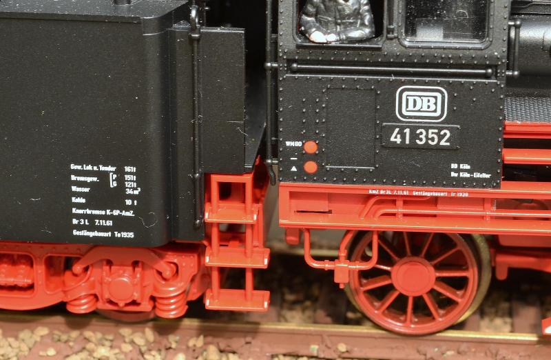

Ik heb voor de aardigheid en ter vergelijking eens een macro gemaakt van dezelfde plek van mijn 41 van Fleischmann. De klinknagels lijken me daar net iets subtieler, iets minder dik:
Laatst bewerkt op: 29 March 2013, 23:47:22 door Ruud K
Berichten: 15509
Reactie #1945 Gepost op:
30 March 2013, 01:24:28 »
Mee eens, Ruud. GFN staat erom bekend dat ze qua detaillering het onderste uit de kan halen. Ook hun wielen hebben wat dat betreft een reputatie.
(maar ik vind mijn trappetje lekker mooier

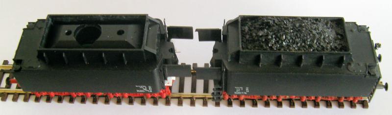

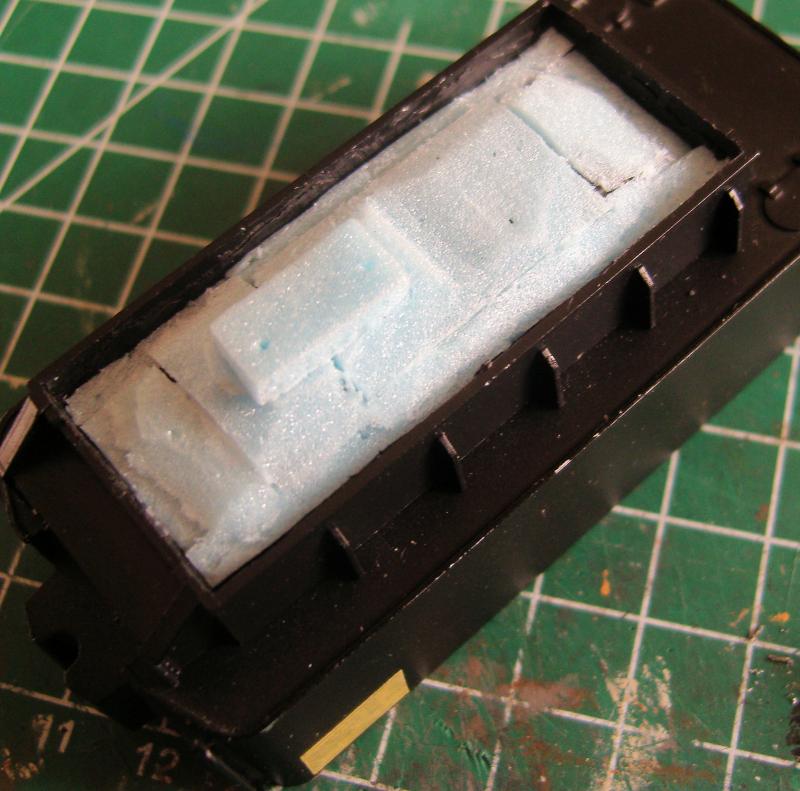

Bergje bouwen zodat de stoker wat te doen heeft:
Nog een foto van het bergje, ook kun je zien dat de opdrukken op de tender zijn afgeplakt, zodat die bewaard blijven als straks de hele zwik overgespoten wordt:
Mocht iemand dit ooit eens na willen doen, houd er dan rekening mee, dat er nog een laagje kolen op het bergje komt, dus het bergje niet te hoog maken.

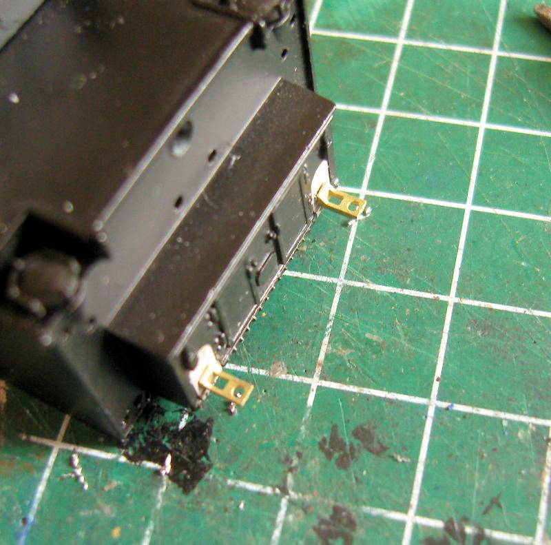

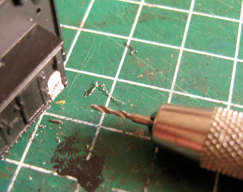

Gaatjes boren voor de lantaarnhouders:
Voor de bovenste lantaarn moet het gat waar de lichtgeleider in zat opgevuld worden. Voor de hand liggend is dan diezelfde lichtgeleider als opvulling te gebruiken. Ook daarin wordt een gaatje geboord voor de nieuwe lantaarn.
Volgende keer meer!

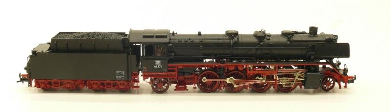

Een Altbau 41er.... hmmm.... zou wel kunnen. In Rheine liepen er in 1968 nog een stuk of wat, o.a de 023, de 032, de 163 en 192. Uit Osnabrück waren ze rond die tijd al verdwenen.
De 023 had een 2'2'T32 tender, dus die valt af.
Plaatje is uit EJ-Special 8/95 "Die Baureihe 41"
Wie weet wat ik in Dortmund tegenkom, of liever, waar ik mee terugkom
