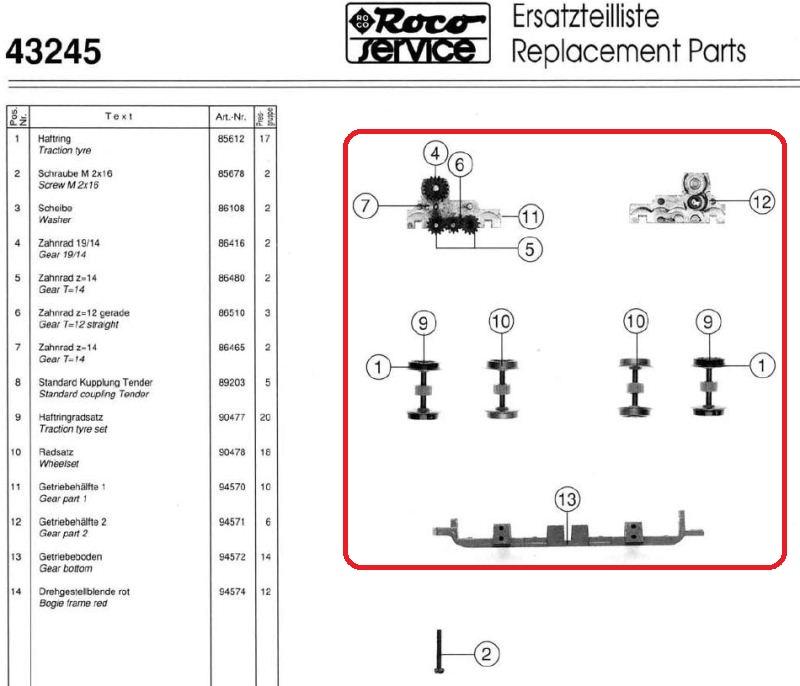

« Reactie #1920 Gepost op: 27 March 2013, 12:25:11 »
Citaat van: Bas jr.
Mijn 41 is ook uit een vroege (eerste?) serie met 'beperkte aandrijving' en heeft al jaren geleden een geslaagde operatie ondergaan, zodat alle vier de assen worden aangedreven.
Citaat van: Janjurk
misschien is het wel een kwestie van wat extra tandwieltjes inbouwen
Stom.... wat hield die operatie zoal in, Bas?
Edit: Ah, je was me net voor...
Basilicum
  • Prae-adviseur
  • Berichten: 5416
    • Dönsdorfer Bauberichte
« Reactie #1921 Gepost op: 27 March 2013, 12:41:45 »
Zo uit mijn hoofd waren het alle onderdelen in de rode rechthoek. Alleen een paar assen met tandwielen waren niet nodig om te vervangen.
Deze afbeelding is een fragment van bladzijde vier van de onderdelenlijst Roco 43245.
  • Berichten: 15454
« Reactie #1922 Gepost op: 27 March 2013, 12:46:17 »
Mooi, dank je voor de service, Bas! Ik zal de boel eerst eens zoals het is afmaken, dan kijken hoe de trekkracht is, en mocht het nodig zijn, dan kan ik altijd nog het e.e.a. bestellen. Daar hoeven de lopende "werkzaamheden" niet voor worden onderbroken.

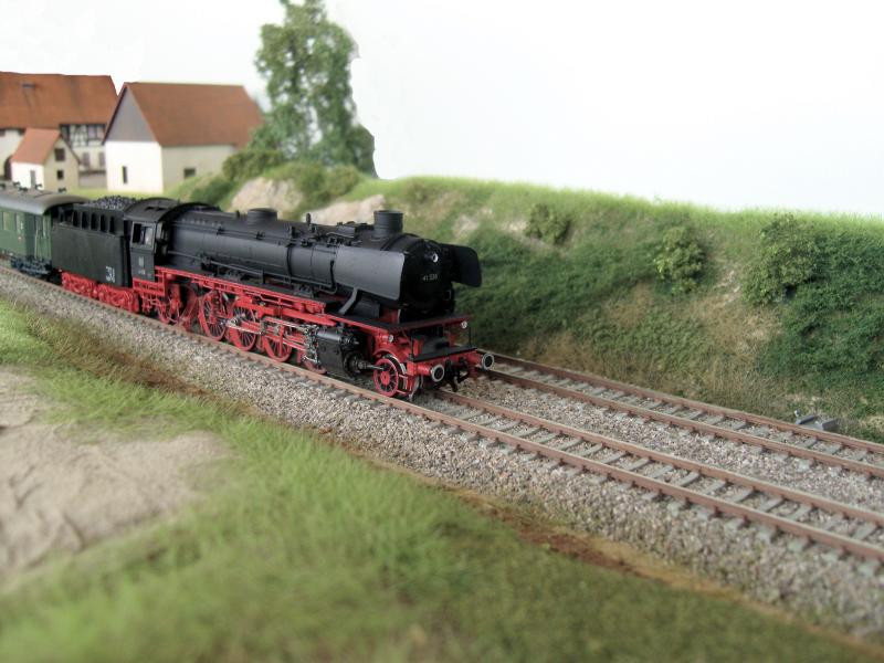

Kwak verf er tegenaan gegooid ook nog:
Arriverderci!
Giovanni Abito
dimo1_dimo1
  • Berichten: 3380
« Reactie #1927 Gepost op: 27 March 2013, 13:44:30 »
Mooi (y)
groeten,
Auke
  • Berichten: 12179
  • Schwarzburg-Neuffen-Bahn
« Reactie #1928 Gepost op: 27 March 2013, 14:49:20 »
Die loc mag nu gezien worden (y).
  • Berichten: 15454
« Reactie #1929 Gepost op: 27 March 2013, 15:26:25 »
Beuh... d'r zit geeneens een treinverwarmingskoppeling op  :(
Maar dat komt nog. Dank u voor het compliment, Ruud, Auke ook! :D
