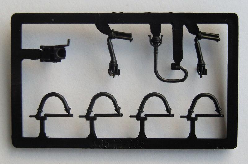

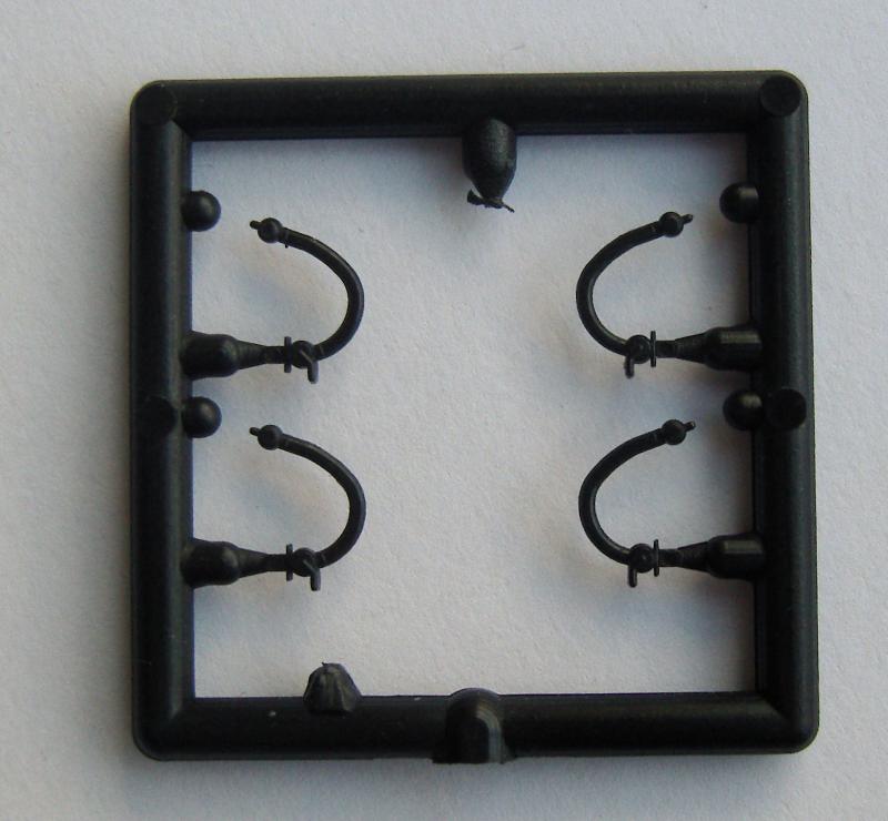

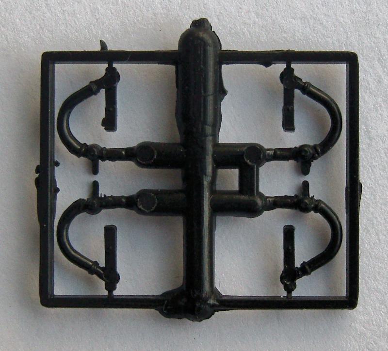

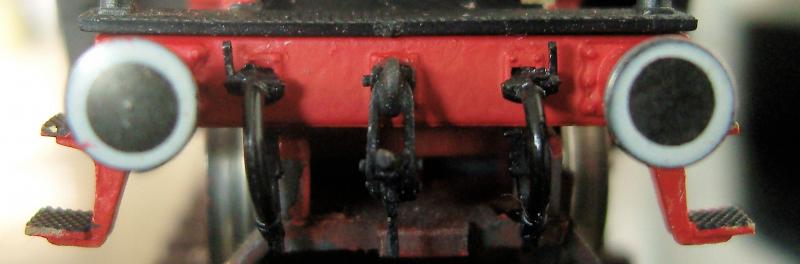

Nou, ik kom er nog niet recht uit. Beide genoemde werken gaan wel in op de werking van de verschillende remsystemen, maar over de positie van remluchtslangen of ventielkranen rechts dan wel links tov de de koppeling geen woord. Of ik moet eroverheen gekeken hebben.
Ik ben eens in m'n onderdelenmagazijn gedoken, en toen ik weer boven kwam, had ik verschillende remluchtslangen in handen. Eentje weet ik van te vertellen dat het Roco is, de rest weet ik niet.
1. Roco:
2. Nomen nescio:
3. Idem dito:

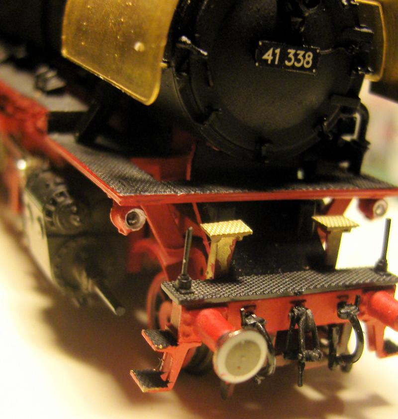

Van de laatste heb ik een setje op miss 338 gezet, 't staat wel sexy:
Haar nieuwe oorbellen staan 'r ook best wel leuk:
Tot later!
Jan
  • Berichten: 15509
« Reactie #1897 Gepost op: 26 March 2013, 22:15:47 »
Heb je net d'r oren een beetje fatsoenlijk aan de kop gezet, valt er zowat een oog half uit de kas:
Is gauw genoeg weer teruggedrukt:
Maar hangt dat nummerschildje nou zó scheef?
Nee, grotendeels gezichtsbedrog. Maar er moeten toch nog andere op (iets met DIN en zo, hè Bart?  ;)):
Tot din, pardon, dan,
Jan

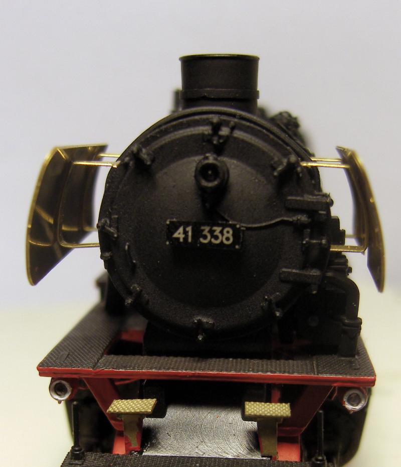

Die spitze Ziffern zien er wel erg mooi uit, maar DIN 1451 is inderdaad waarschijnlijker.
dimo1_dimo1
  • Berichten: 3380
« Reactie #1901 Gepost op: 26 March 2013, 23:22:36 »
zie ik het nou verkeerd of is die rookkastdeur een beetje scheef geplaatst ???
groeten,
Auke

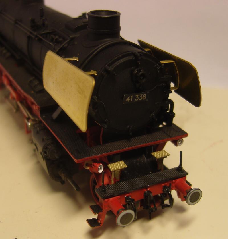

Auke, volgens mij heb je gelijk. De deur hangt niet recht.
  • Berichten: 15509
« Reactie #1904 Gepost op: 27 March 2013, 09:24:25 »
Rick, daar zullen we maar vanuit gaan, tot iemand het tegendeel bewijst.

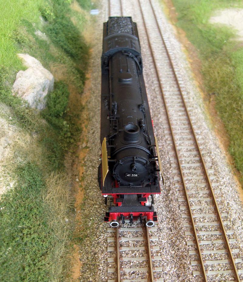

Wat die rookkastdeur betreft, dat zou maar zo eens kunnen. Maar foto's vertekenen ook, zeker bij macro-opnames.
Is het hier ook zo in het oog springend?
