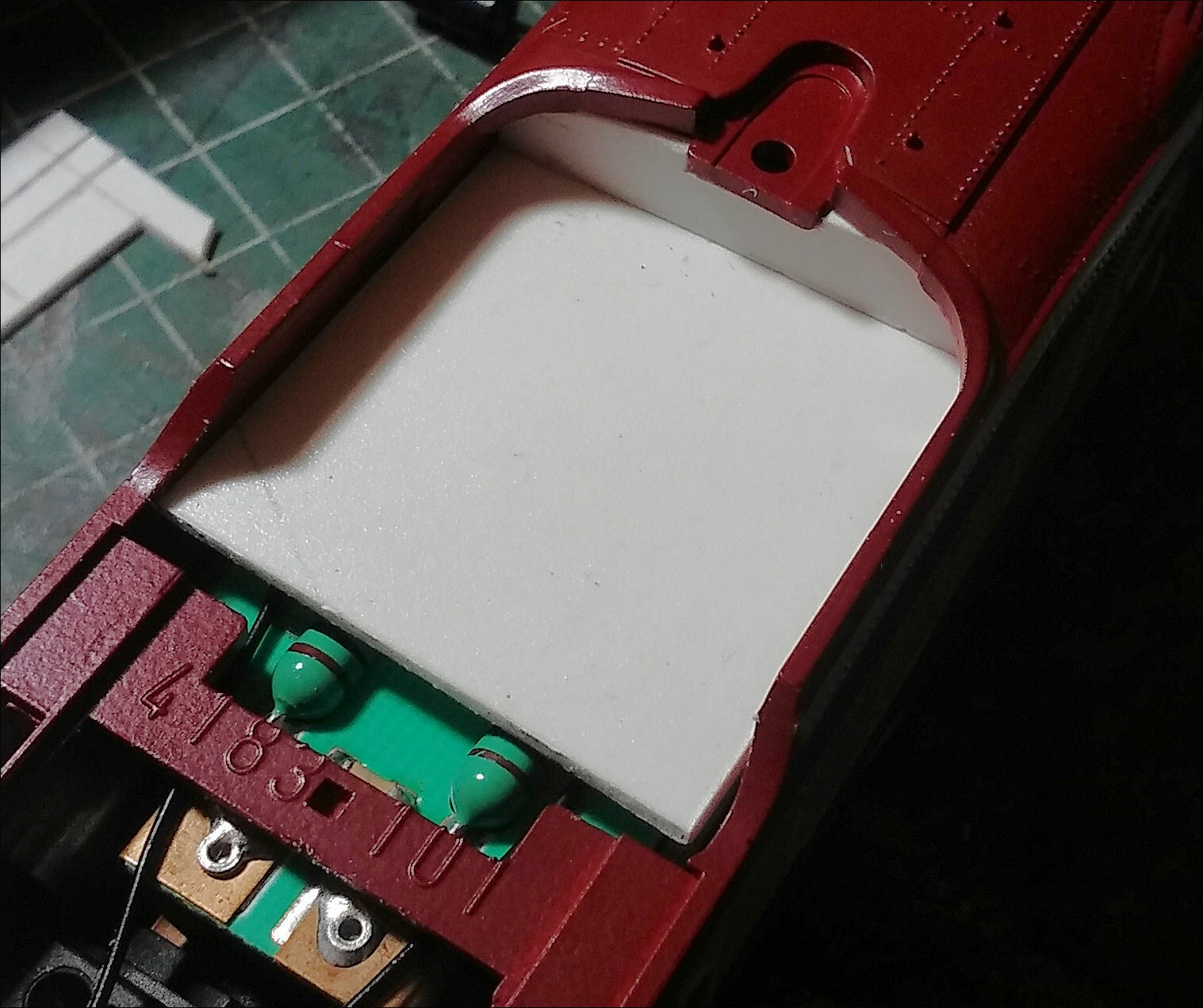

In afwachting van de vervangende cardanhuls alvast een begin gemaakt van het interieur voor de motorwagen.
Eigenlijk zou hij dieper moeten, maar daar zit helaas de stekker van de decoder (en de printplaat) in de weg. Dat is niet anders, dus straks maar een flink gemankeerde machinist in het hok zetten.

Het interieur is van buitenaf eigenlijk nauwelijks te zien, maar het verhindert in elk geval de blijk op de printplaat:

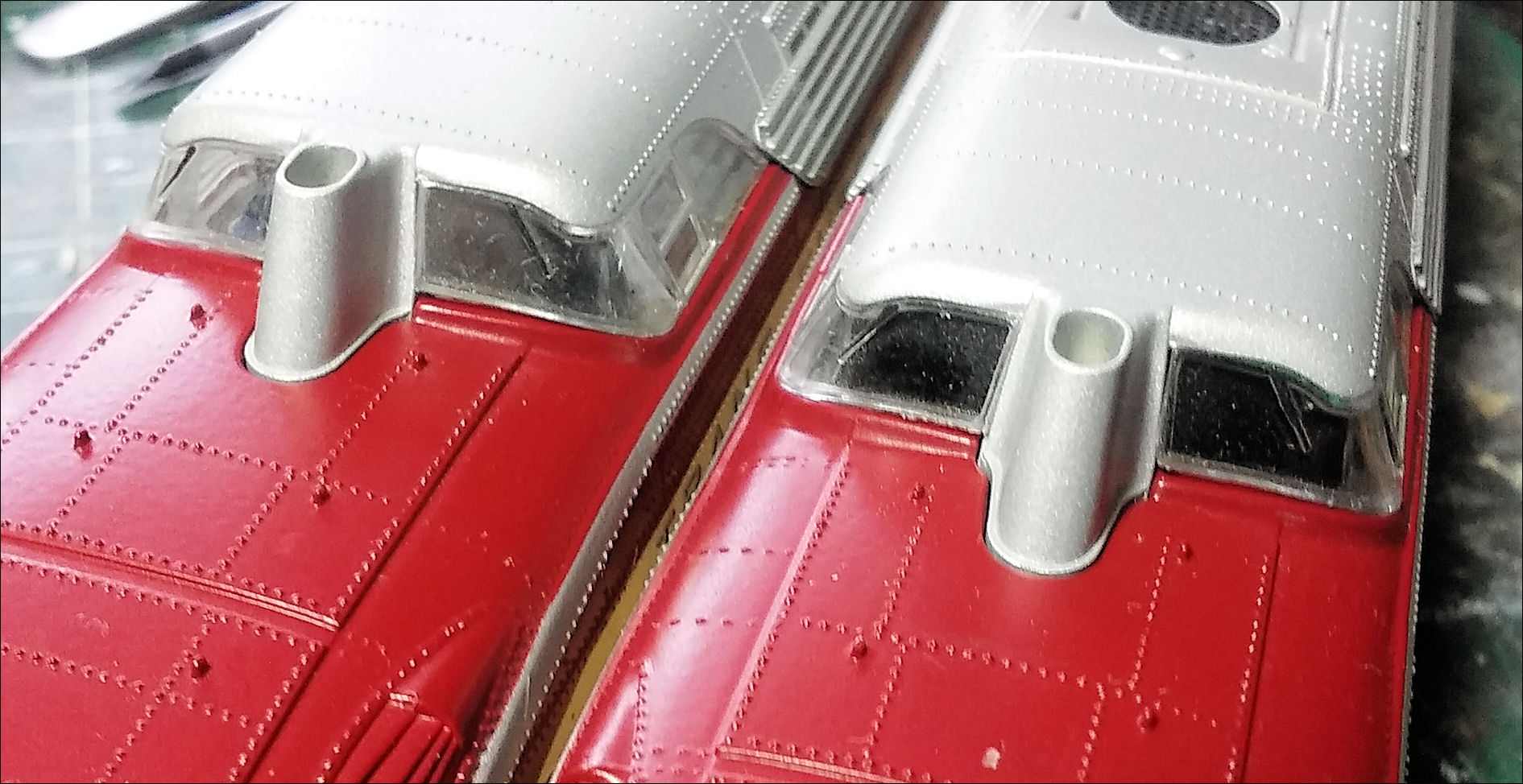

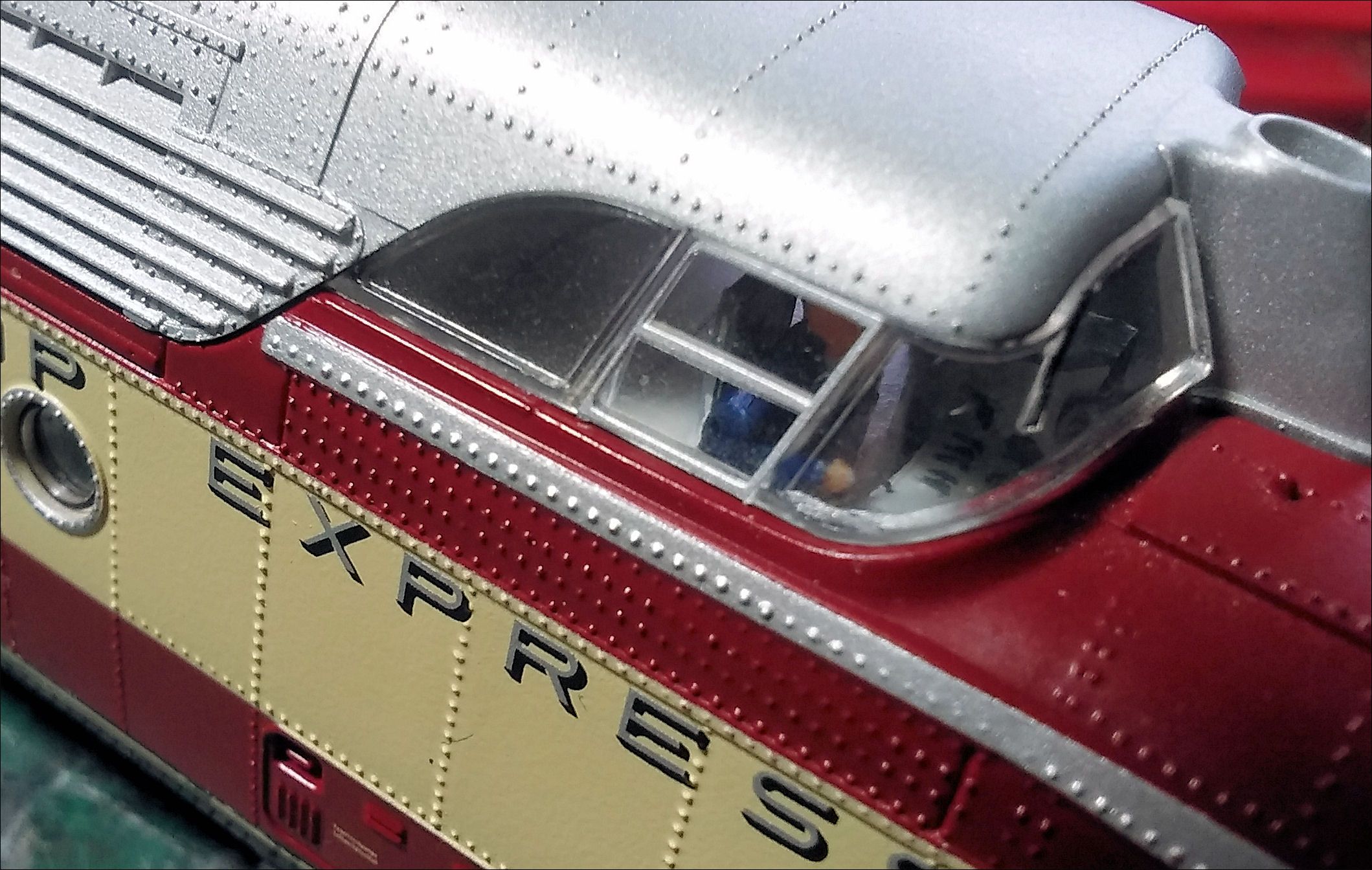

Misschien wel goed om even naar de passing van het raamdeel te kijken. Past het echt zo beroerd of heb ik het er niet goed in gezet?

Nog wat met de ramen zitten rommelen, want zó slecht zou het toch niet moeten zijn...
Met wat friemelen kan het inderdaad wel een stukje beter, maar echt allemachtig prachtig kun je het nog steeds niet noemen.
Bovendien mag de glazenwasser wel eens langskomen.
Nog niet zo lang geleden riep iemand dat de VTelfeneenhalf van Trix veel beter is. Dat klopt in elk geval wel met het aantal ribben op het koelrooster achter de cabine. Benieuwd hoe Trix het met die ramen heeft gedaan.
