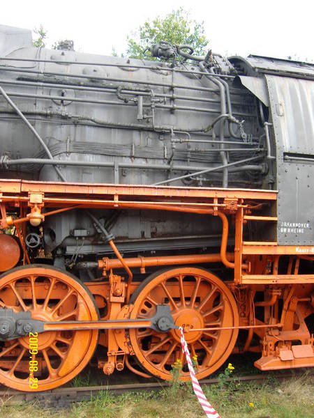

De oliegestookte lok 44 1085 stond er een jaar of tien geleden al wat treurig bij:
Toen ik er enkele jaren, ik denk een jaar of drie geleden, weer was, was de lok nog verder verkommerd. Plaatmateriaal van het machinistenhuis was doorgeroest, evenals diverse leidingen (min of meer weggeroest zelfs), zodanig dat ik me afvroeg of het ooit wel mogelijk zou zijn de lok ooit weer rijvaardig te krijgen.
Een medewerker van de VSM vertelde (toen! Dat kan nu anders zijn) dat het vooralsnog niet in de planning stond de lok op te knappen.
Wel staat de machine, weliswaar met de aantekening "buiten dienst", nog steeds op de webplek van de VSM vermeld. Nou ja, dum anima est spes est, zullen we maar zeggen.

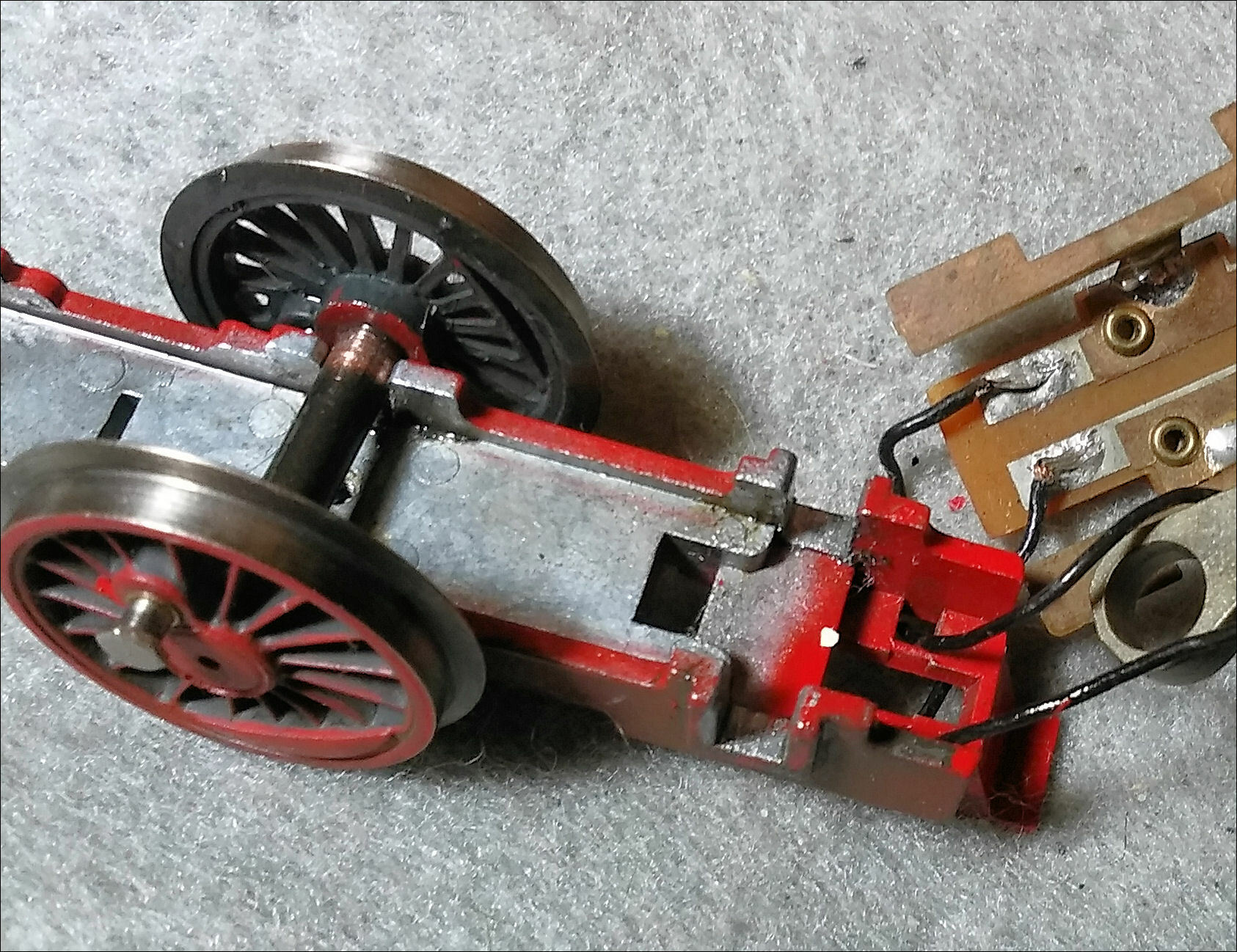

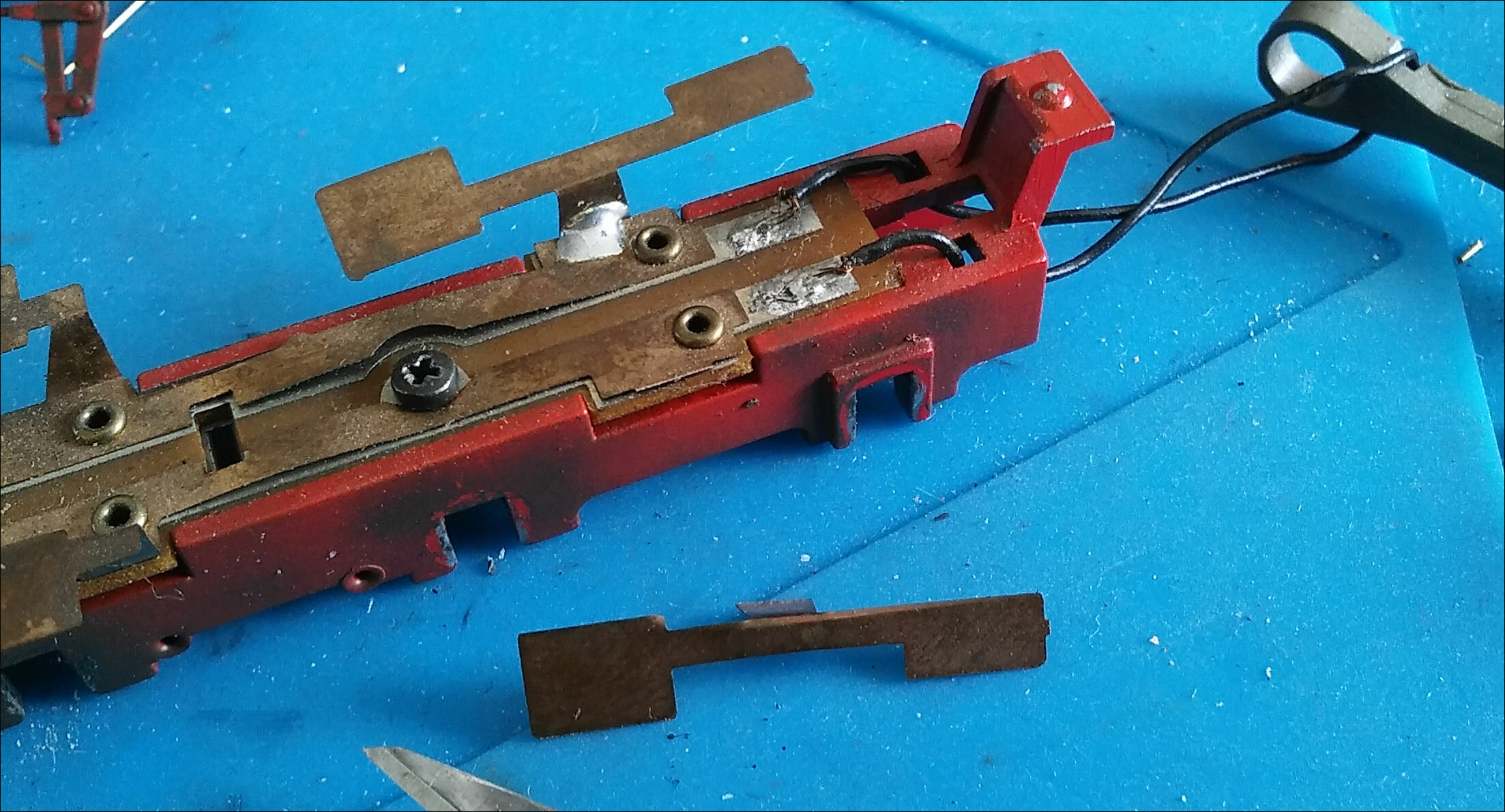

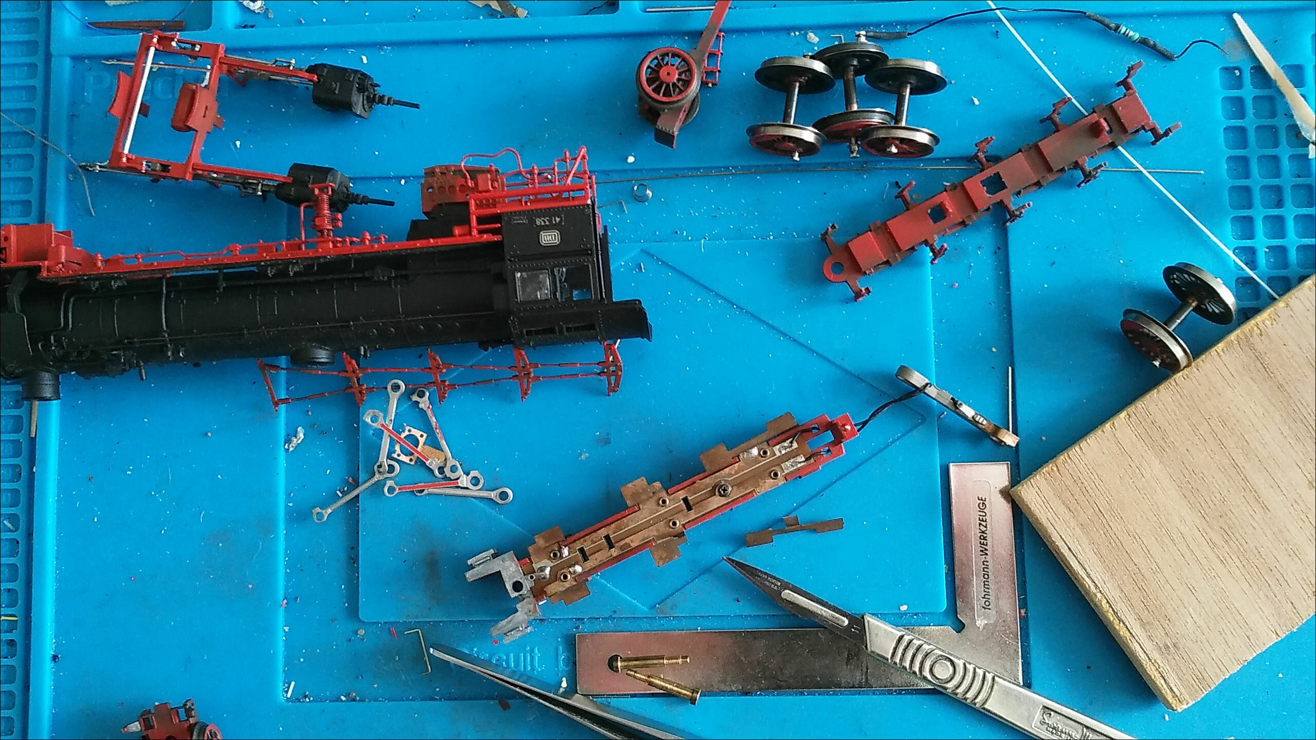

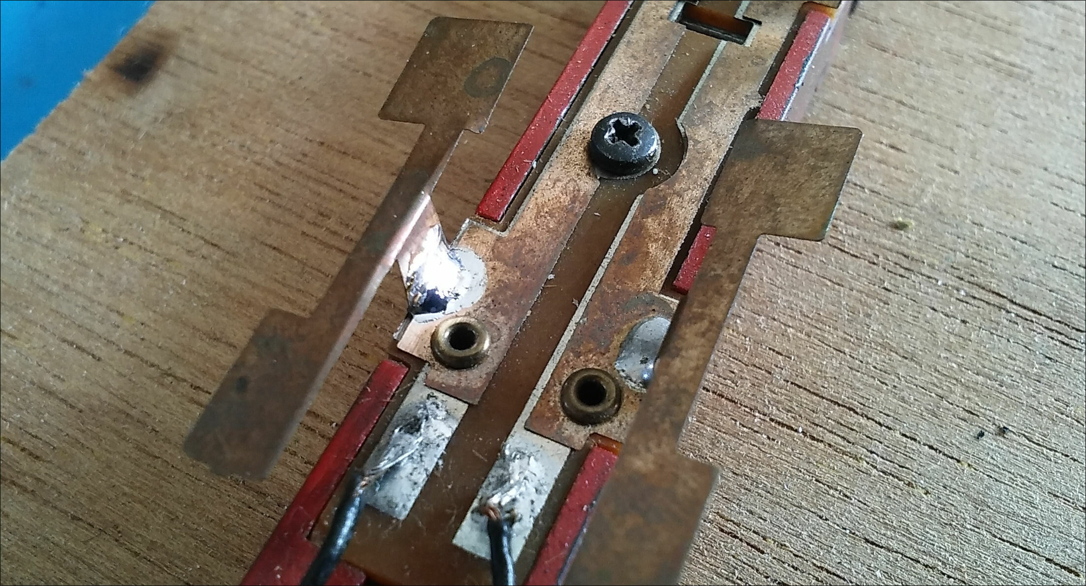

Even simpel een paar wieltjes schoonmaken schijnt bij mij toch altijd in een soort veldslag te moeten ontaarden:
Maar ja, als er dan van die fosforbronzen (?) stroomafnemers afbreken, dan moeten er natuurlijk wel maatregelen getroffen worden. En aangezien die contactveren alleen samen met de Lokplatine geleverd worden en omdat zo'n ding € 21,85 (ex verzend- en behandelingskosten) moet kosten, grijp ik dan toch maar even naar de soldeerbout.
Voor:
Na:
Deze keer was het de linkerkant, de contactveren aan de rechterkant waren al eens eerder aan de beurt geweest, zag ik.
Maar goed, dat probleem is opgelost, nu maar weer verder met wieltjes poetsen  :D

Nadat de wielen een grondige reinigingsbeurt hebben ondergaan zijn ze weer teruggeplaatst in het frame. Bij het proefrollen kwam ik er achter dat de laatste as niet lekker soepel liep. Dus de as verwijderd, goed bekeken, schoongemaakt, nog een keer goed bekeken, teruggeplaatst en toen draaide de as nog niet lekker soepel. Een andere as er voor in de plaats gezet, en ook die liep stroef. De eerste as op de plek van de tweede gezet en dat liep best, ook andere assen liepen op hun eigen plekje prima, maar op de plek van de vierde as (de D, zogezegd) liepen ze allemaal stroef. Ergo: het ligt aan het lager.
Met een loepje de boel bekeken en ja, er was inderdaad een soort braampje zichtbaar. Met een klein vijltje wat ruimwerkzaamheden verricht en ziedaar: nu lopen alle assen zo soepel als wat.
Nu nog even met fijn schuurpapier/polijstpapier de boel afwerken, goed schoonmaken en dan kan de brut weer inelkaar.

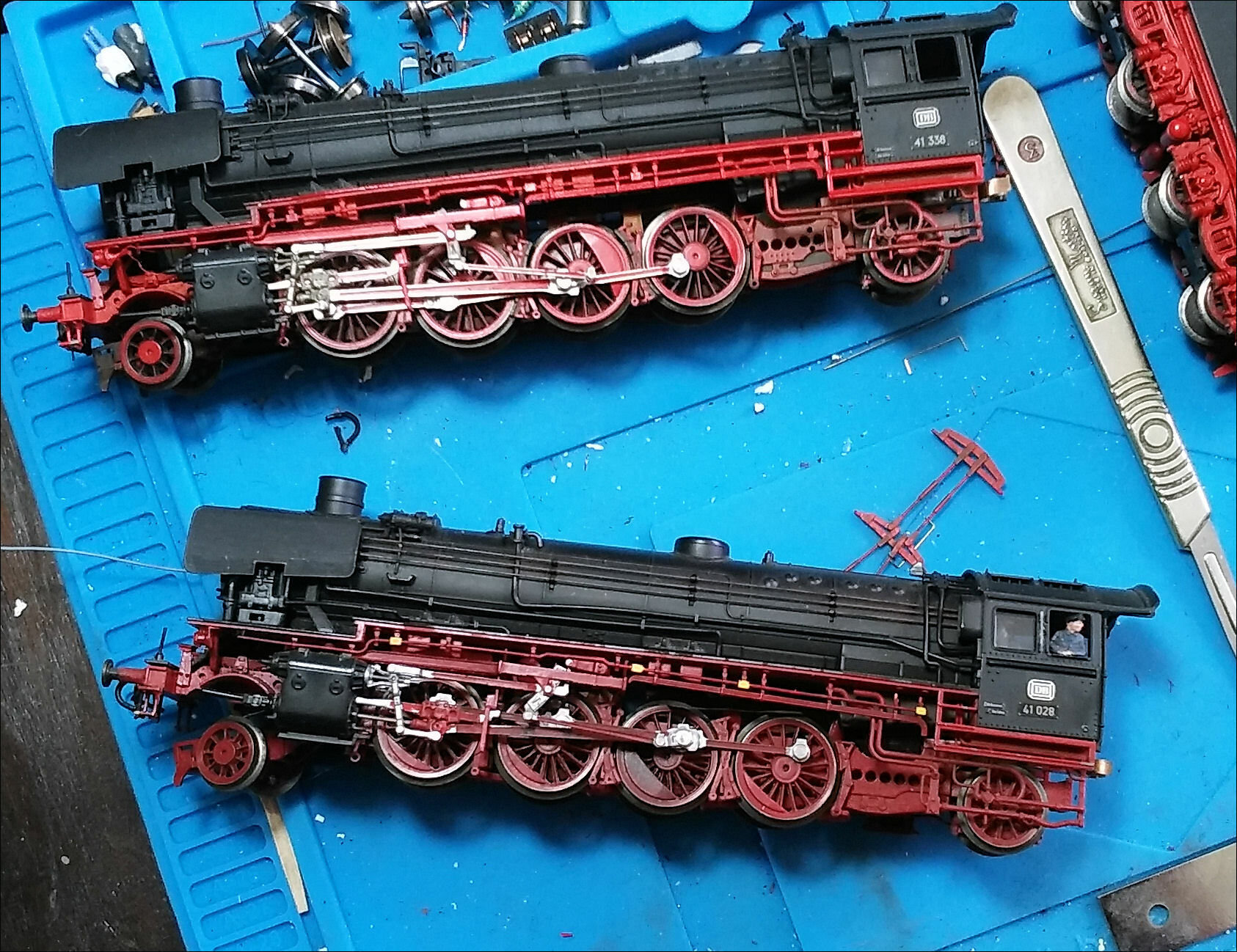

Al met al ben ik minstens een half uur met lok 41 336 bezig geweest, maar het ding wil maar niet lekker lopen.
Omdat ik wel even iets anders wilde, heb ik meteen ook maar 41 028 aangepakt. Die loopt inmiddels als een tierelier.
Bij ingeving heb ik de tenders eens verwisseld en wat blijkt: 41 336 loopt met de tender van 41 028 als een naaimachientje!
De rottigheid moet dus wel in de tender zitten...
