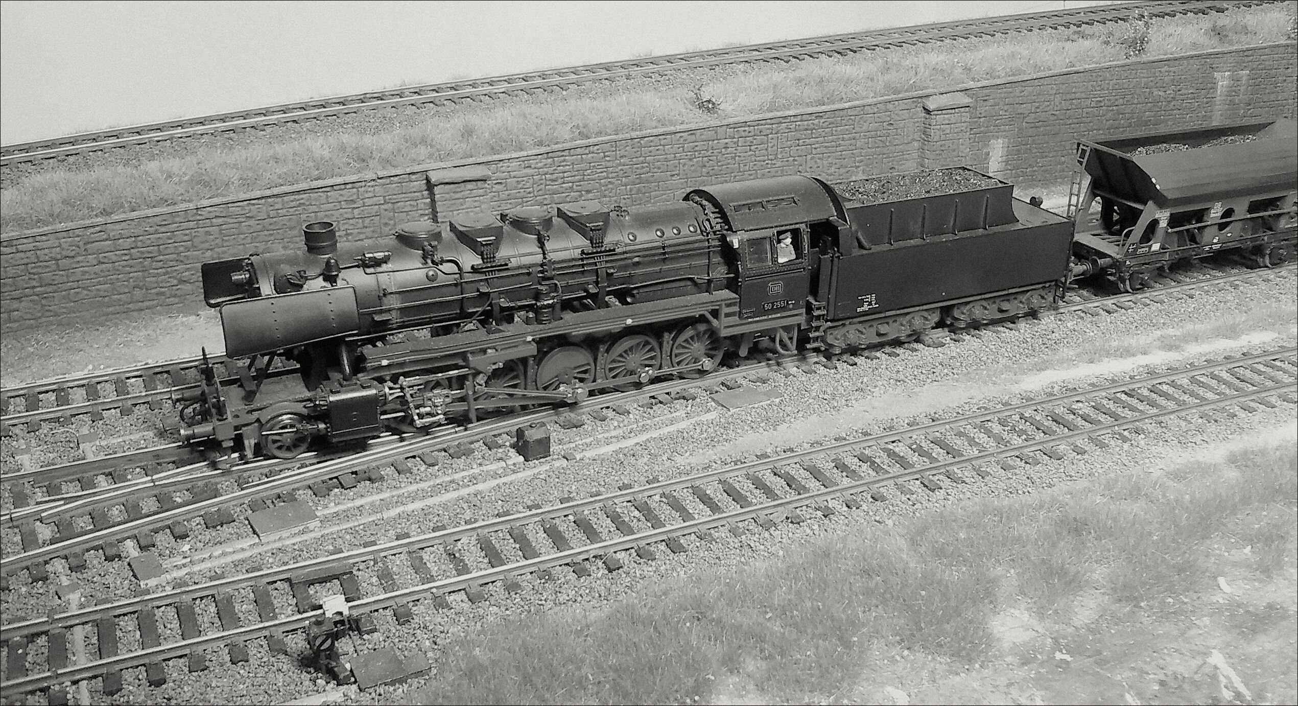

Van de Baureihe 50 werden er na WO II zo'n dikke 2000 stuks in het westelijke deel van Duitsland geteld. Daarvan waren er nog een heleboel over toen met ingang van 1968 de nieuwe EDV/UIC/computernummers werden geïntroduceerd.
Als je weet dat er in totaal ruim 3000 stuks van de Baureihe 50 zijn geproduceerd, dan kun je je voorstellen dat de nummers van de DB-loks konden variëren van 50 001 tot 50 3XXX.
Zoals we hierboven bij de Baureihe 44 zagen, kon het dus ook voorkomen dat er bij het wegvallen van het eerste cijfer van het volgnummer ineens (ik noem maar even een fictief nummer) drie of misschien wel vier stuks 050 123 van een controlenummer moesten worden voorzien. Dat is lastig boekhouden, ook voor een computer, dus zag men zich genoodzaakt een list te verzinnen.
Laten we even die -fictieve- vier stuks van hierboven op een rijtje zetten:
50 123
50 1123
50 2123
50 3123
Omdat er behalve deze wel meer 'dubbelingen' in het voorhanden bestand voorkwamen, was het niet haalbaar om voor elke lok een niet (meer) bestaand nummer te zoeken.
Men kwam echter op het idee om, een beetje in de lijn van zoals men dat bij de 011 en 012 had gedaan, ook voor de BR 50 "nieuwe" Baureihennummers" te verzinnen. Omdat van een Baureihe 51, 52 en 53 al jaren geen sprake meer was (zo er al een BR 51 bestaan had) kwam men op het idee om het eerste cijfer van het volgnummer achter de "5" van het Baureihennummer te plakken. Op die manier kwam men dus (met deze fictieve nummers) op:
050 123
051 123
052 123
053 123
Zo ontstonden er boekhoudtechnisch drie nieuwe Baureihen. Boekhoudtechnisch dan, het bleven natuurlijk gewoon 50ers.
Hoe dan ook, en dit is wel belangrijk: zie je een nummer beginnend met "052" op een lok staan, dan gaat het om een 50er, en niet om een 52er. Die waren in 1968 al jaren dood.
Natuurlijk kan het zijn dat er een 52er ketel op de betreffende lok zit, of de cilinderblokken van een 52er, of de drijfstangen, maar het is en blijft een lokomotief van de Baureihe 50.
Vragen, geen vragen, ingerukt!
50 2551 kreeg na 1.1.1968 het nummer 052 251-6 (reken maar na, je weet nu hoe het moet)

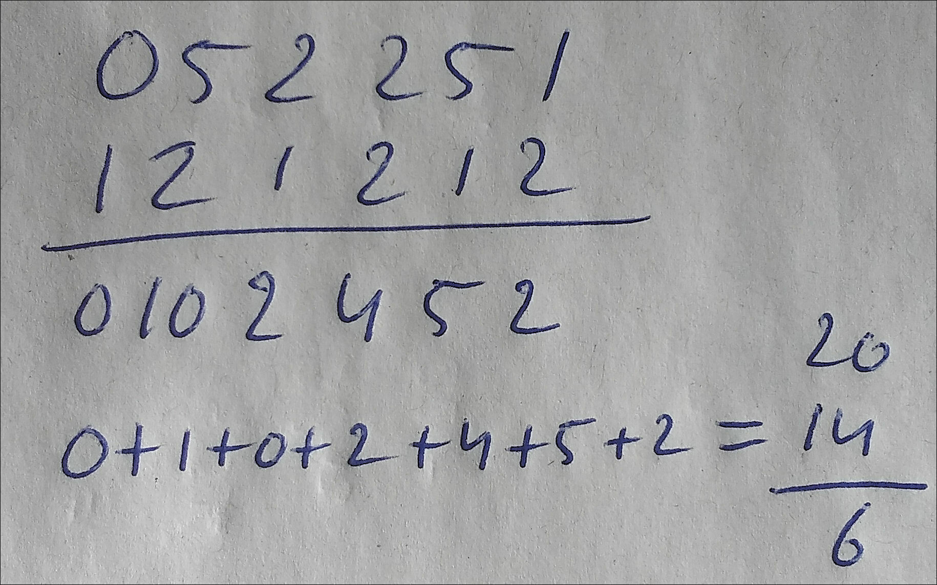

Waarom geen 052 551?
Ook kom ik op volgnr 7 uit. Wat doe je als je bij de vermenigvuldiging op 10 uitkomt? Neem je dan 10 mee in de sommatie?

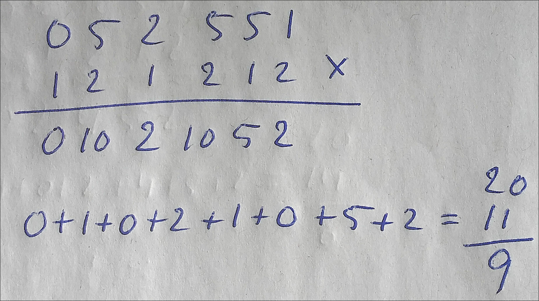

Goed opgemerkt, Wim! Het nummer van de loks is 50 2551 en niet 50 2251, dus het nummer voor EDV zou inderdaad 052 551 moeten zijn ipv 052 251.
Nog even de berekening, eerst voor het verkeerde nummer, 052 251:
Je ziet dat het controlegetal op 6 uitkomt. In de som kom je bij de eerste 5 (die vermenigvuldigd wordt met 2) op 10 uit. Als alle cijfers uit de som bij elkaar worden opgeteld, wordt die 10 niet als 10 geteld, maar als 1 + 0. Zou je de 10 als 10 tellen (zoals jij hebt gedaan), dan kom je op 23 uit en wordt het controlegetal inderdaad 7.
De som met het correcte nummer (50 2551 cq 052 551):
Het juiste controlegetal moet dus zijn: 9.
Dank voor je opmerkzaamheid Wim!

Geen punt. Jij bedankt voor de uitleg Jan! Ik had inderdaad 10 als 10 gelezen en niet de losse cijfers 1+0
Ik heb weer veel geleerd vandaag  :)
Ik wist dat je het controlegetal kunt (moet) berekenen uit het loknr, maar hoe... dat bleef de vraag. Nu is het duidelijk!  (y)
