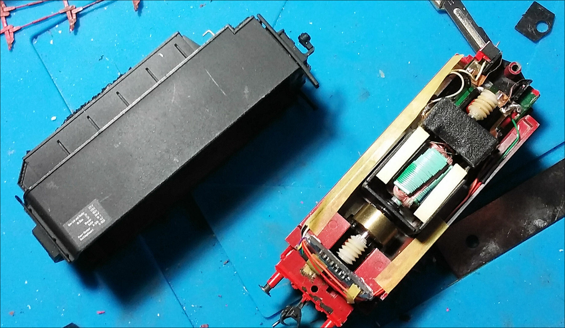

@Jerry: nou, zo'n tendertje stelt niet zoveel voor hoor. Kap eraf, motortje en printplaatje aan de kant en je kunt bij de stroomafnemertjes:

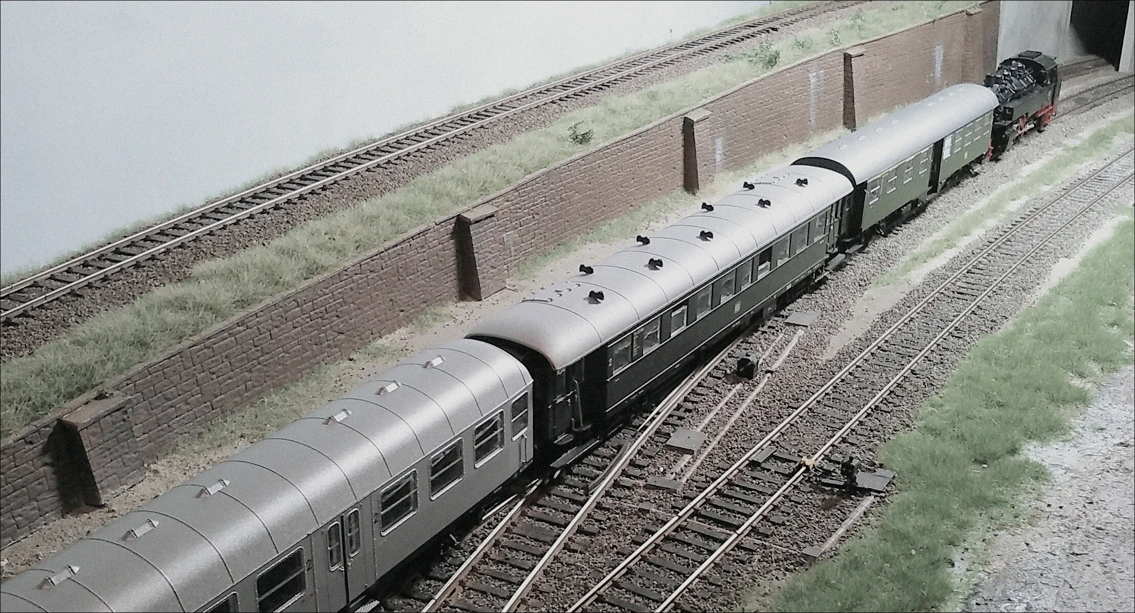

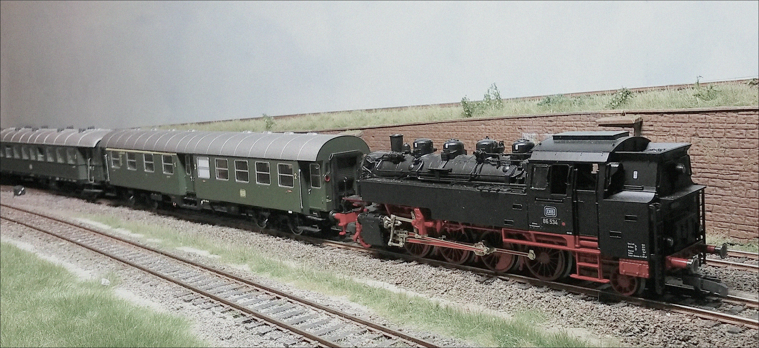

De lok 41 336 zit weer in elkaar, de rottigheid is, ondanks verwoed reinigen van contactveren en wielen, niet echt verdwenen; de lok rijdt nog steeds niet helemaal lekker. Voorlopig staan er echter wat andere klusjes op de voorgrond, dus deze 41er komt een andere keer weer aan bod. Voorlopig moet 41 028 het even in d'r eentje doen.
In een gesprek over Emden en Nürnberg liet de baron Van Zwinderen zich tussen neus en lippen door ontvallen een zwak te hebben voor 86ers. Speciaal voor deze heer daarom de volgende kiekjes:

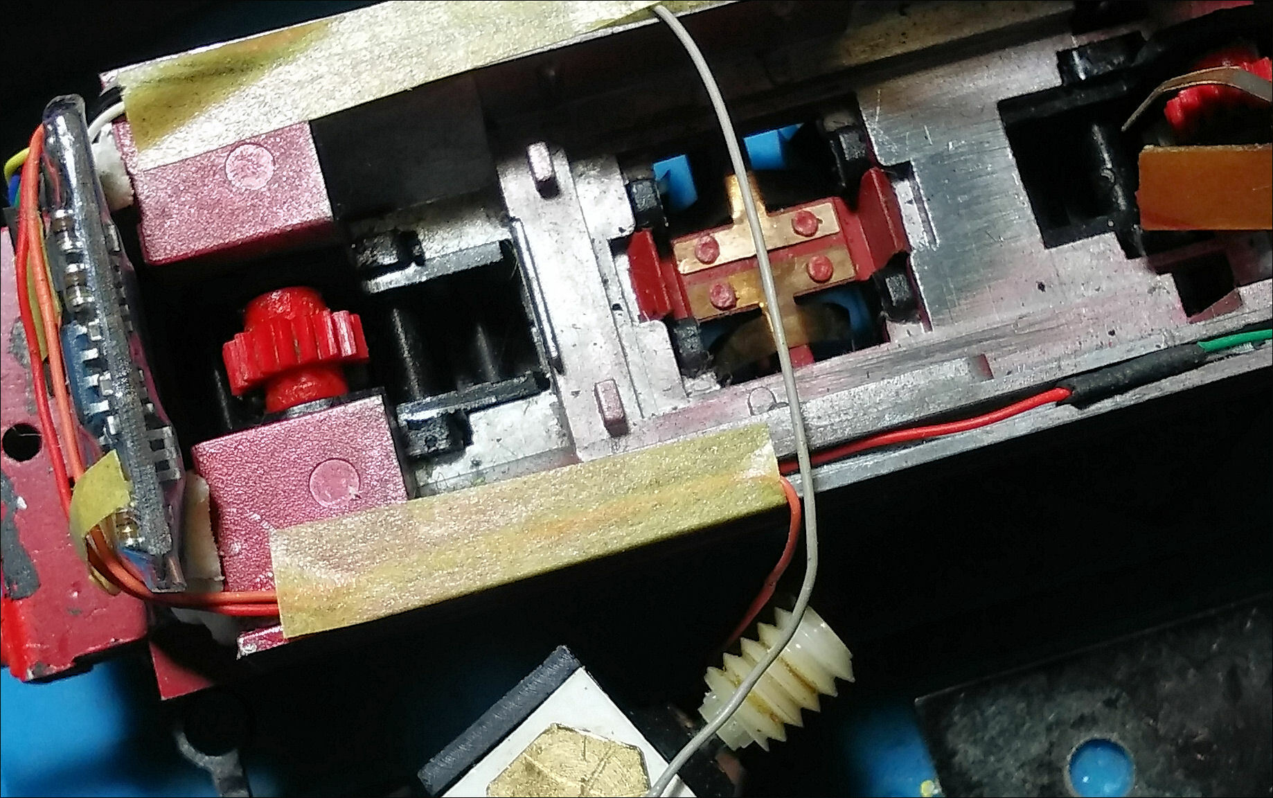

Hallo 44.
Zie ik dat nu goed, heb je de verlichting aan de achterzijde van je tender opgegeven voor de decoder?
Het is overigens wel een goed idee want wanneer brand ie nou.  (y)
Gebruik je de contact veren van de tender naar de lok voor je verlichting of voor de stroom op name naar de decoder?
Kees.

Ach, de br86...... kWil'm!

Hoi Kees,
inderdaad, de verlichtingscomponenten tbv de tender zijn opgeofferd om de decoder te kunnen plaatsen. Op die manier hoefde er niet in de tenderkap gefreesd te worden. Bovendien, frontseinverlichting was in EpIII niet verplicht (tenzij nacht, slecht weer of tunnel). Dat gegeven, gevoegd bij de waarschijnlijkheid dat bij nacht in barre weersomstandigheden met de tender vooruit door een tunnel wordt gereden... kortom, wat je zegt, die lampjes kunnen wel gemist worden.
De contactveren aan/in de lok-tenderkoppeling worden gebruikt om de stroomafname te vergroten, alleen de vier middelste tenderwieltjes kun je nauwelijks voldoende noemen.
Voor de frontseinverlichting in de lok was er ook een verbinding (met kleine stekkertjes) tussen lok en tender (met daarin de decoder), maar die is een keer, toen ik op een onhandige en onnodig brute manier lok en tender van elkaar scheidde, grondig de vernieling in geholpen (de draad tussen de stekker en de elektronica in de rookkast stuk getrokken). Of ik dat ooit nog eens ga repareren weet ik nog niet, ik heb wel meer loks zonder functionerende verlichting, dus het zit me niet op de rug zogezegd.
Sowieso is dit altijd een wat problematische lok geweest, vanaf het begin af aan niet lekker gelopen en ondanks verschillende pogingen (stroomafnemers vernieuwd, andere wielen, andere tandwielen) nooit echt veel beter geworden. Ben het beestje eigenlijk wel zo ongeveer zat.
