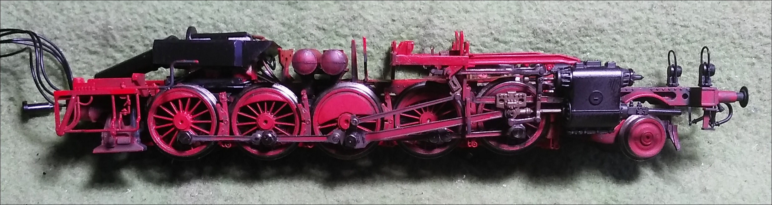

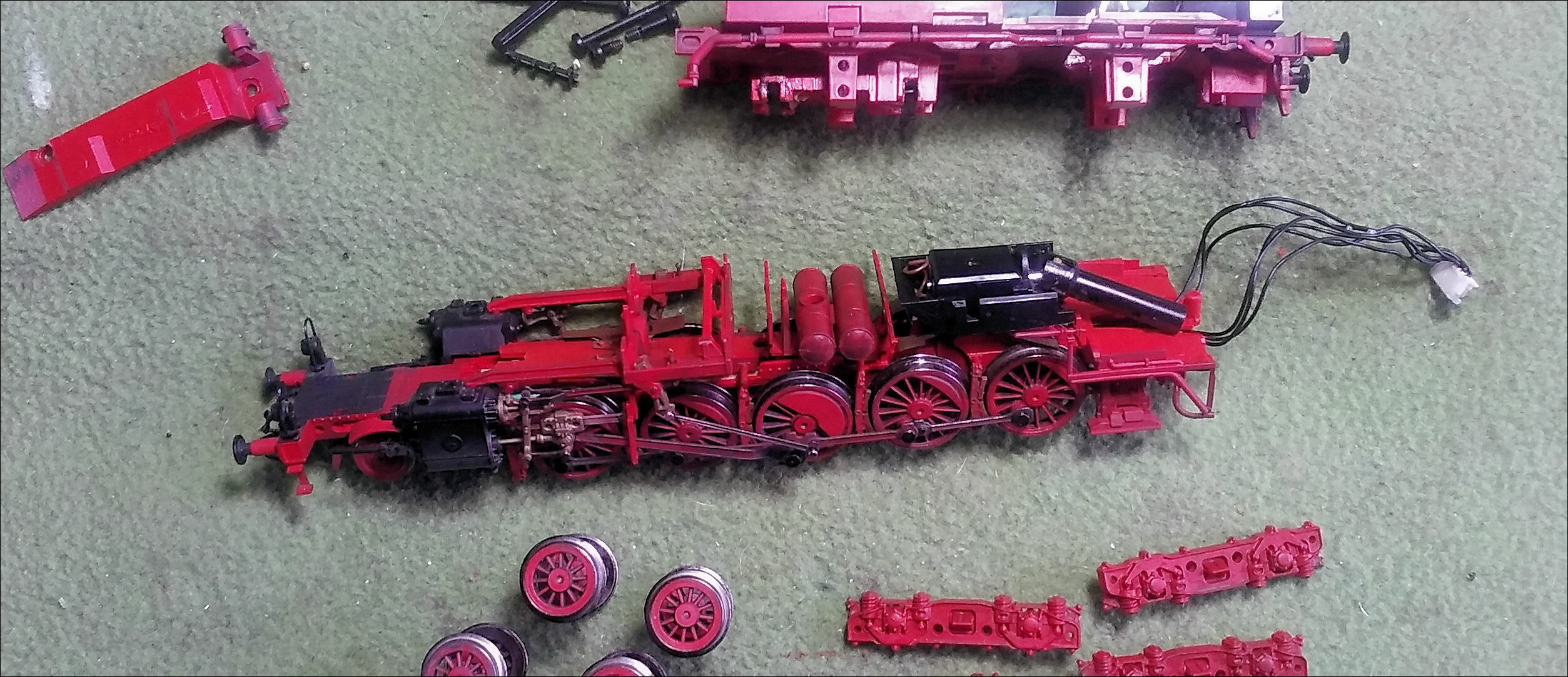

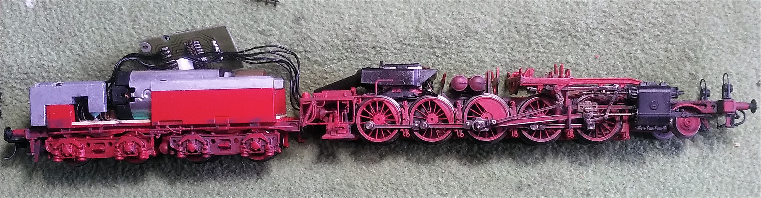

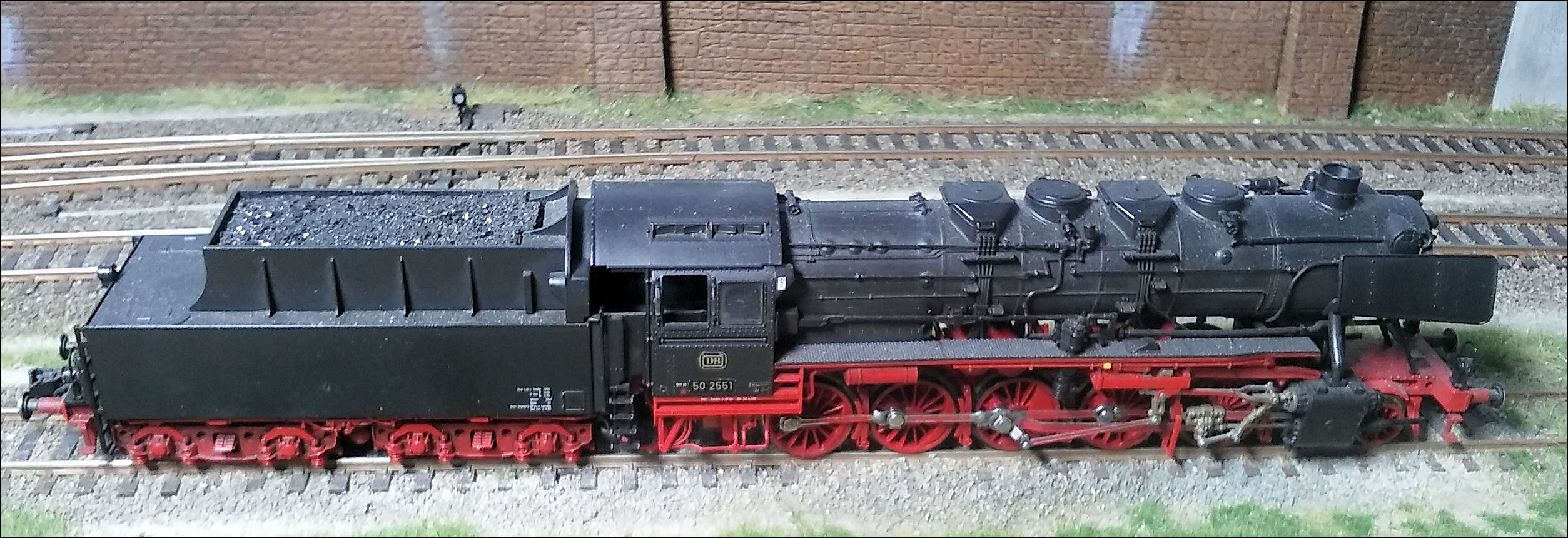

Wielen en drijfstangen weer gemonteerd:

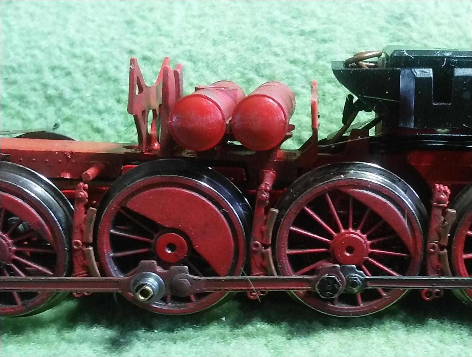

Ik denk dat ik nog even iets wil gaan doen aan de naad op de twee luchtreservoirs linksboven de drijfas.
  • Berichten: 15483
Re: Projekt 083-338
« Reactie #17732 Gepost op: 22 June 2019, 13:58:28 »
Hoewel... ik bedacht me dat die naad er in werkelijkheid misschien ook wel zit... eerst maar even uitzoeken dus.
Ondertussen modderen we gewoon verder...

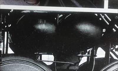

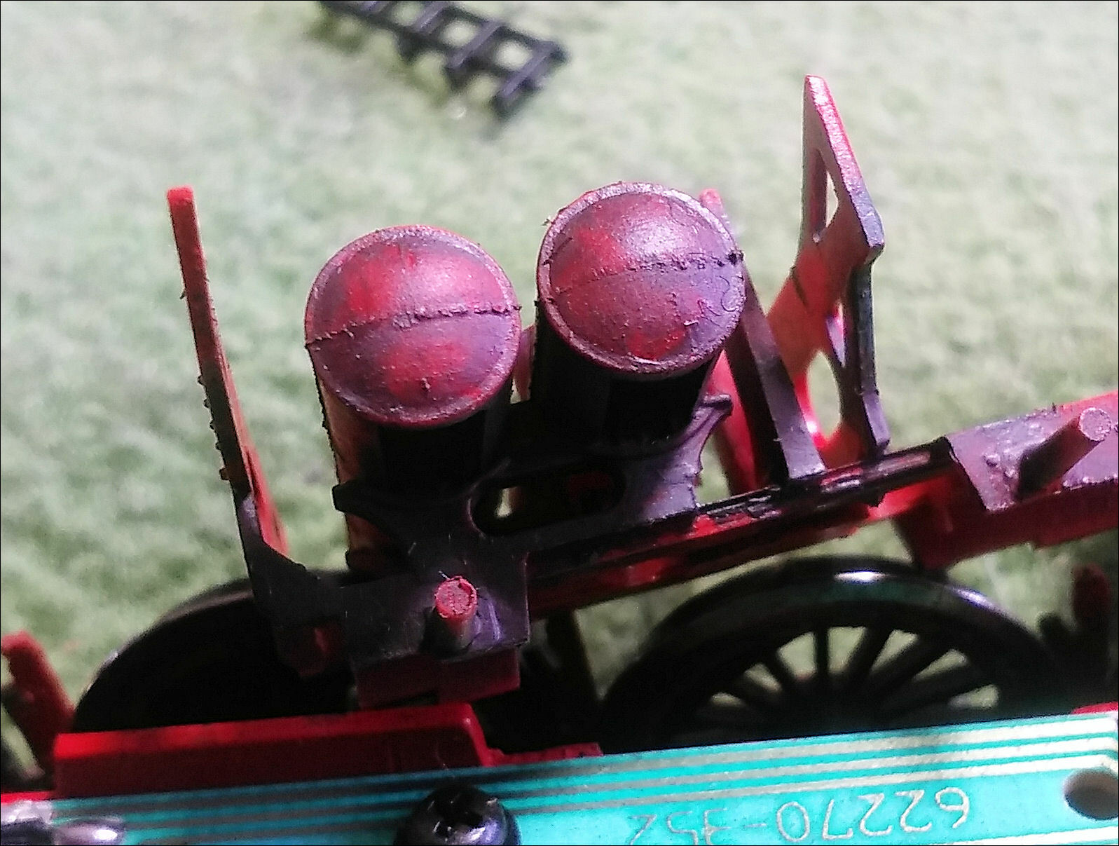

Zo heel erg veel foto's waarop je de tweeluchtreservoirs goed van dichtbij kunt zien zijn er niet. De beste die ik kon vinden staat in EJ's Sonderausgabe 1/97, Die Baureihe 50 door Weisbrod/Obermayer, waarvan hieronder een kleine uitsnede:
Zoals je ziet is er geen naad te zien, ik zal dus toch even aan het werk moeten met een stukje schuurpapier. En dan opnieuw vies maken.
De rest van het onderstel begint er zo ongeveer uit te zien als de bedoeling is:
Goed, eerst de luchttanks dus, en dan maar eens aan de bovenbouw gaan denken.

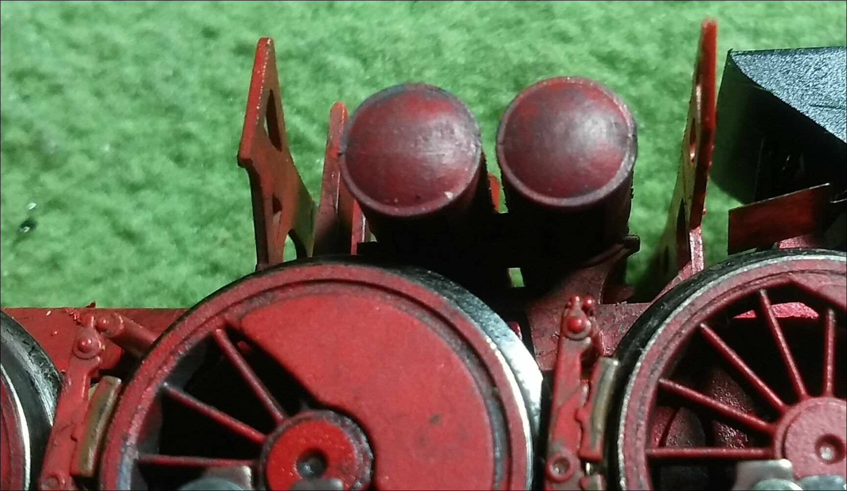

Luchttanks. Of, liever gezegd, de naden op de luchtreservoirs. Nog niet eens zo gemakkelijk om die weg te halen, want het materiaal is nogal stug. Zelfs met een nieuwe scalpel No 15 kostte het nog moeite. Daarbij moet je dan nog oppassen ook, want het mes glijdt zomaar weg, en dan natuurlijk daarheen waar het niet gewenst is.
Enfin, plaatjes zeggen vaak meer dan woorden:
Vóór:
Na:
Nou weer even de kleur aanpassen...

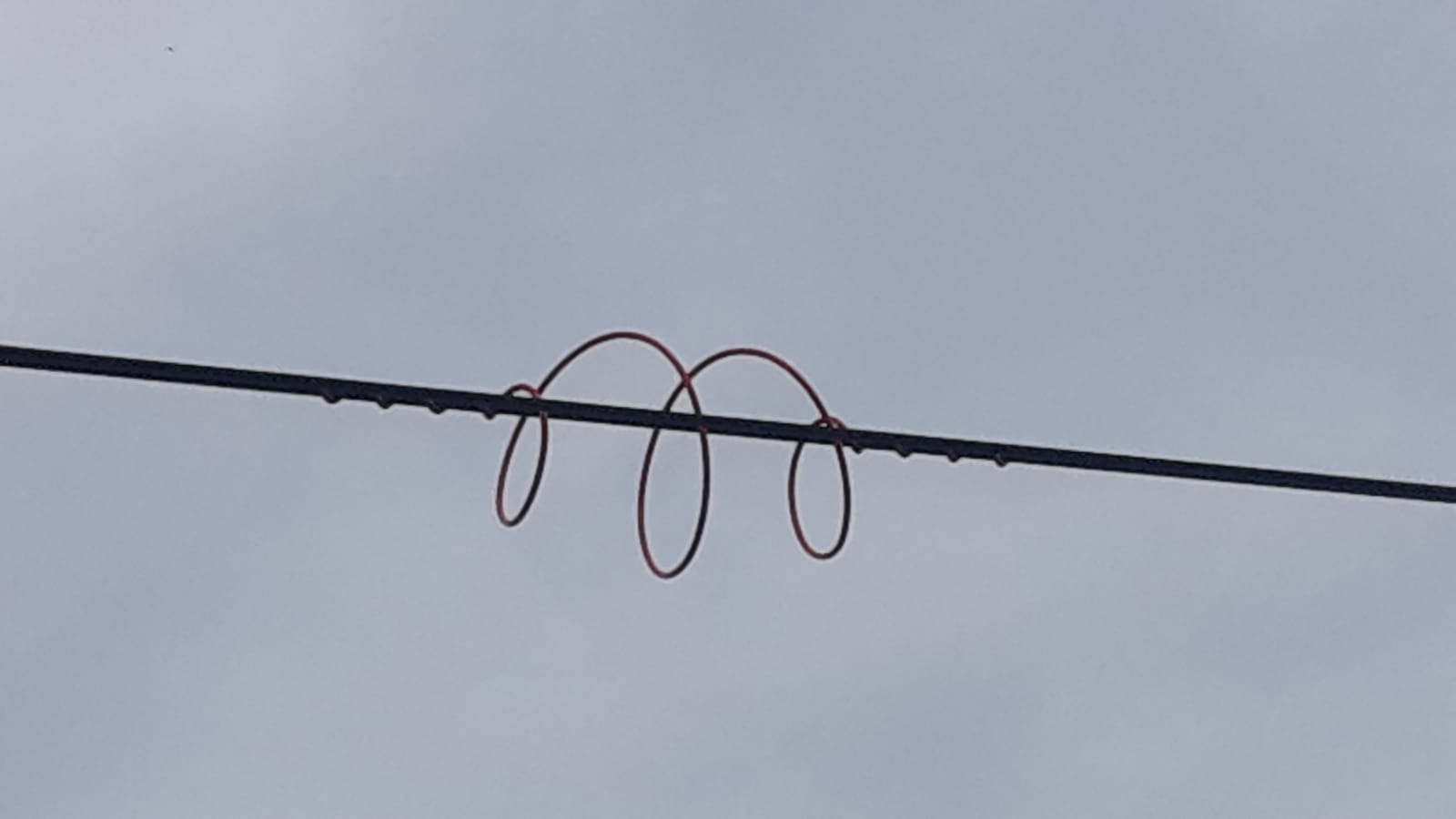

Vraag over trambovenleiding
« Reactie #17737 Gepost op: 23 June 2019, 10:08:03 »
Even iets heel anders tussendoor, namelijk een vraag van mijn broer. Hij stuurde me deze foto, met daarbij de vraag of ik weet wat het is, het "zit op de bovenleiding van Staatsburgse trammen":
Omdat ik geen flauw idee heb, leg ik de vraag hier maar eens neer. Iemand?

« Reactie #17739 Gepost op: 23 June 2019, 10:15:22 »
Dat zal dan aan de bovenste kabel hangen waarschijnlijk? Zo op het eerste gezicht is dit een constructie om bij kabelbreuk te voorkomen dat de hele bovenleiding tussen de 2 masten in één keer naar beneden zou vallen en daarbij het voetvolk zou electrocuteren.
Heeft hij geen foto van het geheel?
Mvg Bas
Hlv53
  • Berichten: 606
Re: Projekt 083-338
« Reactie #17740 Gepost op: 23 June 2019, 10:17:17 »
Of inderdaad tegen zwanen ;D, de überduiven onder de duiven 8).

@Bas: ik heb van bovenleiding en alles wat er mee te maken heeft maar weinig kaas gegeten, maar ik heb altijd met het idee rondgelopen dat bij breuk de spanning direct wegvalt, zodat het risico op elektrocutie van argeloze voorbijgangers tot een minimum beperkt wordt.

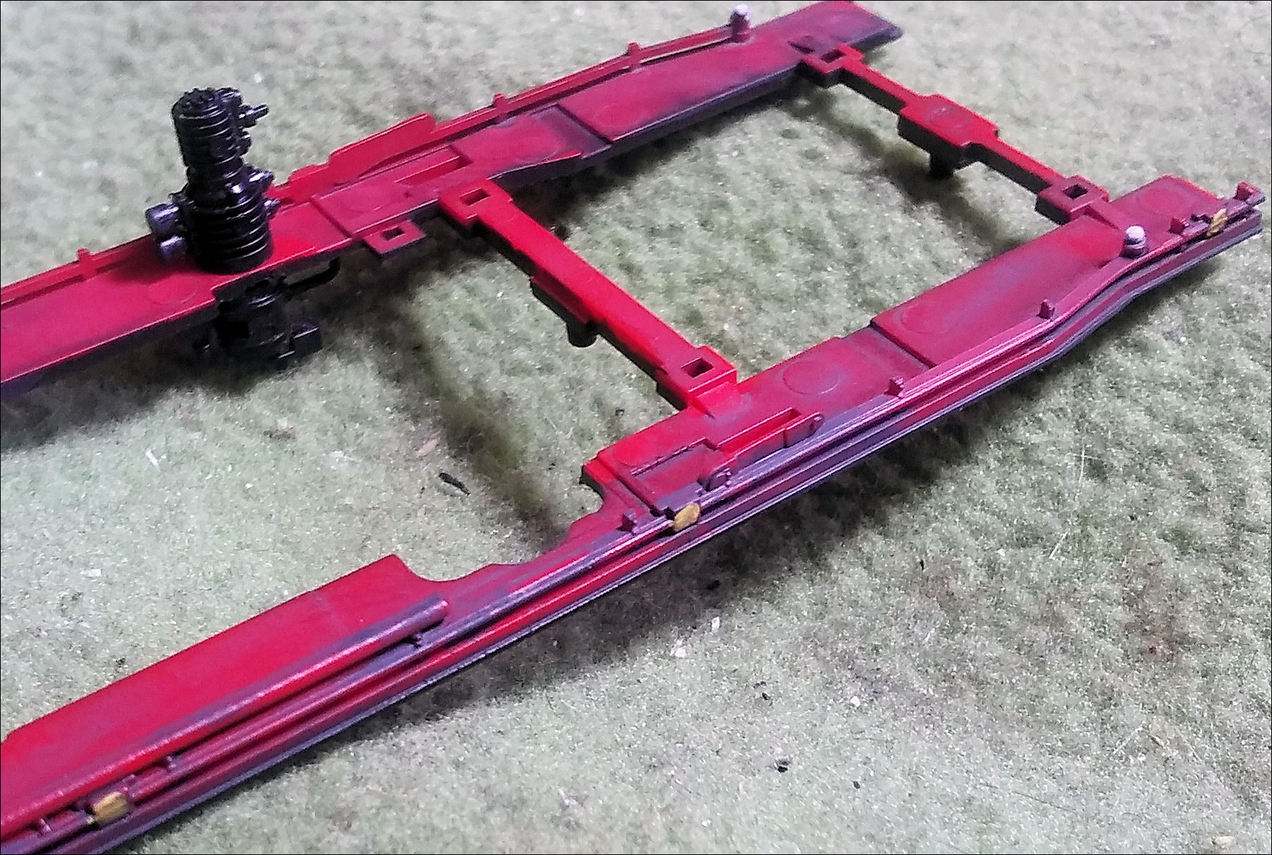

Re: Projekt 083-338
« Reactie #17742 Gepost op: 23 June 2019, 14:05:58 »

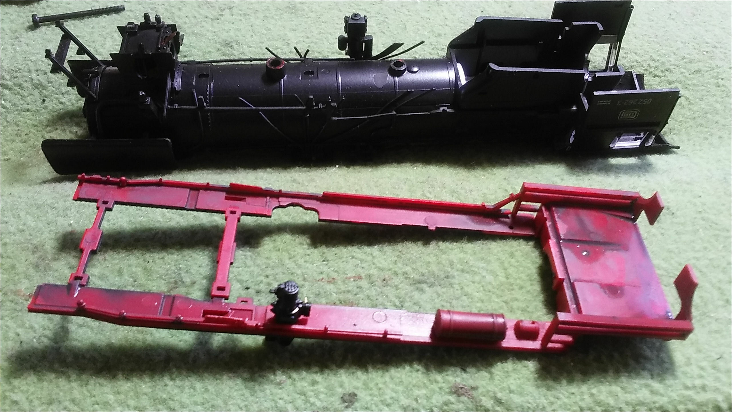

Start met de bovenbouw dus. Daar zit ook nog rood aan, dus doen we dat eerst maar even. Gek genoeg krijg ik hier een een iets ander effect. Volgens mij komt dat omdat hier de werkwijze een beetje anders is. Dit omdat het rood de eigen kleur van de kunststof is en het rode niet nog eens geverfd is zoals bijvoorbeeld de kunststof (en ook de metalen) onderdelen van de onderbouw dat wel zijn. Enfin, de onderkant van die omloopplaten ligt toch niet in 't zicht, en die elektroleidingen... och, dat is klein en weinig genoeg om niet op te vallen. Helaas ben ik vergeten de verdeeldozen in die leidingen even geel te schilderen... dan maar niet vergeten dat later alsnog te doen. En de lampen even met wit of zo aan te stippen.
Verder zit er op die Hlifsluftbehälter onder de rechter omloopplaat ook weer een naad die me pas opviel nadat deze door het vuil extra benadrukt werd.
't Is toch altijd meer werk dan je denkt, even zo'n lokje vies maken.
Nee, daar mag je nooit van uit gaan als je ergens een bovenleidingskabel op de grond ziet liggen. Die dingen kunnen gewoon nog onder stroom staan, daarom mag een machinist niet zomaar zijn stuurpost verlaten: hij dient eerst de bevestiging te krijgen dat de spanning effectief van de bovenleiding af is.

Goed dat je het zegt. Mocht ik ooit een losliggend stuk bovenleiding tegenkomen, dan zal ik er toch maar liever van afblijven
Eigenlijk was ik een beetje verbaasd dat de Triebwerksbeleuchtung maar uit twee lampen bestaat, elk eentje aan het eind van de twee omloopplaten. Hoe dan ook, ze zijn even aangestipt, net als de gele dozen. En de naad is weggewerkt, dat ging iets makkelijker dan die twee op het frame. Dat zal wel aan de verschillende soorten kunststof liggen, denk ik.
