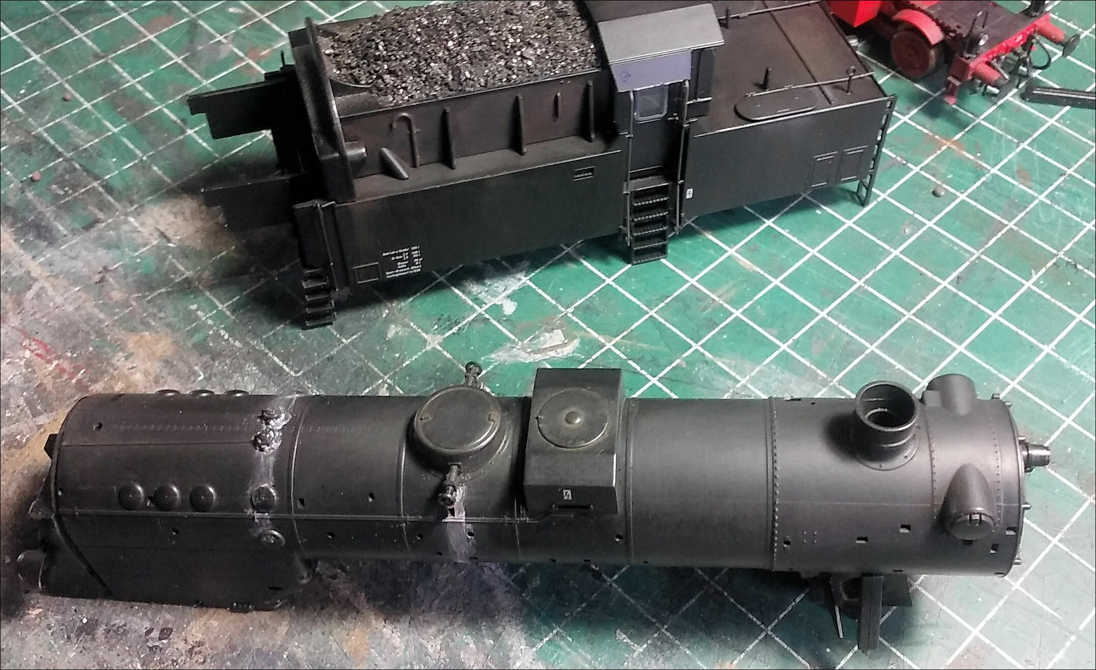

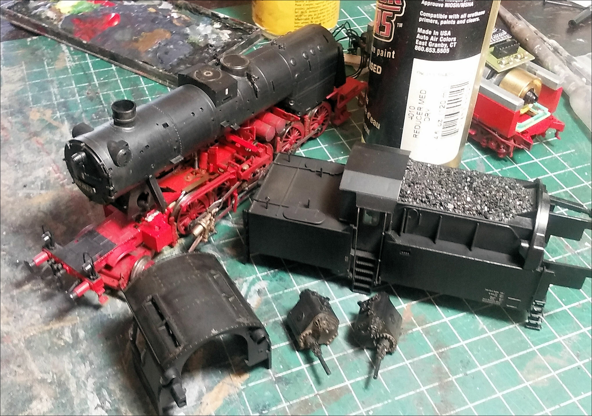

Een begin gemaakt met de ketel. Voorzichtig, want het is al gauw teveel, en er weer af halen wil wel, maar als het niet hoeft...
Maar ik denk toch dat het beter is de ketel te ontmantelen omdat je wel kunt zien dat de leidingen en zo "in de weg zaten bij het poetsen". En ook omdat het dan gemakkelijker is om wat kalksporen aan te brengen bij bijvoorbeeld de Ackermannetjes, de voedingsventielen en de lichtmachine.

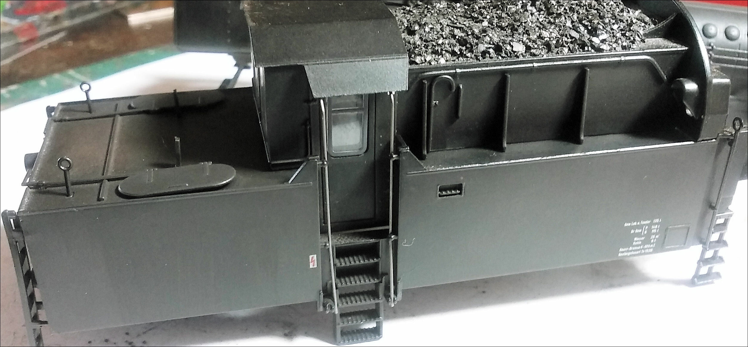

En de tender. Daar mogen de sporen van overlopend water ter hoogte van de vulkleppen wel wat geprononceerder. In een later stadium komt er nog wat "stof" langs de onderrand.
En ik zie naden... op de bel en de Einstromröhre bijvoorbeeld.  ::)
Dat wordt weer schrapen en schuren  ;D

Ja, zeg dat wel... dat schrapen en schuren op die bel wordt nog hachelijk; het ding zit op een akelig dun steeltje aan z'n houder vast. Natuurlijk is het ding als Ersatzteil wel te bestellen, maar a. dan zit ie in een setje van 10 öri* en b. moet de nieuwe naad er alsnog af.

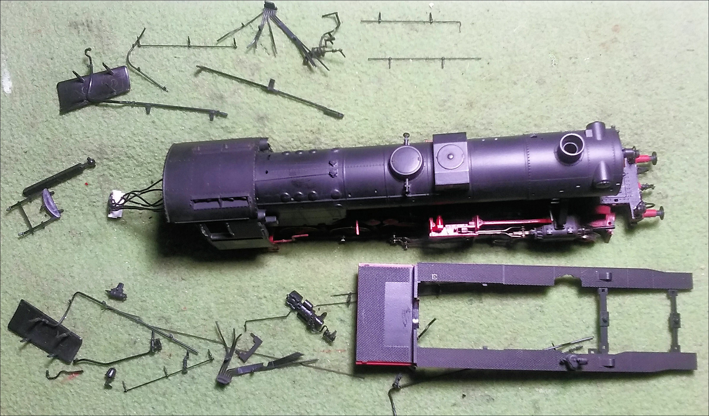

Maar goed, de bel is wel van de ketel en dat maakt het iets gemakkelijker schuren en schrapen. Ook alle andere losse zaken zijn verwijderd, en ik moet zeggen dat dat een... euh, een interessante ervaring was. Het zal ook wel interessant worden als alles er weer op moet.
Alleen de Dampfentnahmeventilen op de stoomdom kreeg ik niet los en omdat die ook niet echt in de weg zitten laat ik het maar zo in plaats van nog meer kracht te zetten en daardoor misschien iets kapot te maken.

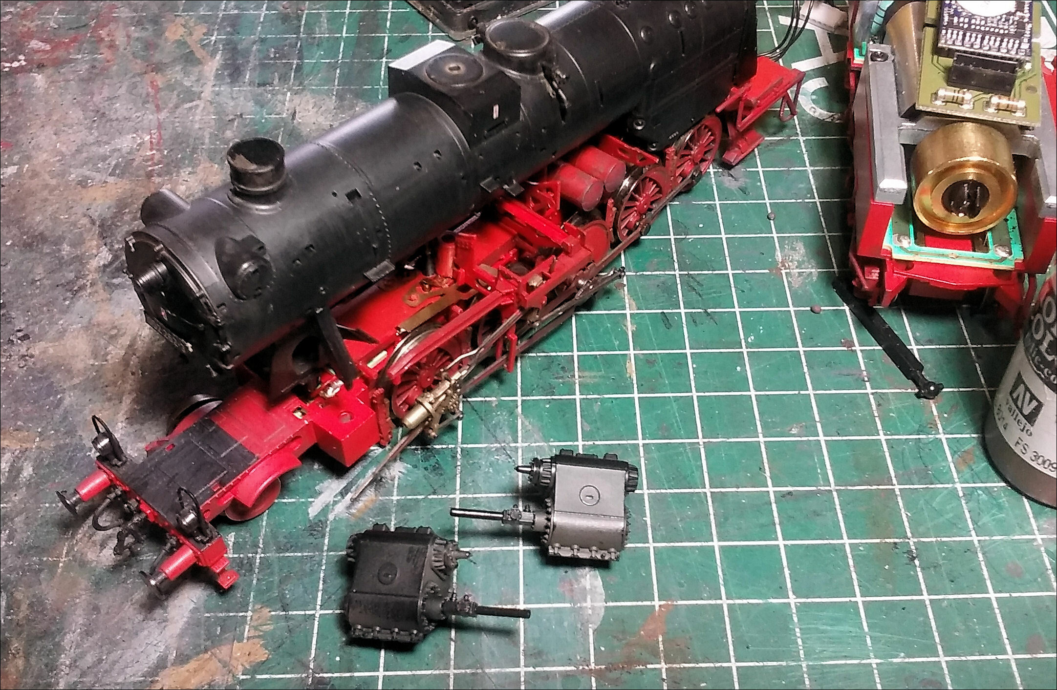

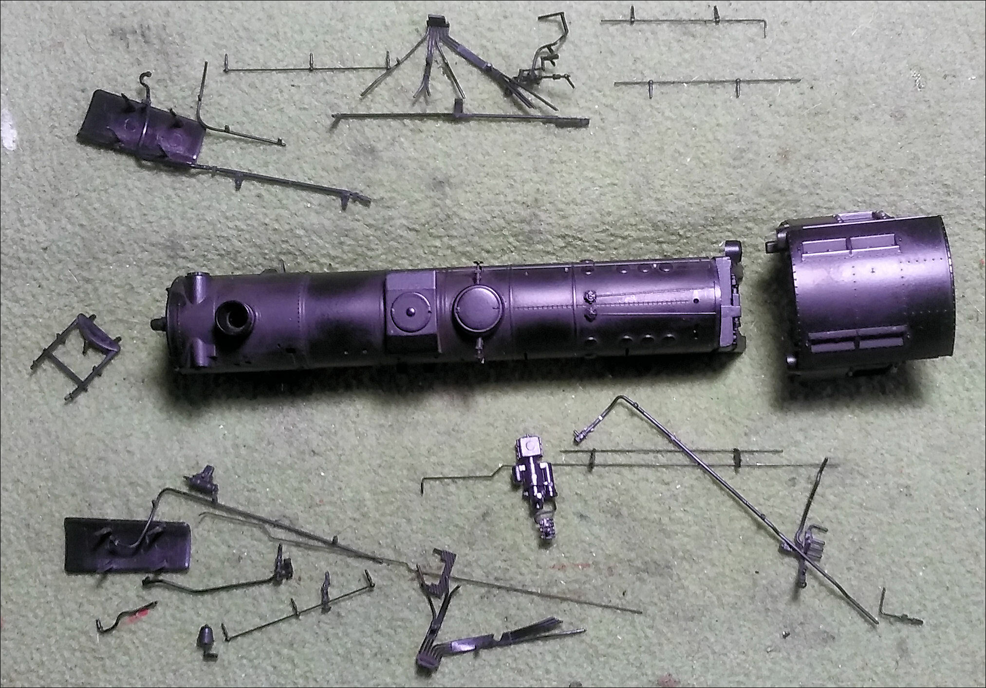

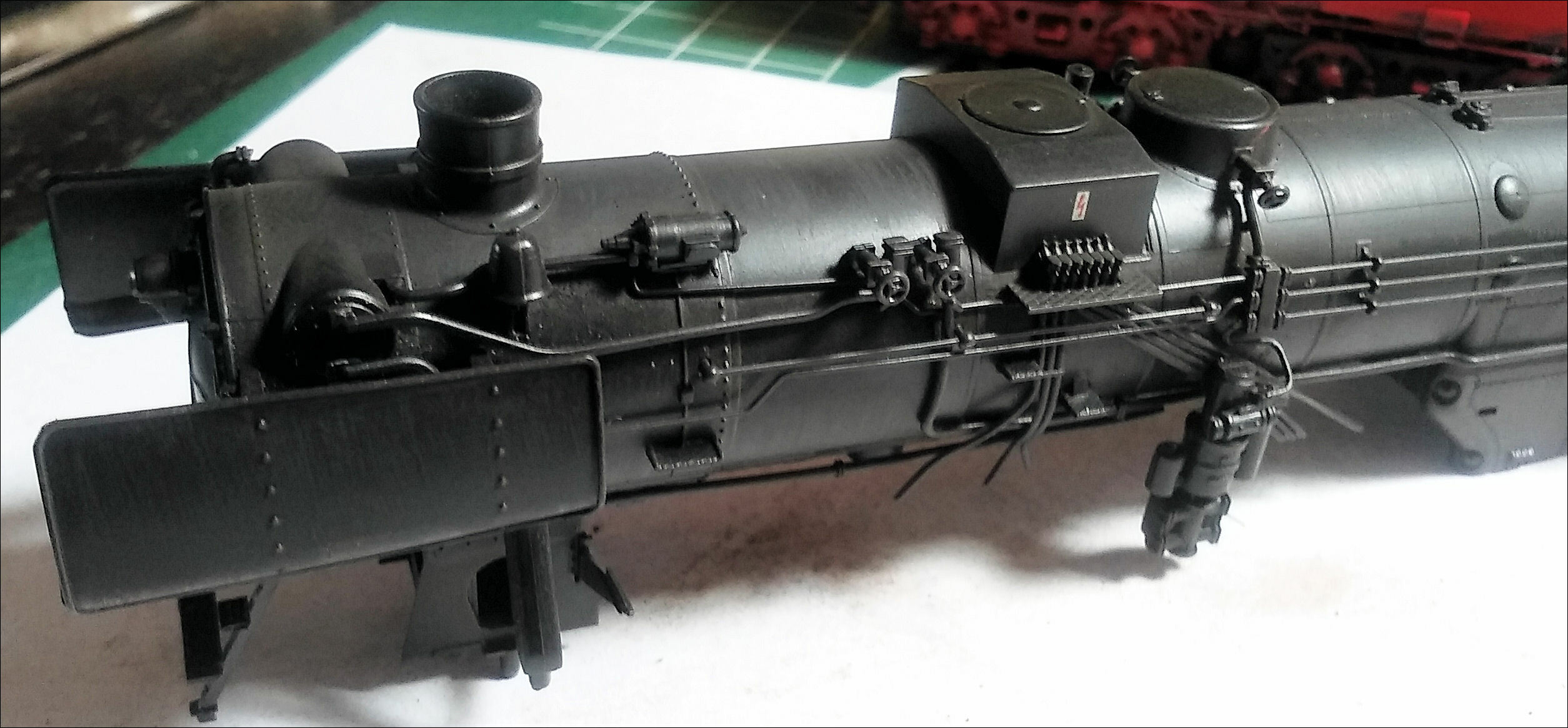

De ketel is nu ingewassen met een behoorlijk verdunde bruine verf. Dat moet even drogen om voldoende stevigheid te krijgen voor de volgende fase, pastelkrijt in een paar kleuren om wat afwisseling te brengen in de basiskleur en ook om de indruk van roet rond de schoorsteen te wekken. Als het zo ver is, gaan we wel kijken wat we nog meer gaan doen.
Terwijl ik zo met die ketel in de weer was, bedacht ik me dat het machinistenhuis vooral niet vergeten mag worden. Tenslotte moet het wel een harmonisch geheel blijven vormen. En in dat kader is het ook wel handig om ook de cilinderblokken mee te nemen, dus die meteen ook maar gedemonteerd.
En omdat die nu zo mooi handig hanteerbaar waren, heb ik ook maar even van de gelegenheid gebruik gemaakt om de Kolbenstangenschutzrohre vast te plakken, want ik erger me af en toe best wel omdat ze telkens weer de neiging hebben naar boven te wijzen. Valt misschien op de baan niet zo erg op, maar des te meer op foto's...

Hier het hele zootje in de eerste fase:
De volgende fase is, zoals gezegd, met krijtpoeder aan het werk.
Dat wordt dus om de drie minuten handen wassen...

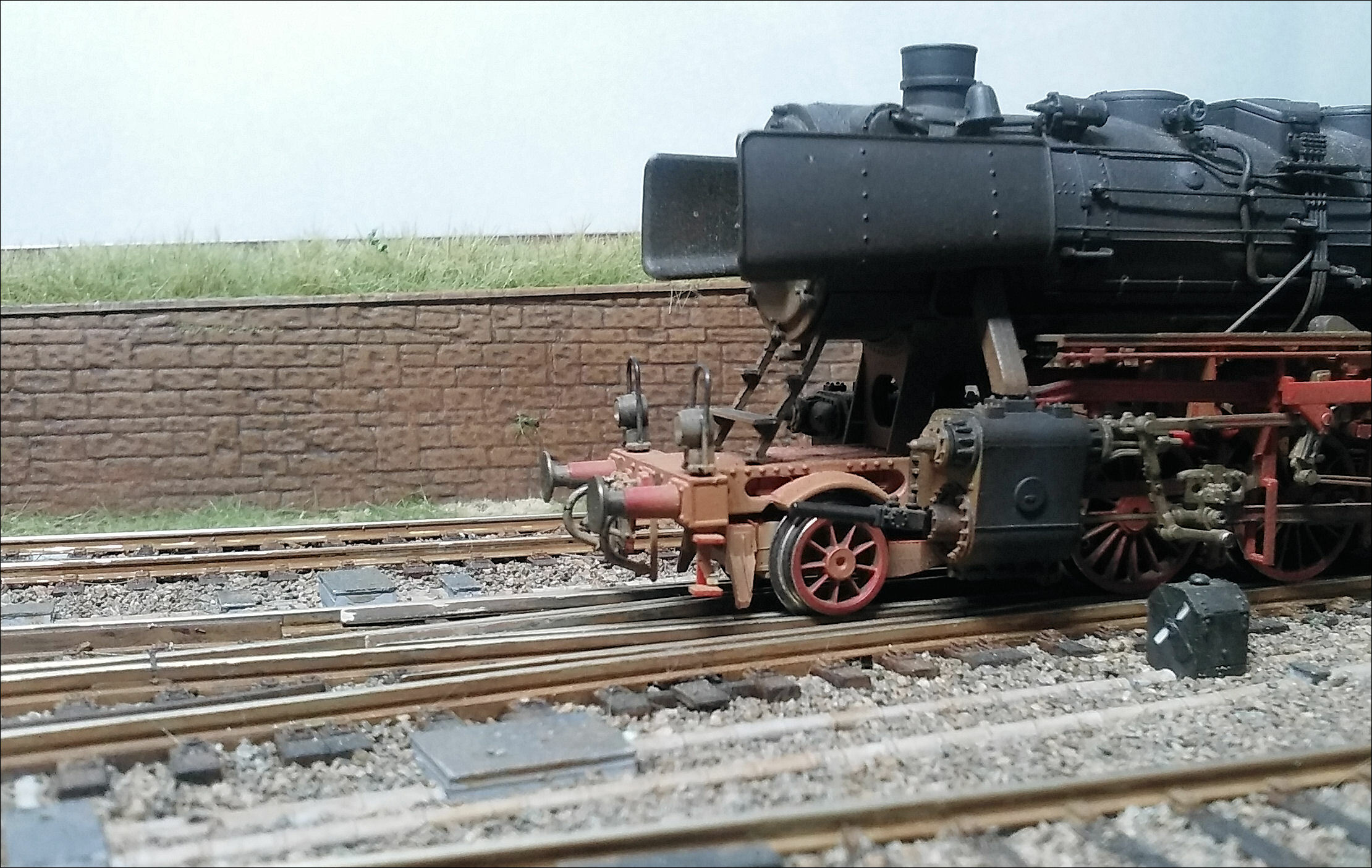

Stapje verder. De "kalksporen" bij de diverse ventielen zijn me wat te heftig, die wil ik nog even wat afzwakken.
Gelukkig is het gewoon krijt, dat wil met een beetje water wel weg.

Sommige dingen kunnen alweer in en aan elkaar gezet worden, zoals Führerhaus en ketel en ook de cilinderblokken met drijfstangen en alles wat daar verder nog aan zit kunnen weer aan het chassis gezet worden.
Terwijl ik daarmee doende was, bedacht ik dat het wel handig zou zijn geweest om tijdens de demontage van alle leidingen en appendages van de ketel de nodige documentatie aan te leggen, want nu wordt het wel een beetje puzzelen.
Of is er misschien iemand die de bouwinstructie van Weinert 40042 voor me zou kunnen scannen?

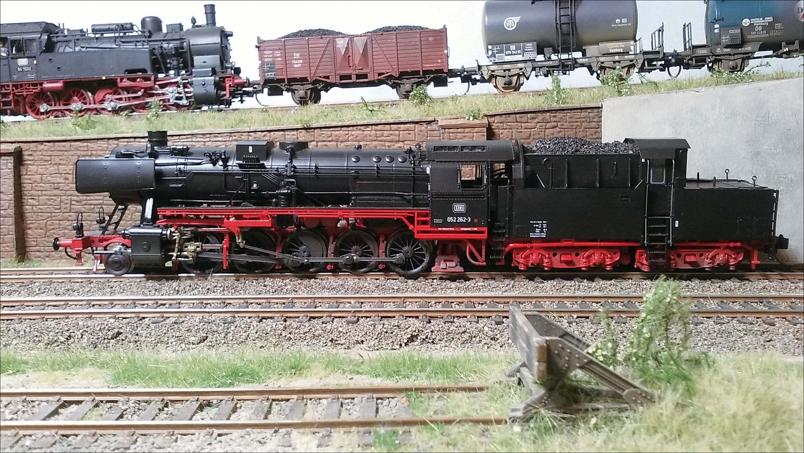

Nou nee, dat nummer zegt niet zoveel. Vóór 1.1.1968 heette 052 262-3 nog gewoon 50 2262.
De 52ers die na de oorlog bij de Deutsche Bundsbahn terechtgekomen waren, werden gedurende de jaren '50 aan de kant gezet omdat er voldoende 'normale' lokomotieven (m.n. 50ers en 44ers) aanwezig waren. De allerlaatste 52er ging er, als ik me niet vergis, begin 60er jaren uit. Ze zijn dus nooit in aanmerking gekomen voor een EDV-nummer ("computernummer"), laat staan dat ze daarmee rondgereden hebben.
Je schrijft het en ik denk: ...nu je het zo zegt, ergens wist ik dit...
Dank voor je verduidelijking.
Zo staat er ook nog een 50er te staan, waarvan de wielen wel min of meer vies zijn, maar de rest van de lok nog brandschoon!
Het vervelende hieraan is, dat ik niet meer weet wat voor beeld ik voor ogen had toen ik aan die lok begon...
