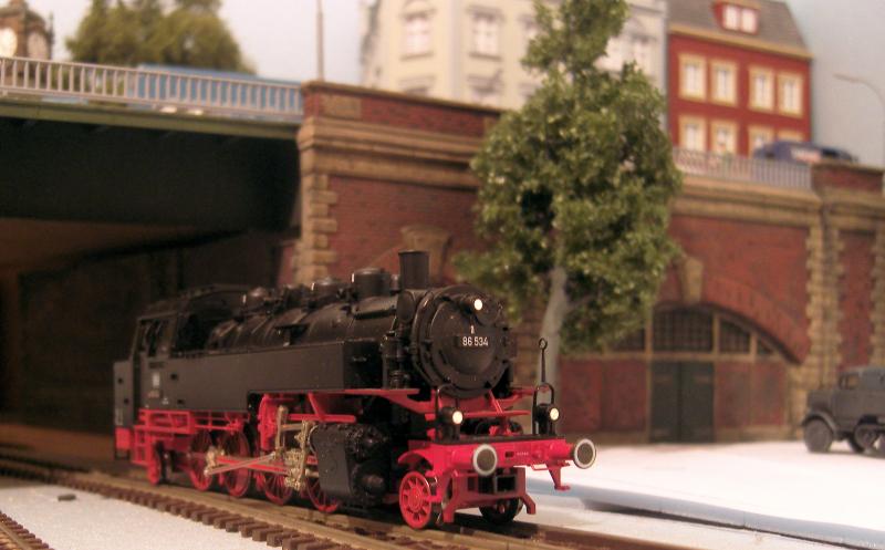

Soms is het wel leuk om iets "terug" te vinden, soms heeft het ook wel eens wat irritatie als gevolg. Zo mijn BR 86, voorheen met schijfwielen op voor- en naloopas, en sinds kort spaakwielen. Even op de baan zetten voordat ik 'm inpak.
Pats, kortsluiting!  :o
Lok van de rails, kortsluiting weg.
Lok weer op de rails: Pats!
Huh?  ???
Zeker iets fout gedaan met wielen wisselen. Lok op de rug en ja hoor, de geïsoleerde wielen (voor en achter) zijn gekruist. Netjes beide isolaties aan één kant, en nog maar eens proberen.
Pats!  >:(
Nou ja zeg!
Weer met de pootjes omhoog, en met de multimeter erbij tot de volgende ontdekking gekomen:
De lok neemt stroom af met tien van de twaalf wielen. De "min" (links) wordt afgenomen door de wielen op as 1 (de voorloopas), 2, 3, 4 en 5, de "plus" (rechts) door 2, 3, 4, 5 en 6 (de naloopas). De twee wielen die niet meedoen bevinden zich rechts vooraan en linksachter.
Weer een nuttig half uurtje.  :D

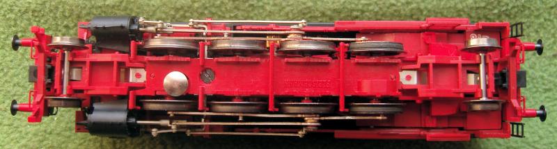

« Reactie #7040 Gepost op: 08 May 2015, 19:38:46 »
De voor- en naloopas kun je maar op één manier plaatsen, Olivier. Kijk maar eens goed naar onderstaande foto:

Klare uitleg alweer Jan. Had de stroomafnemers op deze Assen niet gezien.

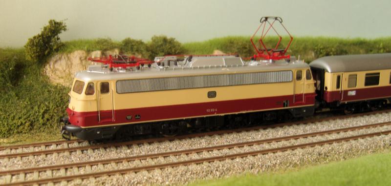

Dit besluit ligt (mede) ten grondslag aan mijn voornemen afstand te doen van enkele E-Loks, namelijk de E 41, E 10.12 en de E 50:
Voor belangstellenden is wellicht een blik in de desbetreffende rubriek van dit forum interessant.

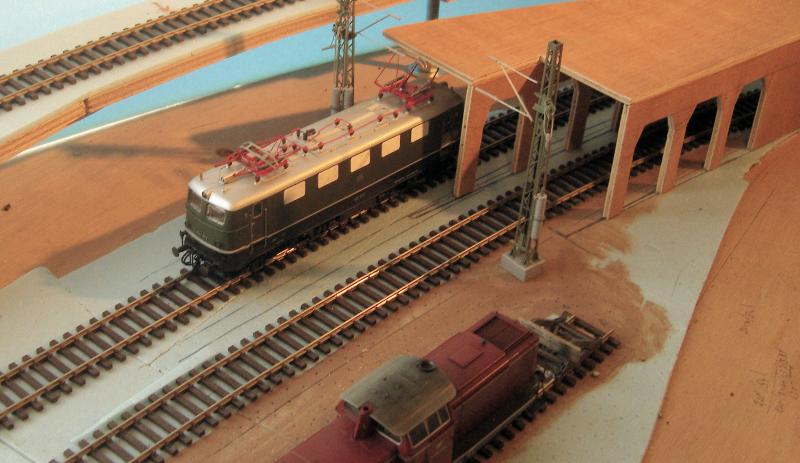

Eén van de knelpunten die de bouw van bovenleiding bemoeilijken is gelegen op dit punt:
Het andere bevindt zich ondergronds, in het schaduwstation, en laat zich (nu) (nog) niet in beeld brengen.
Falkenberg
  • Berichten: 4117
« Reactie #7049 Gepost op: 10 May 2015, 20:20:00 »
Hoe knel is dat punt dan? zolang je de rijdraad maar op 60mm minimaal houdt is er niets aan de hand. En je hoeft alleen maar een rijdraad te trekken ondergronds, de rest is niet echt noodzakelijk.
