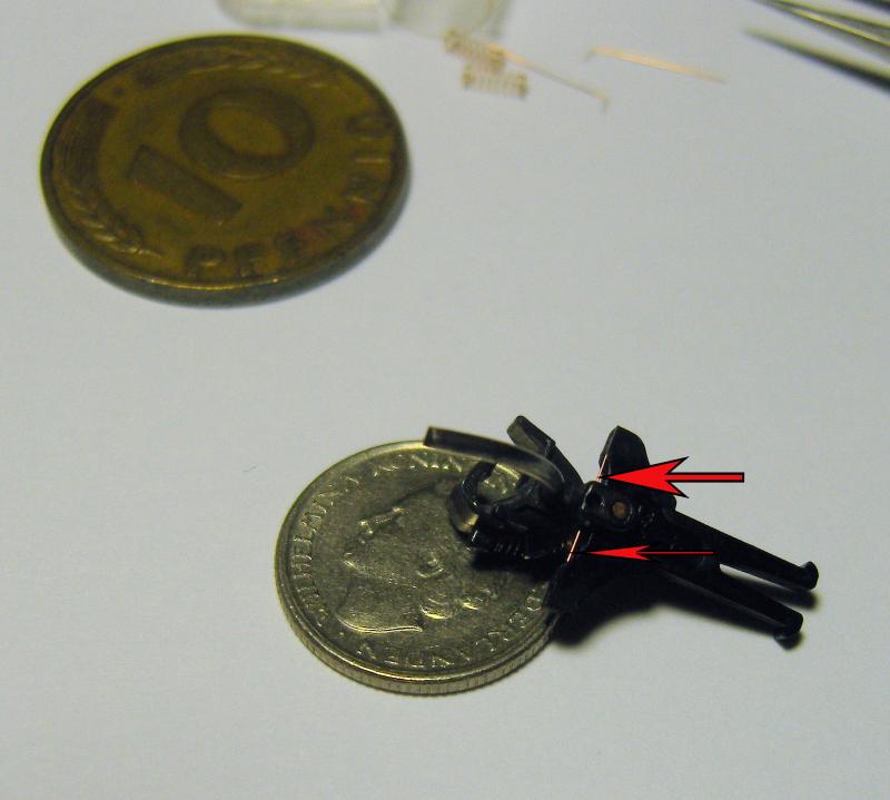

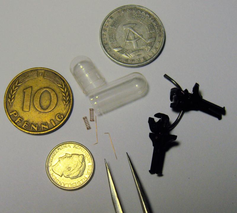

Zo ook een doosje met allerlei koppelingen, waaronder wat defecte Kadee's. Nu had ik onlangs van Hans, jeweetwel, de Held van Hengelooo, de tip gekregen dat Kadee per zakje van vier koppelingen een capsule meelevert met daarin reserveveertjes. Dat van die capsule wist ik, en ook van die veertjes, maar niet dat er twee soorten veertjes in zitten, namelijk de drukveertjes, die de koppelingskop doen terugveren bij het aankoppelen, en ook de veertjes die die koppelingskop gecentreerd houden.
Als je goed kijkt, zie je beide soorten op de foto:
De koppeling van iets dichterbij:
En tenslotte, voor alle duidelijkheid, het veertje waar het om gaat in de juiste positie:
Veertje achter de kop langs door de koppeling steken, het haakse stukje in het gaatje frummelen, veertje in het gleufje werken. Met wat geduld is het wel te doen.

leuk he, kadees restaureren. Het overkwam mij bij het terugprutsen weleens dat zo'n draadveertje verboog en dan ben je nog geen steek verder, dus ik haalde dan vaak de koppeling uit elkaar. Je kunt het pinnetje waarmee de koppelingskop aan het nem-plastic vastzit eruit drukken, dan kun je redelijk ongestoord het veertje op zn plek leggen, stukkie tape ervoor, koppelingskop terug en pinnetje er weer in steken. Zul je zien dat je tegen die tijd wel het pinnetje kwijt bent, maar ik kan me niet herinneren ooit beweerd te hebben dat dit een leuke hobby is.

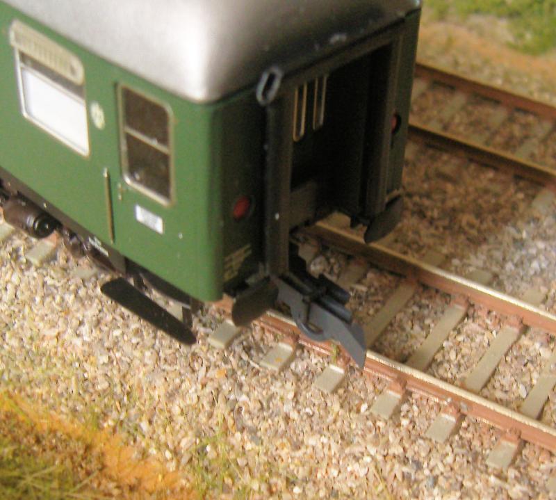

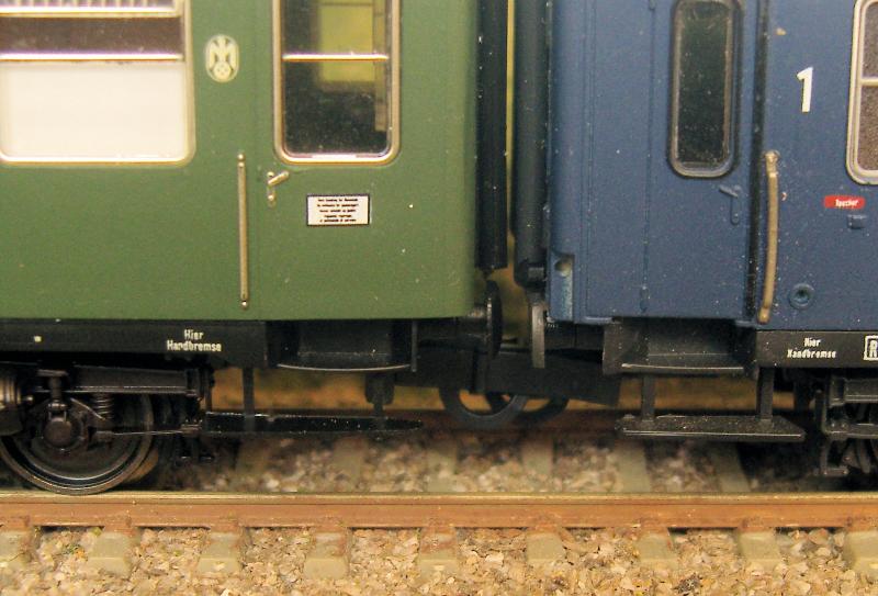

De BRym heeft nu ook een koppeling, zodat die straks zonder aparte en bijzondere voorzieningen in een trein ingezet kan worden:

onder die rijtuigen de laatste
zijn dat roco koppelingen
en koppelen die makkelijker als die fleischmann profi's

@Jerry: dat zijn Roco koppelingen, niet de Universal, maar de gewone kortkoppeling. Maar dan met een speciale schacht voor de Ade-koppelingsschacht. Ze koppelen, vind ik, veel makkelijker dan de FLM-profi's.

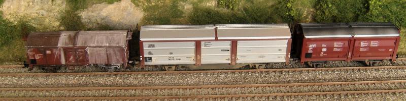

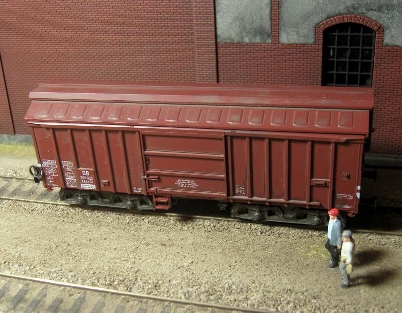

Zoals ik al zei: als je gaat opruimen kom je weer van alles tegen. Zo doende kwam ik deze ook weer eens tegen, eigenlijk wel één van m'n meer favoriete wagens, de KKks01:
Een al redelijk oud GFN-modelletje, maar wel al met kkk's. Carstens vermeldt 'm ook in Güterwagen Band 2, behalve de wat te roodachtige kleur mankeert er volgens SC niet zoveel aan, al adviseert hij wel om 'm wat op  te pimpen met wat rangeerdertreetjes en handgrepen.
De wagen (de echte) werd gebouwd vanaf 1964, en past dus prima in mijn tijdvenster. Voor zover ik begrijp zijn er 50 stuks + 1 prototype gebouwd, niet al te veel dus.
tuurtje
  • Berichten: 4694
« Reactie #7032 Gepost op: 07 May 2015, 22:31:11 »
En had deze wagon nog een speciaal doel ?
Of alleen maar voor stukgoederen?
Arthur
  • Berichten: 15442
« Reactie #7033 Gepost op: 08 May 2015, 10:09:27 »
Niet dat ik weet, Arthur. In het boek van SC staat de wagen ingedeeld onder de "Schuif- of zwenkdakwagens". Een collega van deze jongens dus:
Deze kwamen op naarmate de manier van goederen verladen veranderde, pallets (en daarmee ook heftrucks) kwamen meer en meer op. Door het geopende schuif- of zwenkdak kun je met een kraan dergelijke 'eenheden' zo naar binnen tillen, veel efficiënter dan de boel beetje bij beetje door de deur van een gewone gesloten wagen naar binnen te brengen.
Gezien de relatief korte lengte en het feit dat het een vierassige wagon (op draaistellen) betreft, zou je kunnen aannemen dat deze KKks01 vooral met het oog op wat zwaardere,"witterungsempfindliche" goederen ontworpen is. Machines of gedeeltes daarvan, bijvoorbeeld.
