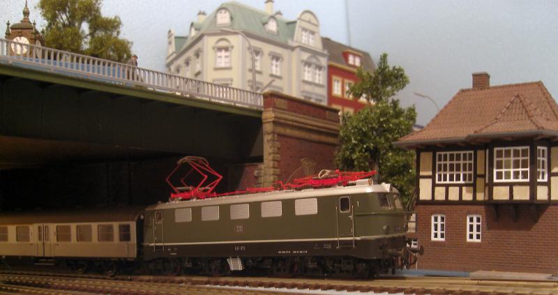

Nou, zo knel ongeveer. Als ik de boel zou aanleggen zoals het nu is, kom ik niet of nauwelijks boven de vijf centimeter uit. Met wat gegoochel misschien net op 5,5 cm. Zes centimeter zou op zichzelf ook wel kunnen, maar dan wordt dat stuk landschap in mijn ogen wat ongeloofwaardig, een beetje geforceerd, zogezegd.
Maar zoals ik al zei, het andere punt speelt ook mee, in het schaduwstation heb ik straks te maken met dwarsspanten die behoorlijk in het VRP komen te zitten. Ook dat is misschien wel te overwinnen, maar de 'Mehraufwand' is me de moeite niet waard. Dat ik bij de planning (hrm, hrm) al geen rekening met de aanleg van bovenleiding heb gehouden zou je misschien wel Freudiaans kunnen noemen.  ;)
En dan: de rijdraad werd in Lümmeln pas in 1968 actief, en valt daarmee eigenlijk al min of meer buiten mijn "kader". Dat komt ook overeen met mijn voorkeur om dat "kader" eerder naar vroeger dan naar later uit te breiden.
Alle genoemde maten zijn voor h0 te laag. DB bovenleiding hang minimaal op 6 meter, en dat is in h0 toch echt 6,8 centimeter. Dus een doorgang van 7 centimeter zou toch wel het absolute minimum zijn.

« Reactie #7058 Gepost op: 11 May 2015, 17:03:59 »
Eerst lezen en dan schrijven  :P
De DB hanteert vanaf 1967 een "standaard"rijdraadhoogte van 5,35 m. Bron. In H0 is dat dan een standaard hoogte van 6,12 cm. De minimale toegestaane hoogte is 4.95 m (H0 is dat dan 5.7 cm).
Edit: Sommerfeldt biedt de standaard rijdraadhoogte van 7 cm boven spoorstaaf maar geeft de mogelijkheid met losse onderdelen om de rijdraaduitleggers lager te hangen waardoor de hoogte van 5,7 ook realiseerbaar is.
Waar een wil is is een Jan  :-X  Je kan dus een rijdraad plaatsen en dan kunnen die mooie loks dus gewoon zelf rijden ::)

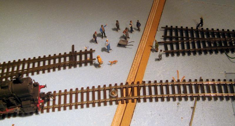

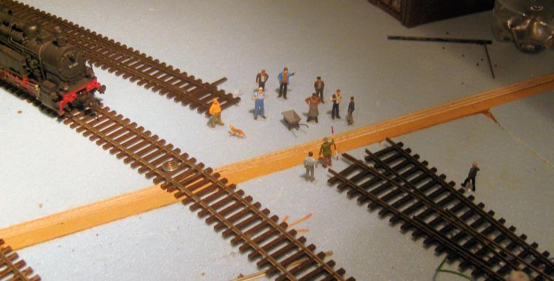

Ja, zou tijd worden dat er weer eens wat gebeurt...
De Lümmelner Mannschaft in een stevige discussie over hoe de Lückenschluß uit te voeren:
Anton Mittelbein (da's die met die meetlat) roept dat het iets meer dan drie handbreedtes naar het midden moet.

« Reactie #7063 Gepost op: 12 May 2015, 08:40:12 »
‘Je kunt beter volgens tekening bouwen,’ vindt Peters.
‘Oh ja?’ vraagt Ammeräth. ‘Maakt dat wat uit dan?’
‘Ja, dan hoef je nu hier buiten niet te discussiëren. Dat kun beter vooraf binnen bij de kachel met koffie doen. Het maakt de kans op onaangename verrassingen kleiner. Denk maar aan ruimtegebrek of de keuze voor een bepaald wissel, dat net niet helemaal goed blijkt te passen.’
‘En dan?’
‘Dan geef je de maten mee aan een landmeter. Hij zet die met piketten uit en klaar.’
Klätzmaier kijkt Ammeräth aan, wijzend naar Peters. ‘Heb je weer zo’n Dönsdorfer...’
Ammeräth schudt zijn hoofd. ‘Onverbeterlijk. Die willen altijd elk detail van te voren precies op schaal uitgetekend hebben.’
‘Met zes goedkeurende stempels erbij.’
‘Precies. Laat ons maar schuiven, Peters. We komen er heus wel uit.’
