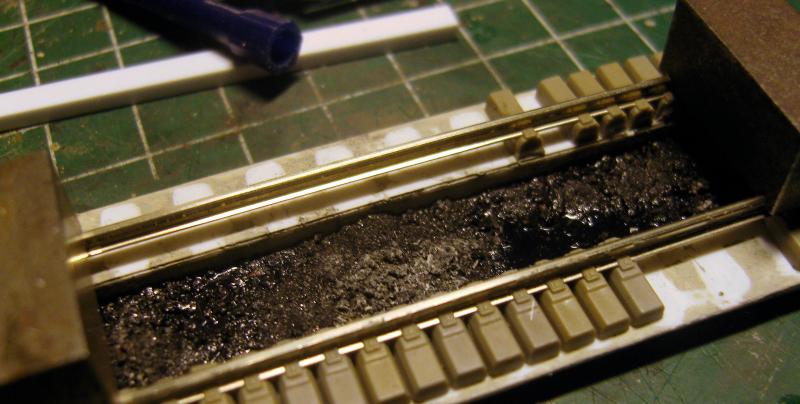

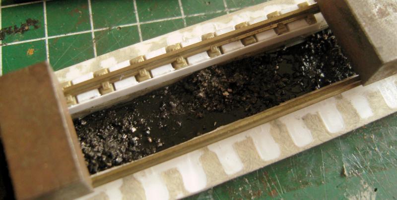

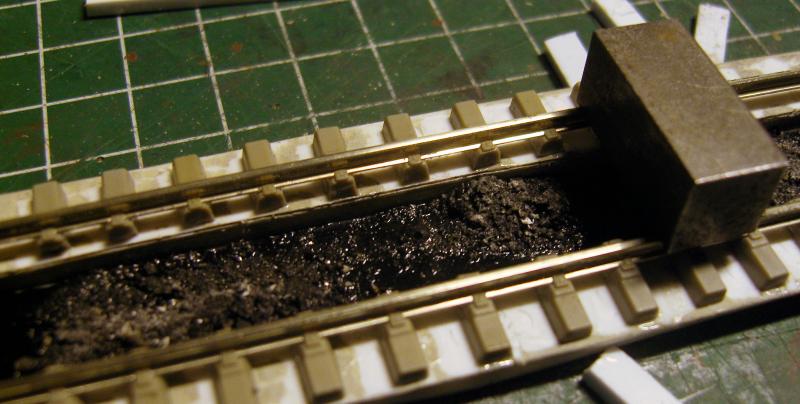

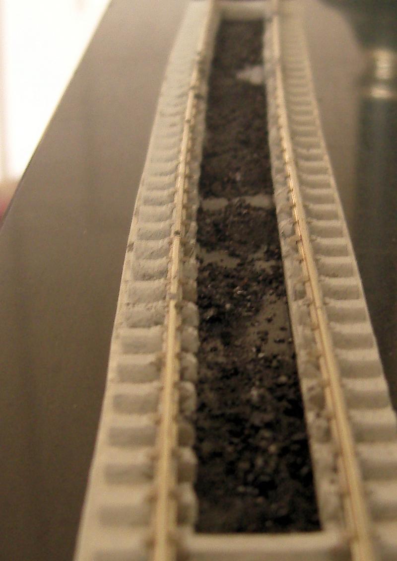

De put is wel oké, maar de ruimte tussen de dwarsliggers moet worden opgevuld. Bij het grote voorbeeld liggen de railbevestigingen op de betonnen rand, en is er geen sprake van dwarsliggers, of delen daarvan. Dat wil ik nabootsen.
@charp: valt wel mee, dit is ook weer over als het af is.
@Floris: zie antwoord op Bas z'n commentaar, misschien is het niet zó erg, maar het is me niet naar de zin, ik ben dus nu aan het kijken of het ook anders (beter) kan.
Experimentje gedaan:
Begint ergens op te lijken. Voort maar weer, op naar het volgende probeersel!

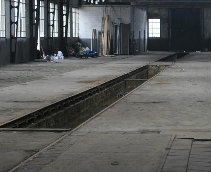

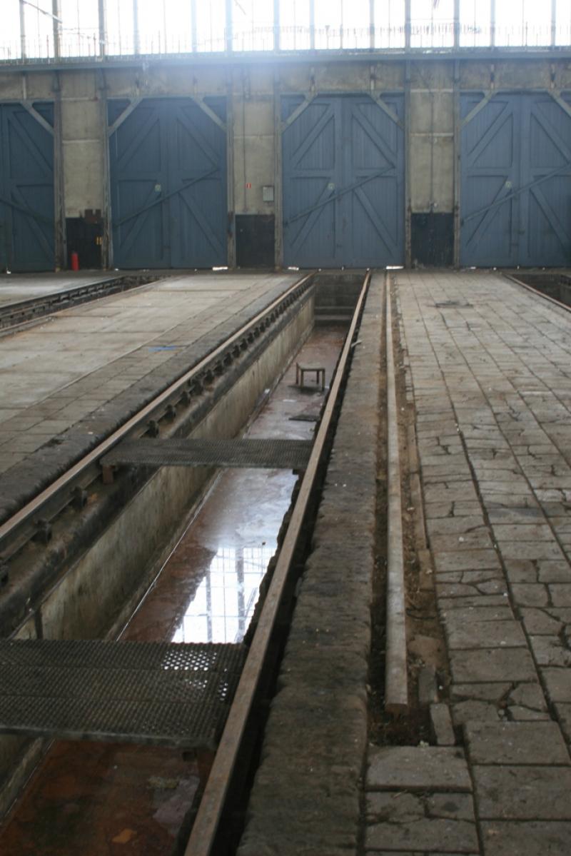

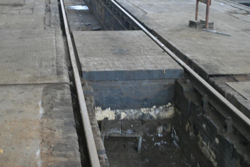

Nog even gezocht. Het is dan wel geen asput, maar het principe is bij de SS gelijk.
Er staat in iedergeval water in
Ik dacht dat hier de aardwind een plaatsje had gevonden.
Dit is een echte inspectieput!

Kan je niet een strook karton neerleggen waar de rails komt
dan koperen spijkertjes intikken en de rail daar op vast solderen
Of de spijkers aan de rail en dan erin tikken

@Hans: wederom bedankt voor de foto's, mooi referentiemateriaal!
@Jerry: een soort variant op die methode, de railstaven op een strook Evergreen lijmen en dan langs de rand van de put lijmen, heb ik ook overwogen, maar daardoor zouden de railstoeltjes wegvallen, en die wil ik er juist per sé op hebben.
Het is me nog volstrekt onduidelijk of de resultaten van de knip- snij- lijm- en plakorgie waar ik nu halsstarrig mee aan de gang ben wel gaan overeenkomen met de door mij gewenste, maar hoop doet doorgaan, zullen we maar zeggen.

Graag gedaan
Ik weet zeker dat je het niet weet, maar de derde rail op het eerste plaatje is speciaal gelegd voor de Arend. Je ziet hier dus real time breedspoor
Team forummoderators
Berichten: 15451
Reactie #5139 Gepost op:
13 August 2014, 17:21:15 »
Nee, dat wist ik inderdaad niet. Wel een leuk weetje!

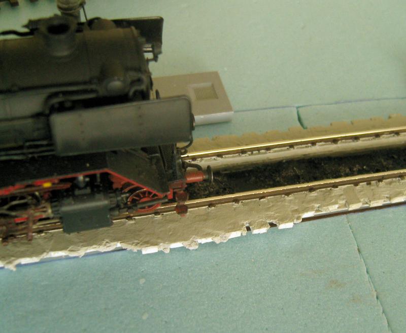

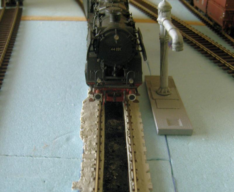

Bij mij komt geen breedspoor kijken. Na een hoop gehannes is de slakkenput in mijn ogen wel klaar, even afgezien van nog wat vervuiling, en één of twee oversteekdwarsplankjes niet te vergeten, ben ik niet van plan er nog iets aan te doen:

Reactie #5140 Gepost op:
13 August 2014, 20:19:44 »
Top gedaan toch??je doel is bereikt....stoeltjes zijn zichtbaar en het ziet eruit alsof het al jaren ligt

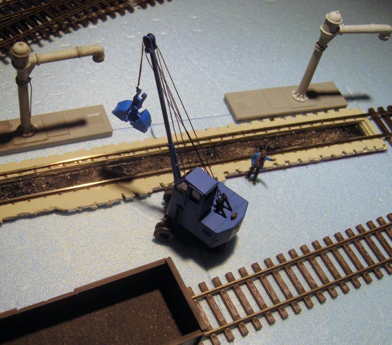

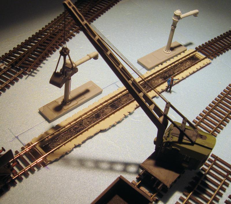

Iemand zei iets over een Preisermannetje met een schep om die put te legen. Dat kan door de spoorkraan worden gedaan:
Of, als die bezig is met lokomotieven bekolen of zo, de Fuchs kan even bijspringen:

Reactie #5142 Gepost op:
13 August 2014, 22:05:55 »
Leuk spoorkraantje!zelf gemaakt?
En wat betreft beter,kleed het eerst maar af en dan zal het resultaat je vrolijk stemmen

14 August 2014, 08:30:31 »
Citaat van: Ammeräth
Oeps, draadje los!
Hallo Gerhard,
Bij mijn
Fuchs
zijn de knoopjes van de touwen met Fallerlijm besprenkeld. Tot nu toe hebben die nog niet losgelaten.

@André: die kraan is een beetje van mezelf en een beetje van Märklin, het bouwproces kun je lezen vanaf ongeveer
hier
@Bas: ik wilde ze niet vastlijmen (ik gebruik nog wel eens een drupje iets verdunde houtlijm voor zo'n klusje) omdat ik er nog eens een andere grijper voor op de kop wil tikken. De oorspronkelijke van KIBRI is wat te klein, als ik me niet vergis, en bovendien een hydraulische bak, en ik geloof niet dat ik op foto's van Hilfsbekohlungskräne zoiets al eens gezien heb.
Zie ook deze afbeelding:
