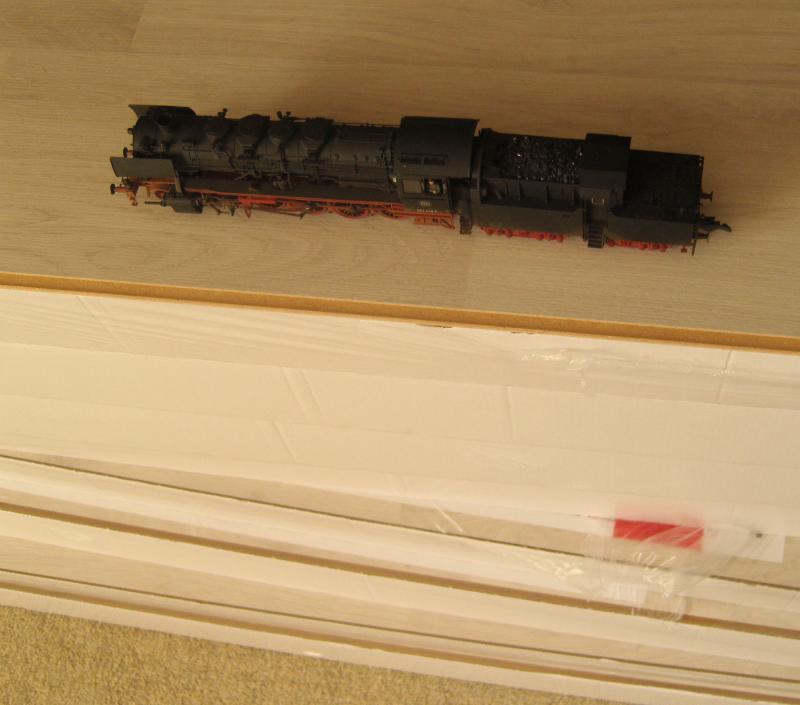

BR 50 op een stapel laminaat

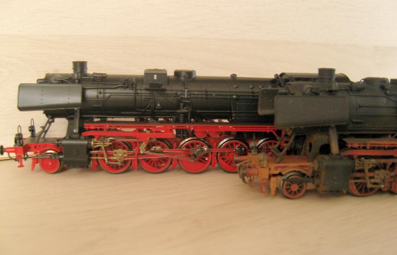

A propos BR 50, er staat er nog altijd eentje te wachten op een weathering en zo, maar ik krijg maar niet de prikkel te pakken om daarmee te beginnen.
Ik begin er over te denken om het ding maar L0-frisch te laten.
Maar dan moeten er tenminste echte kolen in de tender komen. Maar eens kijken of ik daardoor niet in conflict kom met de decoder...

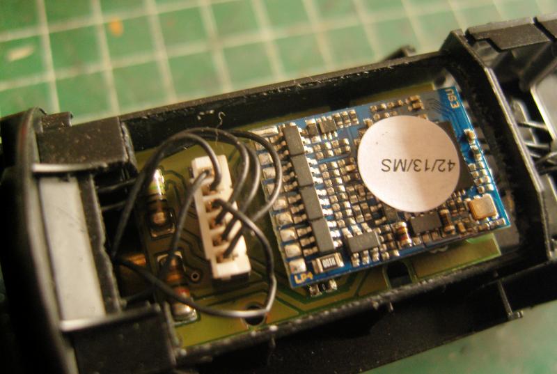

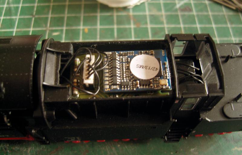

Ik heb ook een 50 er
van FL en daar paste een lenz standaard decoder mooi in de tender cabine
  • Berichten: 15446
« Reactie #5155 Gepost op: 15 August 2014, 21:26:03 »
Ja... maar dit is zo'n Plux-ding, die je op de printplaat instekkert
jerrytrein
  • Berichten: 5941
« Reactie #5156 Gepost op: 15 August 2014, 22:23:35 »
Is daar geen verlengkabeltje voor te krijgen
  • Berichten: 15446
« Reactie #5157 Gepost op: 15 August 2014, 22:36:49 »
Geen idee, maar dan nog zit je met dat printplaatje, en die stekkerverbinding lok-tender, die zit er ook bovenop.
Nu ja, eerst maar eens uitgebreid schuiven met de maat.

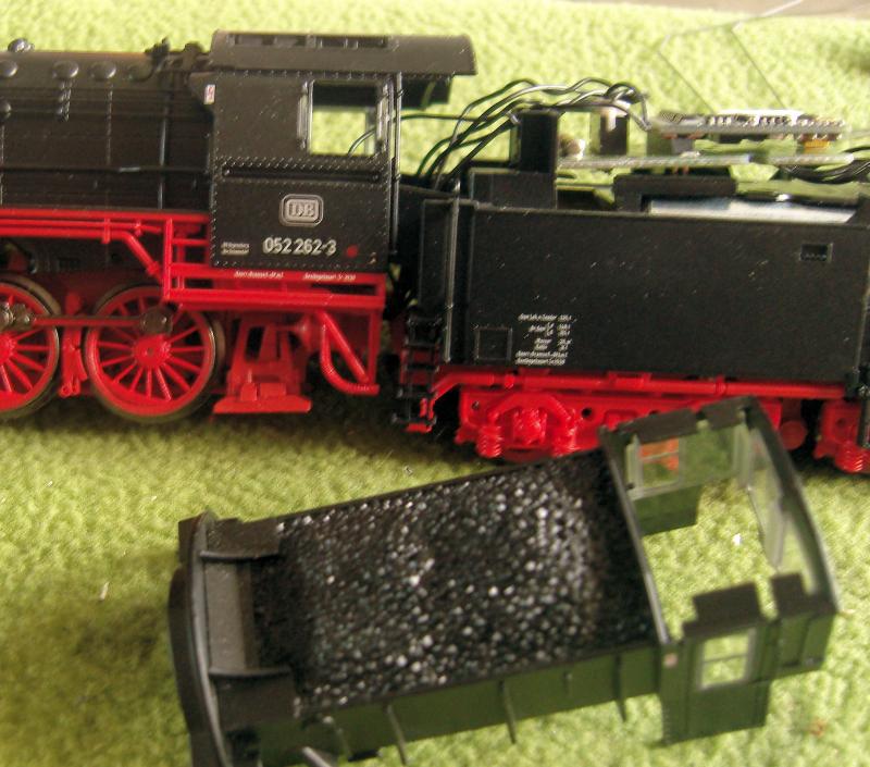

  • Berichten: 15446
« Reactie #5158 Gepost op: 16 August 2014, 17:39:48 »
De matenschuiverij leverde in elk geval zoveel op, dat ik het aandurfde de versmade kolenlading, dat wil zeggen, datgene wat daarvoor moet doorgaan, te verwijderen. Dit onder het motto: "nee heb je, ja kun je krijgen". In het ongunstigste geval kan ik altijd nog de ingebouwde ontsnappingsclausule in werking laten treden: een nieuwe tender-bovenbouw bestellen bij Roco.
Dat stukje plastic zorgt er wel voor dat die kolenbak nog enige stevigheid krijgt, eenmaal weggezaagd blijft er maar een belachelijk fragiel en instabiel gevalletje over.
Nu maar weer zien dat ik dat gat weer dicht krijg...
jerrytrein
  • Berichten: 5941
« Reactie #5159 Gepost op: 16 August 2014, 17:48:54 »
plastic keuken folie over de decoder
dan met das klei een laagje aanbrengen
daar met lijm een kolenlaagje overheen
als t hard is de folie weghalen(eventueel)
