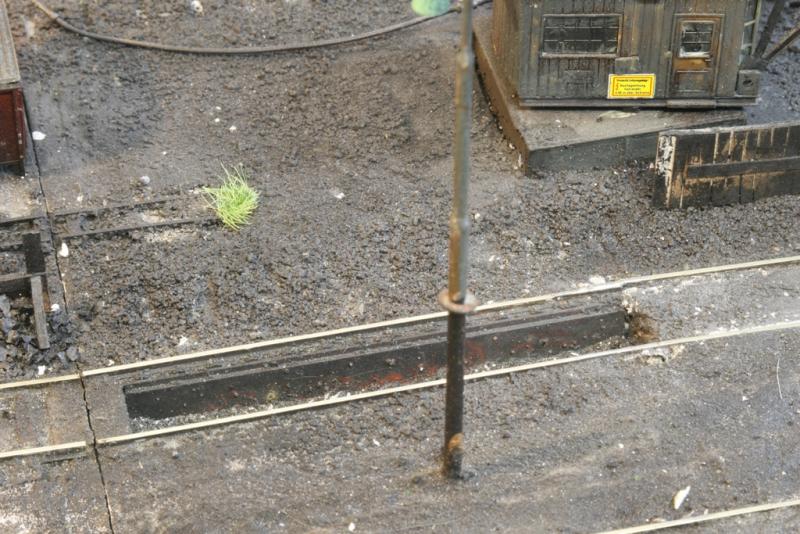

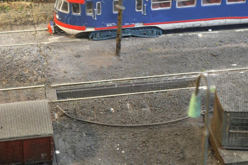

Floris, je hebt gelijk als je zegt dat je geen trapjes ziet zitten, ik heb ze ook niet gemaakt. Dat heb ik nagelaten omdat ik wilde suggereren dat de put behoorlijk gevuld is, waardoor de treden van dat trapje verdwenen zouden zijn onder de prut.
Zoals ook eerder gezegd: de put is in details nog (lang) niet klaar,
Helemaal duidelijk,ik vroeg het me enkel af omdat ik anders naar de brillendokter moest afreizen  ;)

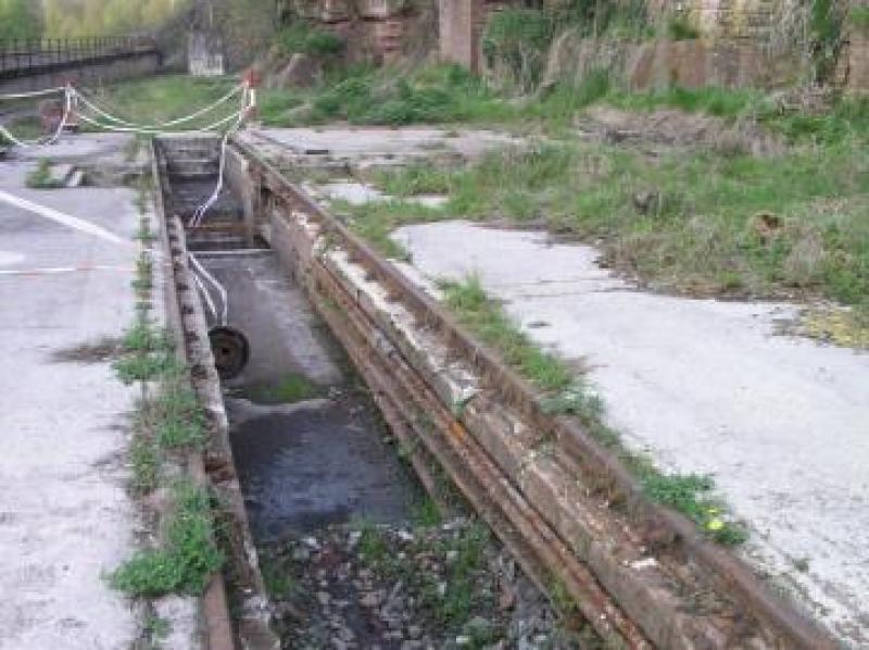

@ Gerard,
Tja er zullen best gegevens te vinden zijn over de grote/omvang van de Aschkasten zoals men dat in het duits neigt te noemen,maar het is niet gemakkelijk te vinden.
Ik heb er diverse boeken hier voor geopend,maar ik denk dat je bouw tekeningen van de diverse loc types moet hebben om te zien wat de grote is.
Het lastige probleem is eigenlijk meer,dat zelfs de omvang van een Aschkast nog niet zegt hoe groot het luikje is waardoor men alles uit die kast moest harken,en dat lijkt mij nou juist de bepalende factor.
(hiermee zou jezelfs de conclusie kunnen trekken dat de grote van de Aschkast niet uitmaakt omdat het luikje om m te legen altijd vrij klein zal zijn,en dus altijd "past" boven een put)
Het enigste wat echt verteld over wat wat is qua Aschkast zonder maten erbij, is hier te vinden op het net:
http://dlok.dgeg.de/71.htm
Dan even kijken naar nummertje 130 in die lijst.
Zelfs van de data op dezelfde site:
http://dlok.dgeg.de/73.htm
Wordt je niet echt wijzer,afijn wellicht dat Jan hier beter in is dan ik  ;D

« Reactie #5116 Gepost op: 11 August 2014, 17:02:40 »
Met die Aschkasten val het wel mee, zoals je kan zien in de het plaatje in de eerste link van tijgernootje, is de lengte minder dan de diameter van de koppelas van deze lok, een BR 86. Die heeft een diameter van 1400 mm, de Aschkasten is ruim minder, dus, zeg, ca 1 meter. Dat ga je nooit merken als de rails in een flauwe bocht ligt.
Vwb de betonnen oplegging van de railstoeltjes, je zou ook het omliggende terrein, en de ruimte tussen de betonblokken kunnen ophogen/ dichtplamuren, en dan voorzien van een passend betonkleurtje.

« Reactie #5117 Gepost op: 11 August 2014, 17:22:31 »
Ik vind het een slimme oplossing (y)
Zo een kuil is best wel een plaatsvreter en je moet ook in je bodem zagen.

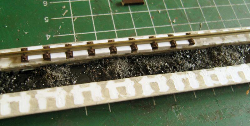

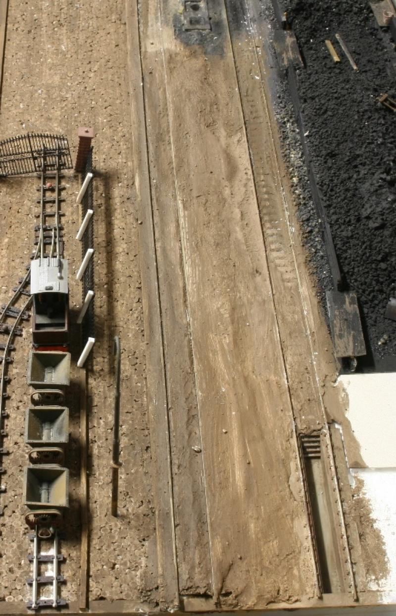

Dat in de bodem zagen probeerde ik nu juist te vermijden door een volle put na te bootsen.
Wat de askast van de lok betreft, ik denk niet dat de lengte van dat ding er veel toe doet, doorgaans is zo'n slakkenput langer dan de lok zelf; de askast zal er altijd wel ergens boven hangen. De breedte doet er wel toe, maar voor zover ik weet is de breedte van de askast van een lok nooit breder dan het frame, en dat is op zijn beurt weer nooit breder dan de spoorbreedte*. Dat past dus automatisch.
@Gerard: dat inkorten van de biels aan de buitenkant is ook geen probleem, alleen blijven daardoor wel nog die tussenruimtes bestaan. En nu ik toch zover ben om de boel te slopen, zal ik mijn uiterste best gaan doen om dat op te lossen.
Ik weet alleen nu even nog niet hoe, want dit...
... is ook een hopeloze onderneming.
Even een warme prak klaarmaken, dan zien we daarna wel weer verder.
*Behalve bij loks met een buitenliggend frame dan.

Stukkie plakband / afplaktape tegen de binnenkant en vol gieten met gips tzt ??

« Reactie #5122 Gepost op: 11 August 2014, 18:15:12 »
@Paul: dat heb ik overwogen, ik ben nu aan het kijken of ik de tussenruimtes kan vullen met Evergreen ipv gips, in de hoop op een wat strakker resultaat. Maar gezien het probeersel op de foto lijkt dat nog niet echt strak...

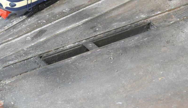

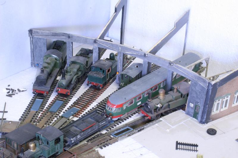

  • Berichten: 12584
    • sleutelspoor
« Reactie #5124 Gepost op: 11 August 2014, 18:40:46 »
Drie van mijn putjes.

  • Berichten: 15451
« Reactie #5126 Gepost op: 11 August 2014, 19:41:36 »
@Hans: die kant wil ik zo ongeveer op. Zijn de jouwe kant & klare putten, of delen daarvan, of heb je ze ook zelf gemaakt?

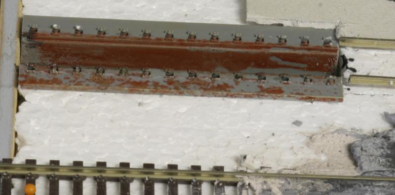

  • Berichten: 12584
    • sleutelspoor
« Reactie #5129 Gepost op: 11 August 2014, 21:16:19 »
Wat je nu ziet is een doorgezaagde B&K met een beetje van mij zelf!!
en zo ziet het er dan uit als de gipsmachine langs is geweest
en zo voor de loods
