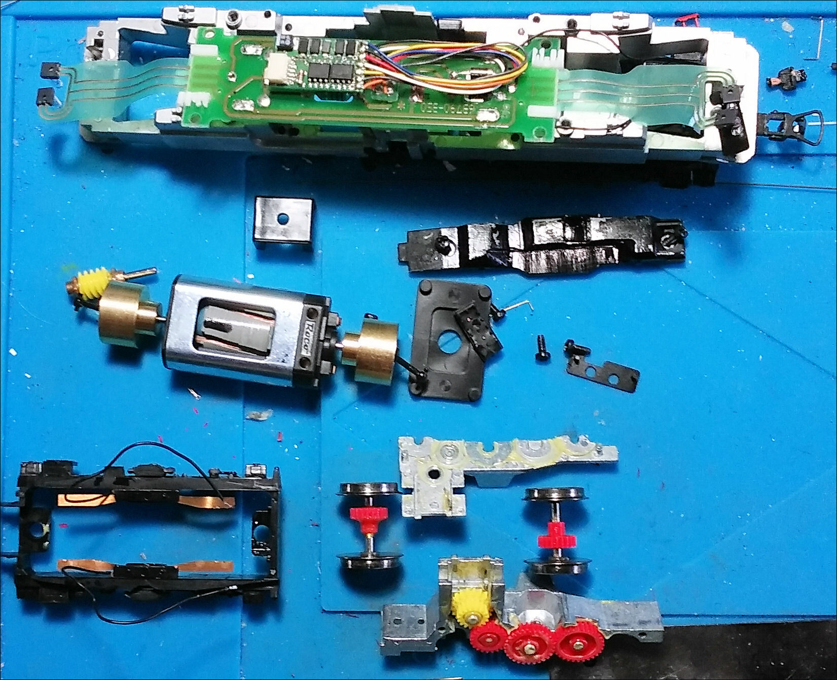

Nee, demofoto. Stelt verder niet veel voor, binnen tien minuten zit dat weer in elkaar. Of nee, kwartiertje, er moeten nog wat draadjes teruggesoldeerd worden.

't Is niet zo moeilijk. Klusje voor een vriendje van me. Lok liep moeilijk, het euvel bleek een missende kardanschaal, of hoe zo'n ding ook maar heet in het Nederlands. De als Ersatzteil geleverde zat aan een rode worm vast, waar het een gele moest zijn. De lok is even gedemonteerd om te kijken of er nog andere mogelijkheden waren. Foto gemaakt voor de eigenaar van de lok. Da's alles.

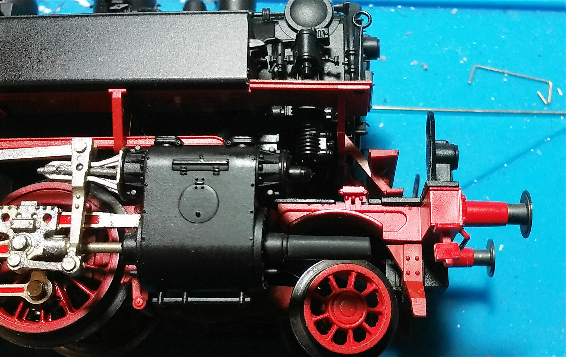

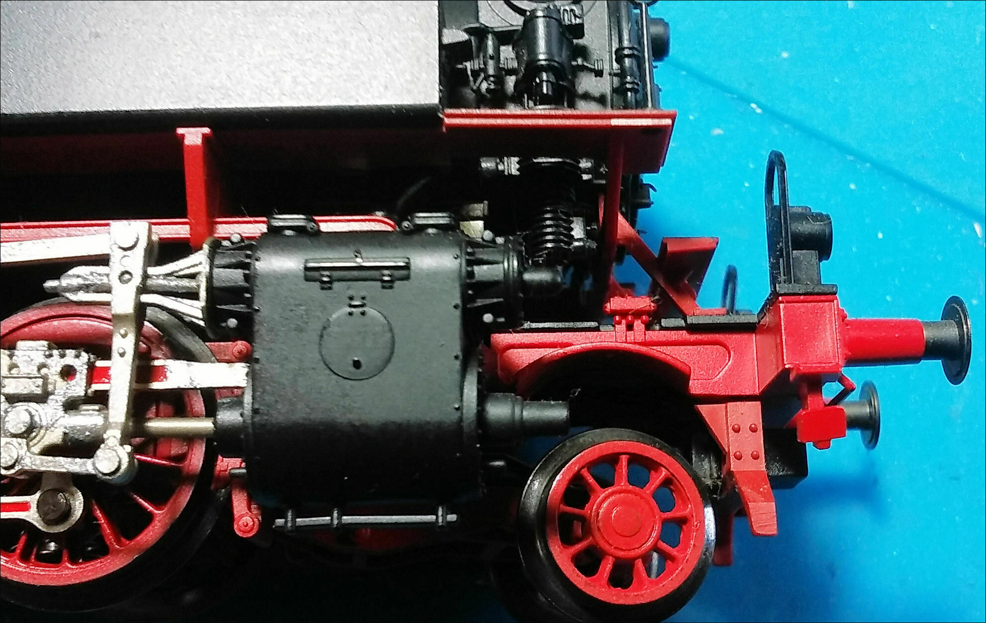

Voor de E40 wachten we even de onderdeeltjes af. Ondertussen is er zo nu en dan wel tijd voor een soortgelijk klein klusje, al zijn er daar niet zo heel veel van.
Onlangs hadden we het hier over de Baureihe 86. Uiteraard is een dergelijke lok ook in het bestand van Bw Lümmeln te vinden, want daar heeft een aantal van die loks nog een blauwe maandag dienst gedaan als rangeerlok.
Ooit op een Railrunnersbeurs voor weinig op de kop getikt, digitaal en wel (met Lenz-decoder). Loopt als een Fleischmannlok met rondmotor -want die zit erin- dus degelijk maar niet bepaald fluisterstil.
Net zo storend, of misschien zelfs wel storender, zijn de afgekloven stompjes die de suggestie van Kolbenstangenschutzrohre moeten wekken:
Als ik het zo eens bekijk is het nog niet echt heel erg simpel (maar wel te doen) om er volwaardige Kolbenstangenschutzrohre op te zetten, maar de vraag is of het wel de moeite waard is. Immers, Roco heeft nog maar onlangs ook een model van een 86er op de markt gezet. Eentje die vast een stuk betere rijeigenschappen heeft dan die van GFN en, vast en zeker, de keuzemogelijkheid om al dan niet die Kolbenstangenschutzrohre aan te brengen.
Meer dan één 86er vind ik overbodig, dus àls er eentje van Roco gaat komen, moet die van GFN weg. En als die weg gaat, moet ik dan zo nodig wel die Kolbenstangenschutzrohre op die lok gaan zetten? Je zou je toch de haren uit de kop roppen...

Misschien en zwart stukje krimpkois? Buigt ook nog als het voorloopwiel wordt geraakt

't Is nog wat dik, maar het heet krimpkous dus ik moet nog even kijken hoe het er uit ziet als 't gekrompen is.
En even kijken of de lengte wel klopt, dat heb ik zo even op 't oog gedaan.
Helemaal geen gek idee.

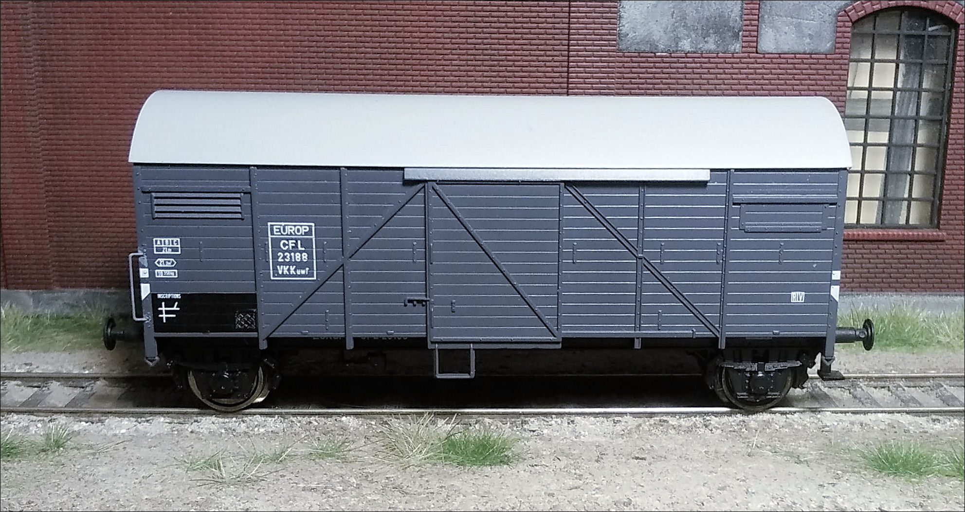

Hoe dan ook, in het nog niet zo verre verleden werd ik ineens een Luxemburgs wagentje rijker en niet veel later een Belgisch wagentje armer. Van het Luxemburgse wagentje waren de rangeerdershandgrepen (of althans één) een beetje stuk, hetgeen aanleiding gaf een paar nieuwe van messingdraad te vouwen:
Ik had alleen gehoopt dat de grijze verf nog wat zou nadonkeren, en dat deed het ook wel, maar niet genoeg.
Ander grijsje zoeken dus.
