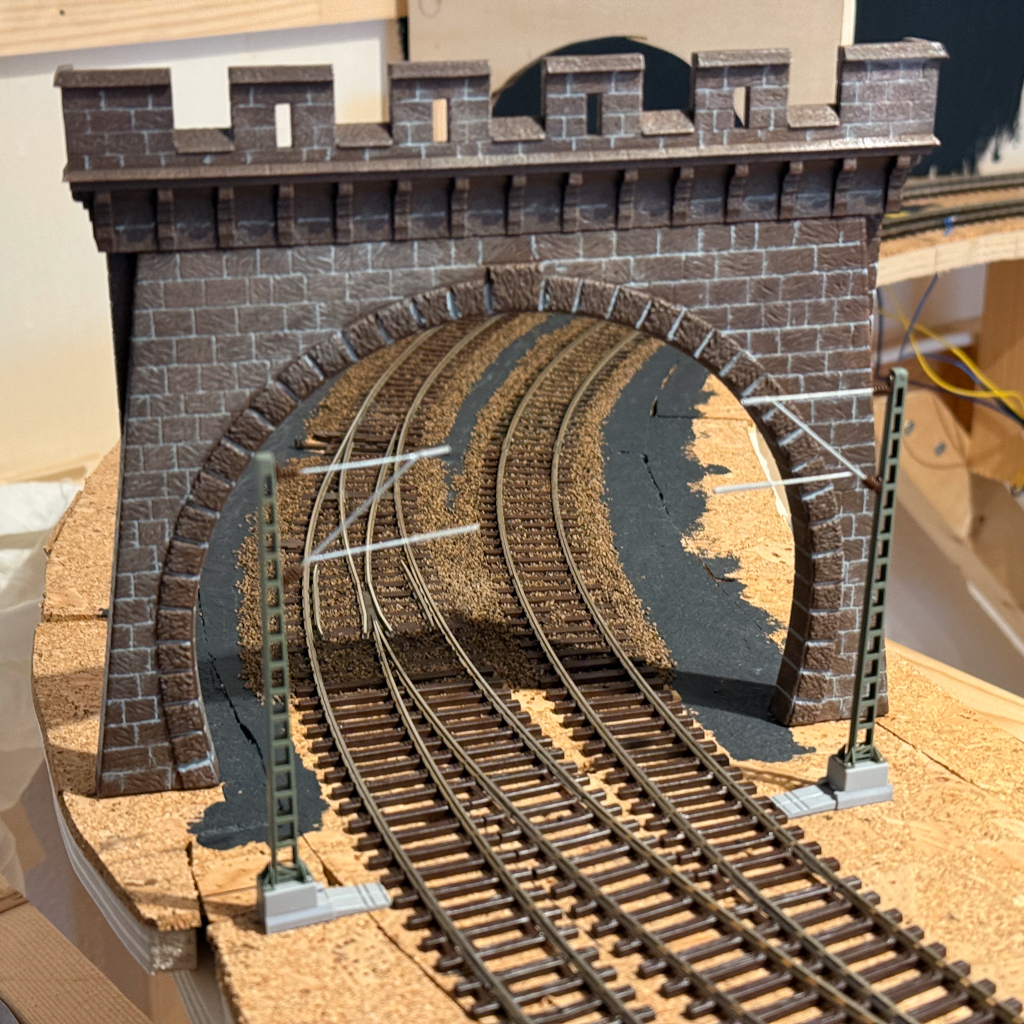

Nee functioneel afspannen is het niet bij Viessmann.
De draden die dan naar het spanwerk gaan (hevel of rol) worden uiteindelijjk door middel van een elastiek vastgehouden.
In aanvulling ook op het rijden onder bovenleiding, ondanks zorgvuldig positioneren zijn er toch (mede door de krappe wisselstraten) bij mij wat plekken waar de panto's blijven haken. Daarom ben ik begonnen om de panto's met een klein visdraadje te beperken in de hoogte, zodat je wel de illusie hebt van tegen de draad rijden.

Functioneel afspannen kan wel met Sommerfeldt. Daar bevatten de verschillende afspaninrichtingen ook veren voor. Ook de bevestiging van uithouders ed aan masten zijn hierop berekend en voor ontworpen.

Als je met panto's tegen de draad wilt rijden, dan ontkom je niet aan afspanning. Anders worden de draden door de panto's opzij gedrukt en blijven de panto's haken in de bovenleiding.
De uitleggers worden als je de bovenleidingsdraden afspant, "automatisch" ook gefixeerd.
(Ook ik werk met Sommerfeldt. En wat Montanbahn al zegt: Sommerfeldt voorziet in afspaninrichtingen. Je kunt de draden trouwens ook in het verdekte deel afspannen met een simpele veer.)

In principe is het mogelijk met de Viessmann bovenleiding om tegen de draad aan te rijden zonder afspannen.
Maar dit is wel een kwestie van uitproberen en aanpassen waar nodig.
Mijn ervaring is dat als de druk vanuit de panto vrij hoog is en de overspanning naar de zijkant kan uitveren er kans is op haken.

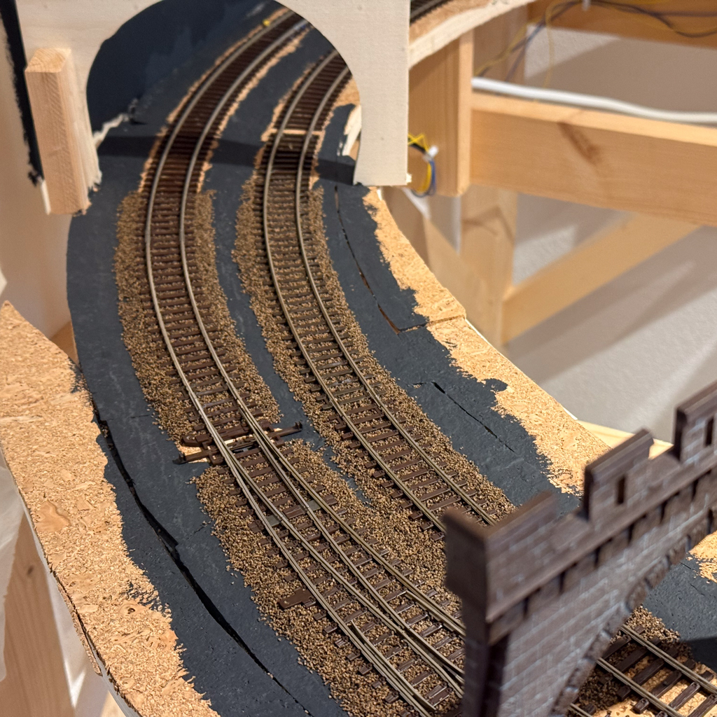

De eerste ballast ligt er, in de tunnel waar ik later niet meer bij kom. Ben op zich wel tevreden met het uiteindelijke resultaat, alleen ligt net iets slordiger dan voor het lijmen. Had de ballast fijn-nevelig besproeit met water+zeepsop voor het lijmen, maar de steentjes gingen toch wat drijven op sommige plekken. Nou ja, het is goed zo.
Gelukkig doen de wisseltongen het nog goed, was bang dat er lijm in de scharnierpunten gelopen was maar na wegdeppen functioneert het uiteindelijk nog prima.
Heb verschillende kleuren steentjes gekocht van Woodland, is uiteindelijk de Medium Dark Brown B78 geworden. Op de klassieke manier verlijmt met houtlijm+water+zeep.
Groet!
Michiel.
