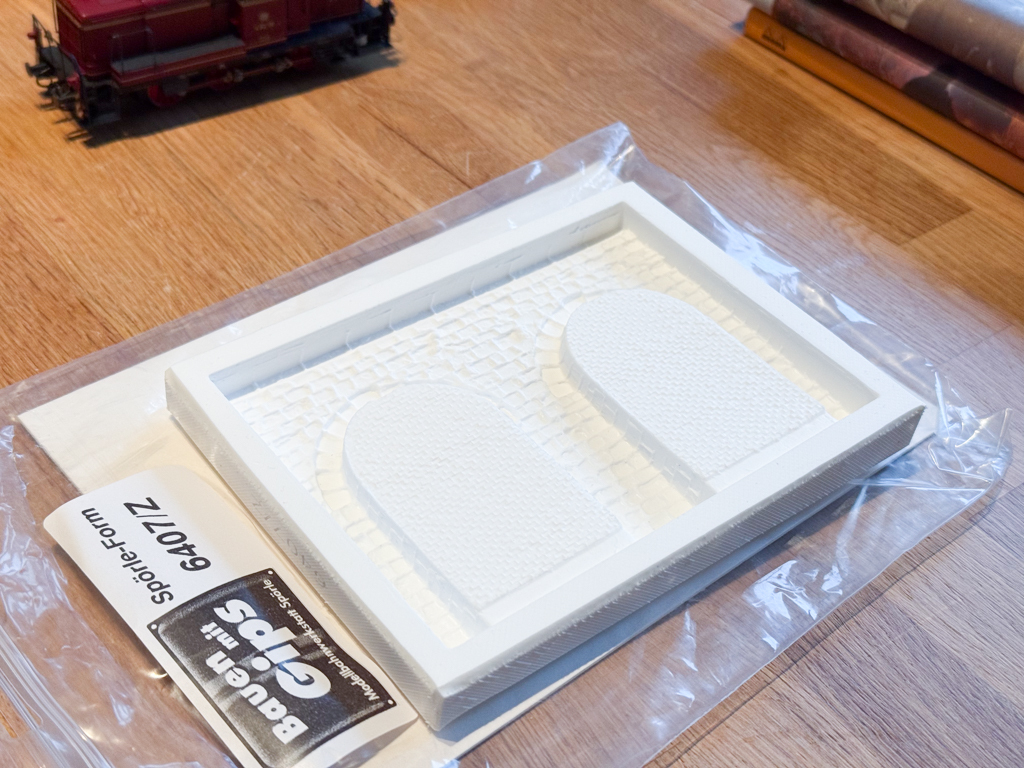

« Reactie #310 Gepost op: 21 February 2026, 17:38:14 »
Na een bouwstop van wat weken weer volop bezig. Eindelijk een gietmal kunnen bemachtigen van Spörle op de beurs:
Deze mallen waren me ooit door WimV aangeraden, morgen eens een zak met gips halen om uit te proberen. Ben benieuwd!
