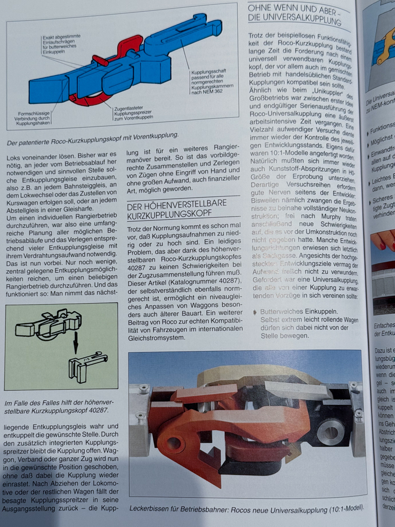

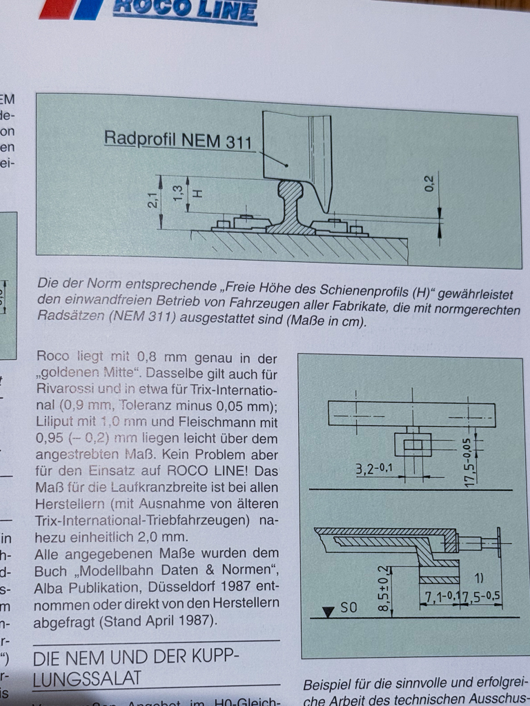

Leuk Roco-boek gekocht vandaag, voor de echte liefhebber. Heb nog heel wat Roco schakelmateriaal liggen (nieuw) en heb nog altijd het idee om daar een baantje mee aan te sturen (ooit...). Staat voorbeeldig uitgelegd met schema's en al:
Ook de NEN-normen en hoe de verschillende koppelingen werken:
Niet noodzakelijk, wel leuk!
Groet!
Michiel.
