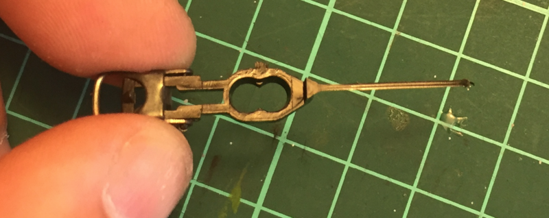

Zou je eens een fotootje van die koppeling willen plaatsen? Volgens mij heb ik iets dat aan de omschrijving voldoet.
En verder, een Roco-Universeelkoppeling koppelt ook gewoon met een beugelkoppeling :)
Vriendelijke groet, Servé.

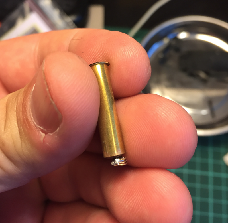

De rookgenerator maakte geen contact. Ik heb het een beetje na lopen meten met de multimeter. Beetje nameten met cocktailprikker hoe diep het is t.o.v. de rookgenerator leverde op dat het wel erg krap zou zijn of 'ie contact maakte.
Nou, dan maar een stukje opgerold draad erop gesoldeerd aan de onderkant:
Dat hielp :)

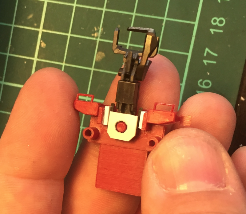

Vanochtend heb ik met wat plastic een andere koppeling erin weten te krijgen. Na wat passen en meten lukte dat toch. Ik zal er later wat foto's van plaatsen, ik zit nu bij de beatrixsluis in Nieuwegein te wachten tot de rondleiding in de heftoren begint :)
Maar... dank allen voor de input, dat heeft er uiteindelijk toe geleid dat mijn 57 tòch netjes van universal koppelingen is voorzien zodat hij geen buitenbeentje is.

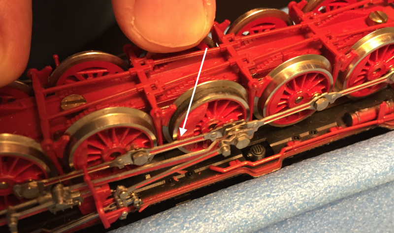

Eerst nog wat 57-rijgedrag

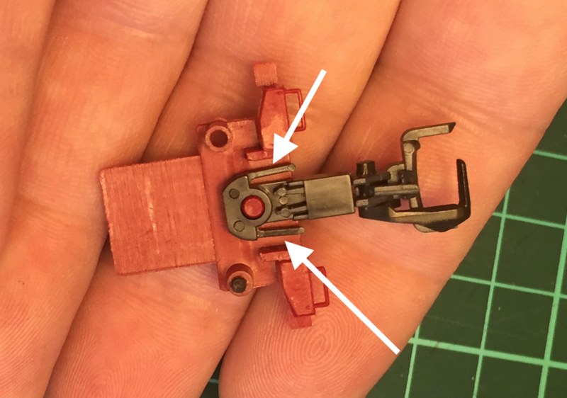

Hij haperde me nog teveel. Dus nòg een keer goed kijken. Weer wat gevonden:
Waar het pijltje naar toe wijst is het contragewicht in het wiel. Dat steekt iets uit en komt tegen de koppelstang aan als de lok door een bocht rijdt. Ik heb wat aan het wiel gerommeld en wat weggeschaafd en nu doet 'ie het beter, maar ergens zit er tòch nog iets. Dat heb ik verder alleen met de ongeveer even oude 043 gehad. Wat is er met die oude loks? Heb ik dan teveel met m'n vingers aan het drijfwerk van de lok gezeten tijdens het digitaliseren? Kan natuurlijk, maar ik begin er een beetje de hik van te krijgen.
De koppeling

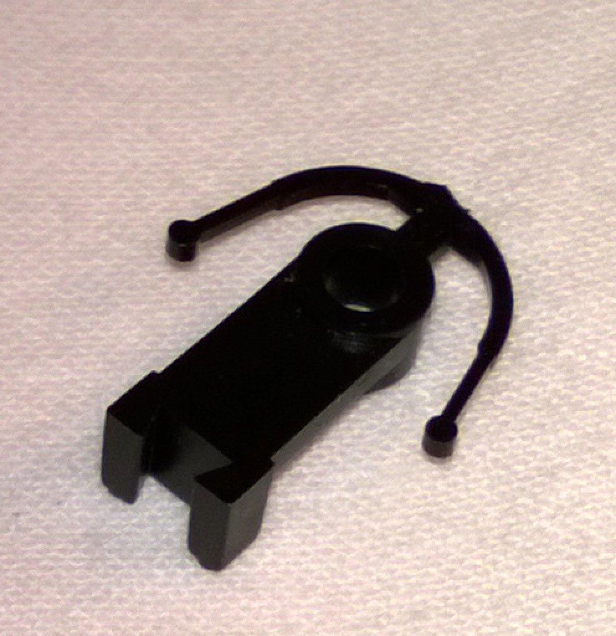

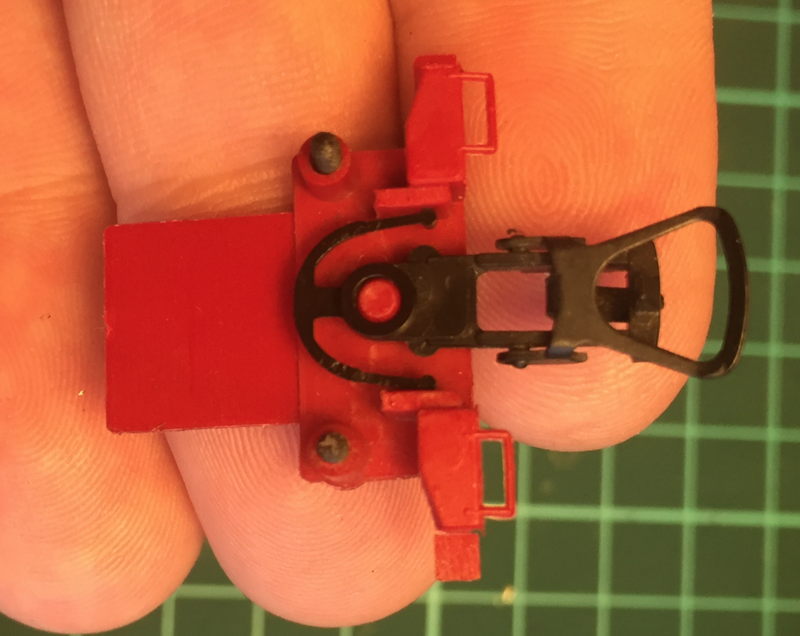

Dit is de koppeling zoals 'ie erin zat:
Het vervangingsonderdeel heeft aan beide kanten wat marge:
En dat onderdeel rammelde vertikaal ook iets in de houder omdat 'ie wat minder dik was. Dus een plaatje plastic erop gelijmd:
Het gaatje erin heb ik met een pons voor riem-gaatjes gemaakt. Dat ga ik onthouden, want het werkt prima.
De zijdelingse speling heb ik met twee korte stukjes plastic profiel opgelost:
Eindresultaat
Tadaah, m'n 57 met een reguliere goederentrein met reguliere universal kortkoppelingen:
