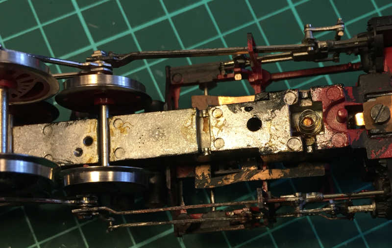

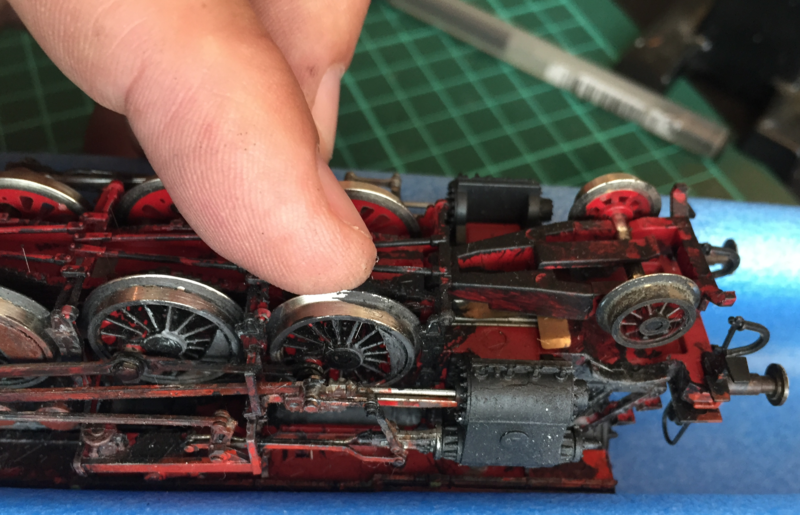

Hoofdprobleem: hij nam geen stroom af van de lok, alleen van de tender. Hieronder zie je één van de problemen:
Tja, als je de wielbanden schildert tijdens het vervuilen...
En als je dan de stroomafname-stripjes ook zwart schildert... Dat staat gelijk aan het vervangen van het motorblok van je auto door een bloembak ("dat staat zo mooi") en dan te klagen dat hij niet meer rijdt

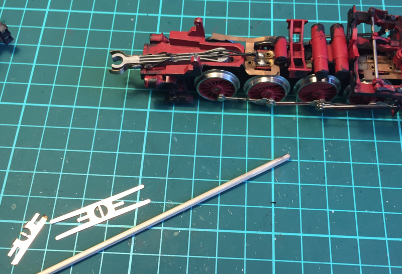

Een van de stripjes was erg gammel en brak af:
Met een reservestripje en wat soldeer was het te herstellen:

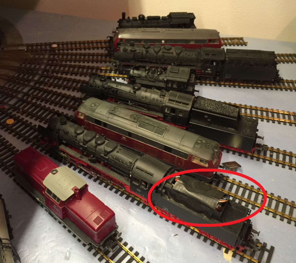

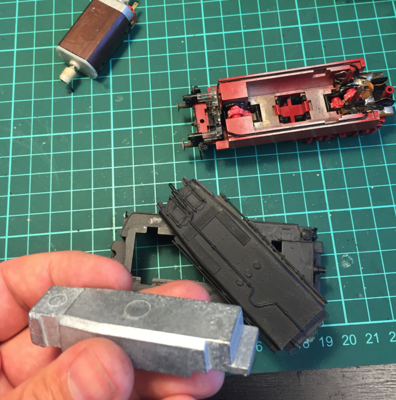

Voordeel van een 043 is dat het een oliegestookte lok is. Met een mega-tender waar zat ruimte voor een decoder is als je het bovenste gewicht eruit haalt:

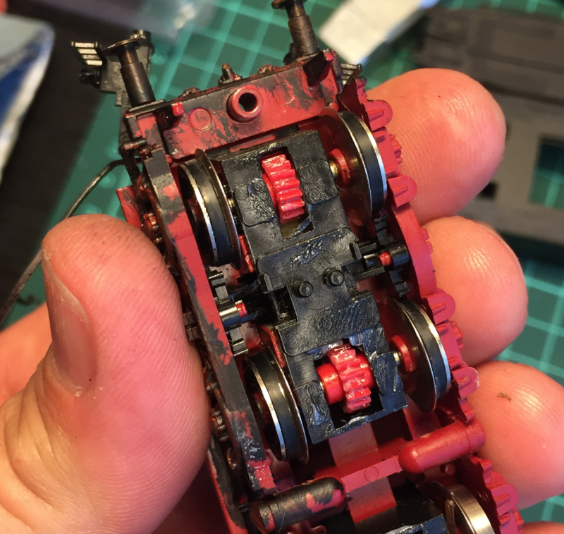

Aan de onderkant de tender van nieuwe anti-slipbanden voorzien en alles schoongemaakt en gesmeerd.

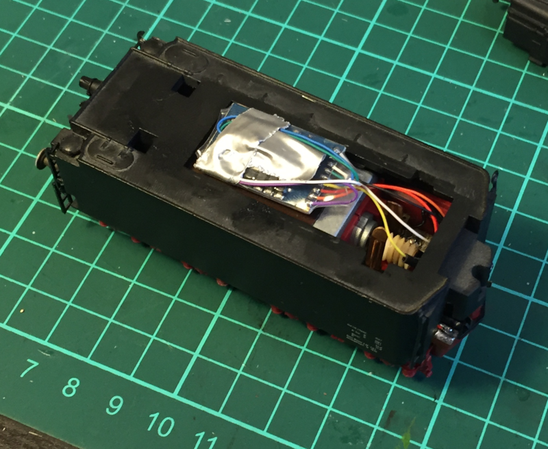

En tot slot de decoder aangesloten:
Ik heb de achterverlichting wel aangesloten, maar de voorverlichting (en evt. rookgenerator) heb ik laten zitten. De voorverlichting deed het überhaupt al niet (er zat een isolerend plaatje bij het lampje) en ik kon zo gauw niet zien hoe de rookgenerator was aangesloten. Volgens mij wordt dat toch niet gebruikt door m'n kennis, dus dat scheelt weer twee draadjes die ik anders creatief van tender naar lok zou moeten krijgen.
Nou, hij doet het, maar er loopt nog ergens iets vast. En hij ontspoort op twee wissels, dus ik moet nog goed naar de wielen kijken.
Qua vervuiling:
De viespeuk!
Wielen onderschilderen... Niet doen dus.
Tegen mezelf: luilak! Al je loks rijden maagdelijk schoon rond! Zo'n vervuilde lok is veel echter!

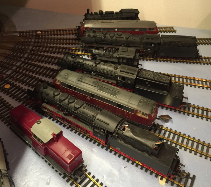

Tot slot nog een foto:
M'n "lokloods" staat vol! In Kelberg staat m'n 86, die paste er niet bij. En een tweede v100 staat in de studeerkamer op m'n bureau. Nou zitten er wel twee gasten bij, de 218 en de 043, dus al m'n materieel past nèt bij de draaischijf. Dat er binnenkort een 57 bij komt is geen probleem, want dan zijn de gasten vast wel weg. En normaliter staan er twee loks voor een trein in het schaduwstation.

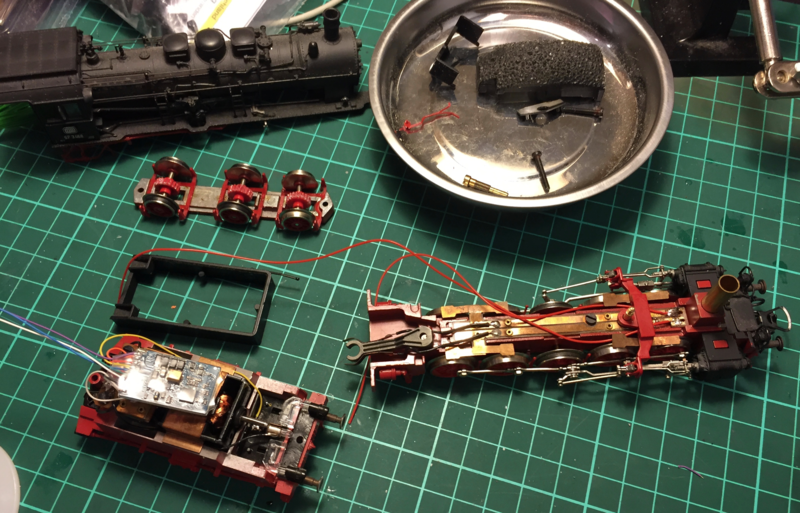

Eerst de 57 op de operatietafel:
Het merendeel was makkelijk aan te sluiten, maar ik ben toch op een paar problemen gestuit.
Eerst een praktische: het is een wat ouder model en nieuwe modellen zitten toch wat anders in elkaar. Dat uitte zich drie keer in een "oh oepsie" toen de stoomverdeling los raakte (dat zit normaliter netjes vast), de wielen uit de tender vielen (de onderkant zit normaliter geklemd maar hier niet) en tot slot kwam de volledige set tandwieltjes uit de tender (dat zit in een losse behuizing in de tender gestopt en de hele behuizing kwam eruit toen ik met de motor bezig was...) Ach, dat viel allemaal wel mee.
Twee hardnekkiger problemen:
Ik heb een rookgenerator aangesloten en erin geprikt, maar hij doet niets. Ik denk dat er bij het solderen toch in het innerlijk van de lok ergens een lipje los is geraakt. Nou moet ik meer dan gepland uit elkaar halen om bij dat lipje te komen...
De koppeling aan de voorkant is van een ander type dan ik dacht. Dus.... daar heb ik geen verloopje richting een "roco universal' koppeling voor. Ik dacht het bij deze lok maar eens met een symoba ombouwsetje te proberen, maar óók bij deze lok past het niet zonder hak-en-breekwerk. Ik moet nog even kijken wat ik hier ga doen. Misschien maar wat koppelings-amputatie en selectief lijmgebruik. Of een zeker persoon in Emmen lastig vallen, maar om dat nou voor één losse koppeling te doen... Binnenkort heb ik wel een langer verlanglijstje.
Tot slot moet ik ook nog kijken naar hoe ik bij deze lok de twee extra draden (frontverlichting en rookgenerator) ga laten lopen.
En... hou ik me alleen met het mechanische bezig of ga ik ook het rode plastic onderstel + wielen van een laagje rode verf voorzien? Dat kan ook later. Aan de andere kant heb ik de lok nu uit elkaar. Maar ik "heb wel meer te doen".
