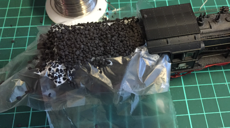

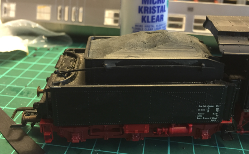

Experimentje...
Ooit op stummiforum een tip gekregen om transparant huishoudfolie in/over het gat in de tender te stoppen en daar een mix van houtlijm, gips en zwarte verf in te vrutten.
Met iets steviger pedaalemmerzak zal het ook wel lukken. En als eerste test heb ik houtlijm + busch kolenimitatie gebruikt ipv de aangeraden substantie. Het leek me dat dat in principe ook zou moeten kunnen werken. Eerst maar eens zien of het netjes loslaat... Later heb ik er nog wat echte kolen over gestrooid met wat extra verdunde houtlijm. Nachtje laten staan.
Ik kan me voorstellen dat een houtlijm/gips/verf papje beter werkt omdat je het beter de hoeken in kan duwen. Nu was het geheel wat slecht stuurbaar. Ik wilde eigenlijk een hogere berg dicht bij de vuurplaat en het achterin wat laten aflopen, maar dat kreeg ik nu niet voor elkaar. Ik gok dat dit experiment niet gaat lukken, maar ik geef het maar wel een nachtje.

Nee, geen succes  ;D
Dus òf dat rare brouwsel eens proberen. Maar eerst ga ik de tip van de onvolprezen hp-pfeiffer.de volgen:
Den "Kohlehaufen" auf dem Tender stelle ich immer mit schwarzen Knetgummi her. UHU, echte zerschlagene Kohle aber auch hervorragend der schwarze grobe Steinschotter(3334) und fertig.
Ik dacht dat "Knetgummi" kneedgum zou zijn en vroeg me af waar dat te krijgen was. Een beetje google leverde snel de kennis op dat dat gewoon standaard kinder-nep-klei is. Nou, dat ga ik vanmiddag dan maar even scoren. Ik denk niet dat de kinderen nog wat overgelaten hbben.

Dus... als het glanst zit ik in ieder geval redelijk goed. Mooi.

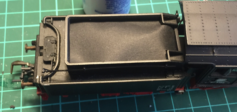

De voorbereidingen. Eerst een plaatje zwart karton op maat snijden:
En dan de zwarte klei erin boetseren:
Dat werkt wel lekker! Nou de klei wat laten drogen en dan met lijm er wat glimmende kolenimitatie op plakken.

Op de eerder genoemde hp-pfeiffer link werd onderstaande heki 3334 "Steinschotter grob schwarz" als hervorragend aangeprezen. Omdat ik ook zijn kinderklei-methode aan het gebruiken ben heb ik maar weer een tripje naar de modelspoorwinkel gemaakt:
De korrelgrootte bevalt me goed. En het glimt. Vanavond eens aanbrengen. Als dat er niet leuk genoeg uitziet moet ik maar aan de echte kolen :)

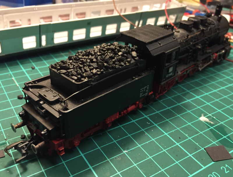

Nou, het valt me niet tegen, het uiterlijk van dat heki spul. Beetje bisonkit over de klei heen en dan strooien maar:
Misschien een beetje egaal groot, dus bij de volgende lok eens kijken met het bijmengen van de "fijne echte kolen" uit het zakje dat ik ook heb liggen.
De "busch" kolen, dat gaat volgens mij gewoon weg, dat lijkt nergens op.
Van '44' krijg ik wat echte kolen, (hoera, dank!), ik benieuwd wat daar het effect van gaat zijn. Ik heb zat loks om verder mee te experimenteren :)

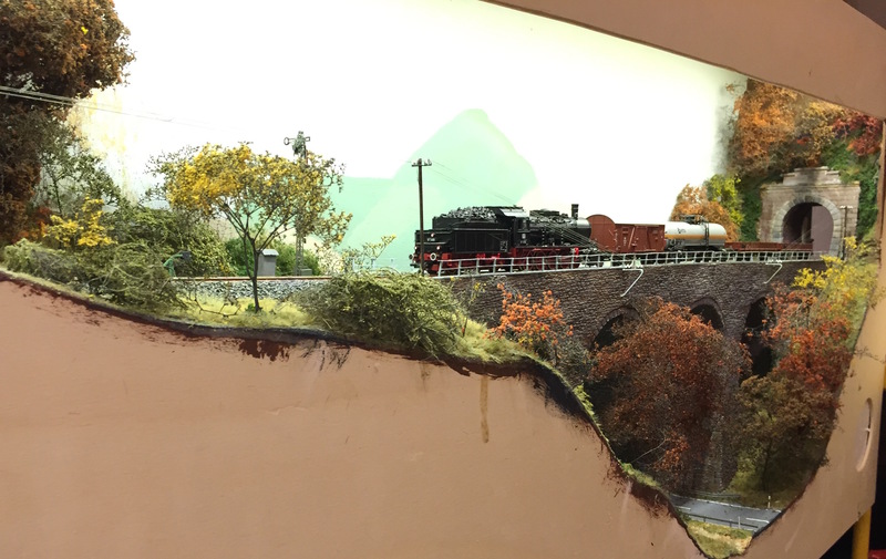

Ik heb ook maar een inzending voor de fotowedstrijd ingeleverd. Dit forum is voor mij best belangrijk en daarnaast ben ik sinds het prille begin abonnee van Rail magazine (danwel modelkroniek). De laatste tijd zit ik eraan te denken om m'n abo op te zeggen omdat het modelspoordeel steeds minimaler wordt en ik mezelf eigenlijk niet de tijd gun het grootspoordeel door te lezen...
Maar goed, hier is mijn foto:
Binnenkort zal hij wel in het fotowedstrijddraadje verschijnen.
Omdat "lappen tekst" zoveel prominentie hebben in mijn draadjes.... heb ik er deze lap tekst maar bijgeleverd:
Op het beneluxspoor forum kan je je spoorlijn zoals die langzamerhand ontstaat tonen. Van het naakte multiplex tot het volgroeide stadium. Mijn foto zit er tussenin. Het landschap is vrijwel af, maar het kale multiplex aan de buitenkant is nog zichtbaar.
Op het forum kan je discussies hebben. Zoals over de reflectorpaaltjes aan de weg onder aan het viadukt: bestonden die al in 1970? Antwoord: ja. Ook krijg je tips over de kolenimitatie die je op je tender weergeeft. De versie die je hier ziet glimt mooi, maar is misschien wat te hoog.
De achtergrond is te eenvoudig. Dat werd me op het forum in ieder geval duidelijk gemaakt. Is een fotoachtergrond niet beter? Na wat heen-en-weer-gediscussieer ga ik binnenkort toch eens naar zelfgemaakte fotoachtergronden kijken. Kijk! Op die manier verhoogt een forum de kwaliteit van je baan! Mits het experiment slaagt, uiteraard.
Wat je hier op de foto ziet is een module van anderhalve meter die boven een trapgat hangt. Het mormel heeft me twee maanden werk gekost. Twee maanden werk die ik met alle leed en (vooral) lief heb gedeeld op het forum. De enthousiaste reacties helpen om lekker door te gaan!
Een tweede blik is waardevol, of het nou kritisch of lovend is. Lang leve beneluxspooor! (En Railmagazine ook, want ik heb twee strekkende meter modelkroniek/railmagazine met een flinke stapel gele memovelletjes die bruikbare pagina's aangeven).
Nou, ik ben benieuwd :)

Die kolen
Neem een scheppende preiser(stoker) en leg een brok op zijn schepje
Ik denk (lijkt) dat ie na 1brok een hernia heeft
Dus je zakje is niet zo klein als t lijkt ,en is misschien zelfs al aan de grove kant

Nu je het zegt.... als je zo'n brok in de vuurkist gooit zit er een deuk in... Misschien moet ik het combineren.
Als het goed is komt er binnenkort een levering echte kolen aan in Kelberg, dan ga ik daarmee aan de slag.
Als zo'n blok al door t "deurtje" past,want die zijn niet zo groot als een garage deur  ;D
