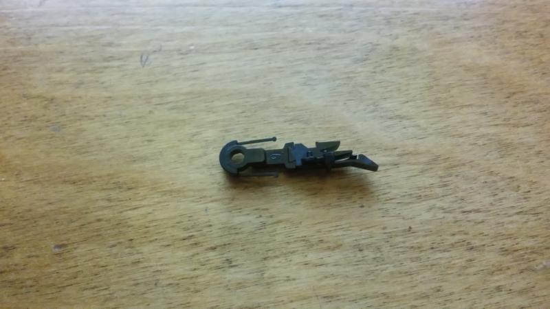

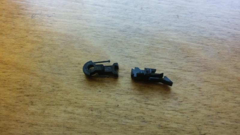

Ik ben op zoek naar een bestelnummer zodat ik (mits dat nog kan) onderstaande koppelingen kan bijbestellen voor mijn oude Roco locs. De onderdelenlijsten geven namelijk alleen een nummer voor de oogkoppeling en de rest staat onder de noemer 'zurüstbeutel'...

Nummer weet ik niet. Maar ze zijn nog prima te koop. Een paar maanden geleden nog gekocht. Het zijn twee losse onderdelen: je krijgt een zakje met het-deel-met-het-oog en een ander zakje met de daadwerkelijke kortkoppelingskop. Twee bestelnummers dus.

40286 hangt hier voor mijn neus en is een zakje met 4 koppelingen Roco zoals in de eerste foto is te zien. (zonder het Fleischmann eindstukje)

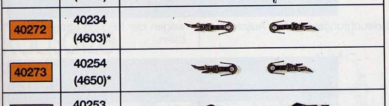

Eens even een oude Roco catalogus uit 1988/89 erbij gehaald en volgend overzicht gevonden:
Detail:
Aan de foto te zien zou het art.-nr. 40273 moeten zijn, de korte uitvoering.

Top! bedankt in ieder geval voor alle antwoorden! Zoeken op 40273 leverde mij trouwens ook onderstaand resultaat:
