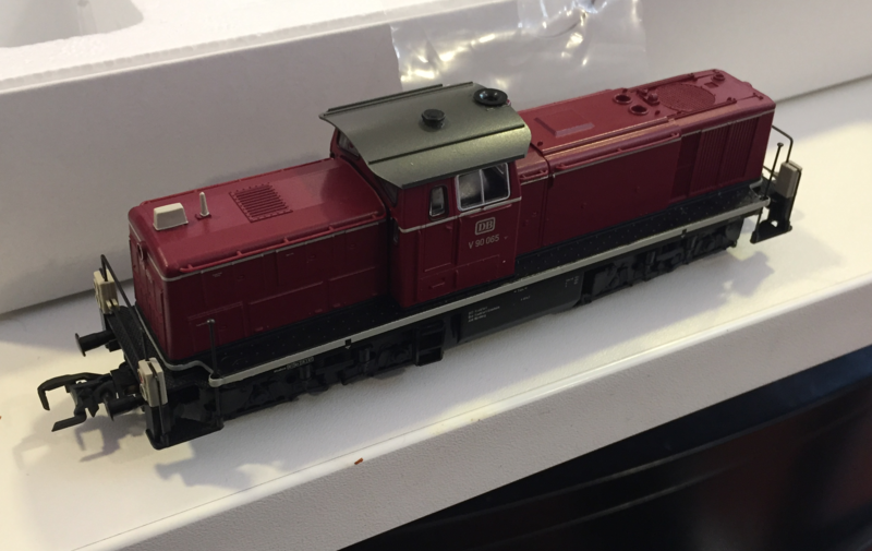

Tadaaaah:
Overgenomen van forumgenoot. Nu is m'n verlanglijst qua loks tot één lok gekrompen.
Aan één kant moet ik de verlichting nog fixen, de andere is al OK. Bij een blik onder de bufferbalk keken een paar SMD onderdeeltjes (weerstanden, neem ik aan) me grijnzend aan met een blik van "dat heb jij nog niet aangedurft, hè? SMDtjes inbouwen?" Hm, ja, dit bespaart wel een hele bak met ruimte. Vooral ook het hele dunne draad scheelt. Dat doet me er aan denken dat ik ook een rolletje superdunne zwarte draad heb... Nog niet gebruikt. TODO :)
Aan de andere kant is er in een lok vaak wel plek voor een gewoon draadje en een reguliere weerstand. Een SMD ledje is wel ideaal om in een losstaande stoomlok-lantaarn te vrutten. Ik heb een week geleden een (voorgesoldeerd :) ) setje op aliexpress besteld. Rood/witte voorgesoldeerde smdtjes heb ik al wel liggen om in de railbus te stoppen.
Wat vaak ruimte kost: stekkerverbindingen! In de 57 heb ik een tweepolige stekkerverbinding van dat ic-voet-formaat gemaakt. Het eindresultaat is ongeveer even groot als de hele decoder. Daar zou ik nog een betere oplossing voor vinden.
Voor rijtuigen staat hier een aardige oplossing. Lipjes aan de ene kant, fosforbrons veertje aan de andere. Dat wil ik in m'n silberlingen gaan gebruiken.
Enfin... de v90 is een mooie aanvulling. Die werd op de Eifelquerbahn zeker in latere periodes vaak voor goederentreinen gebruikt. En ik vind ze mooi :)

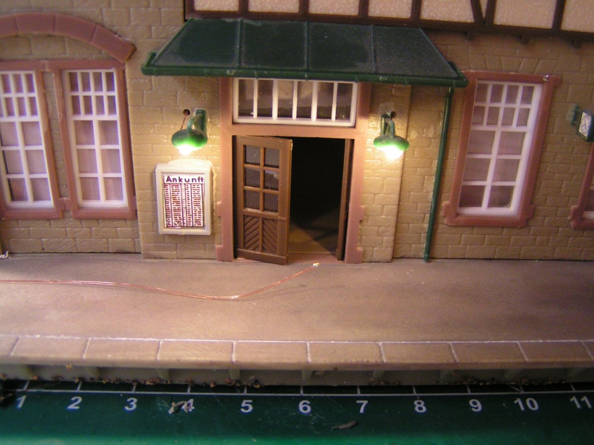

Even een voorbeeld over leds van de Ledbaron waar Michiel het over heeft.
Ik ben de "buitenlampen" van mijn station met leds aan het voorzien. Op de foto lijken het wel de lichtmasten van een voetbal stadion maar in het echt is het veel beter.
Ook de doorvoeringen van de draadjes lijken enorm, maar het is in feite maar 1 m.
Dat gele pukkeltje wat er onder ligt is een led die ik gebruik, grote 402, Golden White.

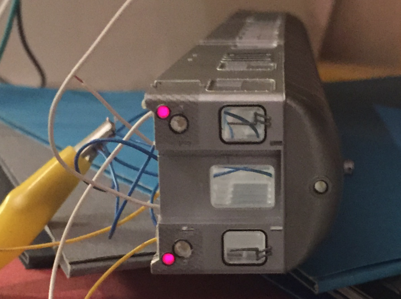

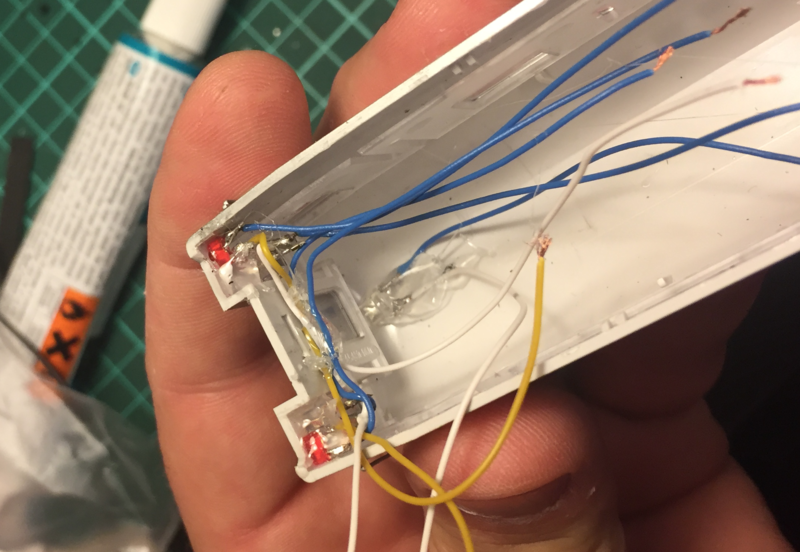

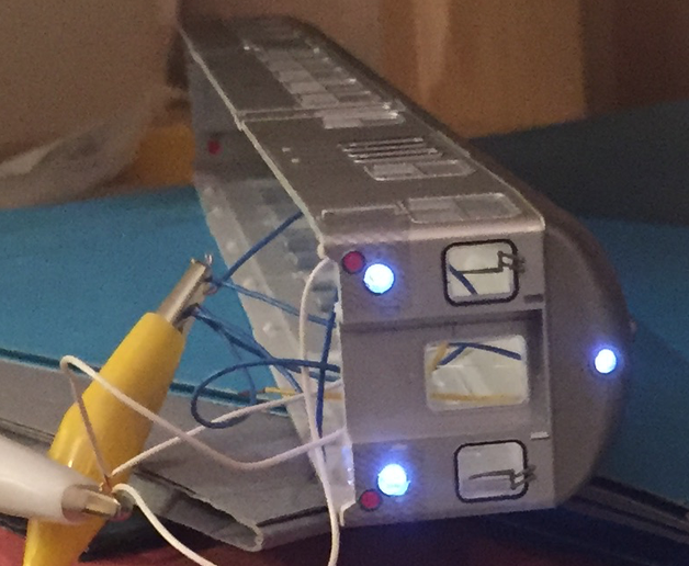

Verder heb ik vanochtend weer wat gelijmd met ledjes:
Met het lijmpistool begonnen de draden richting dak te leiden:
Dit gaat prima werken en het gaat niemand opvallen, maar.... de dunne draadjes en SMD ledjes van de V90 kijken me beschuldigend aan :D

Waarom gebruik je geen "lakdraad" ?
groet
Harald
  • Berichten: 7877
  • Forummoderator
Re: EifelBurgenBahn
« Reactie #1750 Gepost op: 20 September 2016, 10:08:20 »
Waarom geen lakdraad? Eigenlijk gewoonte: ik heb een setje decoderdraad in de juiste kleurtjes bij Conrad gekocht en dat gebruik ik voor al m'n digitaliseringszaken.
Er zit ook wat koudwatervrees bij: hoe goed zit de lak vast? Krasje en je hebt kortsluiting? Enz. Ik geef het eerlijk toe :)
Ik heb een rolletje zwarte lakdraad: daar kan ik mee experimenteren. En eigenlijk zou ik meerdere kleuren bij moeten kopen.
Wat zijn jullie ervaringen met lakdraad? Vooral: hoe voorzichtig moet je ermee zijn?
