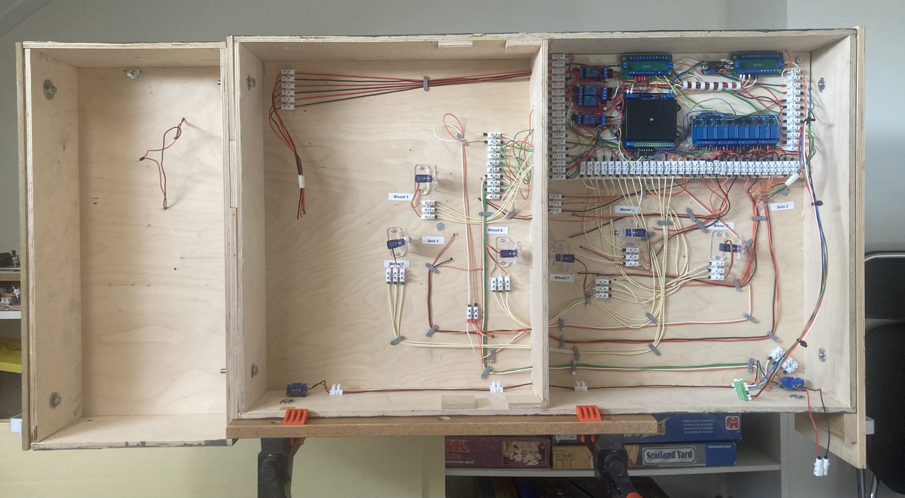

Ik heb ten lange leste besloten de aansturing van mijn bak drastisch te gaan veranderen. Ik ga e.e.a. voorzien van de spulletjes van Arcomora van Nico Teering. Net als mijn thuisbaan maak ik universele schakelboarden met de DCCnext als centrale decoder. Voor ieder moduledeel één board.
Het board hierboven kan 6 wissels met schakelbare puntstukken (W1 - W6), 6 servo's (Sv1 - Sv6), 2 seinen (S1, S2) en Led lichten schakelen (L1). Ook kan het drie secties stroomloos schakelen (A1 - A3). De boarden worden thuis aangesloten op de 6 aderige ringleiding (DCC/DC rijspanning, DCC stuurspanning en 12v DC). Bij gebruik als module in de BMB ModuleBaan of JAB Brancheline baan, wordt de DCC rijspanning (DCC-R) verbonden met de groepscentrale. Accessoires (DCC-S en 12v DC) blijven dan echter verbonden met mijn eigen YaMoRC YD7001 centrale en 12v voeding).
Gr, Hans

Hans, wat zit er op het bordje tussen de mardec en de aansluitingen w1 tm w6?
Eddy

@Eddy,
Linksboven 3 relais; rechtsonder een los relais en een blok met 8 relais. Alle relais worden gevoed met een externe 5v voeding. Toch moest ik de schakeling veranderen. Het combineren van een puls voor twee servo’s bleek niet te gaan. Helaas kwam ik daardoor poorten tekort. Daarom heb ik drie relais  voor het aan/uitzetten van baanvakken aangesloten op een tweede DCCnext. De 5v voeding daarvan bleek echter in confict te komen met de 5v voeding op dit board. Daardoor schakelden de relais op het board niet zoals verwacht. De 5v voor de drie betrokken relais komt nu van een aparte bron. Helaas ook wat consequenties voor de lay-out op het board. Het is bijna gereed, en werkt naar behoren.
Gr, Hans

De schakeling is gereed. Dit is het geworden...
De 5 ingangen rechtsonder zijn verbonden met een tweede DCCnext. De nummers 201 e.v. en 101 e.v. duiden de gebruikte DCC adressen aan. Met deze schakeling worden de wissels W1, W2, W5, W6, W7 en W8 bediend. Deze liggen op het linker moduledeel. De W4, W5 en W9 worden bediend vanuit de tweede DCCnext.
Gr, Hans

Alle draadjes zitten vast. Ik wacht nog op wat connectoren uit China. Nu beginnen aan de rechtermodule.

Ziet er ingewikkeld uit.
Waarom maatverschil met de andere modules?
Of lijkt dat maar zo.
