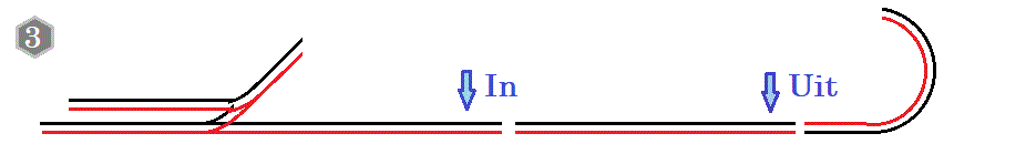

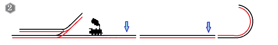

Het beloofde stripverhaal
Wat is het probleem ?  Als je een lus maakt krijg je sluiting
dat wil je niet, dus doorknippen, en wel met een stuk ertussen dat  lang genoeg is voor een hele trein
Je maakt twee contacten voor het aansturen van een relais
Eén vlak voor het begin, en één vlak voor het einde van de geschakelde sectie alias de tussensectie.
Als de eerste as het In-contact bedient, krijgt de tussensectie dezelfde polariteit als het aankomende spoor.
Zodra de trein het tweede contact raakt, schakelt het relais de tussensectie  gelijk met de uitgaande sectie...
Omdat er een diode in de lijn zit, stopt de trein nu, als de rijrichting van de uitgaande rails nog op achteruit staat. Als je met één trafo rijdt staat de uitraande rails altijd in de de verkeerde richting. Maar daarom stopt de trein ook. Zodra je je trafo ompoolt rijdt hij weer door.
Je kunt de tussensectie op verschillende plaatsen maken. Omdat de treinen toch al in het schaduwstation stoppen _ neem ik aan _ , is dat ook een goede plaats.
PS.    Ik ga nog even niet in op de details. Ik heb een bipolair relais gekozen omdat dat het gemakkelijkst uitlegt. Er is een betere oplossing. Er zijn ook ander oplossingen, zelfs zonder relais (of electronische schakeling). Maar  dan wordt dit een apart draadje over keerlussen. Dus ik wacht even tot je besloten hebt met welke trafo's je welke delen van de baan gaat bedienen, Peter
« Laatst bewerkt op: 19 March 2021, 16:19:56 door Marco D »

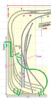

Dit zijn de meest voor de hand liggende plaatsen voor de tussensectie:
P_Q     of     R_S,   maar bij voorbeeld  P_S kan ook  :D
« Laatst bewerkt op: 24 March 2021, 00:52:15 door Marco D »

je plaatjes zijn in de laatste posts niet zichtbaar Marco  ???
Frans
MTD treinenclub vzw Edegem - www.mtdtreinenclub.be -
Tentoonstelling MODELSPOOR by MTD - Hangar 27, Edegem (B) op 24 & 25 Oktober 2026
Marco D
  • Berichten: 105
Re: Pendelbaan met 1 keerlus (H0, L-vorm, 4,50 x 3,00 mtr) (Zandvoort)
« Reactie #54 Gepost op: 20 March 2021, 00:53:13 »
Hoi Frans
bedoel je het plaatje boven de tekst "Dit zijn de meest voor de hand liggende plaatsen voor de tussensectie:
P_Q     of     R_S,   maar bij voorbeeld  P_S kan ook"  ?
Test: Je kunt hem hier rechtstreeks bekijken..
Maar als ik morgen tijd heb, zal ik kijken of ik hem kan converteren.
« Laatst bewerkt op: 24 March 2021, 00:54:45 door Marco D »
