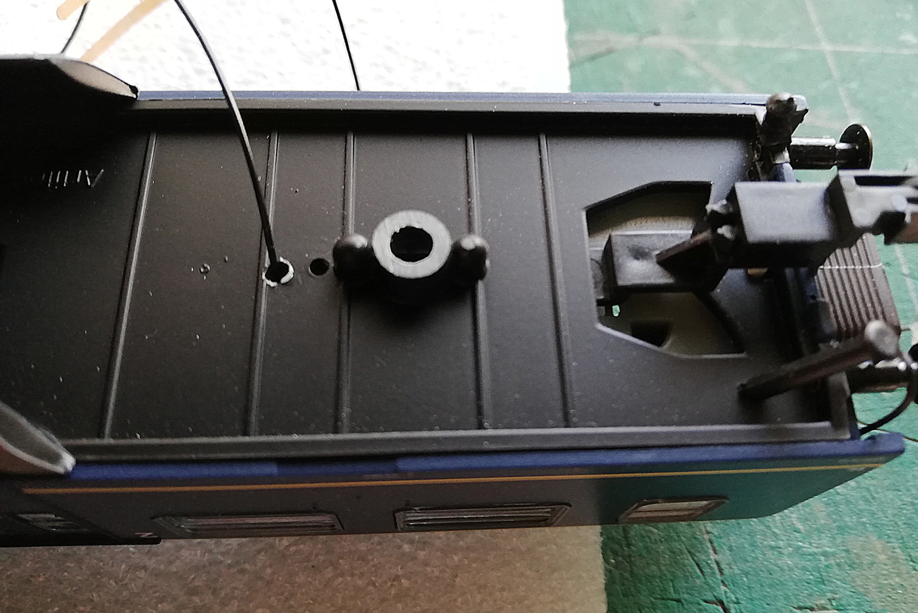

« Reactie #63 Gepost op: 14 April 2022, 10:28:46 »
Meine,
Even voor de zekerheid.
Heb het draaitappunt nu iets afgevijld.
Voor dat ik alles weer in elkaar zet vraag ik het nog even of dit de bedoeling is.
mvg Henk
meino
  • Berichten: 2394
Re: Artitec Plan E voor Kranenberg (code 70)
« Reactie #64 Gepost op: 14 April 2022, 10:39:46 »
Je hebt deze draaitap afgevijld, dan zou ik de twee nokjes die er voor en achter staan, ook stevig afvijlen of zelfs wegknippen, Zodat het draaistel alle kanten op kan wiebelen. Aan de andere kant van de wagon, zitten de nokken bij de draaitab anders n.l. naast de draaitab, die moet je niet verwijderen of afvijlen, alleen de draaitab zelf. Hierdoor zal het draaistel gaan rusten op de nokken en niet zijdelijngs kunnen wiebelen waardoor een stevige driepunts ophanging ontstaat.

meino
  • Berichten: 2394
« Reactie #65 Gepost op: 14 April 2022, 11:08:07 »
Henk
Ik kom nog even terug op dit thema. Als je de onderkant bekijkt en de draaistellen los geklikt hebt, dan zie je aan de ene kant van de wagon de draaitab met twee nokken er naast en aan de andere kant de draaitab met de nokken er voor en achter. De draaitab waar de nokken er naast zitten moet je afvijlen zodat het draaistel alleen op de nokken rust. Hierdoor kan het draaistel alleen naar voren en achteren wiebelen, maar niet zijdelings. Bij de andere draaitab (met de nokken er voor en achter) moet je de nokken afvijlen, zodat het draaistel daar alleen op de draaitab rust. Hierdoor kan het draaistel in alle richtingen wiebelen. Dit heet een driepunts oplegging (een kruk met drie poten zal ook nooit wiebelen).
Je hebt in de foto juist de draaitab afgevijld waar je dat niet had hoeven te doen. Mocht de wagenbak nu te laag zijn (misschien gaan de flenzen van de wielen nu aanlopen) dan kun je dat corrigeren door een ringetje tussen het draaistel en de draaitab te monteren.

  • Berichten: 27430
    • Pagina van klaas
« Reactie #66 Gepost op: 14 April 2022, 12:30:06 »
Zijdelings bewegen heet rollen. Voor-achter heet dompen.
Die nokjes voor en achter zijn in mijn ogen een ontwerpfout. Ze verhinderen het dompen, en dat geeft problemen bij de overgang van vlak naar helling, en bij wissels, waar soms een wiel iets zakt bij het puntstuk. Die nokjes moeten inderdaad weg.
meino
  • Berichten: 2394
« Reactie #67 Gepost op: 14 April 2022, 12:54:32 »
Ik heb nog eens naar mijn Plan E's gekeken, en om het gecompliceerder te maken zie ik dat er twee uitvoeringen zijn. Het Postrijtuig heeft de uitvoering met de nokken zoals op foto van Henk, twee nokken naast de tab en twee nokken voor en achter de tab. Andere rijtuigen hebben bij beide draaitabs de nokken er naast zitten. Bij die laatste uitvoering is het makkelijk, aan een kant de draaitab wat afvijlen zodat het draaistel op de nokken rust en bij de andere tab, de nokken afvijlen of verwijderen zodat daar het draaistel op de draaitab rust.
Groet Meino
Henk Veenstra
  • Berichten: 1604
« Reactie #68 Gepost op: 14 April 2022, 13:36:45 »
Meine, Klaas,
Bedankt voor al jullie reakties.
Dus aan de ene kant de Tap wat afvijlen en aan de andere kant de nokjes zo goed als weg halen.
Ga ik zo doen.5 wagons Plan E te gaan.
Draad vervangen door soepeler decoderdraad.Ietsje uit draaistel weghalen, voorkant.
mvg Henk
Henk Veenstra
  • Berichten: 1604
« Reactie #69 Gepost op: 14 April 2022, 13:39:18 »
Kom er nog even op terug.
Moeten er nu aan beide kanten de nokjes weg?
Als ik dat van Klaas lees?
Kleine verwarring bij mij.
mvg Henk
meino
  • Berichten: 2394
« Reactie #70 Gepost op: 14 April 2022, 15:05:03 »
Henk
nee, juist niet. Aan een kant moeten de nokken aan de zijkant blijven zitten en de draaitab verlaagd, daar rust het draaistel op. Aan de andere kant moeten de nokken lager of weg zodat het draaistel alleen op de draaitab rust.
Groet Meino
Henk Veenstra

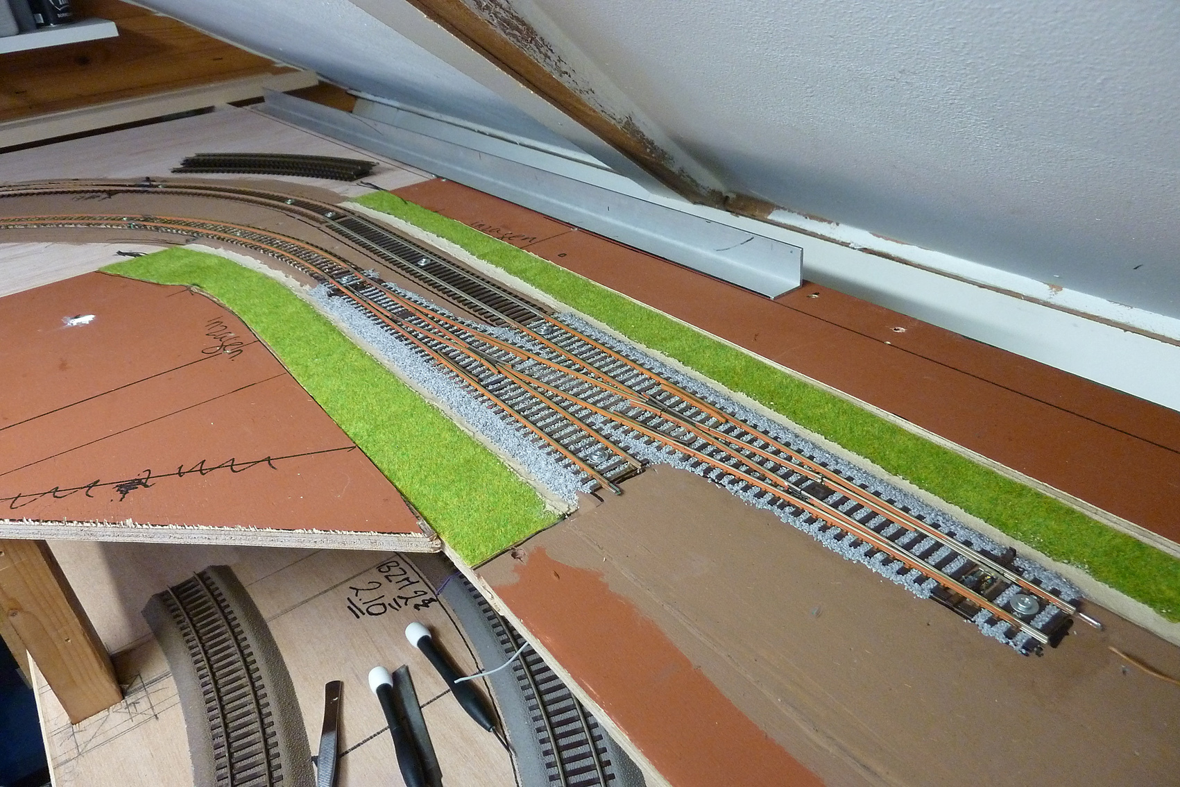

Nu is er bij 1 wissel (van Lima, zie foto)waarbij het 2e draaistel van een rijtuig (dus niet het draaistel wat gelijk achter de lok zit)
het wiel niet tussen de tong en de rail door gaat maar het wiel net op of net achter de tong langs gaat.Kortom ontsporing.
Er is geen andere lok en wagon of rijtuig die dat doet.Alleen deze rijtuigen.Dus vermoed ik dat het toch aan de wielen ligt van deze rijtuigen.
Deze staan nu 14,4 mm uit elkaar,Misschien moet dat 14,5 of 14,6 mm zijn.Of zijn er alternatieve wielen?
Ben er nu wel een beetje klaar mee.Of ze gaan terug in de doos of in de verkoop.
(is al oude foto, rails lopen nu al door)
mvg Henk

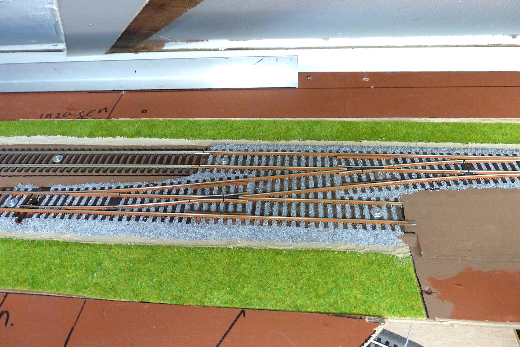

Henk Veenstra
  • Berichten: 1604
« Reactie #73 Gepost op: 26 April 2022, 10:35:15 »
Misschien deze foto ook nog handig.
Vanuit het station loopt het spoor dan zo naar het wissel.
Er is voldoende ruimte tussen tong en rechtdoor lopende rail van het wissel.
mvg Henk
  • Berichten: 27430
    • Pagina van klaas
« Reactie #74 Gepost op: 26 April 2022, 10:52:29 »
Die maten mogen allemaal. Volgens NEM310 minimaal 14,4 en maximaal 14,6. Ik zet ze altijd op 14,5.
Alternatieve wielen gaan je niet helpen. Behalve de flenshoogte is er geen verschil tussen RP-25 en NEM.
Belangrijker is om er achter te komen waarom dit draaistel ontspoort. Daartoe beweeg je het rijtuig langzaam met de hand over het spoor. Dat doe je niet door het rijtuig zelf vast te pakken, maar je trekt het met een ander rijtuig dat je met de hand vastpakt. En dan goed kijken wat er gebeurt.
