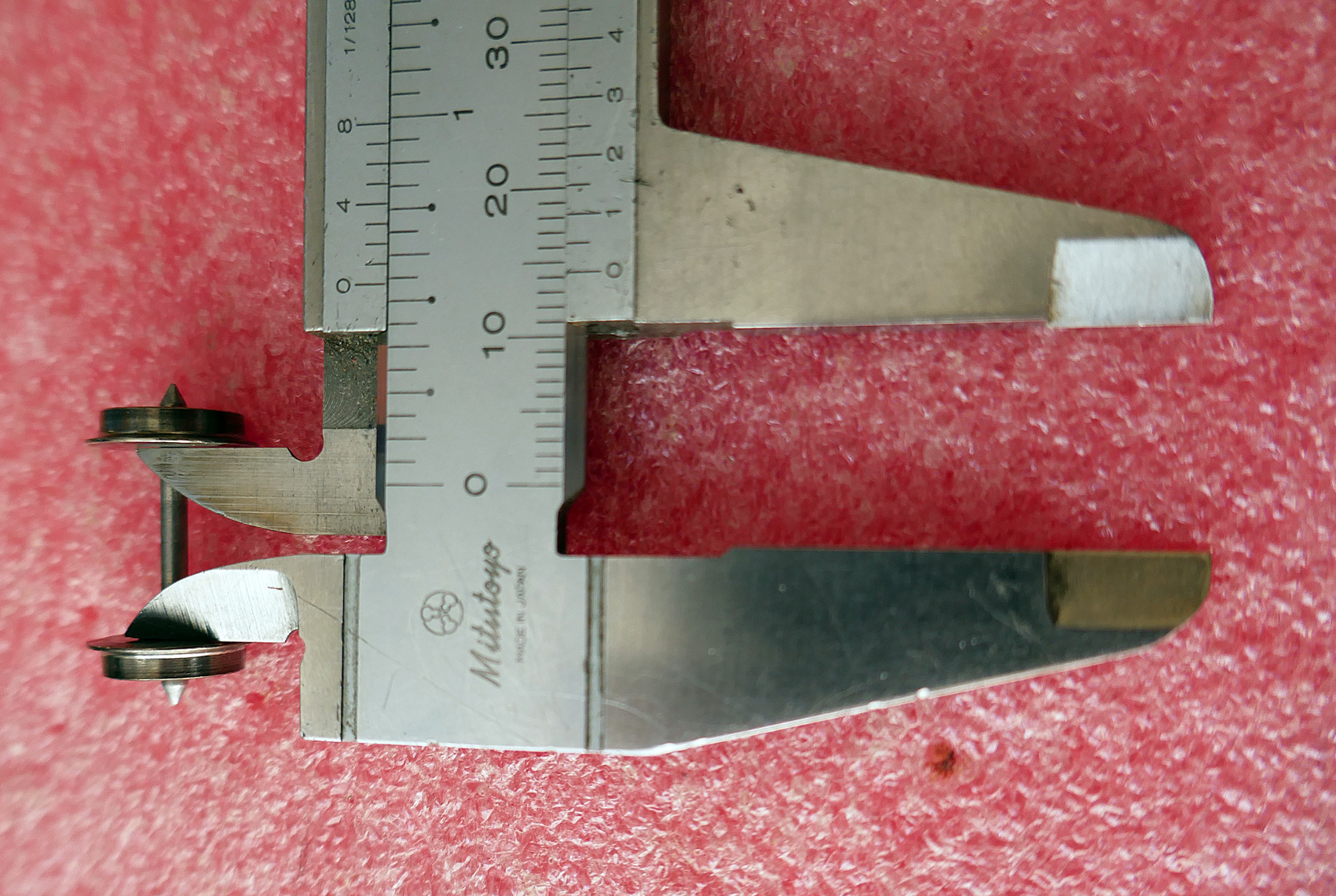

  • Berichten: 2381
Re: Artitec Plan E voor Kranenberg (code 70)
« Reactie #85 Gepost op: 27 April 2022, 13:25:20 »

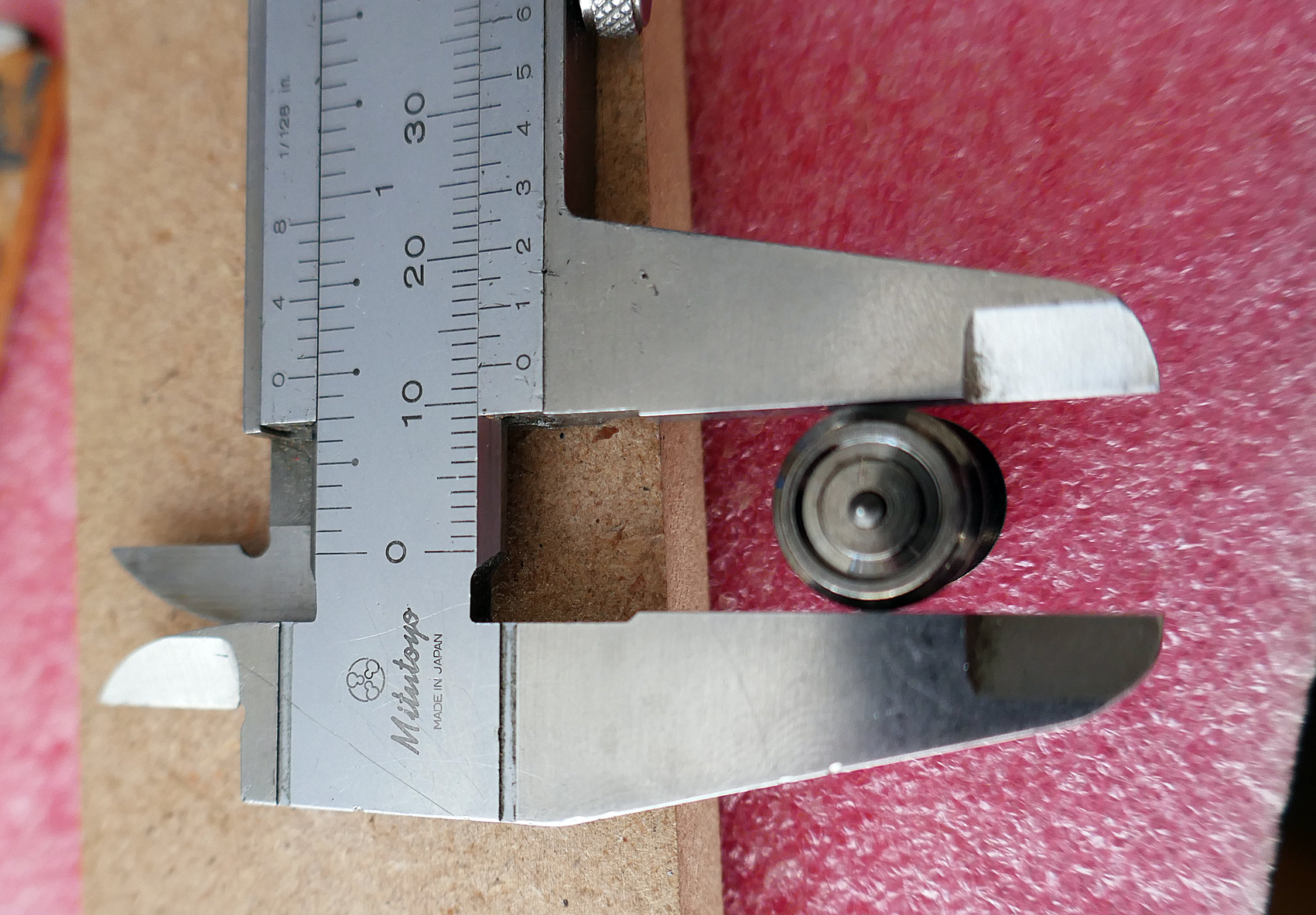

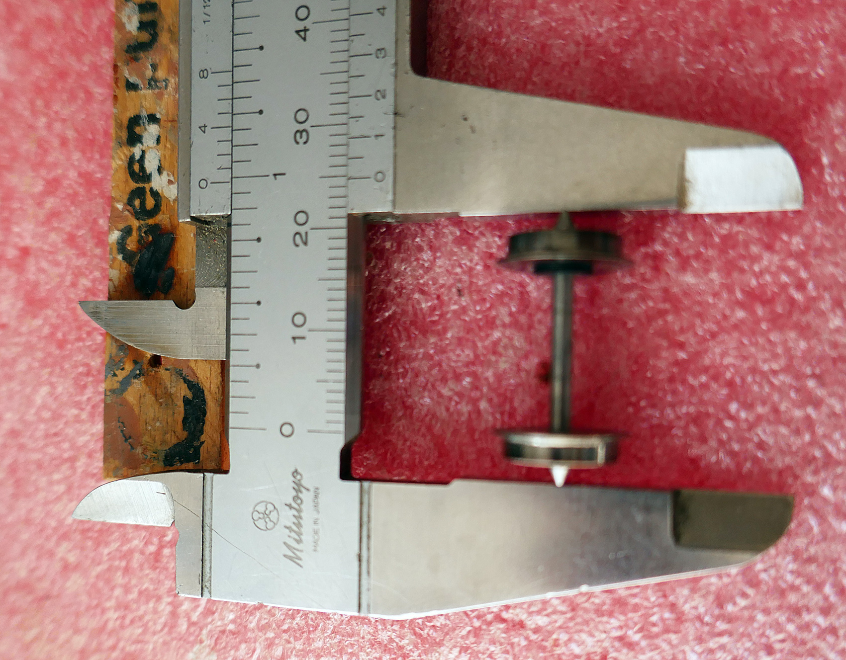

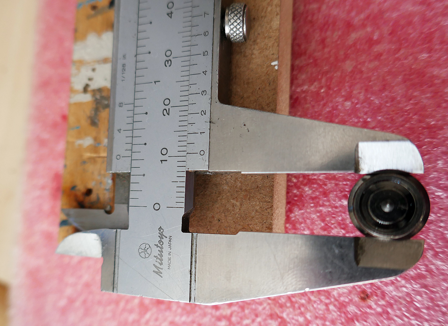

Henk
ik vind dat vreemde maten. Als ik een origineel Artitec wiel meet dan kom ik op de volgend waarden.
Diameter wielband 11,1mm
Diameter over de flens 12,3mm. De flens zelf is dus 1,2/2 =0,6mm
As lengte 24,75mm
B2B (back to back) afstand 14,25mm. Dit is een waarde die proefondervindelijk op mijn baan het beste werkt. Wat ook van invloed hierop is, de afschuining van de flens aan de achterkant. Deze waarde zal met ander wisselmateriaal mogelijk anders moeten zijn.
Als ik nu een ongemodificeerd Roco wiel (uit mijn rommeldoos) meet kom ik tot de volgende waarden;
Diameter over de flens 13,15mm. Dus een flenshoogte van een fractie meer dan 1mm
As lengte 24,75mm
Op zich zelf zou dat dus passen. Er staat me bij dat de diameter van de nieuwe Artitec wielen was gereduceerd, omdat anders de flenzen de wagenbodem kunnen raken. Het feit dat het roco wiel niet ontspoord, geeft mij het idee dat je dan eens de B2B afstand tussen het Artitec en Roco wiel moet vergelijken en eventueel aanpassen.
Groet Meino

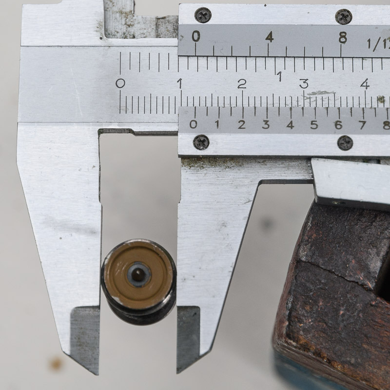

Henk Veenstra
  • Berichten: 1538
« Reactie #87 Gepost op: 27 April 2022, 16:40:03 »

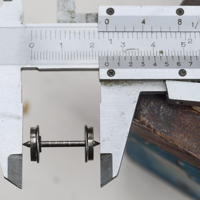

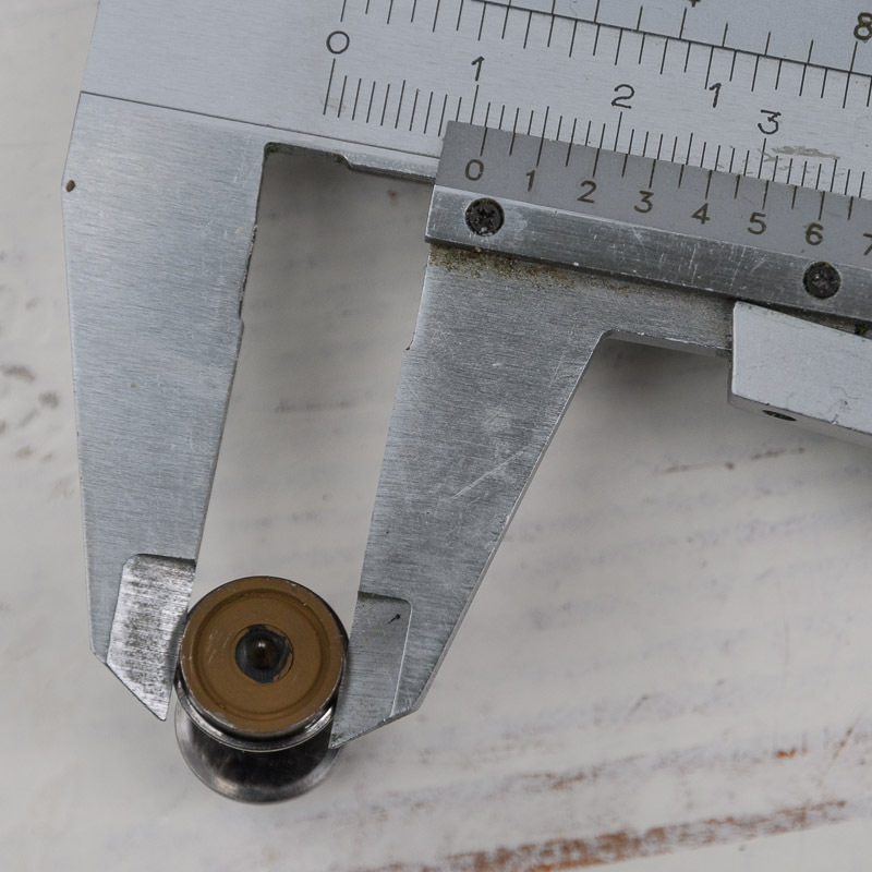

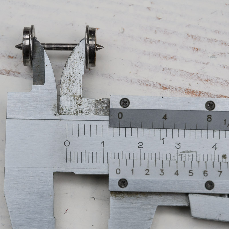

Meine,Klaas (allen),
Ik heb geprobeerd het op dezelfde manier te fotograferen.Best lastig.Maar even voor het idee.Wiel dat onder de artitec PlanE's zitten.Niet allemaal scherp.
Diameter wielband 10,5 mm
Dia meter over de flens 12,4 mm
Diameter over/aslengte 24,7 mm
B2Back afstand 14,4 mm
Niet goed te zien misschien op de schuifmaat.Maar gaat even om de manier van meten.
Alles nog eens los van het fotograferen eens gemeten.Gaat nu om het idee welke maten ik heb gemeten.
mvg Henk

  • Berichten: 2381
« Reactie #89 Gepost op: 27 April 2022, 17:07:38 »
Dag Henk
dat zijn inderdaad de maten van de nieuwe Artitec wielen.
Een dingetje echter, de B2B afstand van dat wiel is geen 14,4mm maar 14,3mm, tenminste dat is wat ik op de nonius aflees. Als dit het wiel is dat ontspoord, dan zou ik proberen om het geisoleerde wiel iets naar buiten te trekken zodat de B2B afstand 14,4-14,5mm is. Het lijkt weinig die 0,1-0,2mm maar het kan net voldoende zijn.
