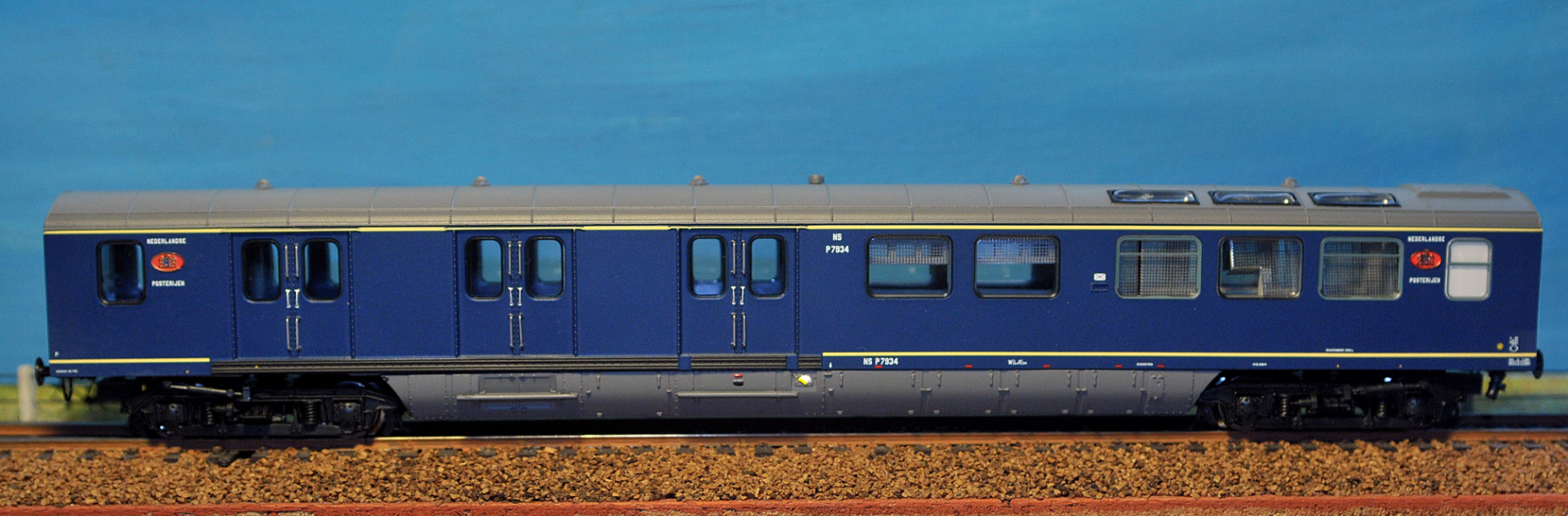

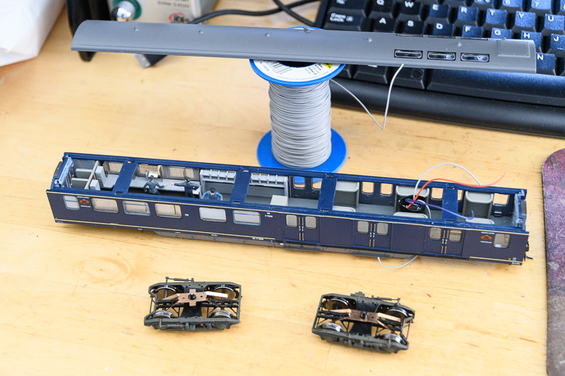

Afgelopen zaterdag op Houten nog een planE postrijtuig gescoord. Dat moest nog even verbouwd worden.
Wat preisertjes er in, contacten op de wielen en klaar voor de belichting. Oh ja, ook de draaistellen en wielen even een verfje gegeven.
Dit is het resultaat. Ik heb gekozen om de balg van het postrijtuig niet te koppelen, zoals hier ook al werd opgemerkt. Dus daardoor heb ik de koppelbomen niet aangepast, omdat ik dit rijtuig met Kadee's heb uitgerust en niet met kortkoppelingen. Hierdoor kan ik het ook makkelijk in andere combinaties gebruiken, zelfs in goederentreinen.
Groet Meino
