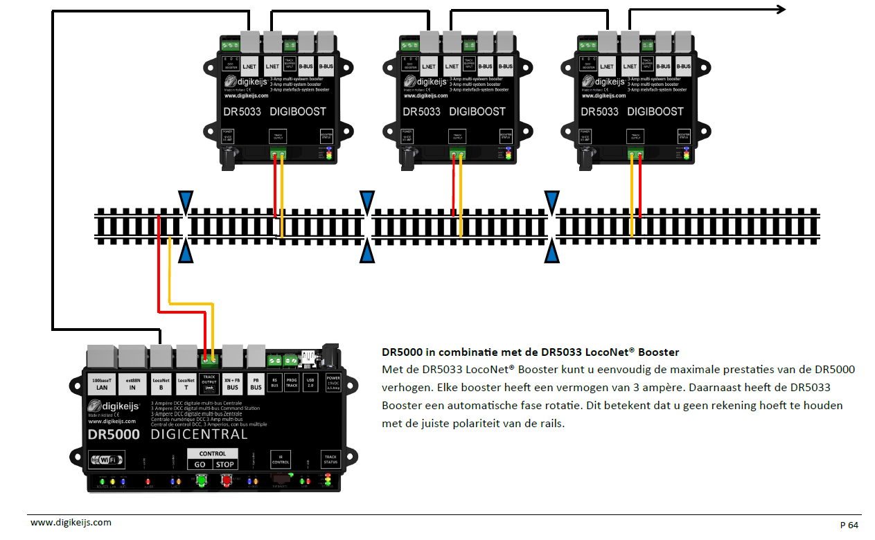

Dirk
  • Berichten: 1064
Re: S88 alleen signaal als de loc rijdt
« Reactie #40 Gepost op: 25 May 2020, 16:24:06 »
Klaas, zal wel zo bedoeld zijn, maar waarom maken de fabrikanten dan geen gebruik van kleur, opdruk aansluiting, of wat nog meer, in de manual staat er volgens mij niks over, op pg 8 staat een voorbeeld, maar geen kleuren oid, dus als je de booster anders plaatst heb je geen idee of die juist staat of niet.

  • Berichten: 7491
« Reactie #42 Gepost op: 25 May 2020, 16:38:29 »
Hoi Klaas,
Hij heeft een 5000 staat in zijn handtekening.
Hoi Dirk,
Wat jij zoekt staat op pagina 64, aansluitvoorbeelden. Daarmee is het helder wat betreft de kleurtjes denk ik.
Verder verdraait de DR5033 booster de fase automatisch om, zie de handleiding.
Gr, Ben.

Je hebt gelijk, ik stop met voor een ander denken. ;D
Dirk moet het maar uitleggen, sowieso is het allemaal een beetje wazig. Evengoed kan het probleem voortkomen uit een verkeerde polarisatie van zijn 3-weg wissel. Zijn van die stiekeme kortsluitinkjes die niet altijd opgemerkt worden door een booster of centrale.
