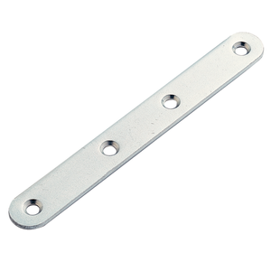

Bij het zoeken naar verbindingsmateriaal niet direct wat gevonden in de DHZ.
Meestal zijn die dingen te groot, breed, dik, eigenlijkniet gemaakt om smal, lang en stevig te zijn.
Dus dan maar eens gezocht op ozne goede vriend google naar ijzerplaat 12 cm.
Aangezien ik om de verschillende delen aan elkaar te zetten, elk deel 6 cm wil ondersteunen, wat wil zeggen dat dat 12 cm lang wil zijn als ik de 2 stukken wil ondersteunen.
En wat komt dan te boven in de google search ?
Ik zeg : dat is em !
Een 1,5 cm breed, 12 cm lang en 2 mm dik. Gaatjes al er in voor de schroeven, wat wil een mens nog meer ?
En dat voor de volle prijs van ...... *tromgeroffel* 0,38 euro per stuk.
Vanaf 100 stuks 0,33 euro, en denk dat ik dat ga doen. Heb een bruin vermoeden dat ik die dingen nog wel overal wat ga kunnen gebruiken op de baan.
Snel dus even bestellen, en dan kan ik alles in elkaar beginnen zetten.

De ijzeren plaatjes die ik op internet had besteld zijn aangekomen. Ik had er 100 besteld, dus normaal kom ik wel even toe. De eerste 3 heb ik reeds gebruikt om de eerste 2 delen aan elkaar te zetten : 2 langs onder en 1 boven. Vastgezet met 12 schroeven, veel beweging zal daar niet meer inkomen :
