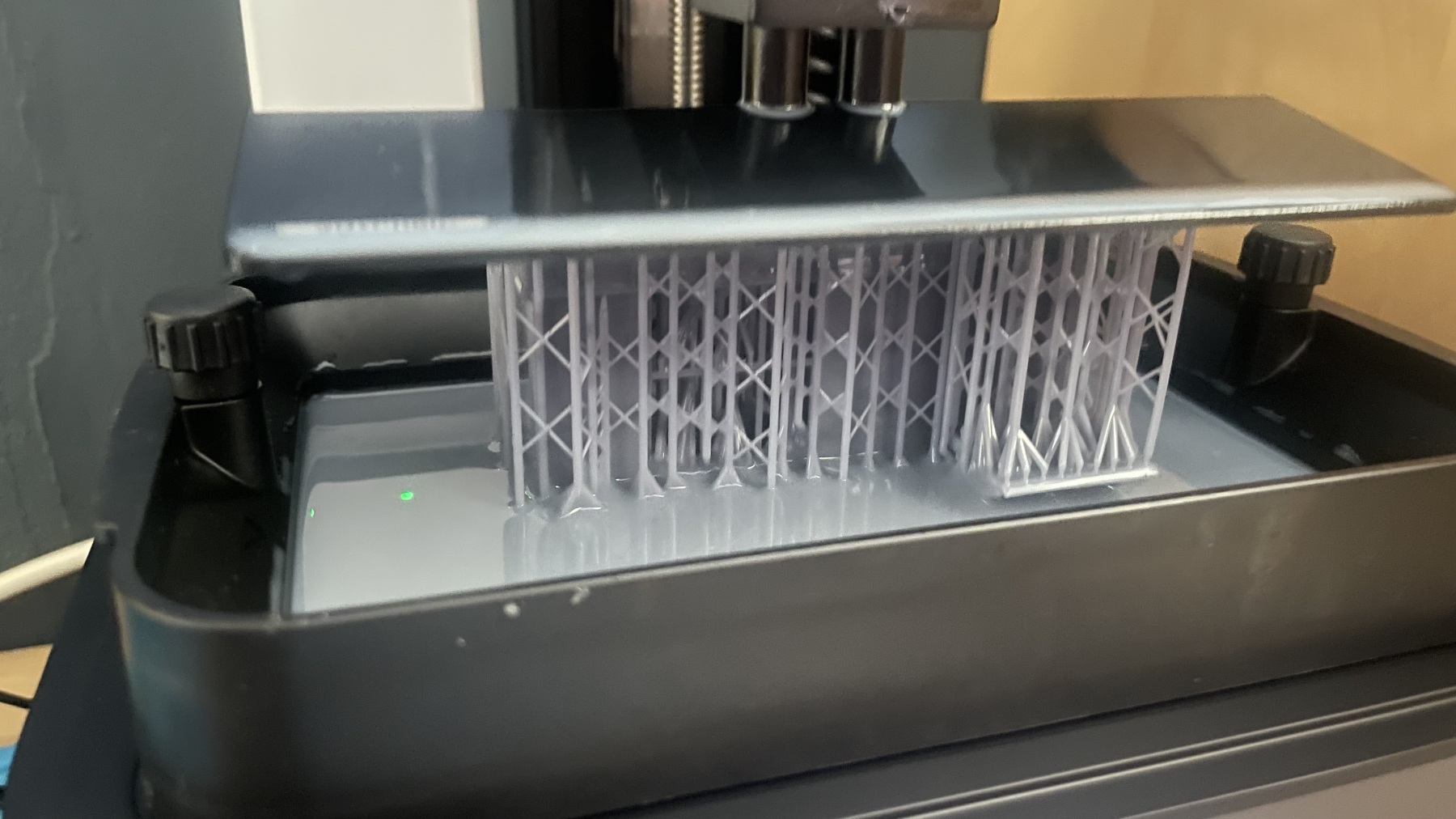

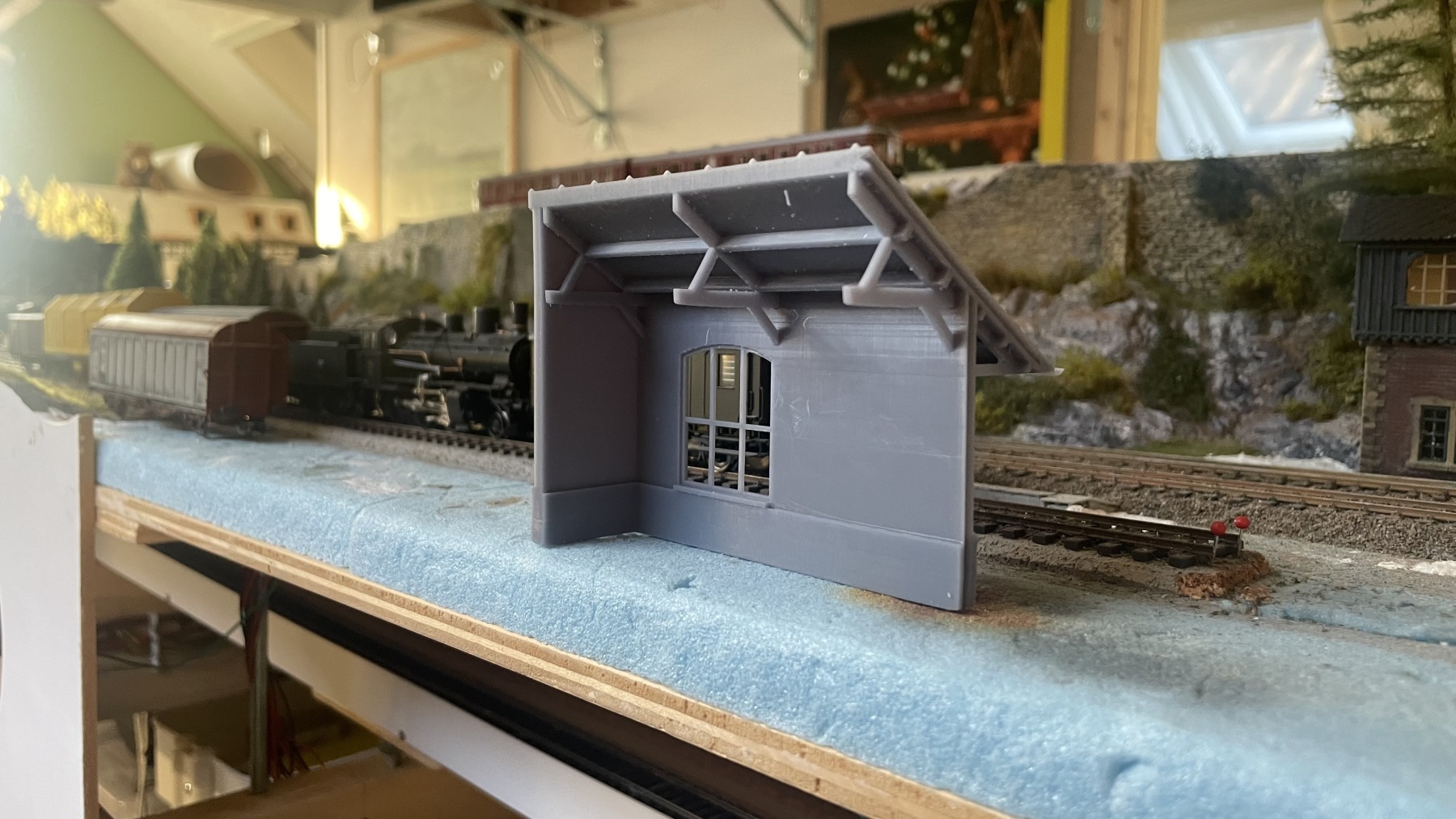

Ga meteen maar eens kijken hoe ver je kunt gaan met een 3D print dus ook het dak er maar aan toegevoegd.
Voor goede uitlijning met volgende deel een v-vormige groef in dak en muur gemaakt.
Laatste ga ik denk ik wel eerst nog uitproberen op kleiner proefstukje. Aan andere kant dit hele geval is ca 75 gram resin. Is dus ongeveer 2,00 resin (denk dat de supports hier nog bijkomen) maar mislukt printje kost ook niet de hele wereld

Intussen zover dat eerste deel op haar na klaar is, inclusief de bedachte koppeling naar 2e deel,
dus die wil ik morgen gaan printen..(blauw is eerste deel, groen tweede deel).
Ook wat bedacht om het “glas” straks in het kozijn te krijgen ipv op het kozijn. Ik heb het kozijn opnieuw getekend in 2D cad-pakket en omgezet naar SVG bestand (lukte mij niet vanuit Onshape). Vervolgens met de Cricut die hier ook nog staat eerst het kozijn gesneden en daarna het glas. Kozijn eerst geprobeerd met 0,25 mm Evergreen plaat maar daarmee bleven de kozijprofielen niet heel. Dus maar 200 gr karton. Kleurtje gegeven en op de uitgesneden folie geplakt.
Zou precies op het kozijn van het 3D te printen deel moeten passen. Ben benieuwd, zullen het later dit weekend zien

Wij hebben de Cricut Maker 3 Erik. Eigenlijk van mijn vrouw en dochter maar als ik aardig ben mag ik hem ook gebruiken
Glas komt aan 1 kant, de kozijnen print ik mee met het gebouw maar omdat dit een halfgebouw is dat op de rand van de baan komt te staan en ik de binnenkant ook echt zichtbaar wil houden is het dus geen gezicht als ik de glasfolie aan de binnenkant op het kozijn plak.
Ik ga dus proberen het glas in het kozijn te naken. 2 kozijnen printen zou een te dik kozijn geven daarom probeer ik het eerst op deze manier.
Alleen komt de maatvoering erg nauw (ook de toleranties bij 3D printen versus snijden) ben dus benieuwd of het straks gaat passen.

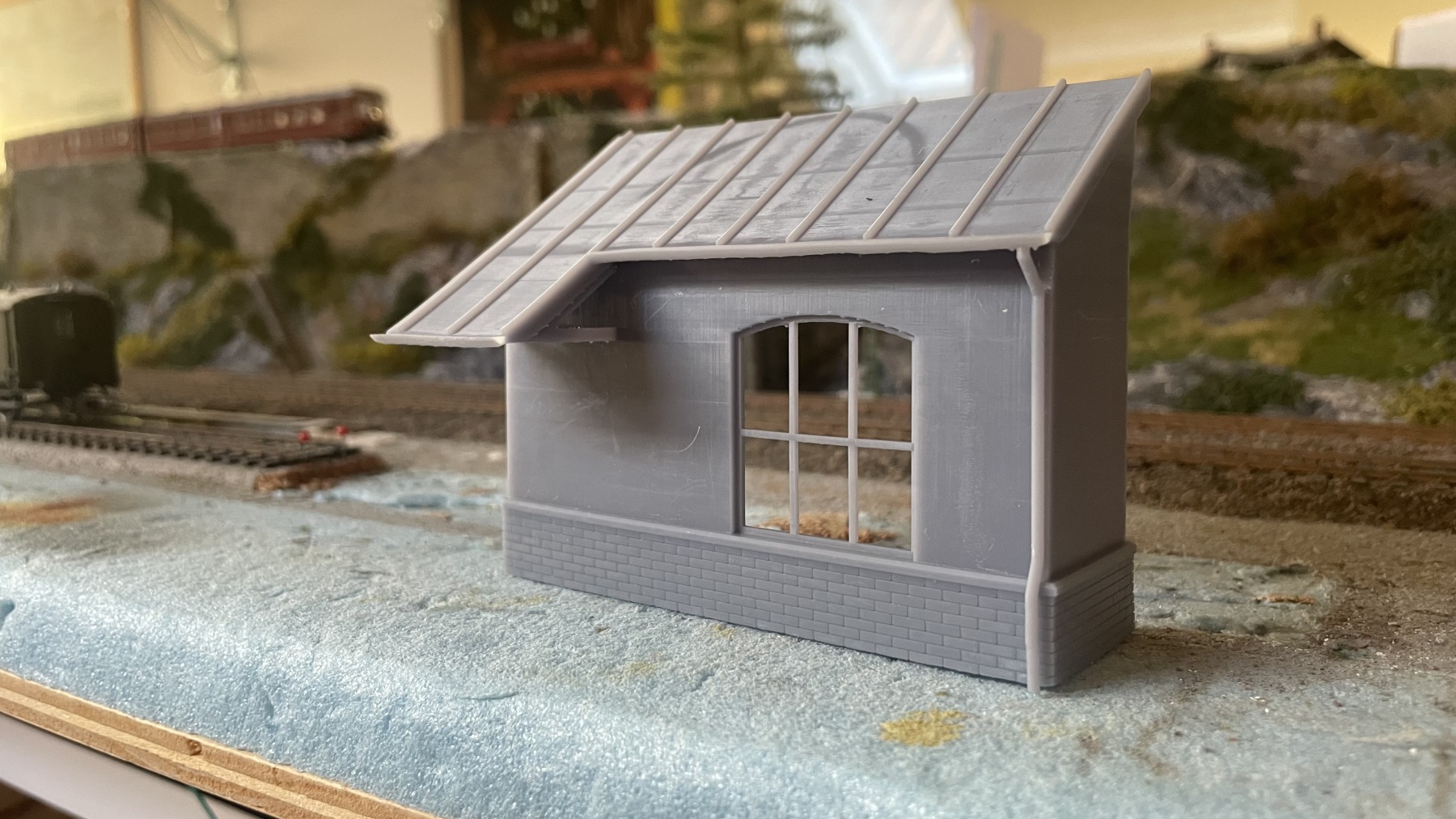

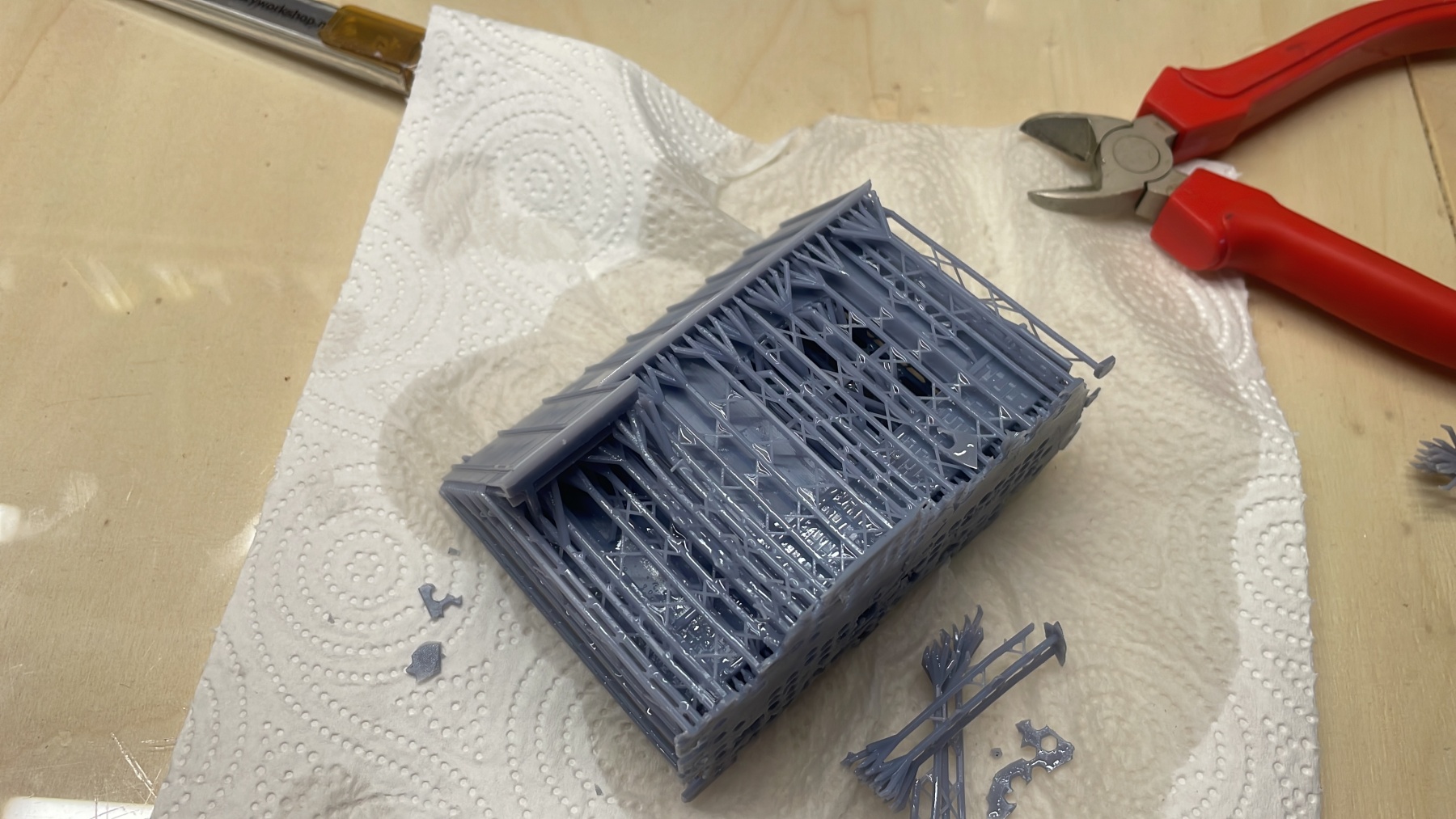

Ben ik altijd Wim

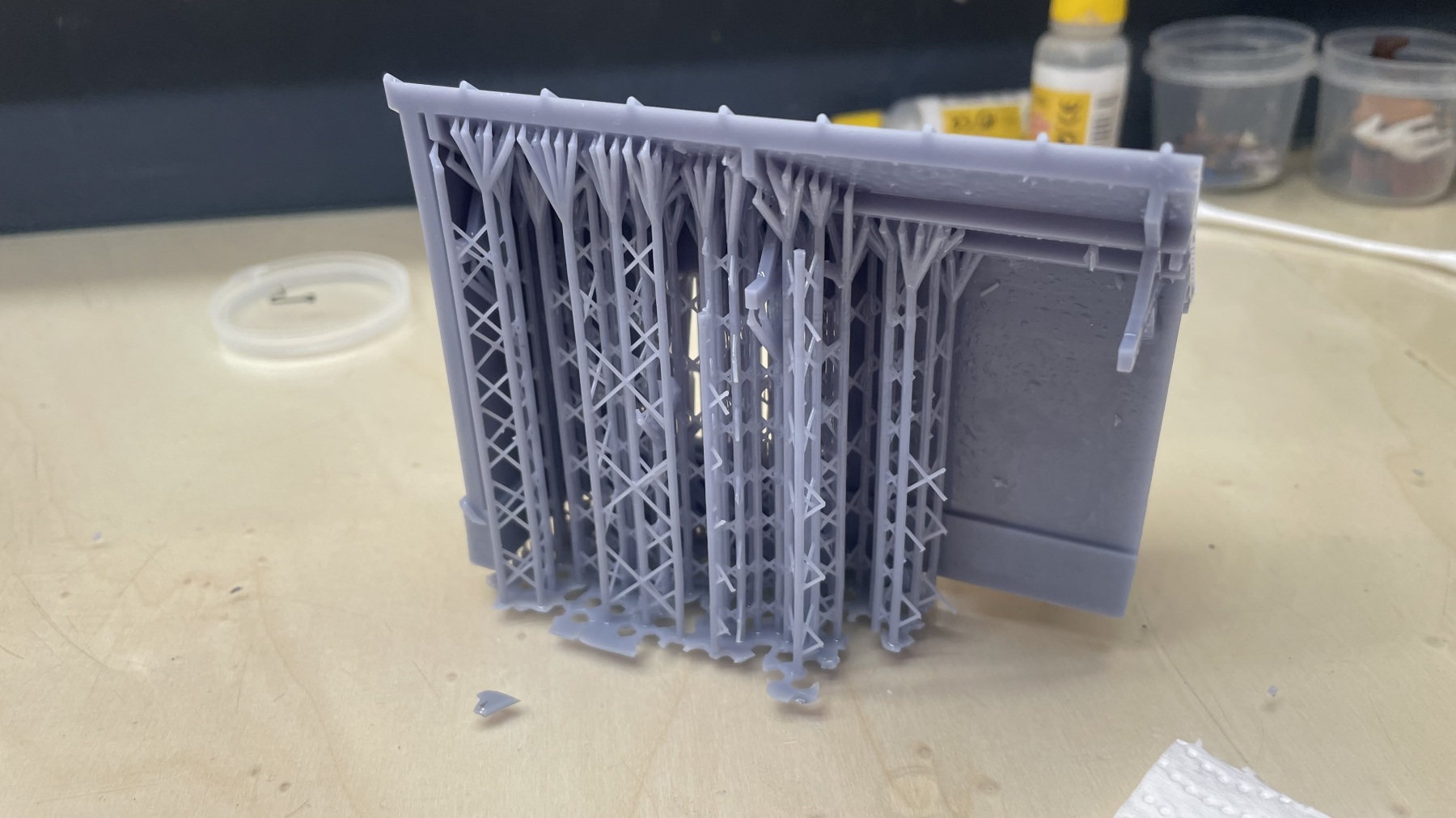

Intussen na 3,5 uur printen, afspoelen, supports verwijderen en curren het 1e deel in levende lijven

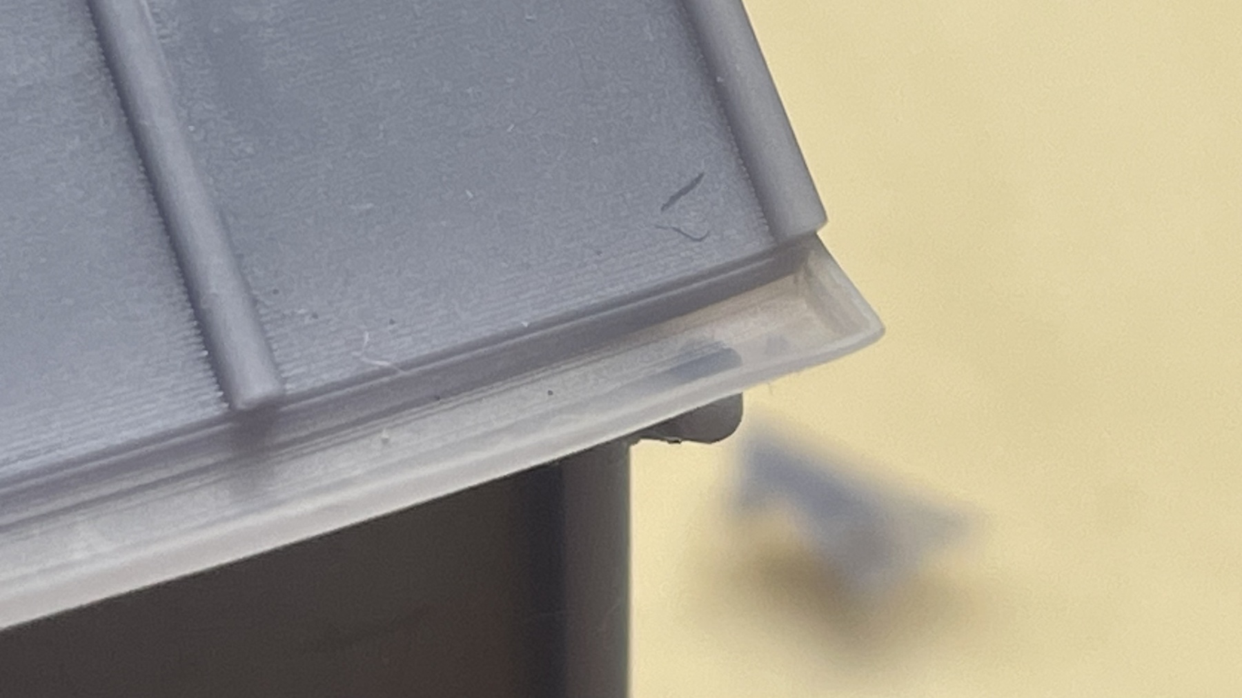

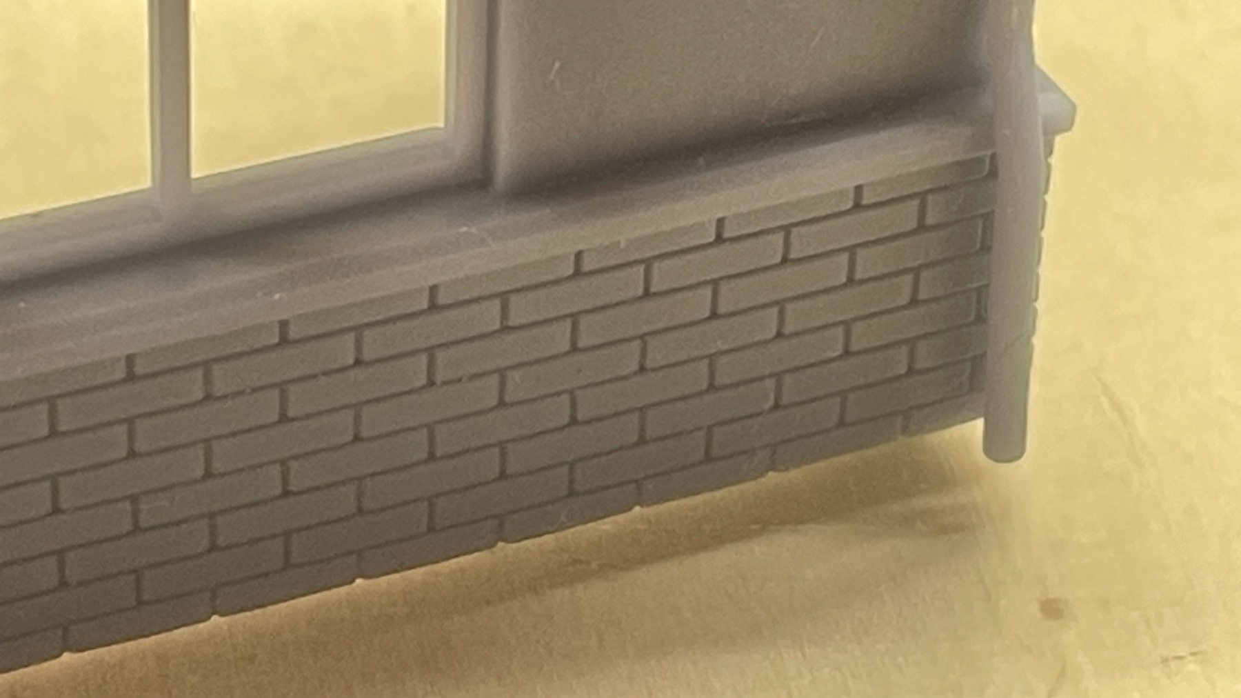

Sta er wel van te kijken, zelfs de dakgoten zijn gelukt. Deze zijn 0,5 mm dik getekend.
Am Ende der Strecke
Den gamla sågverket (gepland)
Berichten: 5750
Re: Bahnstrecke 5867
Reactie #3761 Gepost op:
om 16:27:45 »
Wow, die dakgoot kijk je zelfs een beetje doorheen, zo dun is die
