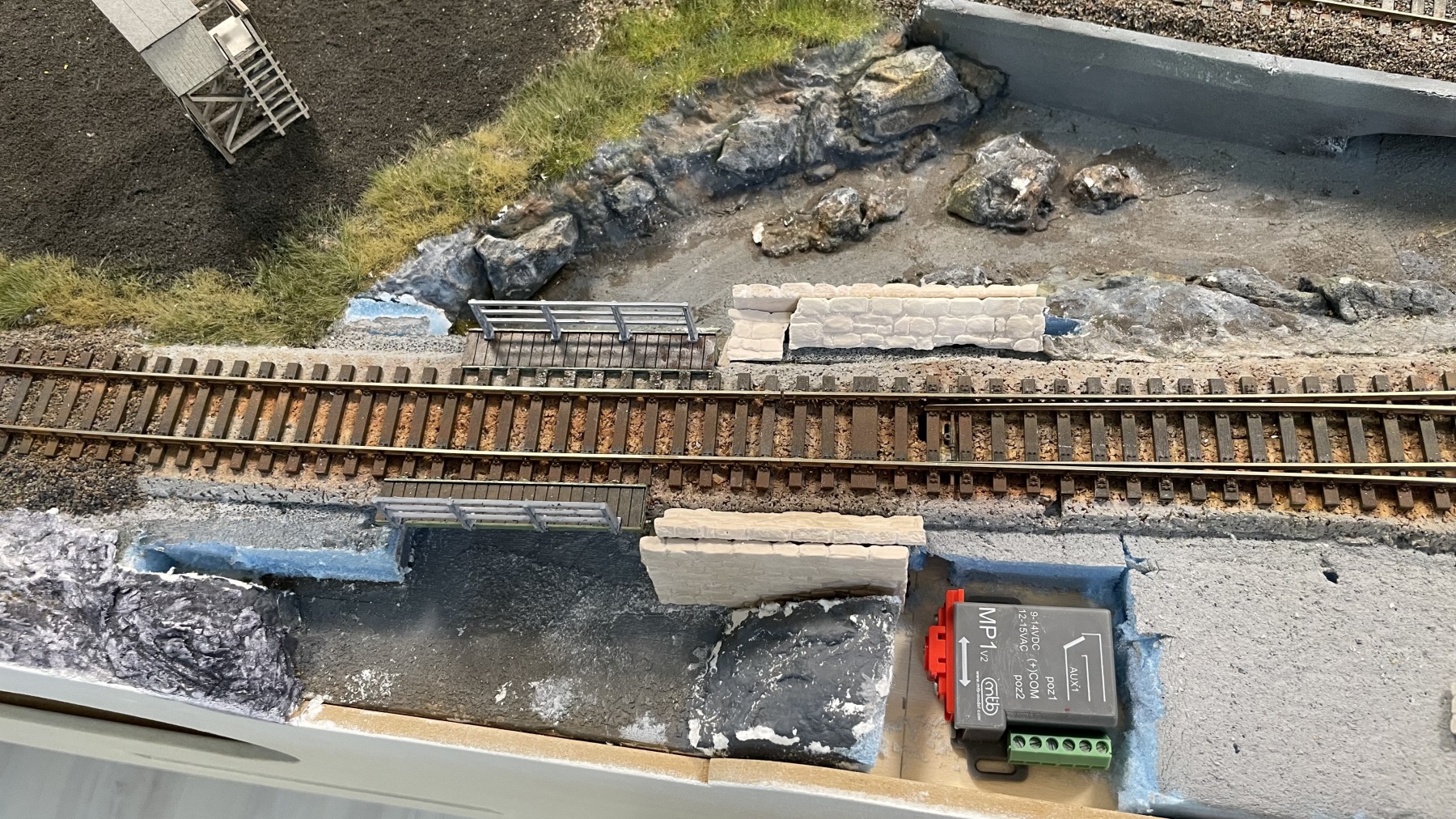

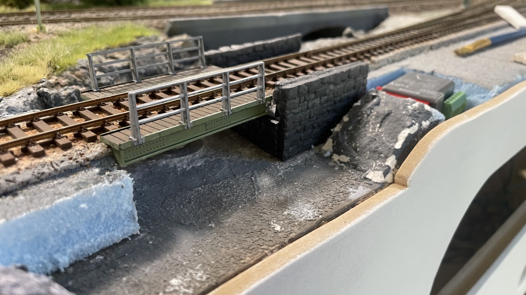

Ps: delen staan nog los en naden worden uiteraard nog afgewerkt. Om aan alle kanten het steenprofiel te krijgen worden de langswanden deels dubbel.
Brugreling lijm ik aan de rails zodat geheel wat meer draagkracht krijgt.

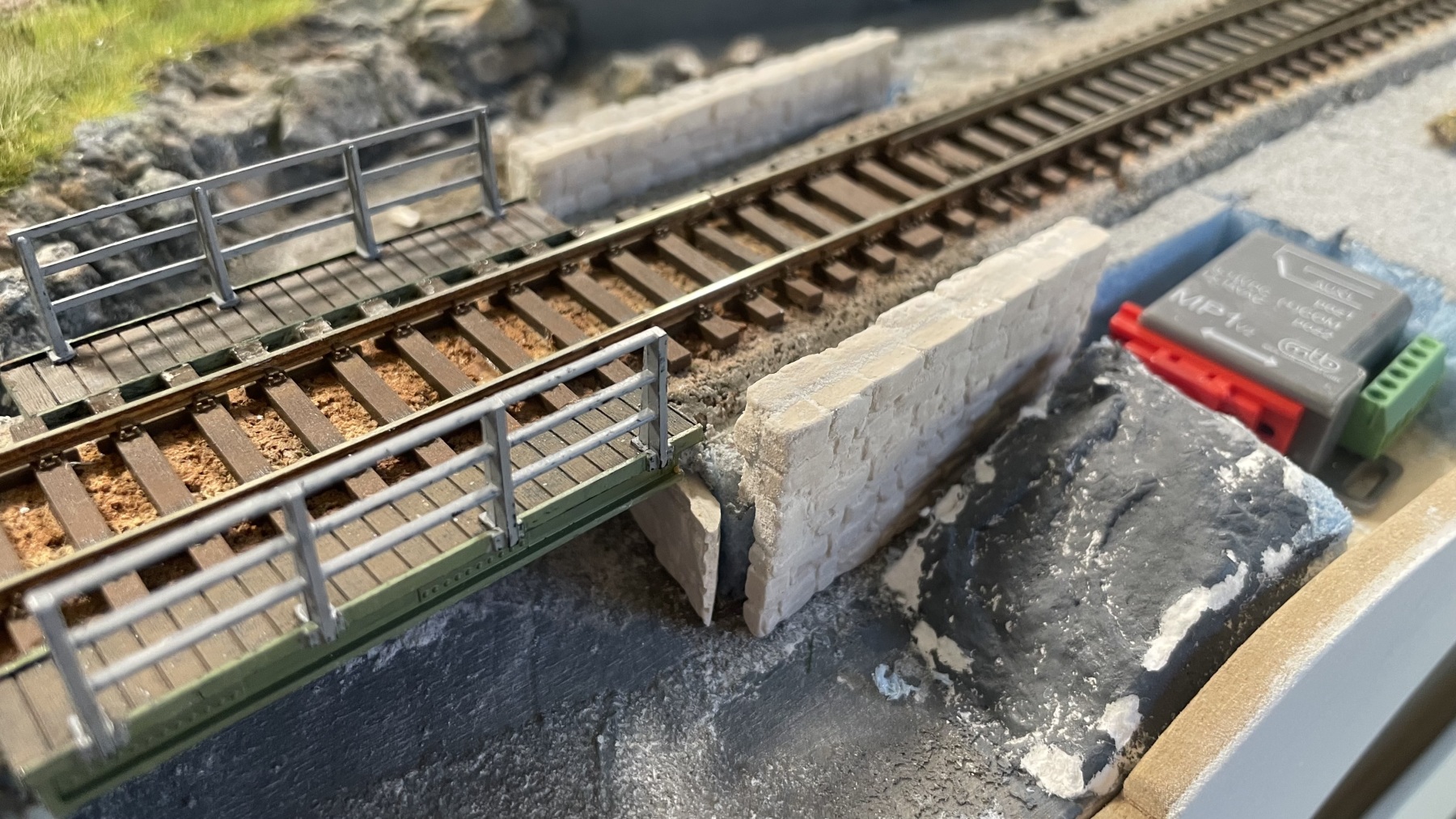

Bedacht me dat wissel naast dit bruggetje ook nog een aandrijving moet krijgen. Dus ga ik er ook meteen in maken.
Komt uiteindelijk stukje landschap of gebouw overheen zodat je hem niet meer ziet.
Wordt zoals deze (of iets anders)

Wel handig dat je de benodigde ruimte gewoon kunt uitsnijden uit je landschap.
Net echt, behalve dan dat ze normaal iets zouden uitgraven.
Toch maar eens vragen, heb je geen last dat je rails op den duur wat inzakken op het XPS?

XPS is dicht schuim, dat zakt zo niet in. Probeer het maar eens met een vlak stuk gereedschap in te drukken
Lukt je niet zonder veel kracht.

Zoals Ronald al aangeeft
maar wel met de toevoeging dat je XPS ook in verschillende druksterktes hebt. Voor de toplaag van mijn baan heb ik een relatieve lage druksterkte gebruikt. Stevig genoeg om scenery en rails te dragen maar wel prima geluiddemping (icm met kurkbedding).
Maar vooral gedaan zodat ik lokaal greppeltjes etc kan maken, en de aandrijvingen voor de wissels op zichtbare deel zitten er in verwerkt.

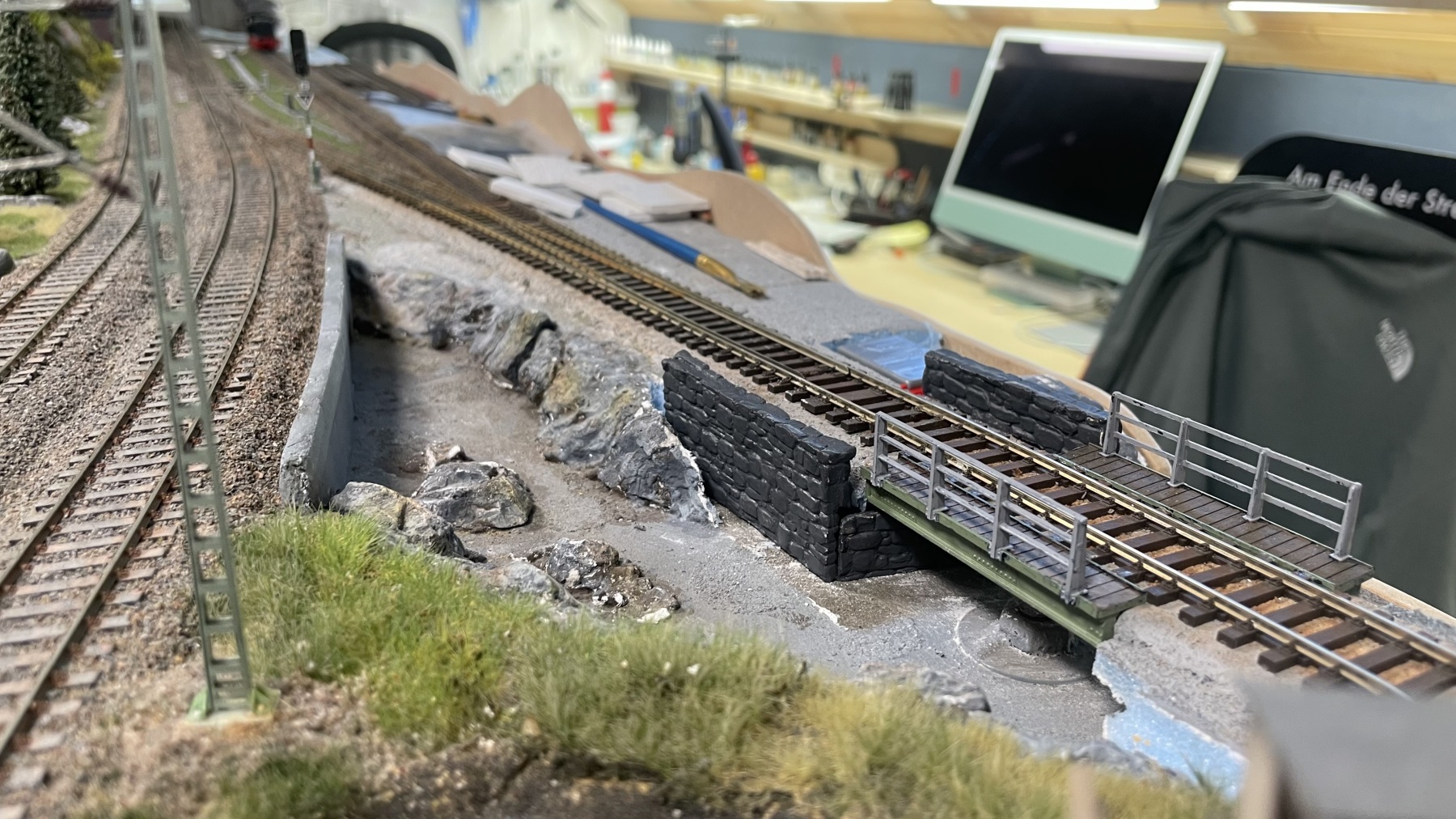

Eerst maar eens wat naden gedicht met beetje gips en daarna basis laag verf er op. Omdat ik inmiddels tijdens diverse workshops (van o.a Martin Welberg en Evan Daes) heb begrepen dat het in basis niet uitmaakt of je van licht naar donker werkt of andersom ben ik nu een keer begonnen met antraciet-grijs.
Nu eerst maar goed laten drogen voordat de volgende laag er op kan.

16 June 2025, 21:31:52 »
Het droogt goed vandaag

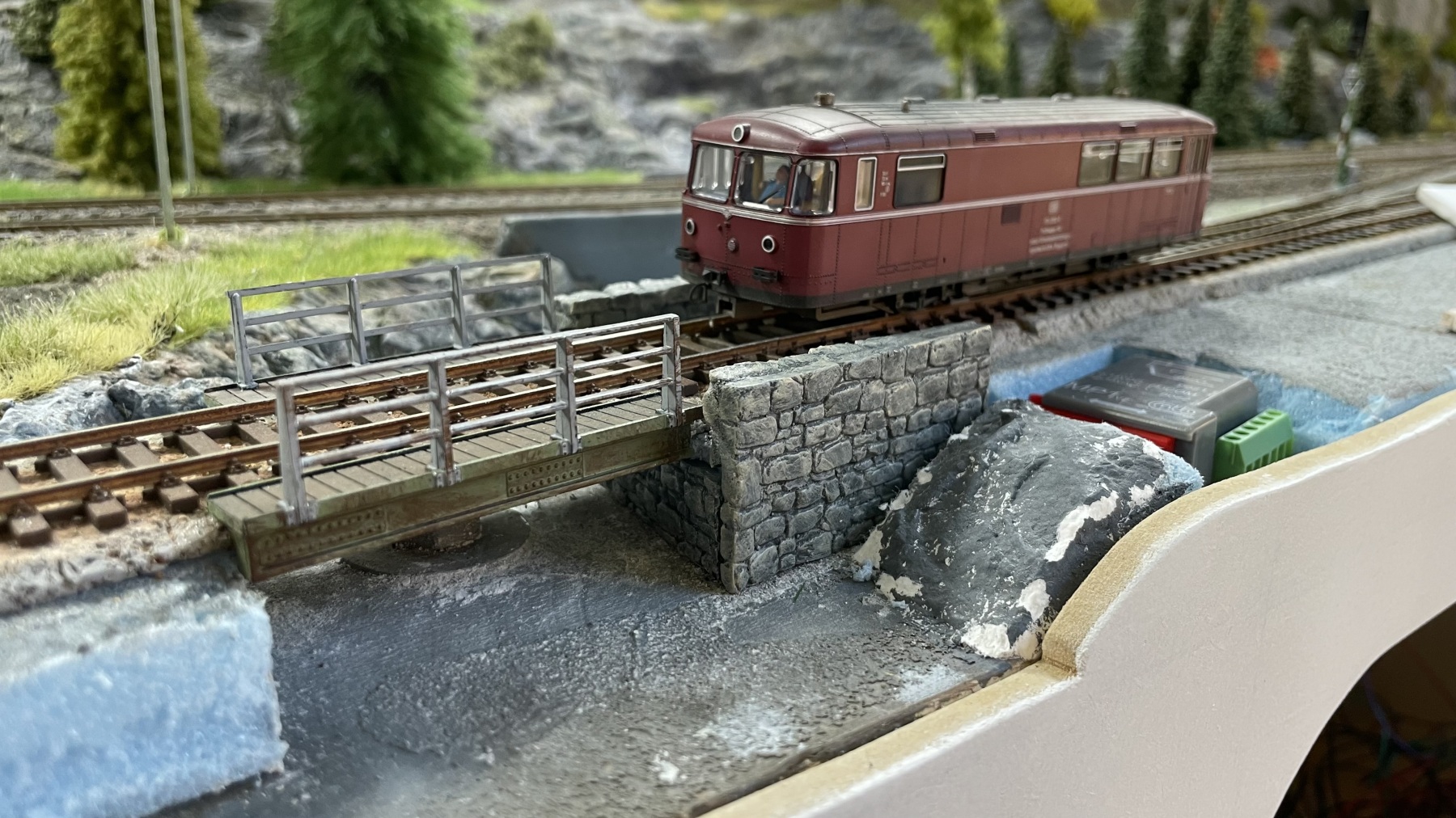

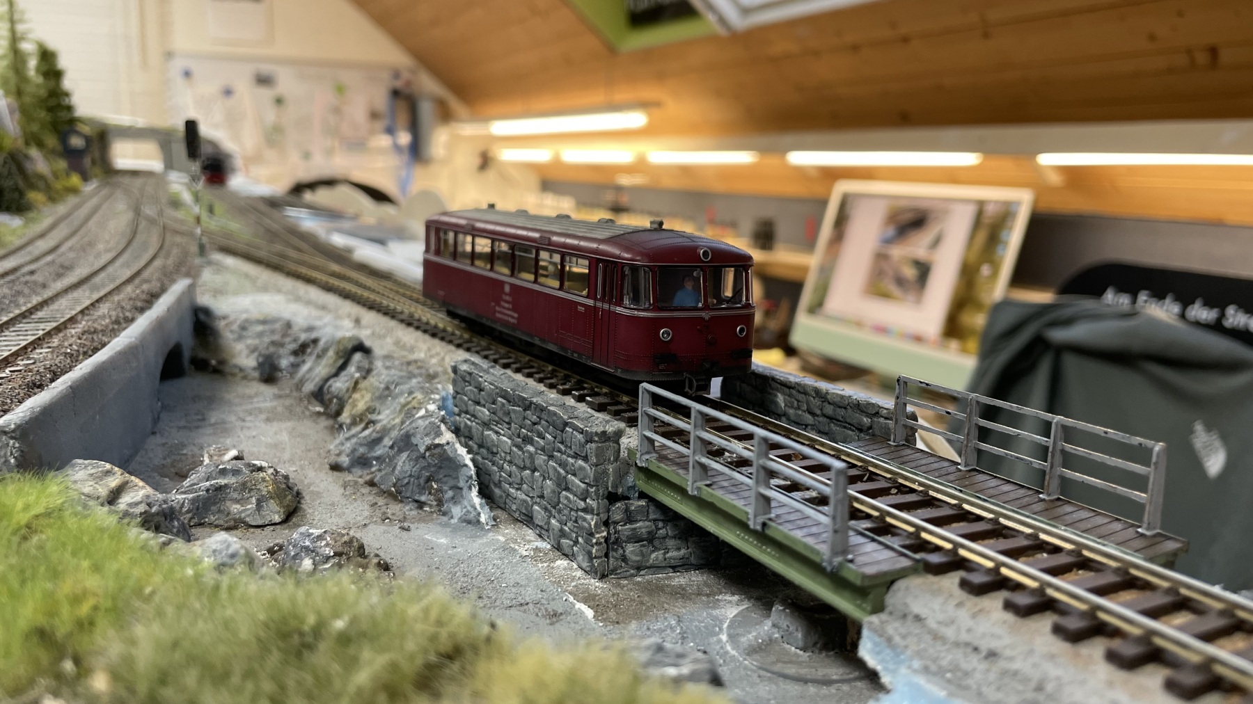

Dat is een mooi bruggetje aan het worden aan de voorkant.

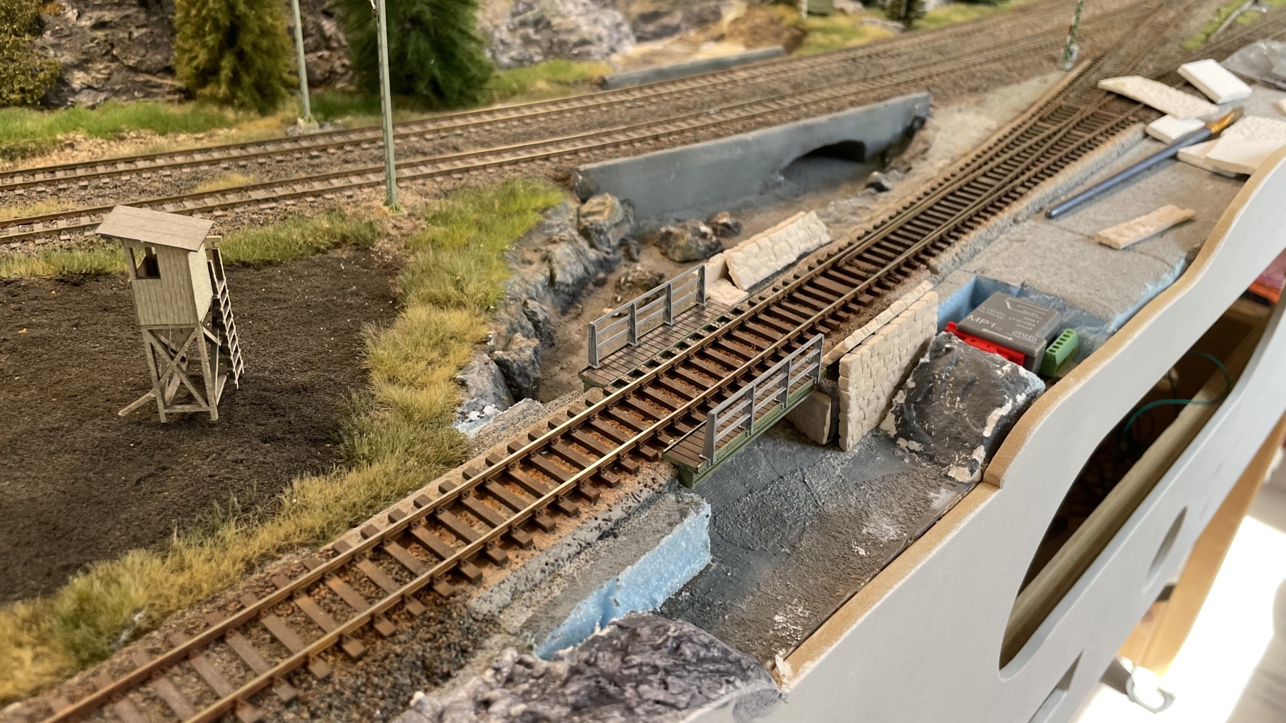

Moet alleen de moer waarmee de basisplaat vastzit nu zien weg te werken.
Ruimte onder de brug is best wel stuk hoger geworden (was met oude “brug” pakweg 1 cm, nu ca 1,8 cm. Oogt veel beter maar bout is nu wel veel zichtbaarder.
Kreeg hier de sugeestie om er stuk rots in de stroming van te maken. Ga ik eens proberen. Als dat niets wordt kan hem ook nog wel weghalen.
Inmiddels zit randplaat hier op de baan dus langs de randen kan de basisplaat niet meer omhoog komen.

Basis van linker brughoofd staat ook (los). Volgende week mee verder, mij nu te warm binnen 🥵.
