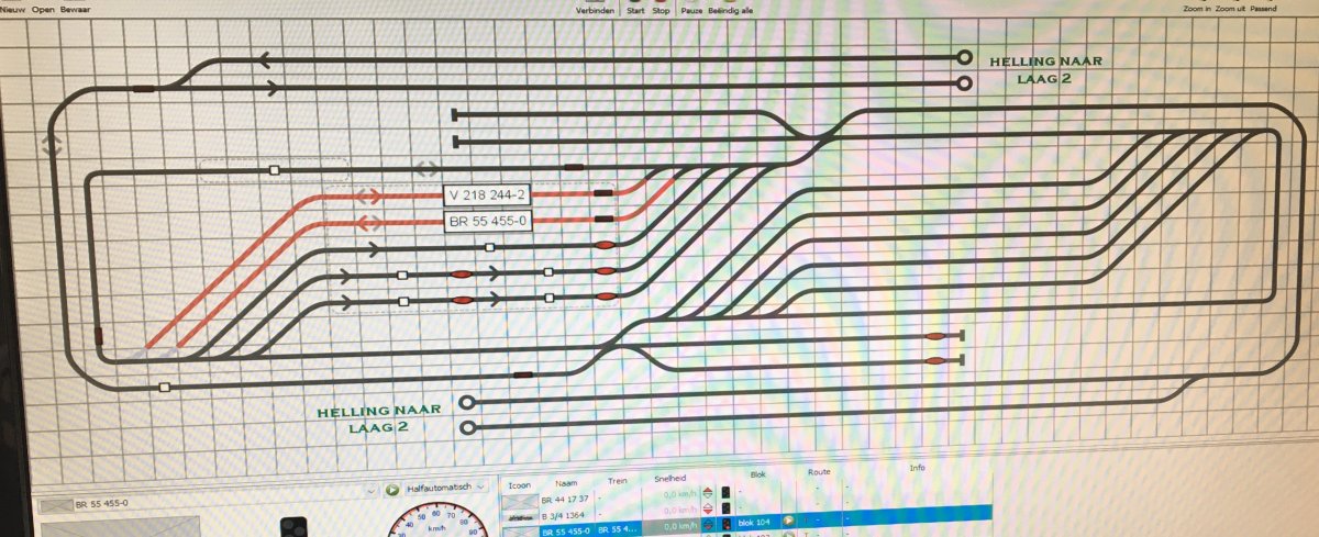

Om te voorkomen dat het straks allemaal in een keer moet maar start gemaakt om de basis baan goed en compleet in iTrain te zetten...
Als eerste uiteraard de schaduwlaag:
Staat hier alles tenminste klaar om met opbouwen en aansluiten van de baan direct goedingevuld en ingeregeld te worden.
Voorlopig 2 tijdelijke pendelstations gemaakt zodat er gependeld kan worden tussen deze en de sporen van het schaduwstation die al gebruiksklaar zijn.
(Ik ben nu dus bezig met aansluiten van linker deel, ga daarna beginnen met het opbouwen van het rechter deel)

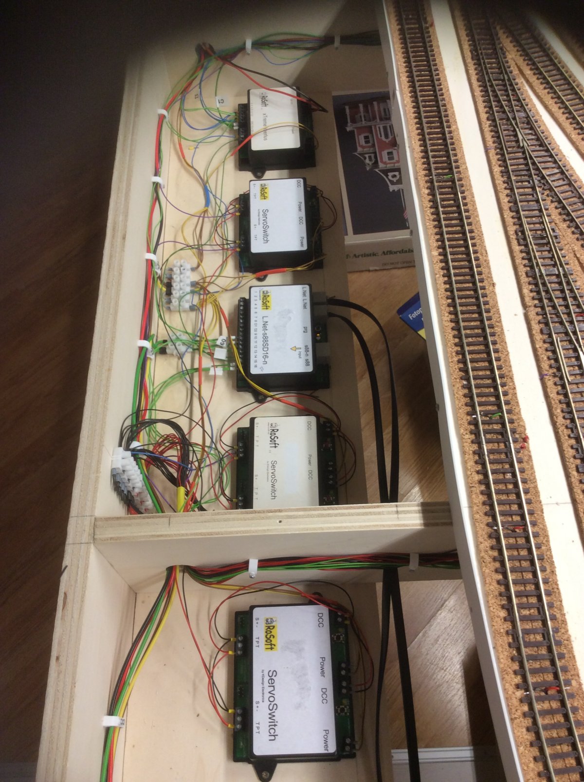

Deze avond de resterende wisseldecoders van deze helft van de baan voorzien van voeding en DCC signaal.
Later deze week de servo’s monteren, aansluiten en inregelen en dan kunnen er weer een aantal blokken in bedrijf.

Hoe heb jij je  T..P...T    aan gesloten op je servo decoder?
Lijkt wel als ze naar je DCC signaal gaan en niet naar een wissel?

Hoi Ronald,
Goed gezien... dacht bij aansluiten: waarom trackspanning van wissel naar decoder halen als de DCC ringleiding al naast de decoder ligt. Heb dus alleen de draad naar het puntstuk liggen (paars) en pak het DCc direct van dcc aansluiting decoder. Is uiteindelijk zelfde en scheelt 2 draden per wissel.
Werkt prima (zou ook niet waarom niet).
Gr Frank
Op zich wel netjes, maar ik wordt wat onrustig van die draden  :D
gr. Ed

« Reactie #194 Gepost op: 22 February 2020, 17:08:45 »
Tja... consequentie van digitaal en automatisch rijden.... krijg je de uitgebreide bedrading erbij.
