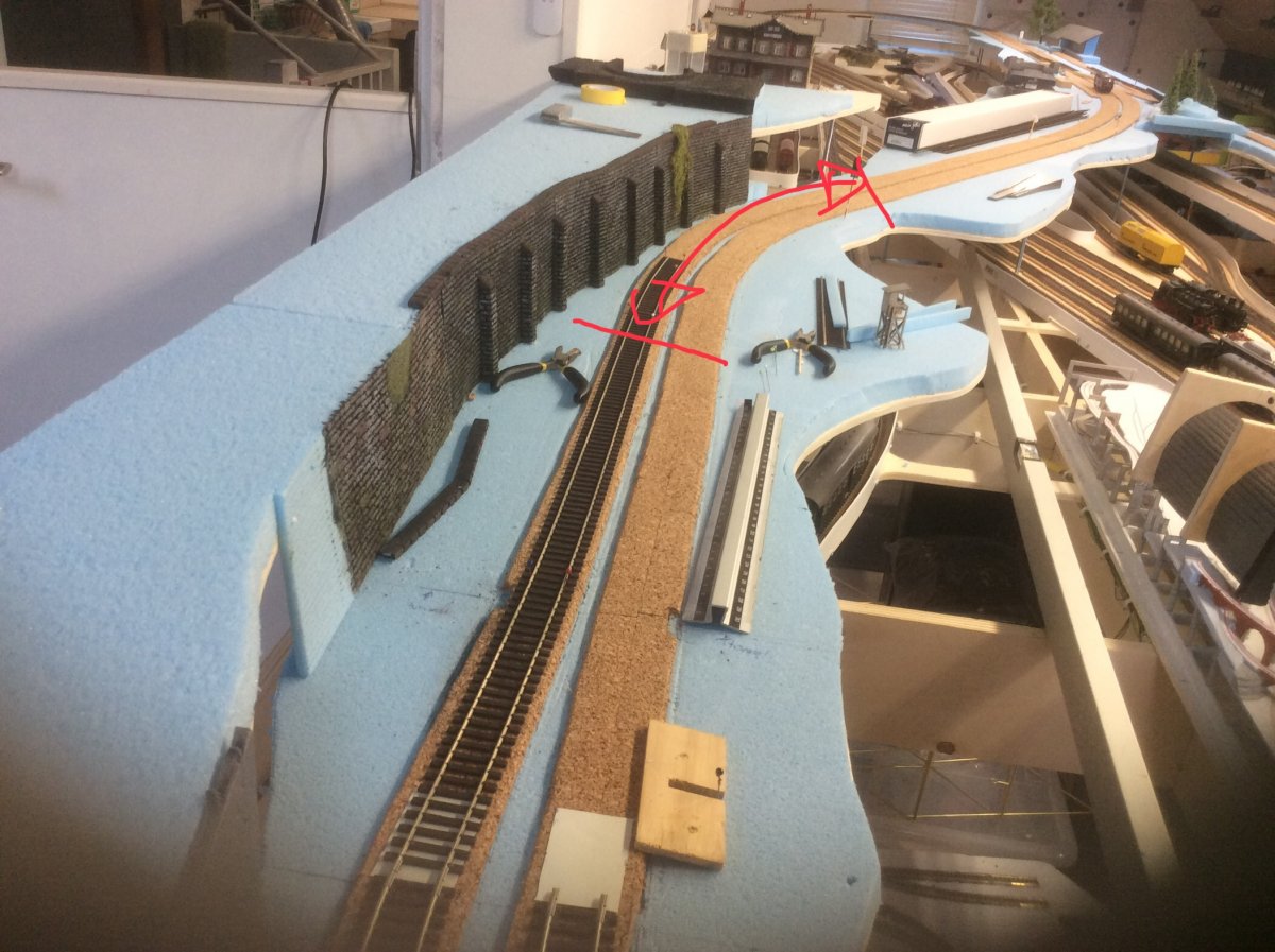

Ik begin er langzamerhand handiger in te worden... maar je moet geen haast hebben....
2e flex is ook op maat..
Ligt nog los (voedingsdraden moeten er nog aan) dus let niet op de kronkels... die vooraan is trouwens wel gepland om dat ik daar verloop van hartafstand 62 naar 52 mm.
Doe nu paar dingen anders.. knip de railstaven niet meer op maat met de (speciale) railkniptang maar slijp ze door met de dremel. Blijf het profiel van de railstaaf strakker. Scheel weer vijlen. Bij het vijlen schuin ik ook de omderzijde van het railprofiel iets af. Krijg je soort van zoekertje waardoor de profielen veel makkelijker in de raillasjes te krijgen zijn.
Nu nog op zoek naar berg gewichten om rails beter op plaats te houden.. zal zelf iets moeten gaan maken want zie zo snel niet iets in de handel

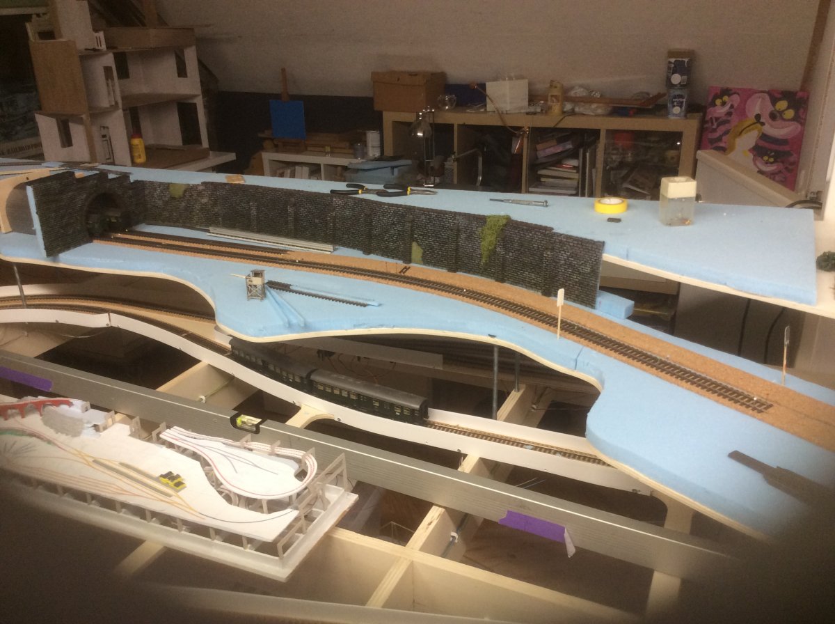

Om nog wat vaardigheden met de Mein Gless op te doen besloten om meteen maar weer te gaan aanpassen.
Eerste raillas ligt nu net in de bocht... en ook nog de scherpste bocht op deze laag. is nog steeds iets van R10+ maar toch, knikje is zo kort dat deze makkelijk door 1 hele flexrail te overbruggen is.. dus waarom risico nemen op knikje in de bocht als gevolg van de raillas.... ga de 2 stukken dus inkorten (draad is toch nog niet binnen dus kan ze toch nog niet plaatsen.
Ga ze dus inkorten tot rode lijn...  eens zal een feesttrein de eerste volledige ronde rijden....

En alweer gelukt...
Begin er zelfs lol in te krijgen.... moet niet gekker gaan worden..... :laugh:

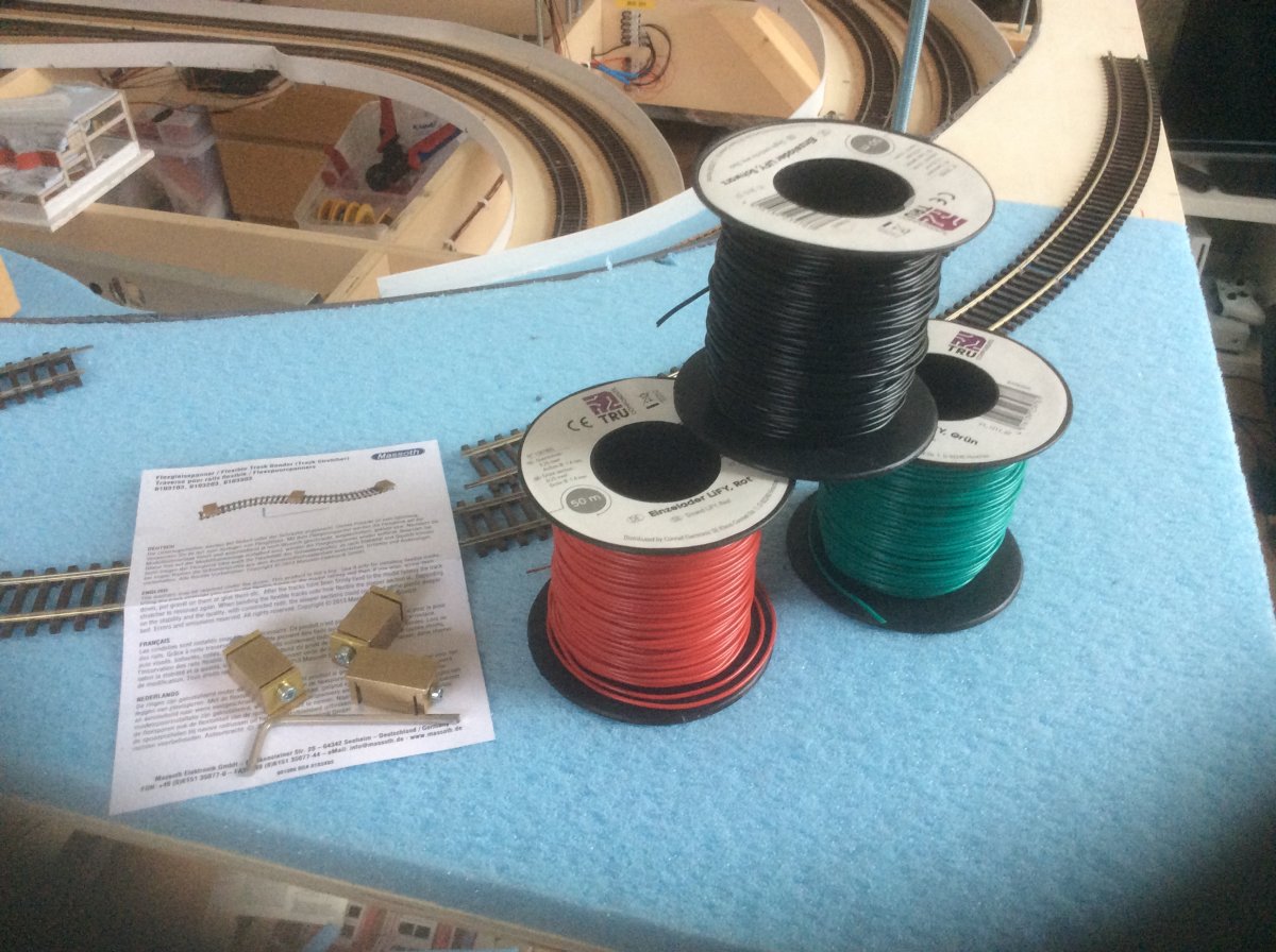

Pakketjes meneer is langs geweest...
Ik kan vanavond weer verder bouwen...

Frank wat zijn die 3 "blokjes" links op de foto?
