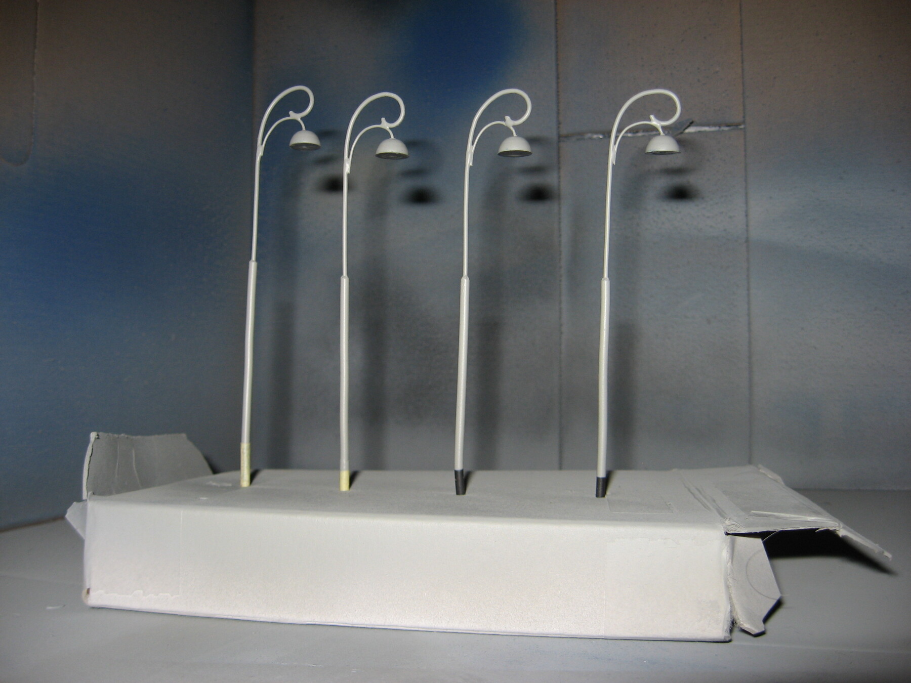

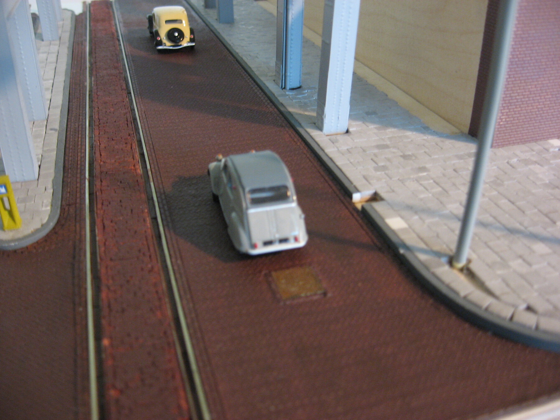

Weer een rijbaan aangelegd...
Het idee van Rob om onverlichte lantaarnpalen neer te zetten, omdat een functionele uitvoering bouwen nogal lastig is vanwege de vorm, heb ik dankbaar aangegrepen en ben aan de slag gegaan met 1,5 mm elektrodraad, 0,8 lasdraad en een buigtangetje. De lampkappen komen uit een auhagen setje en het geheel is lichtgrijs gespoten. Er zijn nu totaal vier straatlantaarns van het type Apollo klaar om op de baan te plaatsen. Mochten er ooit wel functionele lampen komen, dan kunnen deze vervangen worden.

Mooi Richard  (y)
En zelfs putdeksels!

Ik kan je verzekeren dat er holle buis bestaat van die dikte. Met lakdraar zijn die lampen prima te doen.

dat bestaat ook wel Huup, heb hier wat stukjes holpijp liggen in de werkvoorraad en daar kan ik allicht nog wel wat mee. Maar op dit moment is de gemeente voorzien in de behoefte ;D

Ik zeg: GOED BEZIG! (y) (y) (y) Ziet er prima uit.

Misschien een beetje laat maar,als je ze graag werkend wil hebben.
Is een ledje vast solderen aan de huidige lantaarn en stroom geleidende verf over de bestaande laklaag voor de 2e ader misschien een optie?

Ziet er strak uit Richard. (y)

Hmm, dat klinkt als ambtenarenpraat: we hebben gedaan wat de gemeente wilde. Verder reikt onze bevoegdheid niet. Arme burgers die wel de licht-masten zien maar niet het licht.
Ook wel een beetje sovietstijl eigenlijk. Dat waren uberambtenaren 😇
Ik voel een burgerinitiatief aankomen.... 😂😇
Maar, zoals gezegd, ze zijn  mooi!

Toen ik naar de foto's zat te kijken,dacht ik ook al aan zoiets,t is notabene opgebouwd uit goed stroom geleidend materieel,zou toch moeten kunnen  ???
Ziet er wel fraai uit allemaal zo  8)

Dank voor de complimenten allemaal (y)
Rob, het was jou idee hè  ;D
Robin, Floris, ik vind het een goeie tip. Zelf niet aan deze mogelijkheid gedacht. Nou vraag ik mij bij stroomgeleidende verf wel de volgende dingen af:
-- hoe dik moet het laagje zijn zonder dat er spanningsverlies en of hoge weerstand optreedt? (OK, een SMD ledje vraagt niet veel stroom)
-- is het laagje stroomgeleidende verf overschilderbaar, en dan zo dat er na het drogen niets meer van te zien is?

Maar als je daarmee aan de gang gaat kun je net zo goed een lakdraad door een buisje halen, lijkt me.....

Knikkerbus stroom-geleidende verf: € 15,49. Oppervlakte weerstand 1000-2000 kΩ per mm2.
Tubetje € 9,95. Oppervlakte weerstand 50Ω per mm2
Lakdraad € 9,29. lg 80 m.
Messingbuis 1,5 m, lg 300 mm € 1,95. Binnendiameter 1,1 mm
Verdikken onderzijde messingbuis 2,5 mm, lg 1000 mm € 2,70. Binnendiameter 1,6 mm.
Do your math.
