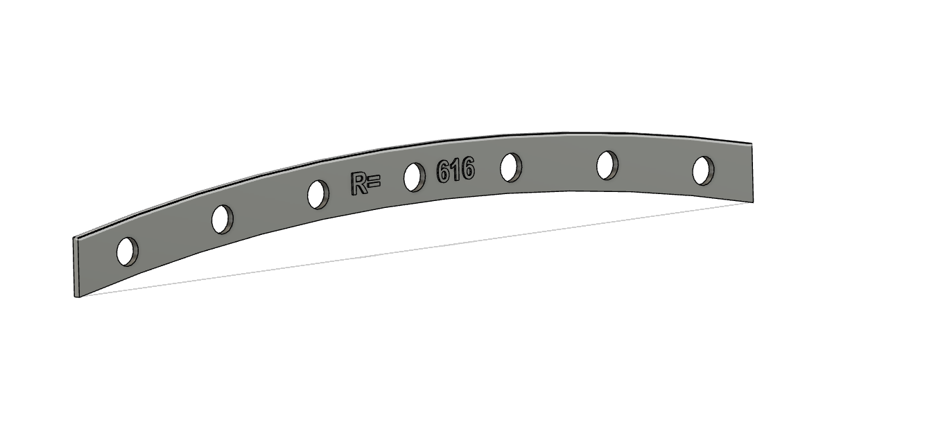

Ik heb met de 3D printer diverse boogstukken gemaakt welke ik tussen de rails kan leggen en daarmee de boog kan fixeren.
Het werkt prima, de boog is gefixeerd en kan eenvoudig worden vastgezet.

Zou je de 3d-bestanden hiervan willen delen?
Ik gebruik nu een uitgezaagd strookje. Dat werkt wel, maar niet altijd even goed.

Ik zal de ontwerpen op https://www.thingiverse.com/thing:6489767 en verder plaatsen.
