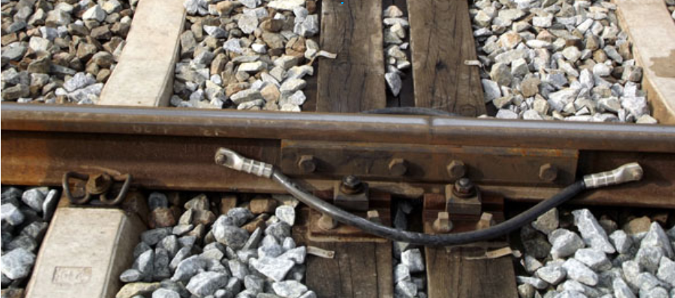

Terug naar de verbinding: ik heb een theorie in mijn hoofd. Op de site van Nico Split heb ik een foto gevonden waar goed te zien is wat ik bedoel. Hier het
artikel
. En hieronder de foto.
Foto Rienk Nauta, op de site van Nico Split, Langs de rails
Neem twee van deze platen op schaal.
Maak beide platen aan één railuiteinde vast (solderen, lijmen).
Het andere eind schuift tussen de beide platen heen en weer in lengterichting.

Huub, realiseer je je wel hoe klein die lasplaten worden in H0? Om naar niet te spreken over schaal N.
Er bestaan wel van die lasplaten in model, maar die zijn meer voor decoratie, niet om de zaak mechanisch bij elkaar te houden.

Spoorstaaf is 159 mm hoog, de zool 30,2 mm en de kop 49,4. Hou je tussen kop en zool 79,4 mm over. Op schaal is het dan 0,9 mm.

Ja Klaas, dat besef ik. De normale railschoenen op schaal zijn 0,2 mm, die zijn sterk door hun vorm. Een plat plaatje zou dikker moeten zijn, maar al gauw lukt dan het schuiven door de railstoelen niet meer. Tja...
En Cor, ja, dan zou er een ronde draad van staal aan moeten, net onder de kop langs, en of dat dan wat wordt?
Het voordeel van steun van rails tot en met de uiteinden leek me de moeite waard, maar ik zal eens wat uitproberen. Ik moet eerst zelf wat foefelen, dan pas geef ik het op als het niet lukt - of roep eureka als het wel lukt.
