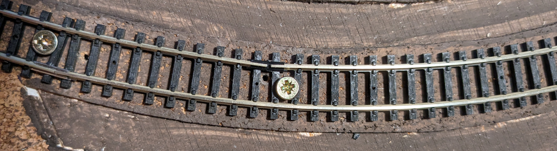

@Klaas zojuist weer een lastig stukje bocht + isolatie gelegd en je ziet het probleem van de knik...
Jouw methode (raillas solderen op biels van pcb) spreekt mij wel erg aan maar vereist dat ik op de baan, eenmaal gelegd pas de isolatie ga slijpen. Ik heb alleen een standaard dremel (1.5mm schijf) en voor n-spoor vindt ik persoonlijk een gat van 1.5mm (minimaal) te groot. Of schuif je na het zagen nog door (waardoor het werk van de las namelijk de rails op elkaar uitrichten weer teniet wordt gedaan zodra de soldering vloeibaar wordt tbv het doorschuiven...)?
Zolang mijn treintjes vrede hebben met de imperfectie denk ik dat ik het maar zo laat liggen voor nu.... ;-)

........en je ziet het probleem van de knik...
Wat ik zie is dat deze stukjes spoorstaaf niet voldoende "voorgebogen" zijn....
.... en als je dat wel doet heb je echt geen knik. ;)
Gr, Ben.
Bij een las in de bocht maak ik nu juist geen isolatie. Als ik bij een verbindingslas zonder ruimte tussen de staven soldeer komt er bij Peco bij voorbuigen geen knik in. Na het fixeren van de rails hier of ernaast een isolatie slijpen.

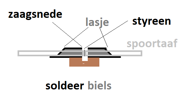

Zou het wat zijn om een metalen lasje op een soldeerbiels te solderen en die vervolgens door te slijpen in het midden zodat ze geïsoleerd zijn. Dan kan je daar van beide kanten je railstaven er in schuiven tot ze elkaar net niet raken. Wellicht een klein stukje styreen er tussen.
EDIT:
uiteraard moeten de spoorstaven boven de las uitsteken. Klein tekenfoutje  ::)

Als je voorgaande tips volgt hoef je dit soort constructies helemaal niet toe te passen.

Bas, je pleegt plagiaat. ;D
Wat je beschrijft heb ik al laten zien in mijn draadje over Dubbelom, en in dit draadje gelinkt.
Zie reactie #38

  • Berichten: 5265
Re: Flexrails leggen
« Reactie #73 Gepost op: 19 February 2024, 11:46:49 »
Blast! inderdaad zeg  :o Dat had ik nog niet gelezen
Je weet wat ze zeggen he? great minds think alike  ;)

  • Berichten: 1552
  • Klaar voor vertrek!
« Reactie #74 Gepost op: 19 February 2024, 13:30:39 »
Ik had dit idee ook  ;D
