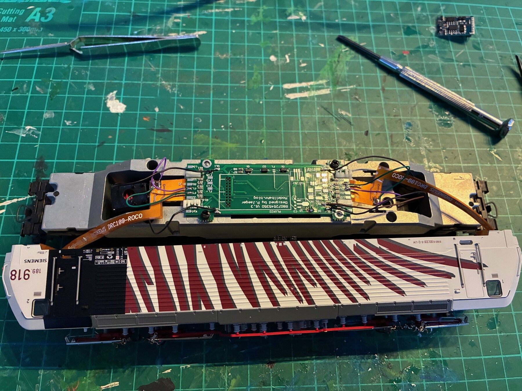

Eerste verbouwproject is een ombouw met MoBaBro kit van een Roco 189. MoBaBro heeft een mooie passend vervangprintplaat en daarmee kon het Roco model wel een update krijgen, samen met de digikeijs verlichtings set.

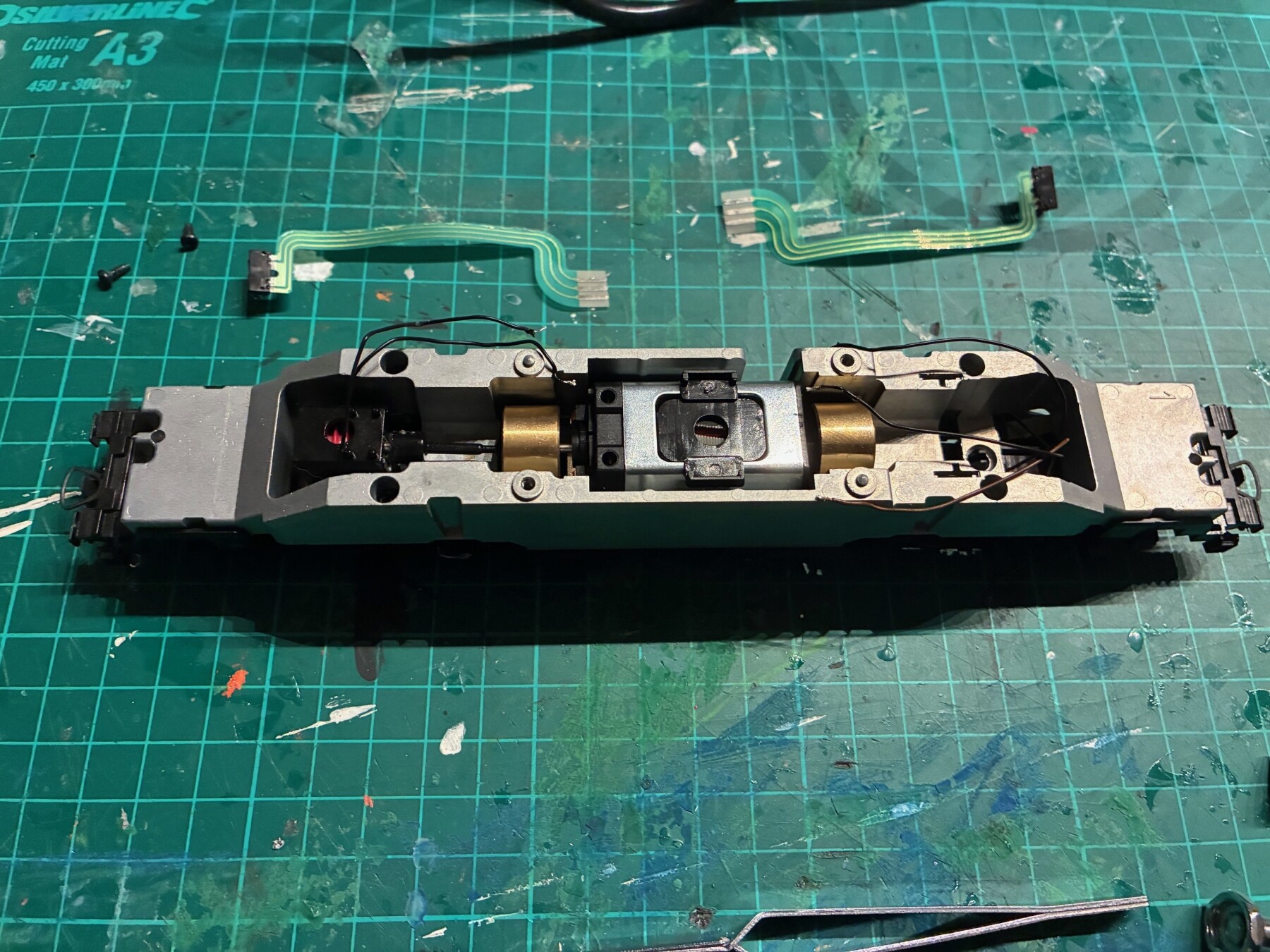

Dus eerst maar de lok open en de oude printplaat er uit. De verlichting was uitgevoerd met gloeilampjes aan een flexibele printplaat.

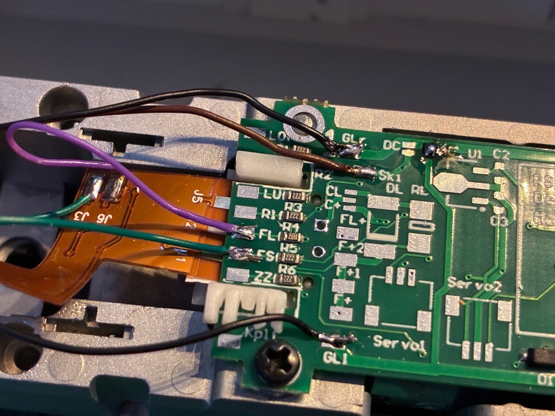

De nieuwe printplaat is klaar voor inbouw. Bij de bestelling heb ik ook twee veertjes besteld voor de motoraansturing. Het Roco model zoals ik dat had had twee contactlipjes op de printplaat zitten, maar daar is deze nieuwe printplaat niet voor ontworpen. De Roco motor kan zowel stroom krijgen via deze veren en de contactlipjes.
De vervangende led verlichting strips hebben hun eerste passing gekregen en de printplaat is (minimaal) aangesloten op de sleper en de wielen.

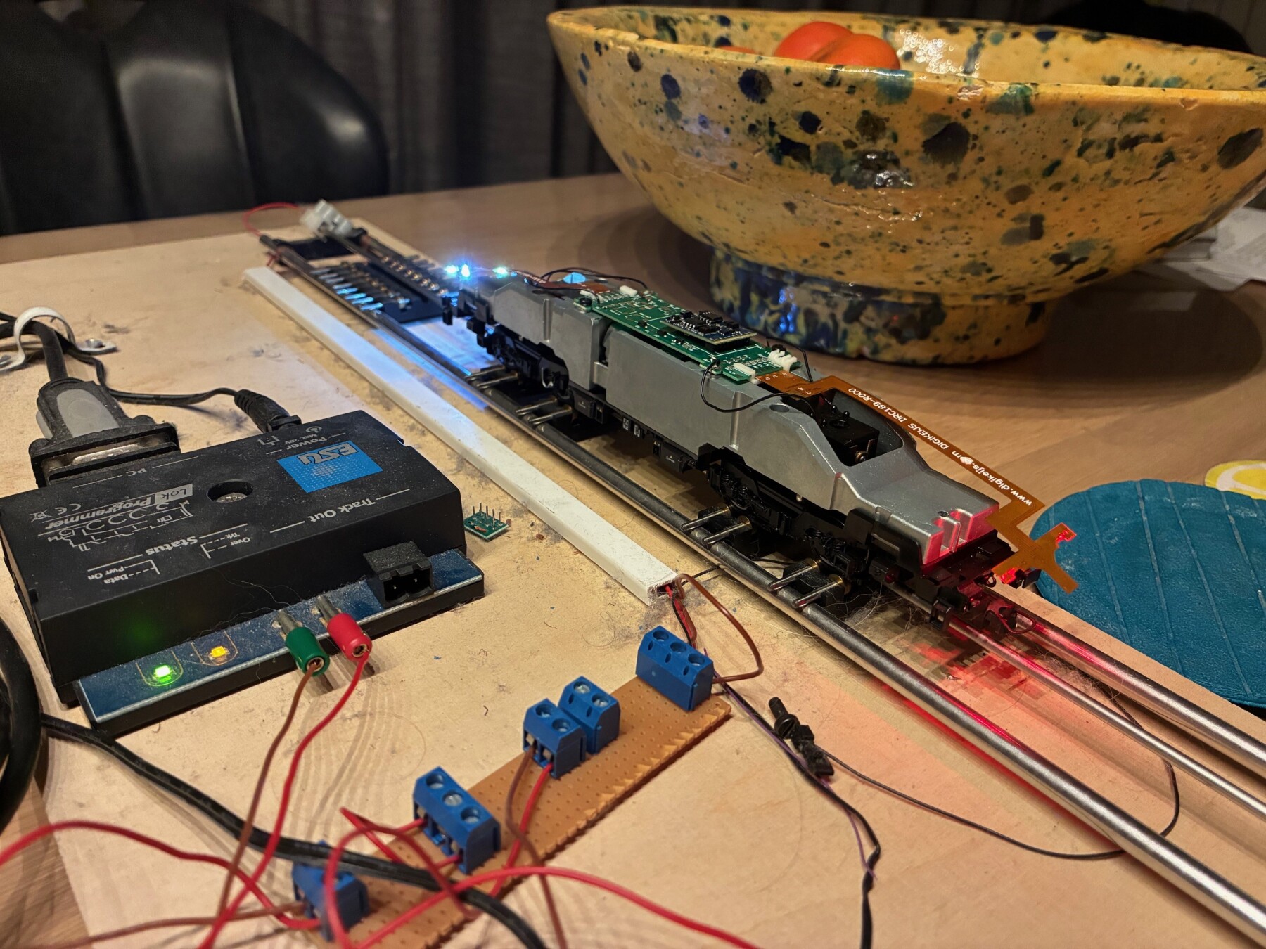

Tijd om te testen, werken de nieuwe lichtprintjes in combinatie met deze printplaat en decoder?

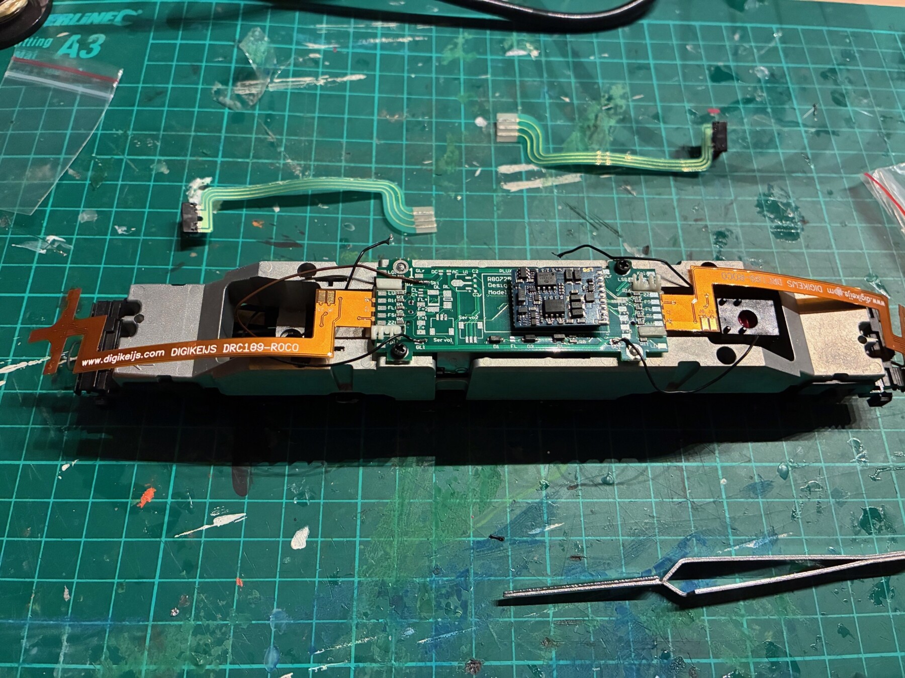

Dan is het tijd om de verlichting te plaatsen in de oorspronkelijke behuizing van de lichtgeleiders. De aansluitingen voor rangeerlicht en "fernlicht" zijn ook voorzien van een draadje.
En dan maar de printplaat definitief aansluiten.
Nu is alles aangesloten, de decoder kan geplaatst worden en de kap er op.
