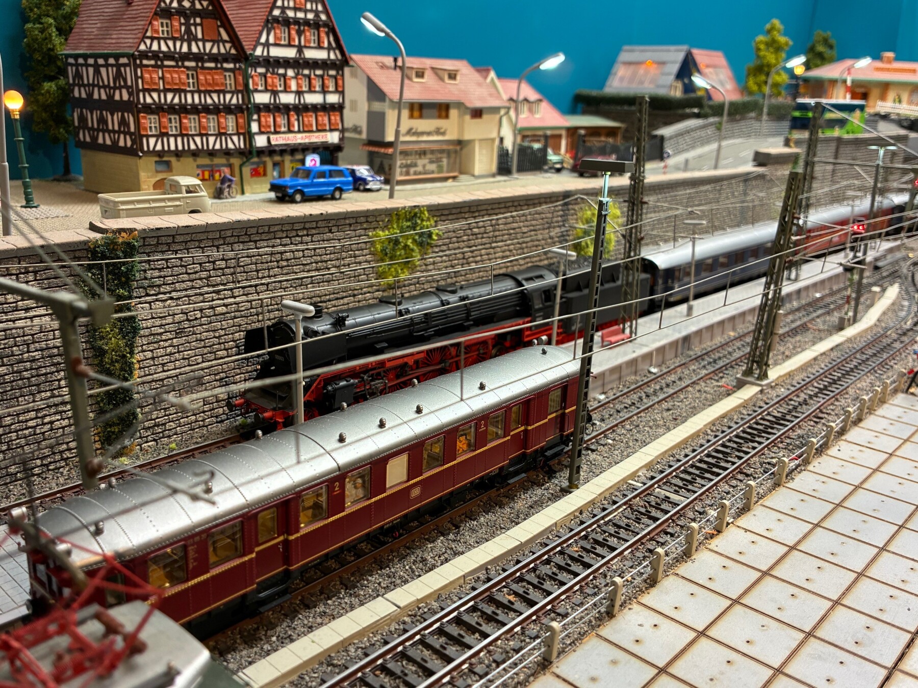

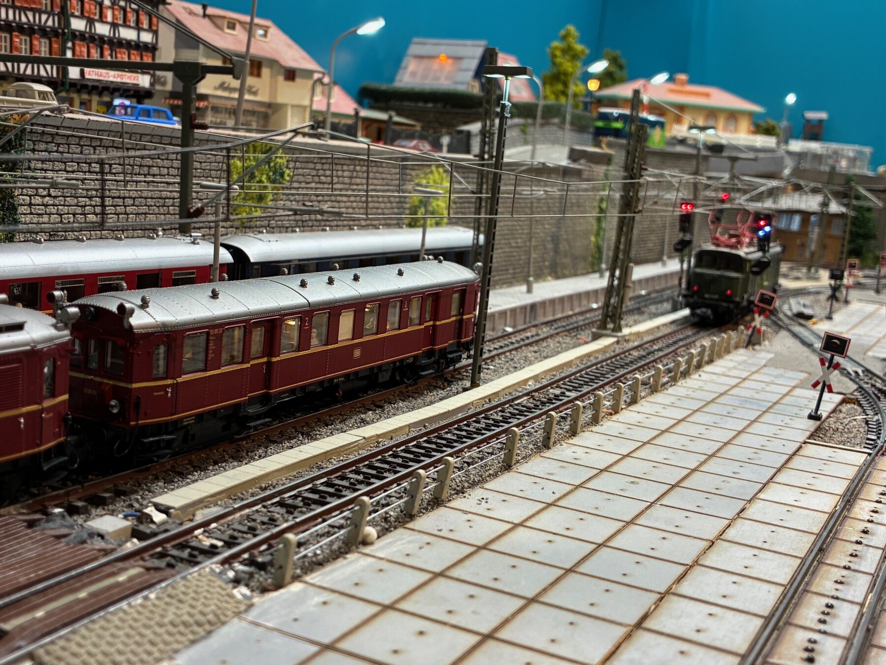

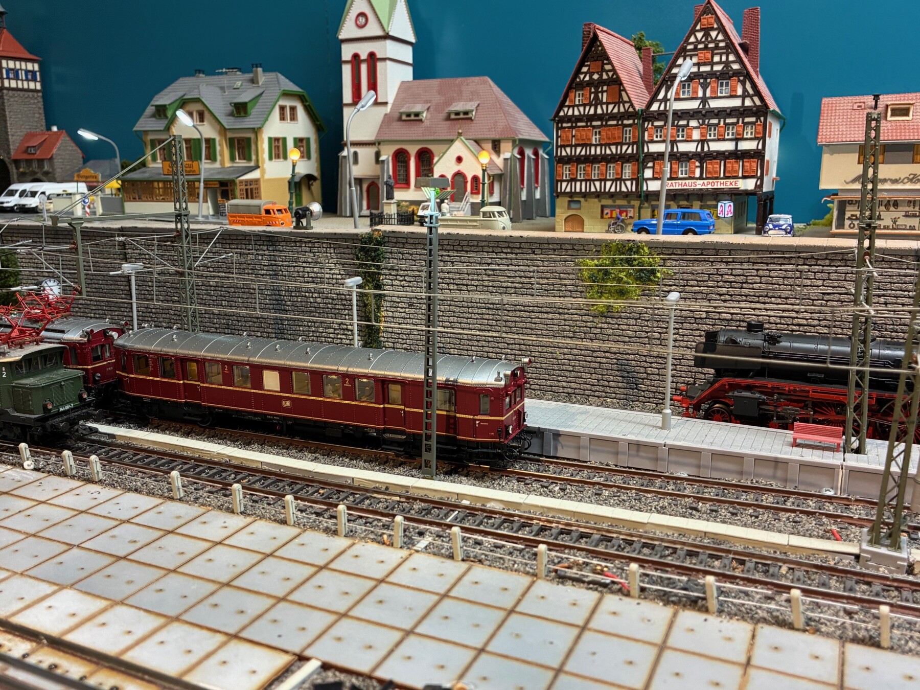

Iemand tipte mij vandaag dat pagina 100 is bereikt van dit topic, bedankt!
Ter ere daarvan wat "rijfoto's" van de BR 05 met zijn F-zug die binnenloopt in het kopstation. De rit zal voortgezet worden met een E 44 als tractie. De E44 stond al klaar in het station, en krijgt toestemming om te rangeren.
Ondertussen is de ET85 ook in het station en maakt zich klaar om de reis ook weer de andere kant op te vervolgen.
