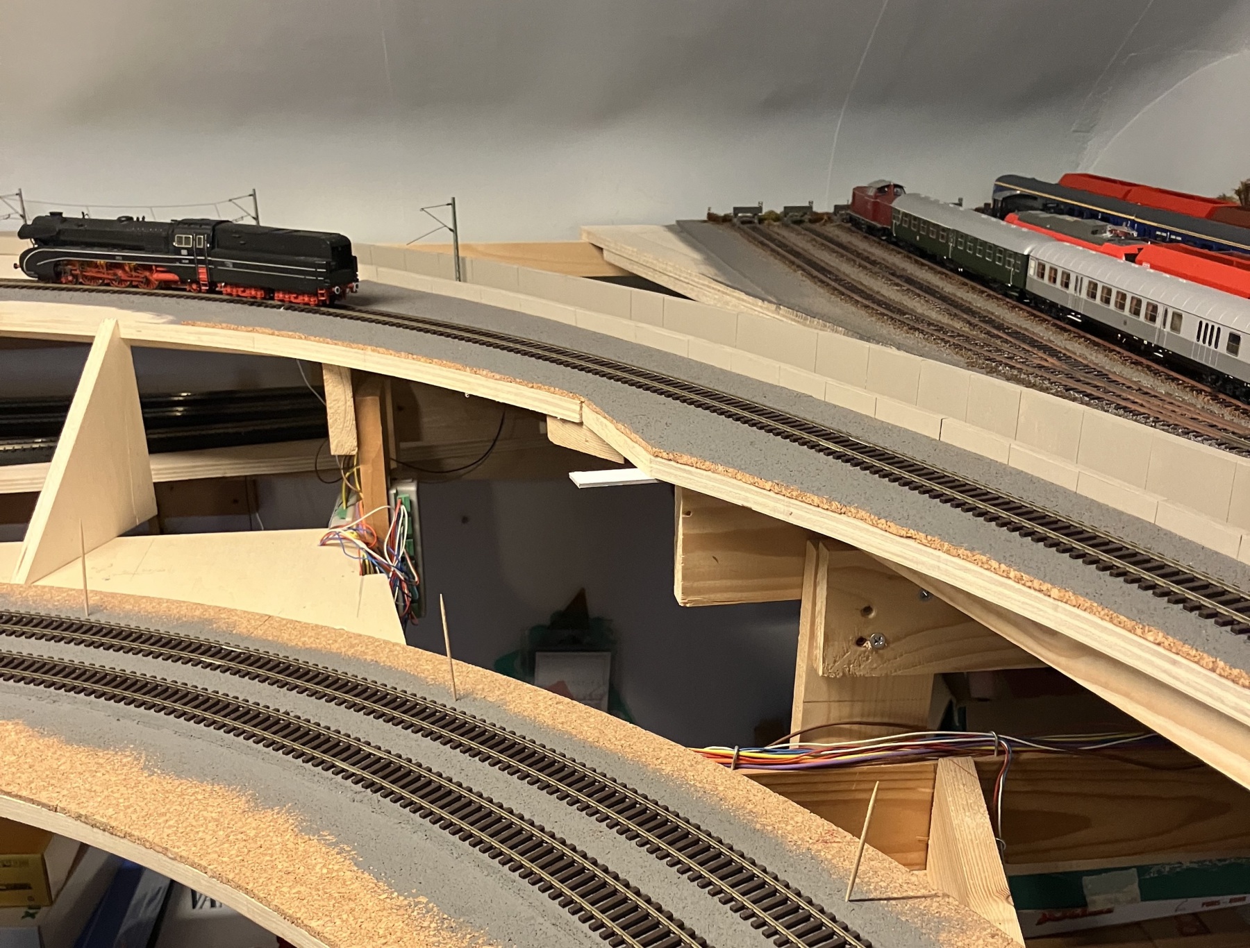

Het is weer een tijdje geleden dat ik gepost heb. Maar ik heb zeker niet stilgezeten.
De vorderingen zijn echter niet zo fotowaardig.
Belangrijke stap is in ieder geval dat de keerwand van de insnijding nu ook aan de voorzijde gerealiseerd is.
Daarmee is ook het houtwerk aan de voorzijde van de insnijding vastgezet.
Inmiddels wordt er al gewerkt aan het uitzetten van het tracé, zoals te zien aan het spoor tussen de 2 punaises.
Het blijkt helaas dat ik kurk tekort ga komen om het gehele niveau 1 te bekleden. Toen ik me dat realiseerde ben ik direct gestopt, zoals te zien op de foto (waar het grijs geschilderde kurk abrupt ophoudt).
Enkel het spoor komt nu nog op een kurken bedding te liggen. Er liggen al stroken gereed.
Het spoor tussen de punaises zal elektrisch worden aangesloten (ergens bij de bedrading op de foto), maar wordt pas in een later stadium verlengd tot het eindpunt, aan de andere zijde van de baan.
Tot die tijd fungeert het als een uithaalspoor voor een wissel nabij de loods. Dat biedt daarmee meteen een extra rijmogelijkheid.
Mijn handen jeuken om de bovenleiding van het spoor in de snijding verder af te maken. Maar eerst moet die plaat met de opstelsporen er nog een keertje af om een onbetrouwbaar (nieuw!) wissel in het verdekte deel te repareren.
Ik heb een test uitgevoerd: van de 100x schakelen ging het 4x niet goed. Ook al gaat het maar om 4%, daar heb je dus niets aan
Groet, Bas

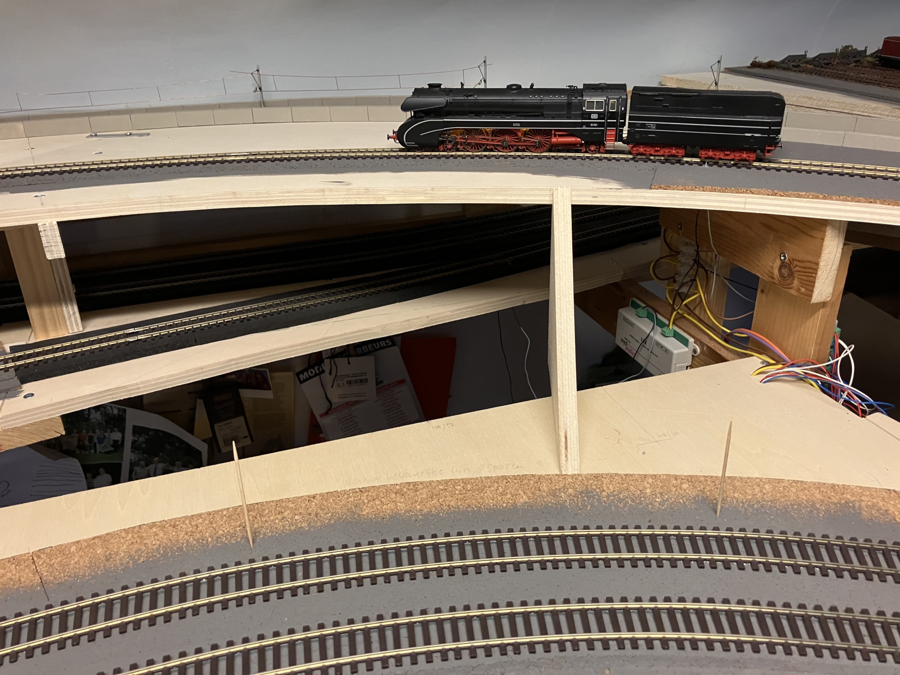

De bogen op niveau 1 zijn dusdanig ruim dat locs als deze BR 10, er met een gesloten frontschort doorheen kunnen.
Dat kon op mijn vorige baan niet. Enkel op het opstelterrein kon de loc een beetje heen- en weer rijden. En dat was dus (mede) een belangrijke reden om 'm af te breken en deze baan te gaan bouwen.
De bogen van het paradetraject op niveau 0, zijn ook voldoende ruim voor deze BR 10. Maar die zijn niet te bereiken omdat daarvoor verdekt gelegen lussen doorlopen moeten worden. Die lussen hebben boogstralen van ≥420 in plaats van de benodigde ≥700mm.
Dat betekent dat de BR 10 boven moet blijven, op niveau 1. Daar is nu in ieder geval veel meer rijlengte beschikbaar dan op mijn vorige baan.
Het spoor ligt nu vast(gelijmd) en is elektrisch aangesloten.
De tijdelijk voeding (met krokodillenklemmen) voor het wissel na de insnijding is, na een maandenlange periode, nu niet meer nodig. Die wordt nu namelijk via dit spoor gevoed.
Dat ruimt lekker op!
Groet, Bas
